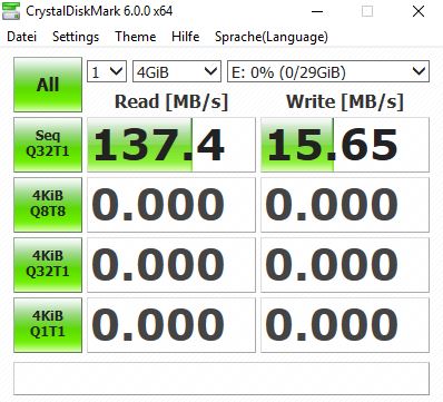

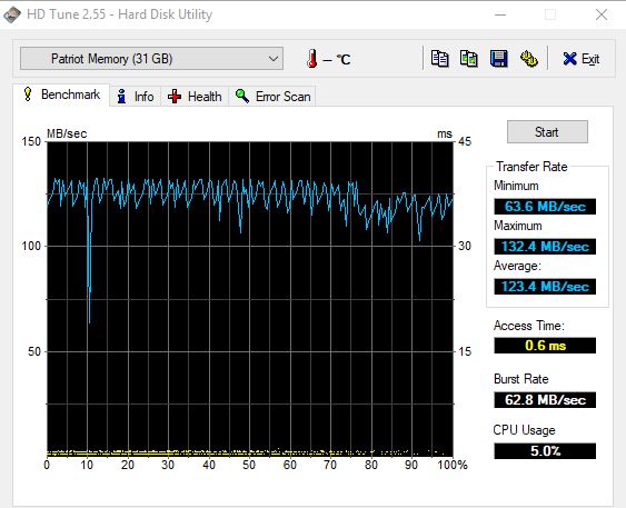

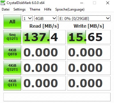

ich verzweifel etwas^^ Ich habe einen Patriot Rage 32GB USB Stick. Dieser hat USB 3.0 und soll etwa 50-80 MB/s Schreibrate haben. An meinem PC (Asus Z170K) habe ich jedoch nur Schreibraten von etwa 15MB/s. Habe bereits verschiedene Treiberversionen des ASMedia USB Controllers getestet. Leider kein Erfolg. Wo könnte der Fehler liegen?
So schaut es in HD Tune aus:
Und so schaut es in CrystalDiskMark aus:

Da die Leseraten mit über 130MB/s ja weit höher sind, liegt die geringe Schreibrate nicht am Rechner oder Treiber, sondern am Stick selbst. Wer eine gute Performance beim Schreiben und bei kleinen Zugriffen (4k) will, sollte besser zu einer externen SSD greifen.
