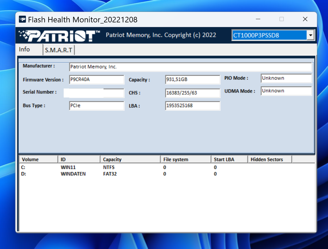

Es ist eine neue unverbaute SSD und steckt in einer Dockingstation. Ich wollte mir ersparen, die Dockingstation an einem Windows-PC anzuschließen und die exe-Datei dort zu installieren, wenn ich vielleicht eh schon die aktuelle FW habe. Wäre nicht verkehrt, die aktuelle FW auf der Homepage zu erwähnen.

Weit daneben. Die Software ist der letzte Müll. Der Win-Dateimanager erkennt die Patriot, die Patriot-SW nicht.
Die Patriot-SW listet nur die Crucial NVME (rechts oben) und den Controller. Hersteller-SW sollte andere Hersteller ignorieren. Auch weit und breit nichts zum Flashen.

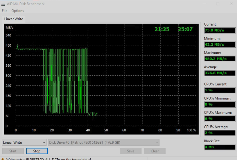

Was ich gar nicht verstehe, warum die neue SSD plötzlich so langsam wurde, beim 1. Schreibtest war die vom Anfang bis ca. 40% ziemlich schnell, so etwa 320Mb/s. Beim 2. Schreib-Test fing sie nur mit 50-70 MB/s an und legte zum nächsten GB eine beträchtliche Pause ein. Man muss dazu den f3-Test kennen, was ich meine.
Das ist bei der P220 absolut normal, unabhängig vom BS - unter Windows ebenfalls, die in-pSLC-Speed ist aber normalerweise im 400+ MB/s Bereich. Und da TLC -> bis ca. 36% max. Wenn man leicht langsamer schreibt, dann schafft sie paar GBs im Hintergrund zu konsolidieren (pSLC->TLC) und kann dadurch paar %% länger schnell schreiben.
Das bedeutet lediglich, dass der Controller nicht genug Zeit hatte um pSLC-Cache-Funktionalität wiederherzustellen. Kp, wie das unter Linux ist, aber unter Win sollte man leeren, trimmen und zusätzlich gute 10-15+ Minuten Leerlauf für GC genehmigen.
Die 1TB-Version könnte aber ruhig etwas schneller sein, denn bereits die 512GB-Version hat nach dem pSLC-Cache mit ca. 75 MB/s geschrieben (evtl. etwas anderer NAND-Flash mit der Zeit verbaut worden):
