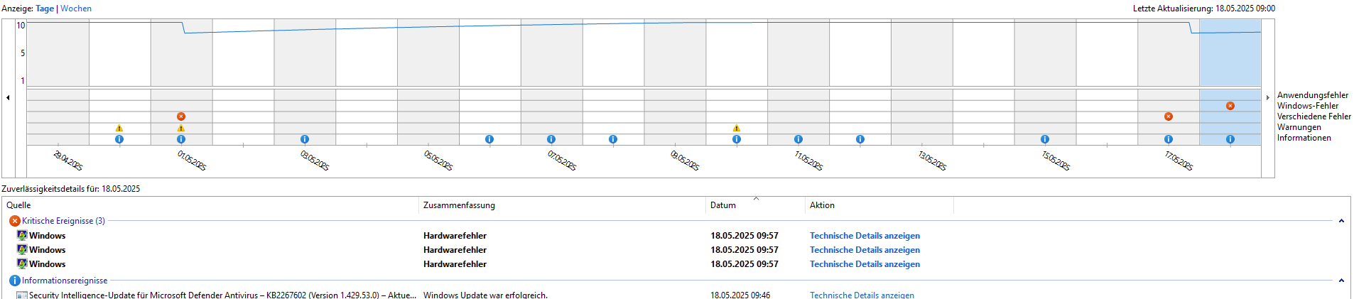

Der Zuverlässigkeitsverlauf sagt folgendes:

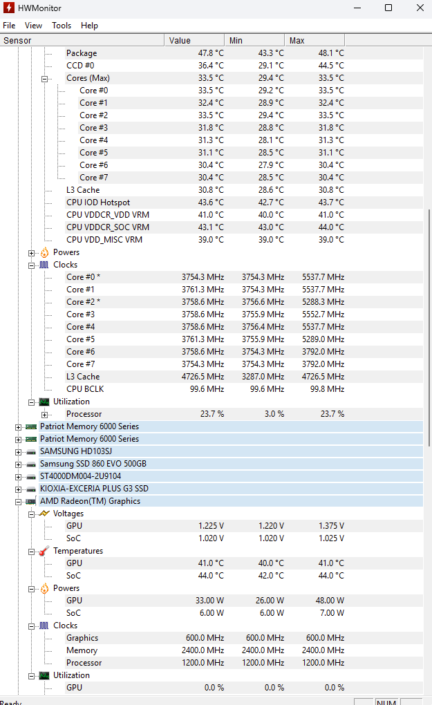

Und das sind so die Temperaturen im "Office-Betrieb", also ohne das was spezielles läuft.

Laut Zuverlässigkeitsverlauf ist es zweimal passiert in den letzten gut 2 Wochen.
Hardwarefehler werden keine angezeigt.

Deine Screenshots sagen leider nichts aus worauf man schlussfolgern kann.
Die Grafiktemperaturen im letzen Bild sind leider von der onBoard Grafik des 9700X, die Werte der 4070 wären drunter zu finden.

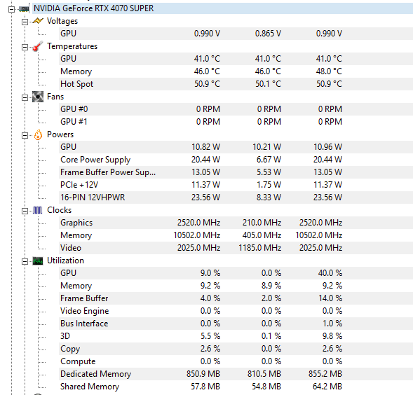

Ja, sorry, falchen Grafikkartenabchnitt erwischt. Hier nun jener der 4070er.

Soeben ist leider wieder ein Absturz passiert, direkt bei einem Neustart (ich habe in der Zwischenzeit den Raum verlassen, daher kann ich den genauen Zeitpunkt leider nicht sagen). Das sieht jetzt im Zuverlässigkeitsverlau anders aus:
Die details zu den 3 Hardwarefehlern:
Aufgrund eines Hardwareproblems ist Windows nicht mehr voll funktionsfähig.
Problemereignisame: LiveKernelEvent
Code: 1b8
Code: 1b8
Code: 141
Da wäre jetzt auch der Code 141. Jetzt kann ich natürlich schwer sagen, ob die beiden Probleme zusammenhängen.
