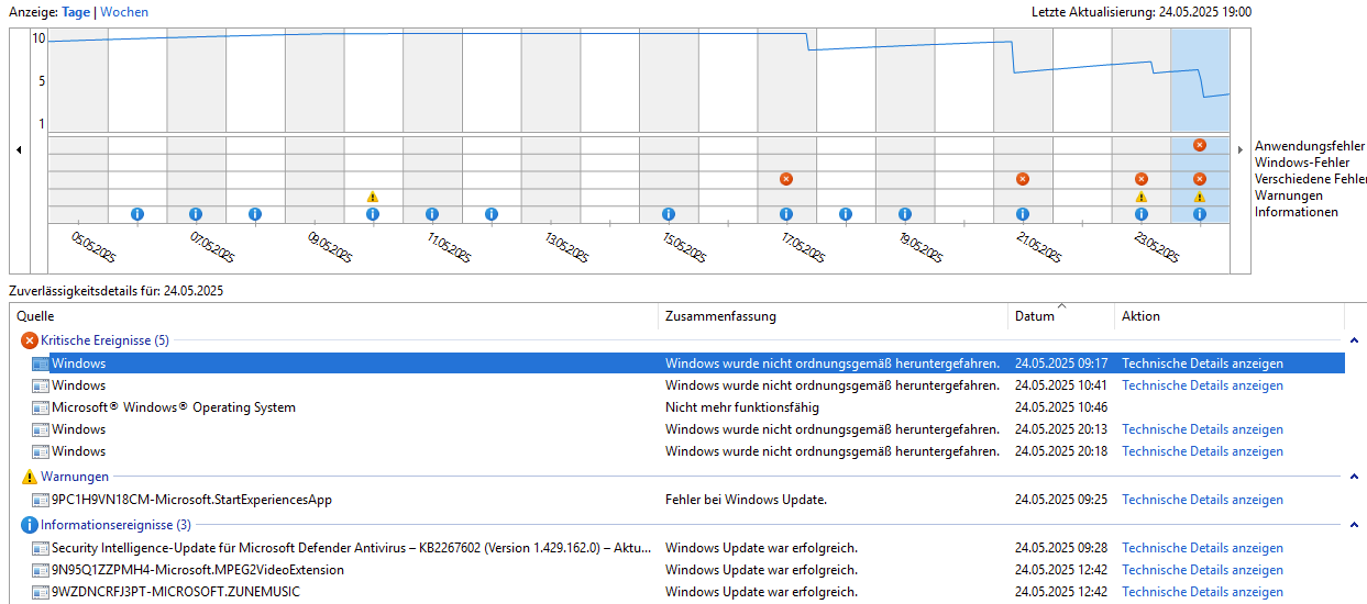

Zuverlässigkeitsanzeige:
Das würde doch schon wieder auf den Grafikkartentreiber hindeuten oder? Aber dass der auch schon so früh im Startvorgang Probleme machen kann?

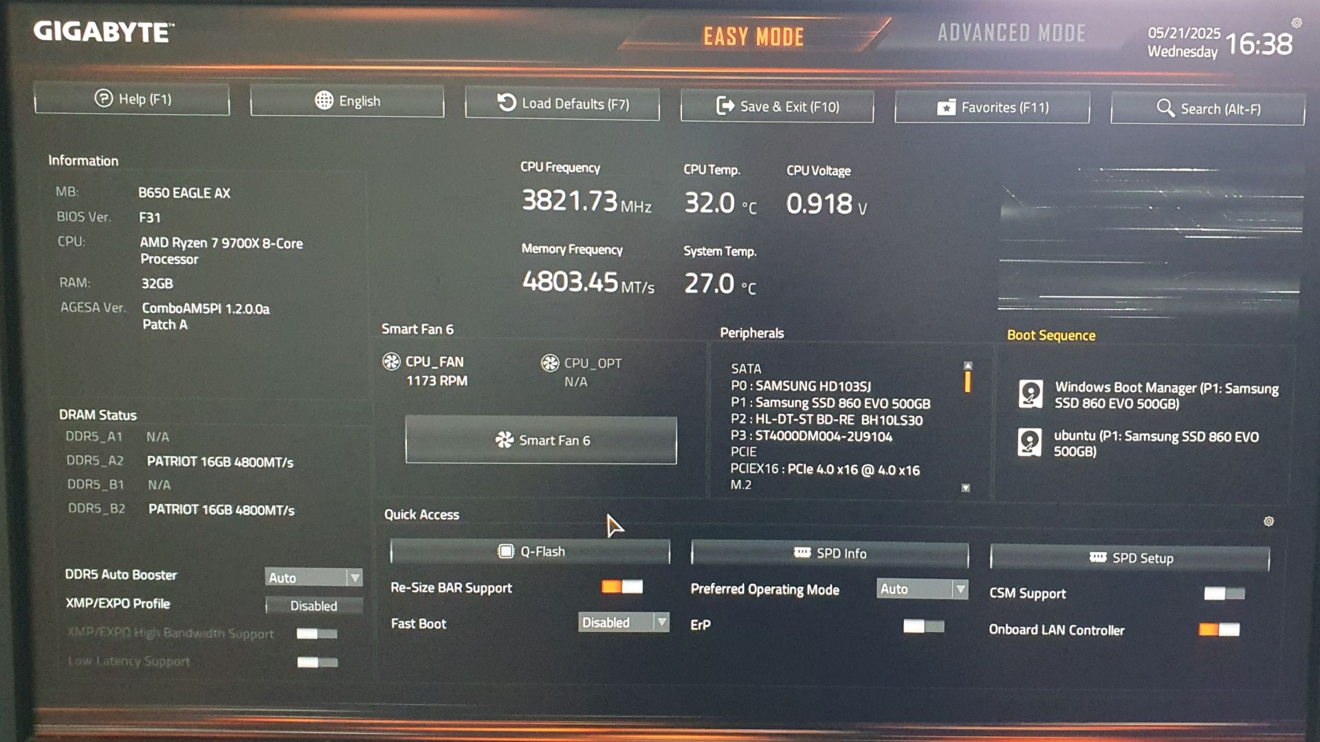

Deaktiviere mal den Windows Schnellstart.
Im UEFI (BIOS) mal CSM deaktivieren und den UEFI Fastboot einschalten, sodass der UEFI-GOP (graphics output protocol) Treiber geladen wird. Ist das bereits so eingestellt im BIOS, CSM mal aktivieren.
Reaktionen: vogs
Windows Schnellstart war immer deaktiviert.
Ich hab nun auch "Energie sparen" abgehakt.
Das waren die UEFI Standardeinstellungen. Ich habe "Fast Boot" eingeschaltet. Mal sehen, wie sich das auswirkt.

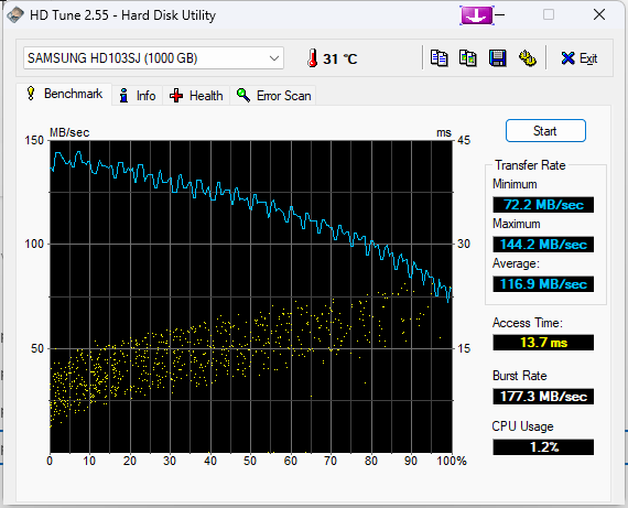

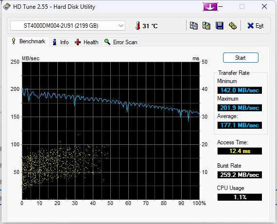

Benchmark ist bei allen Platten ohne Probleme durchgelaufen. Ebenso der Error Scan - bei der Kioxia hab ich ihn noch nicht durchgeführt, ist aber die neueste SSD. Werd ich trotzdem demnächst machen.
BIOS Update hab ich durchgeführt. Leider ist das Problem noch immer nicht behoben. Es tritt in letzter Zeit sogar öfter auf. Kann eine Windows Neuinstallation helfen?
Leider hab ich noch immer keinen Schluss ziehen können, ob es ein HW Problem ist oder irgendwo an einem Treiber/einer Installation liegt. Was auch eigenartig ist ist, dass der PC ja schon Monate ohne Probleme gelaufen ist.
HD-Tune zeigt keine Auffälligkeiten bis auf den Einbruch bei der Kioxia am Anfang, aber das hat man öfters.
