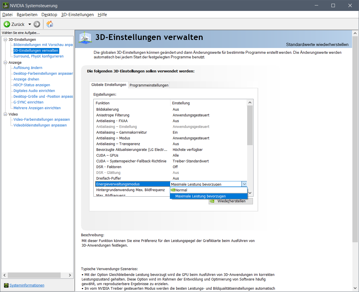

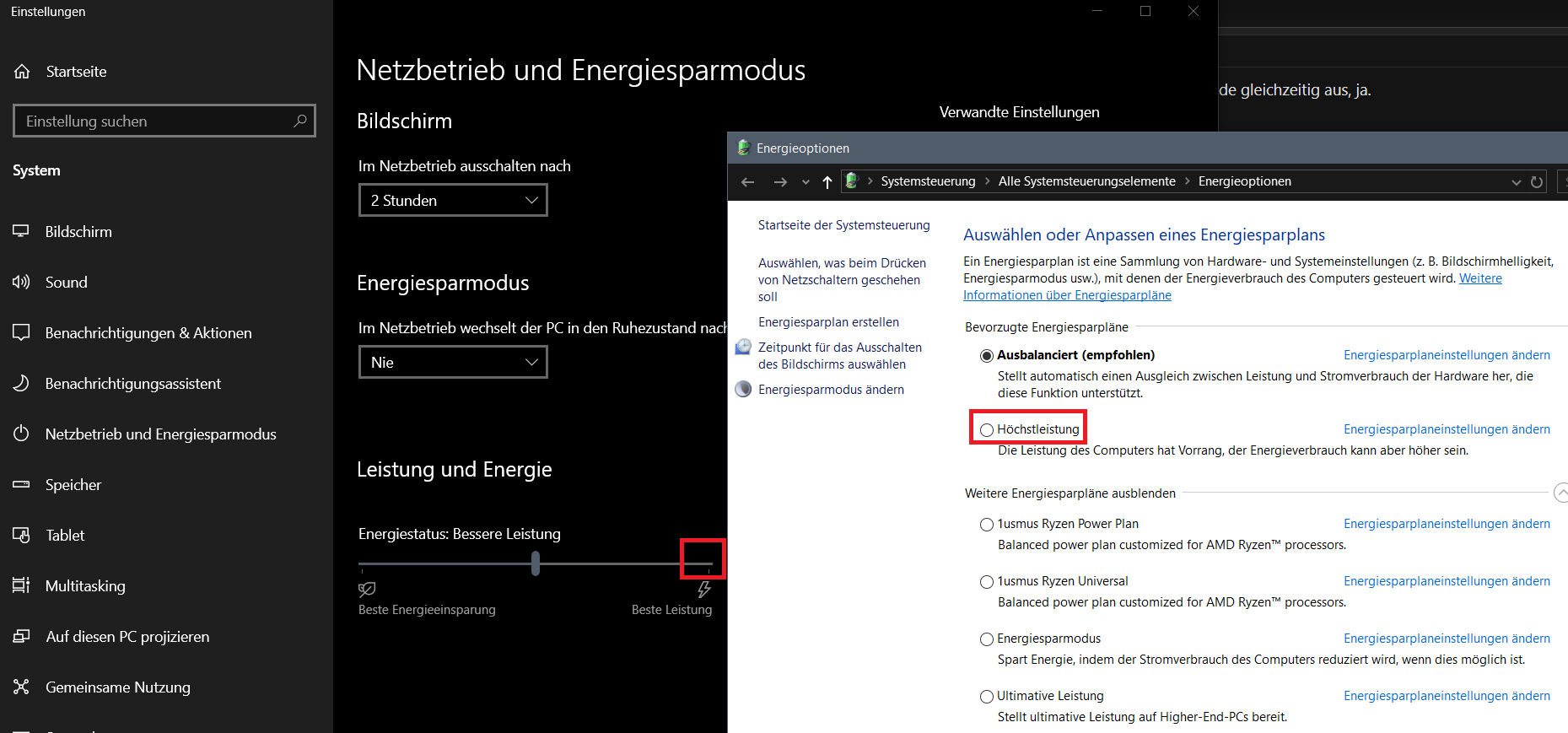

XMP abschalten und 2 RAM-Module ausbauen. PCIe-Generation mal bitte auf Gen 3 fixieren. Check auch mal die Ereignisanzeige. Da du sagst, die Abstürze treten nicht bei Last auf, wie siehts denn aus, wenn du die Energieprofile in Windows und im Nvidia-Panel auf Höchstleistung stellst.

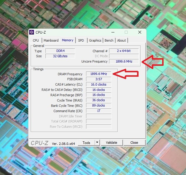

außerdem solltest du mal im CPU-Z schauen ob dein Ram überhaupt synchron läuft oder A-Synchron
bei ryzen 5000 sollte das so aussehen
