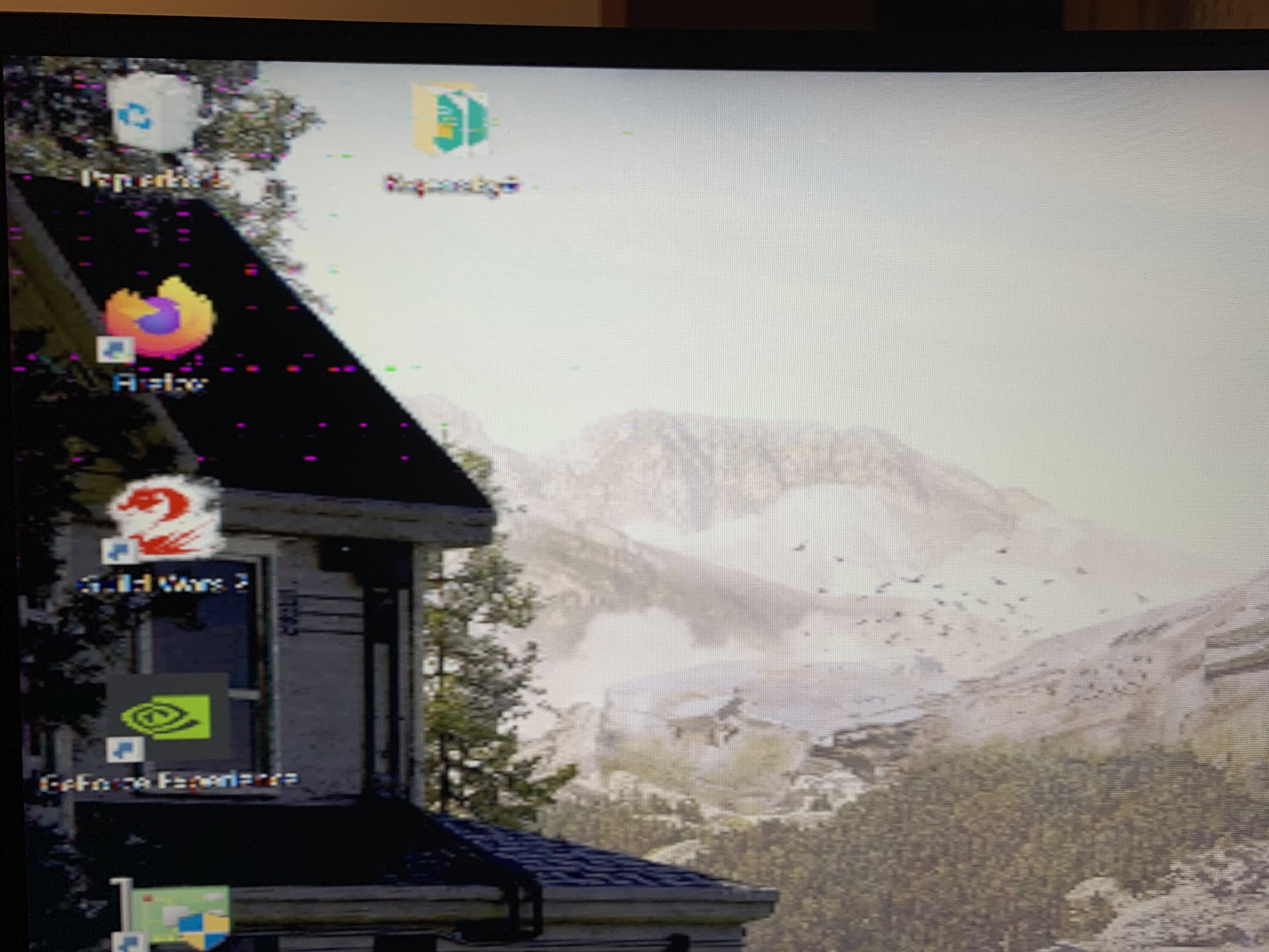

Optisch könnte es defekter VRAM der GPU sein.
Aber wenn du mit einer anderen GPU getestet hast muss es was anderes sein.

Oh die Bildfehler habe ich jetzt erst gesehen. Könnte dann auch VRam sein mal den Speicher runtertakten.
lass mal testweise deinen ram mit default speed laufen also ohne xmp
solche bunten kästchen stammen in der regel (meistens) von vram oder ram
Für mich sieht das doch seeeehr nach defektem VRAM aus. Eine kleine Chance wären noch Treiber oder Kabel, aber dieses Fehlerbild schreit aus vollem Hals nach VRAM Problemen.

Naja, ich habe bisher keine anderen ursachen für so ein fehlerbild gesehen. Treiberprobleme und Kabel kann man, wie gesagt, nicht ausschließen. Aber ich kann mich an keinen Thread hier erinnern, wo es dann daran lag. Es war eigentlich immer der VRAM.

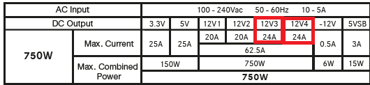

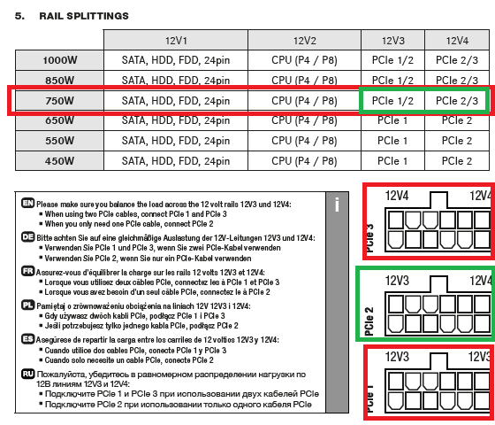

Nochmal die Frage wie die Karte am Netzteil angeschlossen ist. Die Karte zieht beim Zocken bis 330W https://www.igorslab.de/msi-geforce...-trio-im-test-dicke-backen-cooler-auftritt/4/ eine 12V Rail für PCIe leistet bei dir THEORETISCH 288W+75W vom PCIe Slot = 363W THEORETISCH.
Deswegen solltest du sicherstellen, dass die Karte A) mit zwei einzelnen Kabeln von 12V V3-V4 PCIE 1 PCIE 3 angeschlossen oder B)von dem Anschluss mit Y-Kabel wo beide Rails aufgelegt sind PCIE 2 so kann die Karte THEORETISCH 288+288+75=651W ziehen.
Denn THEORETISCH hat dein Netzteil 1056W und das nur auf der 12 V Schiene, obwohl es nur ein 750W Netzteil ist.
12V V1 240W+ V2 240W+V3 288W+V4 288W=1056 W und dann kommen ja noch die 3.3V/5V mit jeweils 82,5W und 125W also hat das Netzteil THEORETISCH 1263.5W.
