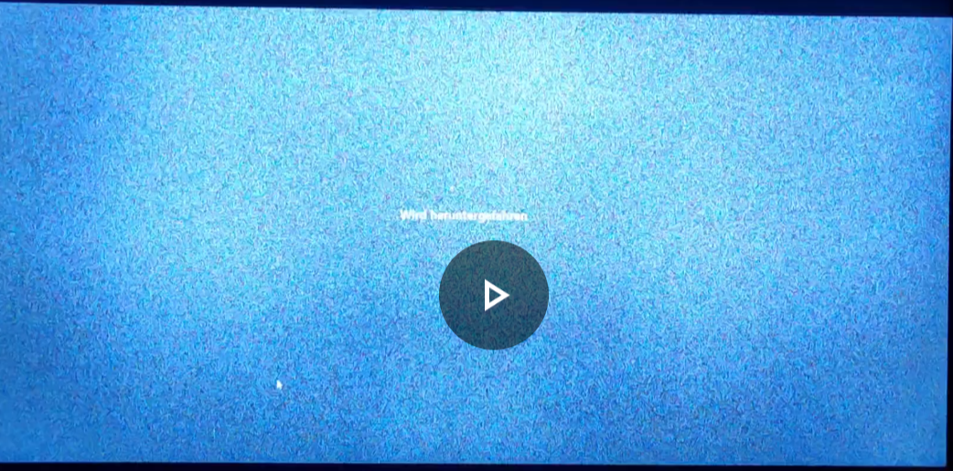

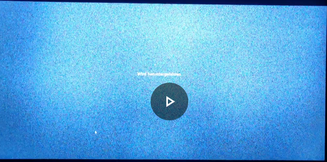

Beim Runterfahren, aber auch wenn ich Dateien installiere, flasht ganz kurz dieser Griesel-Billdschirm, ähnlich wie statisches Rauschen von alten TVs, auf. Was kann das denn sein und wie bring ich's in Ordnung? Habe bis auf Expo und EcoMde 65W nichts undervoltet oder overclockt. Nur das BIOS hab ich auf die aktuellste Version gebracht. Im Video sieht man's nur sehr kurz, deshalb auch ein Screenshot:
Edit: hab den PC eben testweise eingeschaltet und sofort runtergefahren und es kam NICHT zu diesem Effekt.. falls das irgendwie hilft.

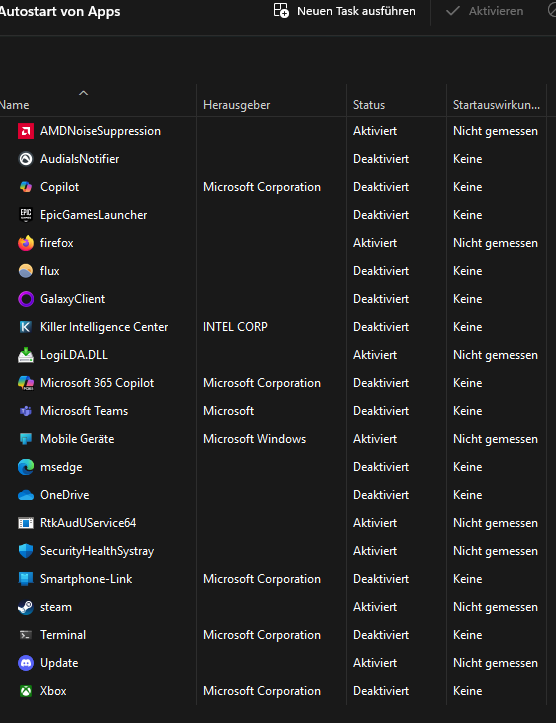

Poste doch mal, was du alles im Autostart[*] hast (auch, oder vor allem "verzögert", und mach - was die Artefackte angehet - spieleunabhängige Tests und Benchmarks (TimeSpy, furmark usw.) mit verschiedenen Einstellungen.
Teste auch einen anderen User (Windows-Benutzer) zu dem grieseln.
[*] z B. im Taskmanager - Autostart & Benutzer, in den Diensten, und/oder gleich (alles) mit dem Tool Autoruns
Reaktionen: bickid
@eYc Autostart sieht wie folgt aus:

hast du schon im Bios die PCIe Geschwindigkeit auf 4.0 oder gar 3.0 angepasst????
denn auch dass hier kann auch sehr gut ein Signalproblem sein. Und solange das Riserkabel, welches mit abstand die absolut höchste Wahrscheinlichkeit hat all die Probleme an deinem Rechner zu verursachen, nicht ausgeschlossen wurde, IST DAS ALLES EINE RIESEN ZEITVERSCHWENDUNG UND JA UND JETZT DARFST DU DICH ANGEBRÜLLT VORKOMMEN, DENN ANDERS ALS WEITER OBEN, WO ICH EINFACH NUR EINE GROSSE SCHRIFTART VERWENDE, HABE ICH DIESES MAL CAPSLOCK AKTIVIERT UND SCHREIBE PERMANENT GROSS, SCHREIE DIR ALSO WISSENTLICH, WILLENTLICH UND AUS VERDAMMT GUTEN GRUND INS GESICHT, DAMIT DU ENDLICH MAL INS BIOS GEHST, DIE EINSTELLUNG SETZT UND DANACH SAGST, OB SICH DADURCH WAS VERÄNDERT HAT!!111!111!!!1!!

ICH HAB DAS RISER KABEL LÄNGST VON 5.0 AUF 4.0 GESETZT IM BIOS. WEITER RUNTERSETZEN ERGIBT 0 SINN, WENN MOTHERBOARD, GPU UND KABEL MINDEST 4.0 ODER HÖHER SIND.
