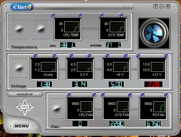

ich bin grad ziemlich aufgescheucht wie ein Huhn
ich habe eben ein kleines lustiges Spiel gespielt und auf einmal geht der Monitor aus, von wegen er erhält kein Signal mehr.
Reset ging auch nicht ohne ewiteres, ich musste den Power Knopf so lange drücken bis was passierte. Dann hab ich PC Alert angemacht und der zeigt folgendes an:
also in der Mitte ist eine Leiste mit Spannungsanzeigen. Das letzte Diagramm, mit der Anzeige x-Achse: 12V und y-Achse 10-13V zeigte eine rote Zahl mit 2.8 und dazu ein Warnsignal was mich Angst haben lässt.
Ich habe schon mal woanders geguckt, wobei könnte mein Netzteil überlastet sein? ich hab doch bloß Festplatte und ein Laufwerk dran was gerade nichts macht.
Geht meine Grafikkarte kaputt?
Ich meine jetzt geht der Rechner gerade aber wenn ich das Programm anmachen würde würde es wieder losjodeln.
*panik* ^^

nein im PC Alert die Anzeigen für die Spannung sind mit Diagrammen
und das Notebook hab ich mal bei Quelle gekauft
dann füg mal ein bild von den diagrammen ein. eventuell verwirrt das cool & quiet den pc-alert und er gibt deshalb fehlermeldungen aus.

also hier ist das Bild. Gemeint ist die rote Zahl *gg*

laut dem bild ist die 12 volt spannung voll daneben. aber mit 2,xxx volt würde der rechner nicht laufen. vergleich mal die werte mit denen vom everest ausgelesenen. ich würde das pc-alert deinstallieren und neu installieren und sehen, was sich tut.
häufig stören sich auch 2 diagnoseprogramme gegenseitig, dass also auch mal testen.
PC-Alert deinstallieren, danach Everest drauf und nachguggen ;)

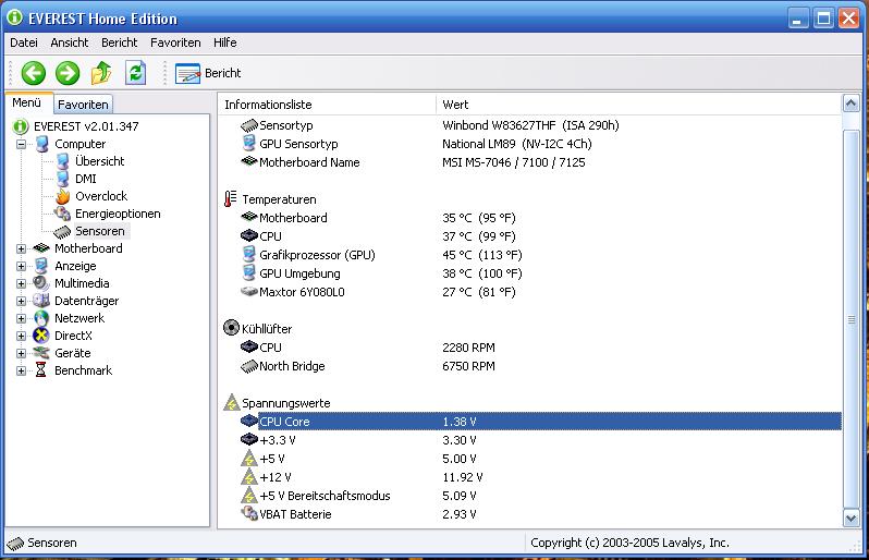

also Everest hatte ich noch gar nicht drauf. Das habe ich eben mal installiert um euch diese Werte zu zeigen.
Ob es das ist was ihr meint weiß ich nicht aber schaut :) ... da war was mit Spannungen *g*

ach so, bei Overclock war auch noch was mit Spannung, wollt ihr das auch sehen?

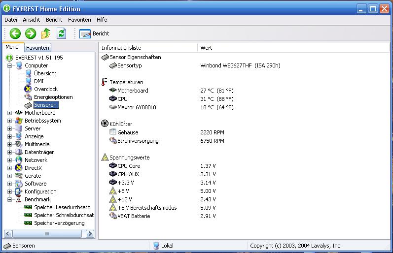

zieh dir doch bitte mal ne aktuellere verion von everest. am besten hier: https://www.computerbase.de/downloads/systemtools/everest/ und mach dann bitte noch mal ein bild. der zeigt ja auch wieder ne völlig abgekakte 12 volt leitung an. aber da geht der rechner eigentlich nicht mehr :rolleyes: . anderes netzteil kannst du gerne mal probieren. wenn sich nix an der spannungsanzeige ändert, mal nach dem neuesten bios fürs board kucken und das bios updaten. es sind ja auch abenteuerliche drehzahlen vom netzteillüfter zu sehen. ich glaubs einfach nicht.
also hier ist das neue Everest-Bild.
Hohe Drehzahlen vom Netzteillüfter könnten daher kommen, weil mein Freund die Geschwindigkeit auf max. gestellt hatte, weil wir dachten er kriegt vielleicht nicht genug luft bzw. wird zu warm.

dann dreh den lüfter wieder runter. das netzteil sollte das selber regulieren können. die 11.92 volt kann man tollerieren. hauptsache unter last bricht sie nicht weiter ein. ich würde sagen, das pc-alert ließt die spannung fehlerhaft aus. kuck mal, ob es eine neuere version davon gibt. ich persönlich würde es dann deinstalliern, wenn es weiter so spinnt.
hab ich gemacht, ist aber immer noch bei 6750RPM
ich habe zwei Lüfter an meinem Netzteil. Vo dem Äußeren kann man das regeln, habs auch runtergedreht, aber an der Zahl hat sich nichts geändert. Vielleicht zählt Everest das ja doppelt ^^
Pc Alert ist auch runter, wenn sich was neues ergibt kann ich ja posten, oder editieren - je nachdem

nein, 11,9V sind völlig in ordnung.

ich weiß jetzt nicht den toleranzbereich der 12 volt leitung. da ist ne spanne nach oben und nach unten. da liegen die 11.92 sicher drin. meine 12 volt sind im moment 12.125 volt.

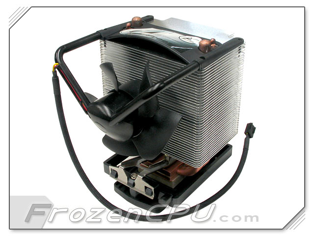

ich habe als CPU Kühler einen Arctic Cooling Freezer 64 Sockel 939 und der ist ja riesig
hab mir da mal ein Bild geklaut
Und der macht wirklich nicht viel Krach
