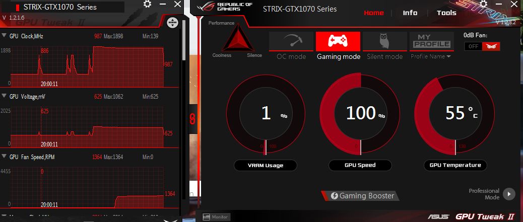

ich habe mir gerade eine GTX 1070 von Asus in meinen etwas älteren Rechner eingebaut (vorher GTX550TI).
Nach dem Einbau und Treiberinstallation sollte die Graka natürlich beim spielen getestet werden. Nach kurzer Zeit gibt die Karte jedoch ein Warnsignal aus und bei der Kontrolle im von Asus mitgeliefertem OC- und Überwachungstool TweakII ist zu sehen, dass die meisten Werte über dem max. liegen. Z.B. GPU Clock, GPU Voltage usw. (Bild) TweakII.JPG
Beim Start von Origin oder Steam fangen die PC-Lüfter (Graka nicht) an ungewöhnlich hoch zu drehen; das war mit der GTX550TI nicht so. Habe beinahe das Gefühl die GTX übersteuert alles irgendwie...

Wo ist das Warnsignal? Die Werte sehen für mich alle Normal aus, es gibt da kein "Über max" 1898mhz sind jetzt für ne 1070 nich besonders viel im boost, die Temperatur ist absolut in Ordnung.

Wie sind denn die Temperaturen? Oder kommt das Signal schon bei den 55°C? Ist der Screen Während dem Warnton und laufendem Spiel gemacht?

Signalton kommt direkt aus der Karte. Man kann in dem Tweak Tool bestimmte Grenzwerte für die einzelnen Bereiche einstellen. Habe ich aber nicht verändert, da es vordefinierte Modi für Gaming OC-Mode Silent-Mode gibt. Die Temeratur ist auch nicht das Problem . Die Lüfter von der GTX laufen ja noch nicht mal an.
