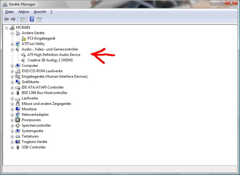

So unter windows gehst du in den Gerätemanger und deaktivierst alle Audiogeräte, bis auf das mit ATI und HDMI im Namen(keine Ahnung wie das ding heißt), nun sich über den Sound über den LCD freuen^^
Deine HD4890 hat einen Soundchip mit an Board, die Audio Signale werden über den (eigentlich mitgelieferten) DVI => HDMI - Adapter übertragen.
Da muss intern kein Kabel verbunden werden, sondern nur der Treiber dazu installiert sein.
Hier im Bild (bei mir deaktiviert)
