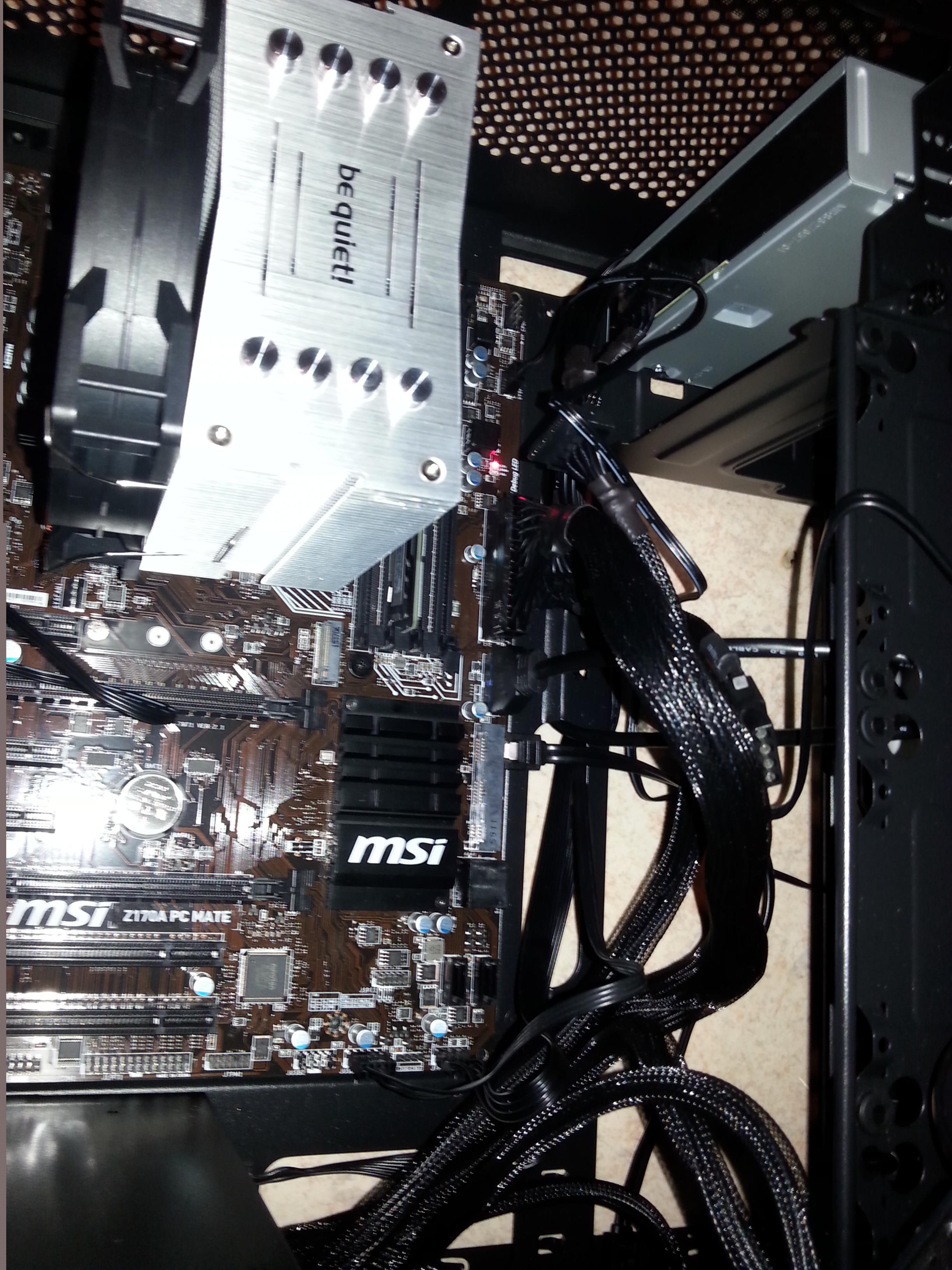

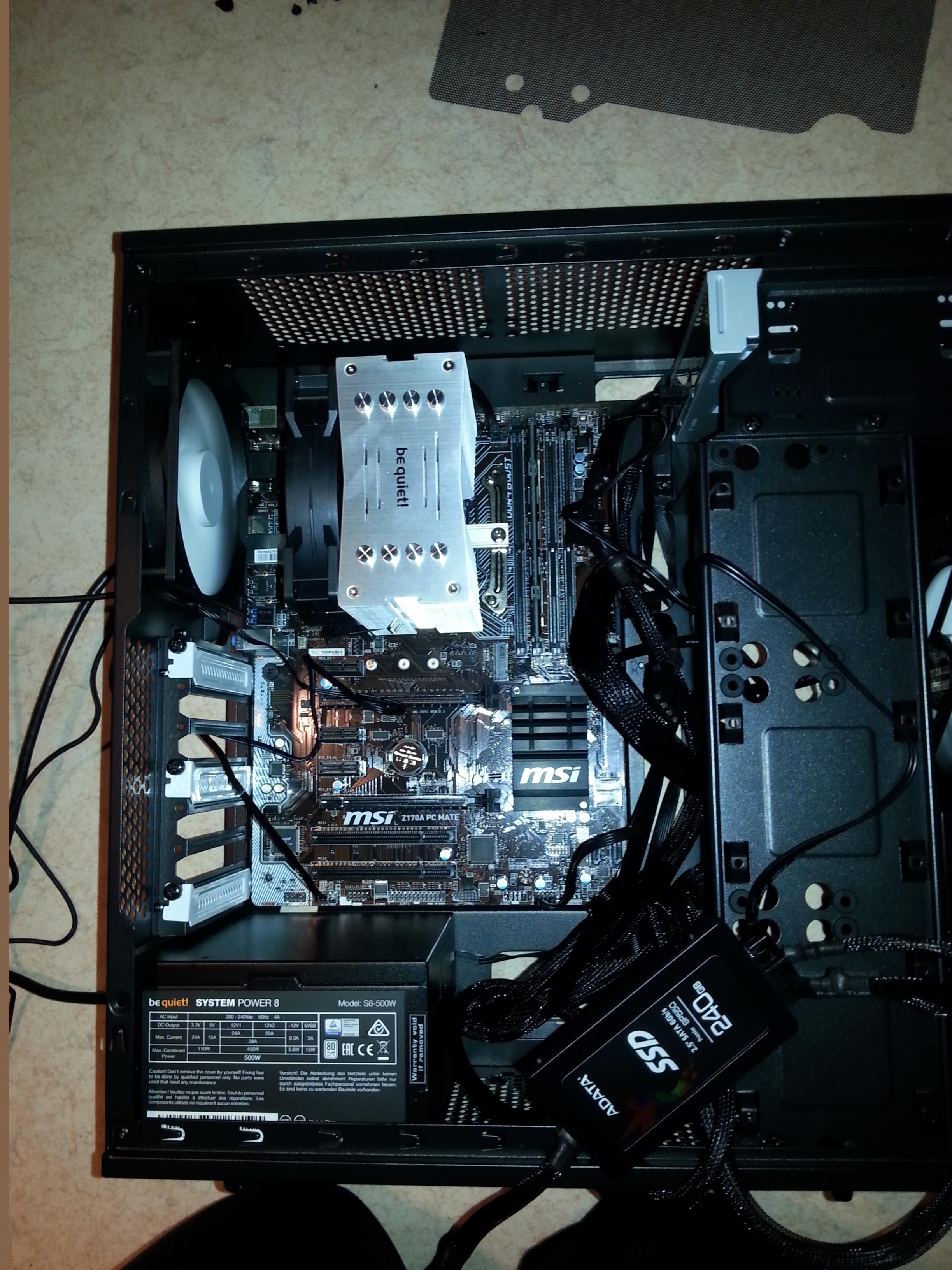

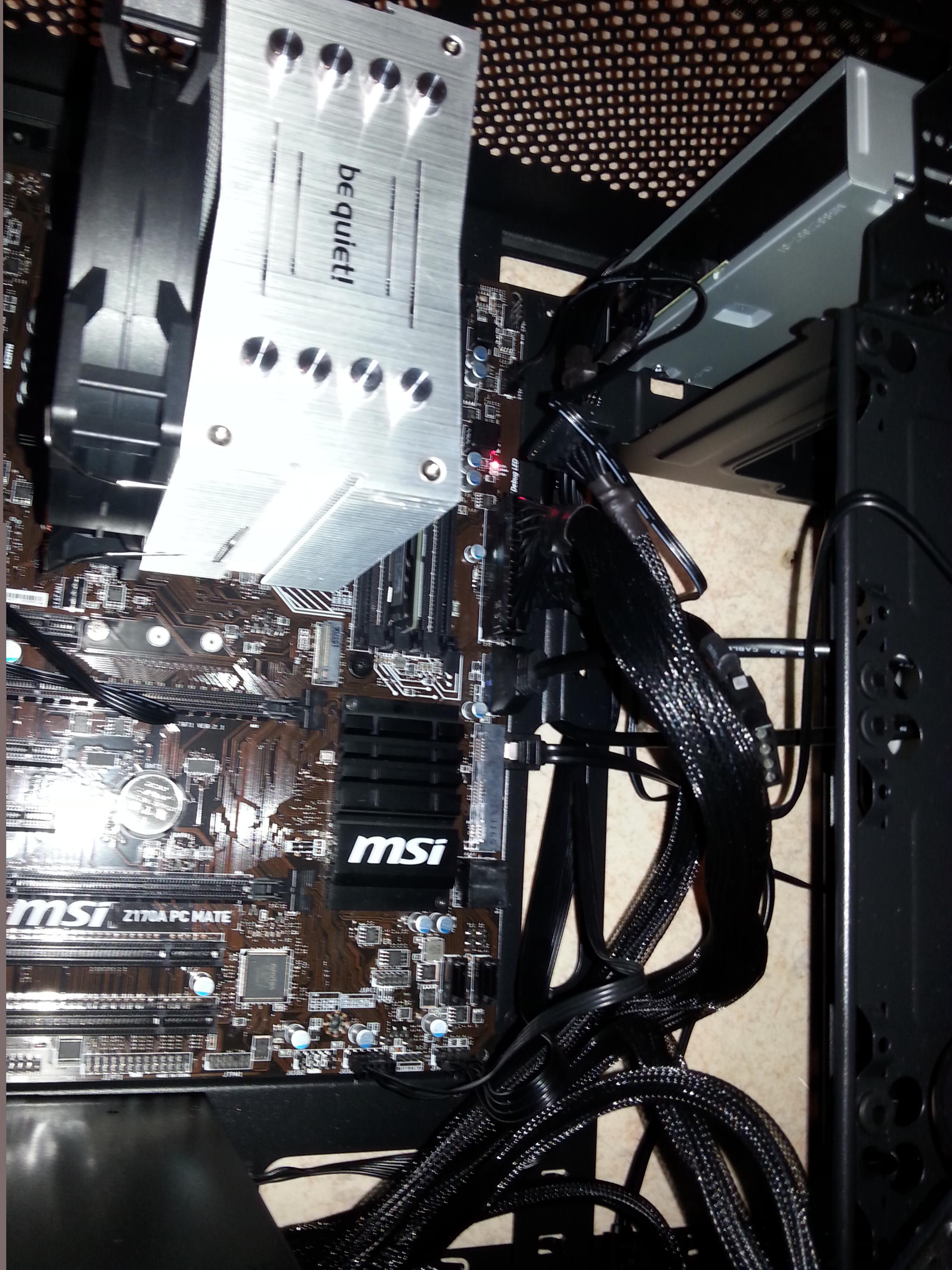

Leider dasselbe Ergebnis. So siehts da drin gerade aus. Vielleicht hab ich ja was falsch verkabelt?
Irgendwie sehe ich da KEIN StrokabelKabel das zum Stromanschluß der CPU führt. Müßte der 8 PIN EATX12V Stecker sein. Oder isser doch drinne ?
Oben links , über dem CPU Kühler.
oben links fehlt der 8polige CPU Stromstecker der vom Netzteil kommt, den hast du vergessen. zumindest sieht man das auf dem Bild nicht
