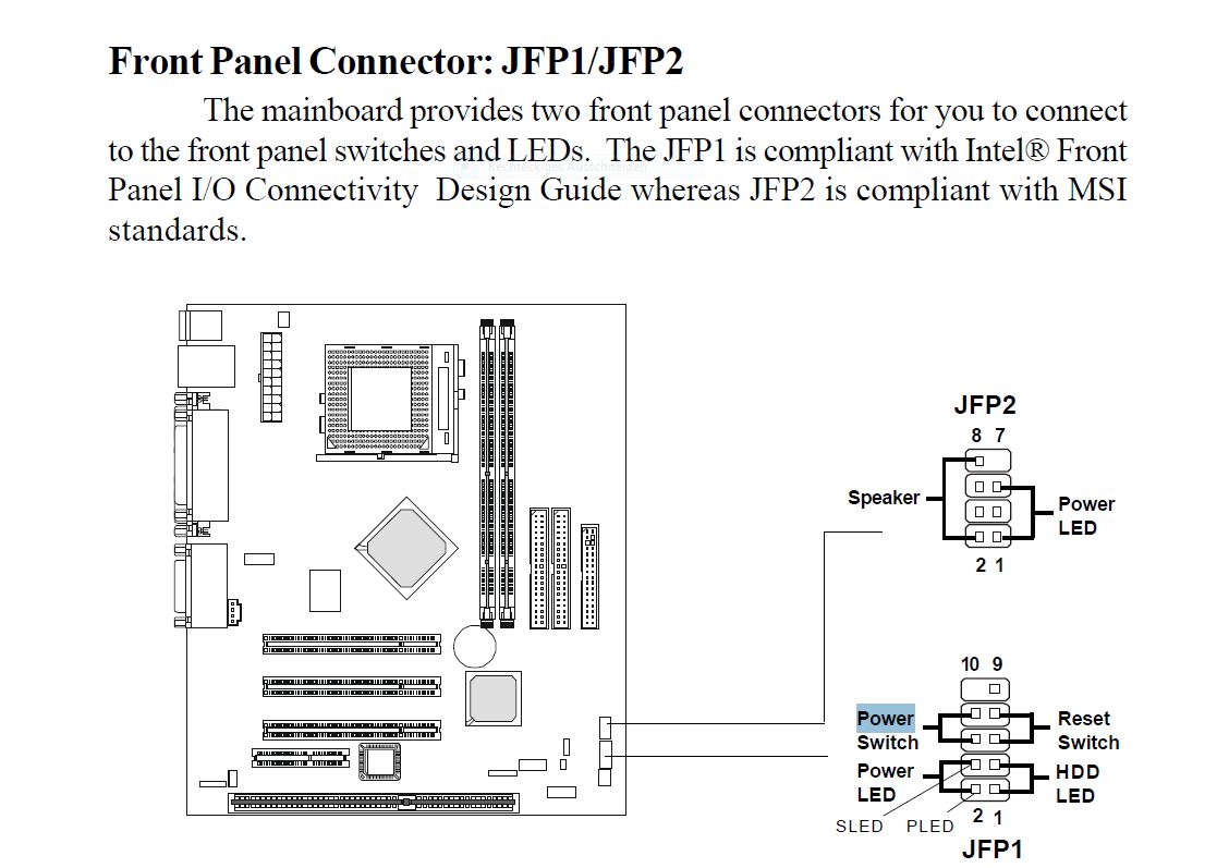

Das passte aber alles nicht. Ich wollte den jetzt einfach wieder wie am Anfang zusammenbauen, allerdings startet er jetzt einfach nicht mehr. Ich glaube es liegt an der Verkablung des Motherboardes. Das ist ein MS-6368. Besonders bei den Anschlüssen für "Power SW", "Reset SW" dachte ich, ich wüsste wie es Angeschlossen war. Anscheind nicht mehr.

erster Treffer -> Downloads -> Manual -> V6 -> download -> entpacken -> PDF öffnen -> PDF durchsuchen nach "Switch", 2. Treffer, Seite 26
Hier noch als Screenshot, damit du's nicht selbst suchen musst...

Da sind 8 Pins in einer Reihe auf dem Bild auf deim Mainboard aber nur 7?
Macht das VER:5 hinter der Bezeichnung des MB noch was aus?
Vermutlich ;)
Lad dir mal die Version 5 der Anleitung runter.
Geht bei mir nicht..
Kannst du vielleicht nochmal ein Bild davon reinsetzen?
Warum geht das nicht? Ist ein selbstentpackendes Archiv...
Super hat funktioniert! Er läuft wieder.
