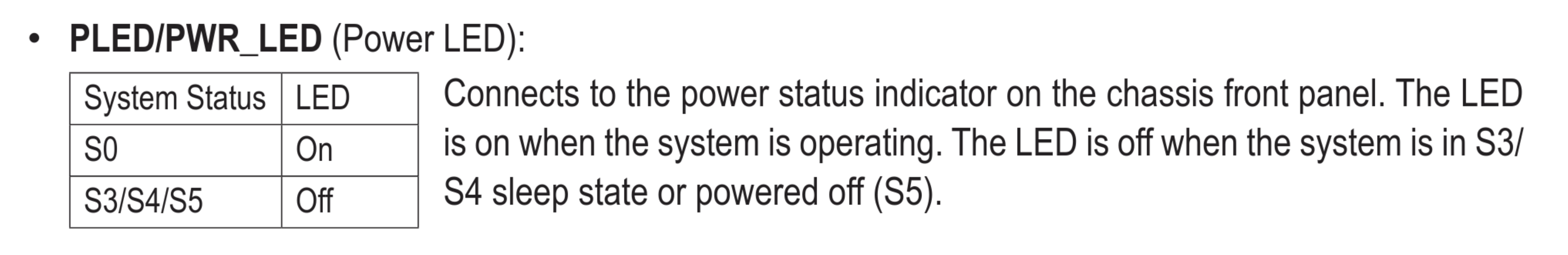

Ich habe als Mainboard das Gigabyte B850M Force (Rev 1.0). Im Handbuch wird der Front Panel Header wie folgt beschrieben:
Warum gibt es zwei Anschlüsse für die Power LED? Und warum gibt es unten rechts für sie sogar zwei (-)-Leiter? Hat das vielleicht irgendwelche historischen Gründe?

Das Board hat 2 Anschlüsse weil ganz früher mal die Gehäuse für de PWR-LED einen 3-poligen Stecker hatten, mit einem freien Pin in der Mitte. Heute sind die ganz normal 2-polig.
Manche Mainboards haben den 3-poligen Anschluss beibehalten wenn noch jemand so ein Gehäuse hat.

Das würde den Anschluss mit 2x - erklären. Da kann man ja den aktuellen 2-poligen, als auch den alten 3-poligen anschließen.
Warum sind aber zwei PWR LED Anschlüsse vorhanden? 2+4 und 15+17+19

Trotzdem interessant, dass die Belegung für den 3-poligen Anschluss laut Datenblatt "Plus-Minus-Minus" ist. Damit ließe sich der Fall des zwei-poligen LED-Anschlusses ja auch über den 3-Poligen Anschluss abdecken (man nutzt eben nur die ersten beiden Pins). Wäre der 3-polige Anschluss mit "Plus-NC-Minus" beschriftet, würden zwei getrennte Anschlüsse Sinn ergeben.
...vlt ist aber auch einfach nur das Diagramm falsch gezeichnet. Wobei mir auch noch nie aufgefallen wäre, dass ein aktuelles Board Power-LED-Anschlüsse für 20 Jahre alte Cases mitbringt ;)

Deshalb würde trotzdem der eine 3-Pin-Kombi-Header reichen, selbst bei einem nicht getrennten Zweipin-Stecker. Es gibt einmal Plus und zweimal Masse.
Die Frage, wieso das Board weit voneinander verteilte Zwei-Pin- und Zwei/Drei-Pin-Header besitzt, bleibt für mich weiterhin vollkommen unbeantwortet.

Um alle Möglichkeiten abzudecken:
  • Altes Gehäuse mit 3-poligem Stecker
  • neues Gehäuse mit 2-poligem Stecker
  • Gehäuse mit (10-poligem?) Front-IO-Stecker

Die zwei Anschlüsse gibt es also wegen der Kompatibilität und weil jeder Hersteller sein eigenes Süppchen kocht. Das beantwortet meine Frage.
