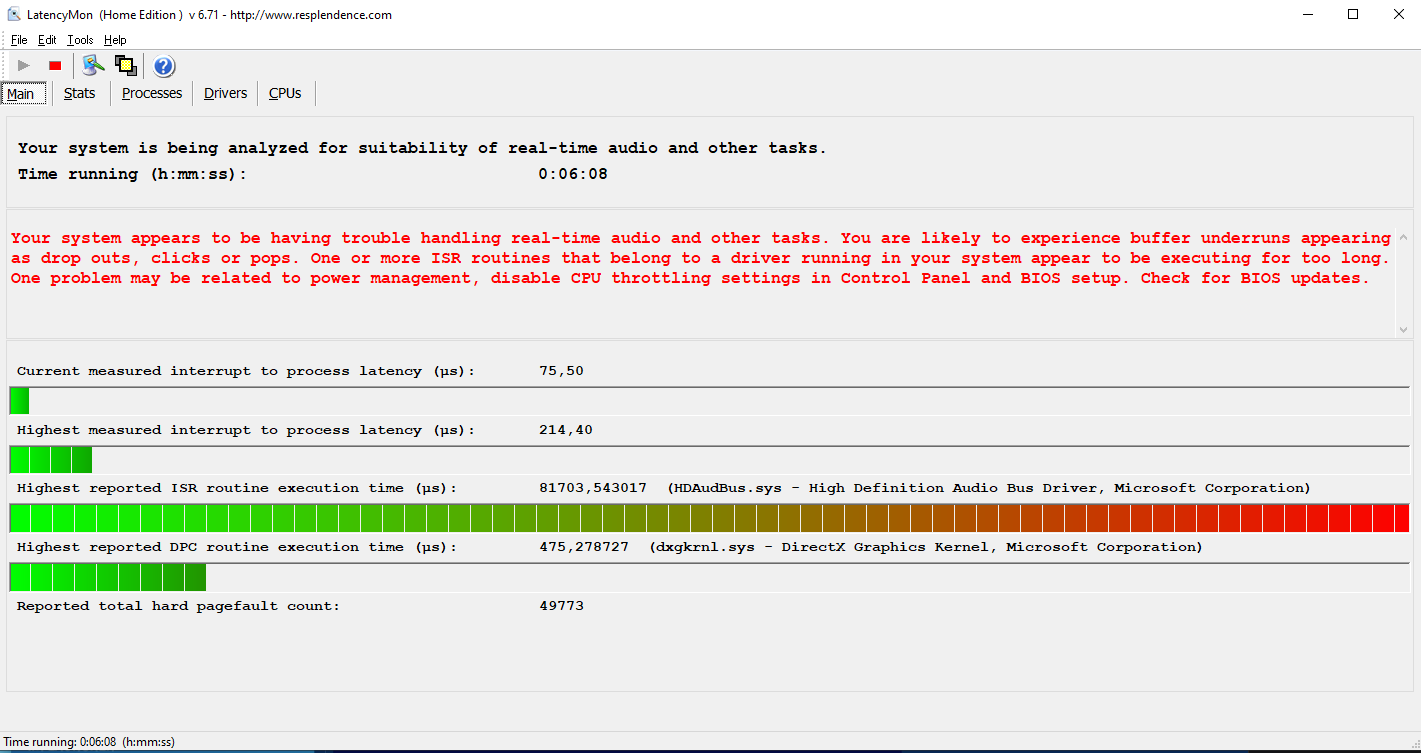

Alles klar ich werde es machen wenn diese "laggs'' auftreten, werde dann ein screenshot reinschicken
Bitte einen Bericht o.ä. (gezipt wenn nötig) hochladen, keine Bilder auf denen evtl. die Hälfte fehlt. Danke.
CN8
Einfach ein Screen von der Oberfläche machen wenn es durchgelaufen ist. Falls Gerätetreiber die Probleme verursachen, werden sie aufgelistet.
So das ist was ich raus bekomm hab, ich glaube das ist nicht gut ?
Der dicke Balken zeigt dir, dass deine Audio-Treiber rum bocken (ggf. in Verbindung mit dem Windows-Update).
Würde über den Gerätemanager die Treiber deinstallieren und nochmal neu installieren. Falls du ne USB-Soundkarte rumfliegen hast, kannst du die mal testen.
