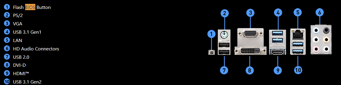

@bluek
Du kannst das Bios auch updaten, ohne die alte CPU wieder einzubauen.
Ich meine, das b450 A- pro hat einen Flash-Bios-Button.
Reaktionen: Geckoo, KarlsruheArgus und 407SW
Prophetic schrieb:
@bluek
Echt wo denn das werde aus der Anleitung einfach nicht schlau
Reaktionen: FreedomOfSpeech und Piep00
Prophetic schrieb:
Super danke dir!
Stimmt ja, die CPU muss nicht auf die alte gewechselt werden, dass macht das Board nur mit angeschlossenen Stromanschlüsse allein. 🤦‍♂️ Manchmal bin ich zu alt für diesen Mist... 😅
