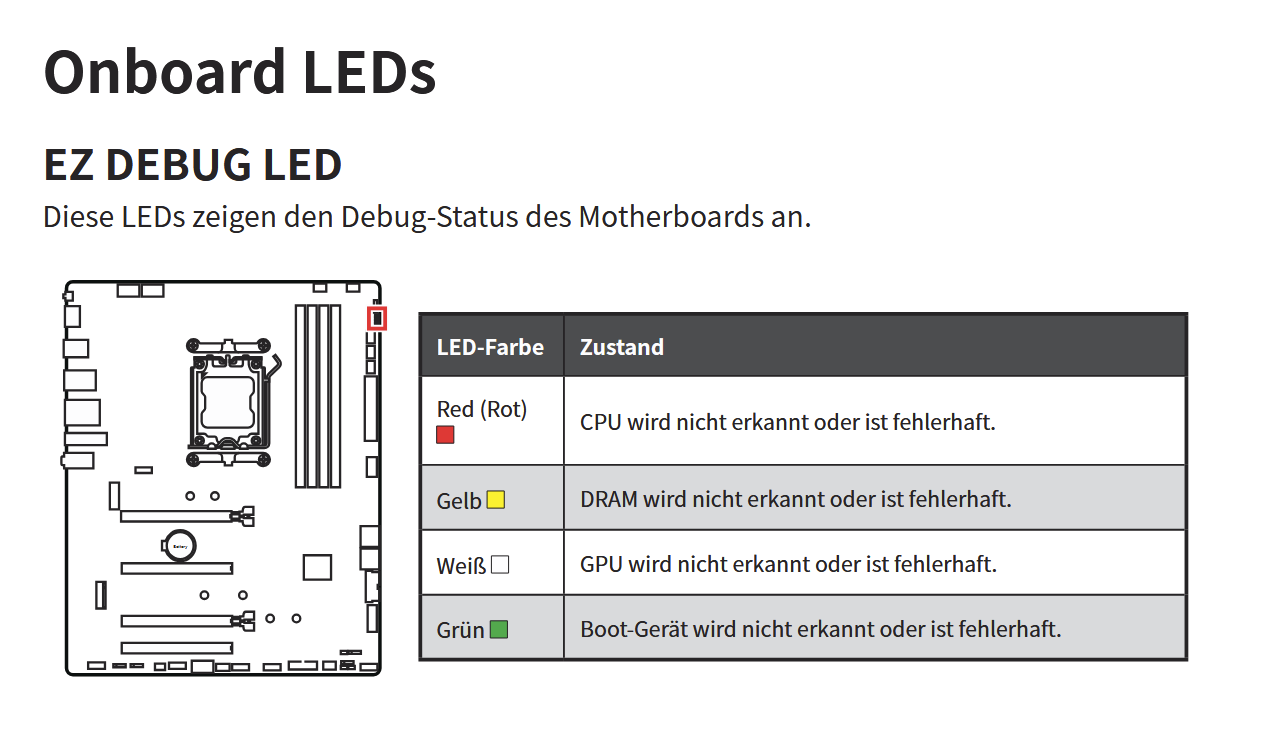

Aus dem Handbuch:
Reaktionen: KEV24in_Janßen
Popmomisfreunde schrieb:
ausgetauscht wurde das mainbord grafikarte CPU Chip und der ram der Rest ist geblieben
Also wurde fast die gesamte Hardware getauscht.
Verbinde mal dien Monitor mit dem Mainboard. Wenn dann ein Bild kommt, ist etwas mit der GPU.
Zusätzlich: Wie lange hast du nach dem Einschalten gewartet?
DDR5-Systeme brauchen beim ersten Einschalten ein paar Minuten fürs Einstellen des RAM-Timings.
Reaktionen: wagga und Backfisch
