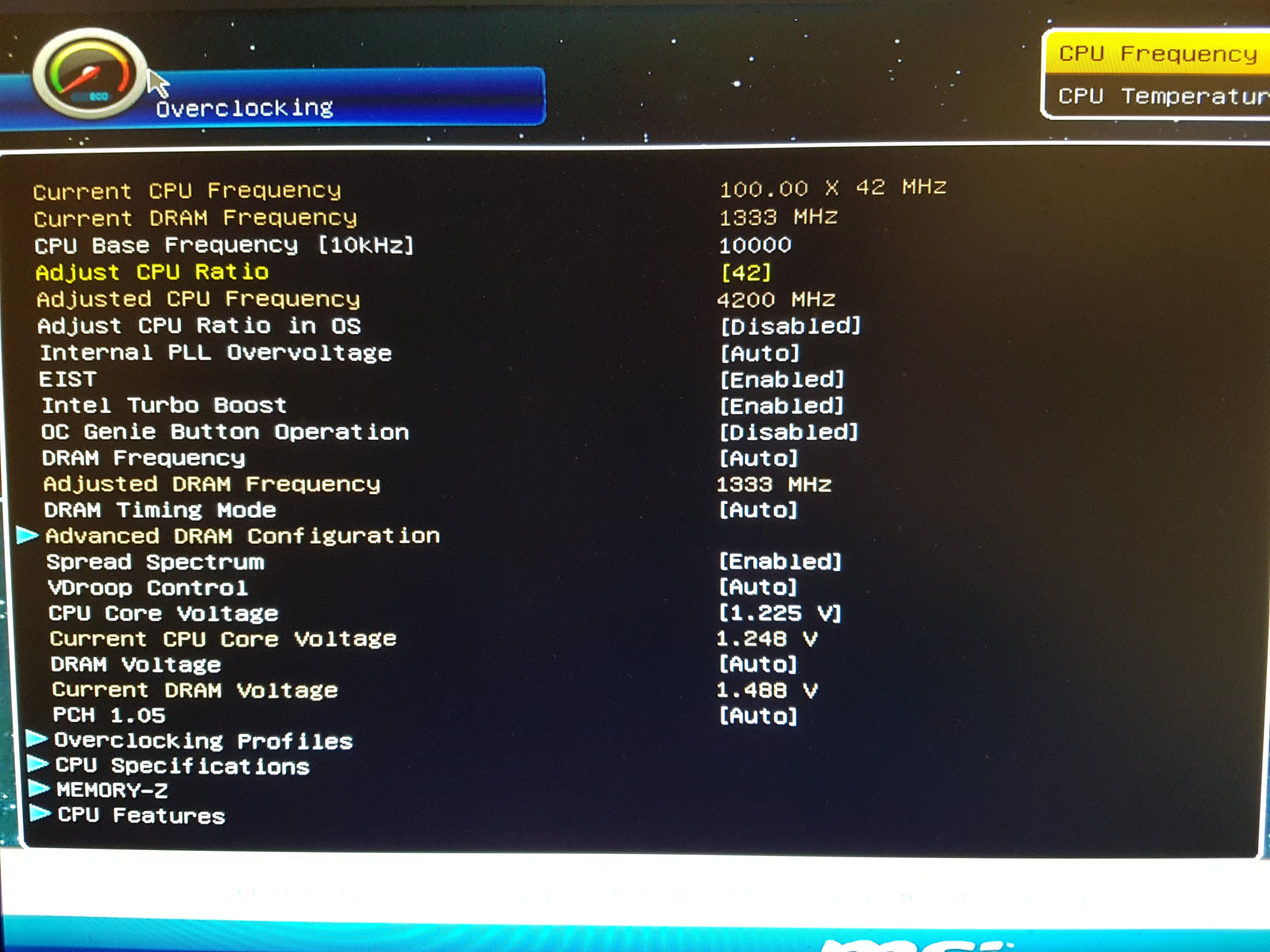

Wenn du die CPU noch nicht übertaktet hast, würde ich das als erstes mal versuchen. Die meisten 2500k sollten mit Luftkühlung über 4,5Ghz oder sogar 5Ghz schaffen.

Ja stimmt, ich habe sogar vor 1-2 Jahren herumgespielt am Takt. Siehe Screenshot. Hatte aber bei höherem Multiplikator bluescreens. Hatte es mal kurzzeitig auf 44-45, kann mich jetzt leider nicht mehr genau erinnern welche Volt-Werte ich eingestellt hatte. Meine aber das die CPU-Temp entsprechend schnell höher wurde.
Vielleicht kann ich da ja noch was drehen? Bin mir leider nicht sicher wie gut mein Kühler ist und auch kein experte was übertakten angeht :D Bin da eher etwas vorsichtig ^^

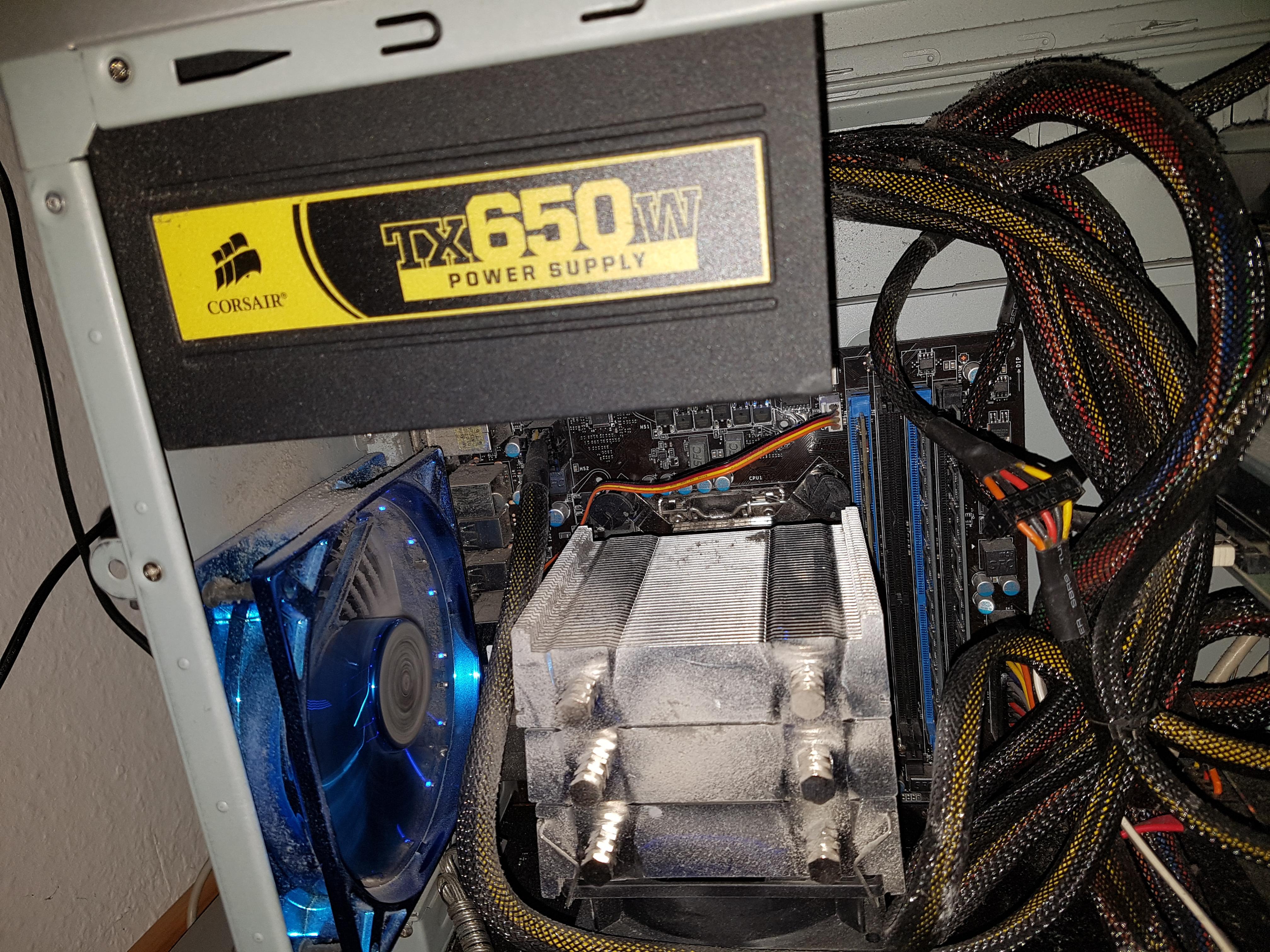

Hab das ganze mal eben abfotografiert.
Beim Kühler/Lüfter kann ich mich leider gar nicht mehr erinnern, ist schon ne weile her :/ Allerdings siehst du ja den riesigen Metallklotz im PC ;-)

ich sehe nen kleinen kühler, aber keinen "riesigen metallklotz":D dürfte ein Scythe Katana 4 sein. warum ist der nicht so montiert dass der lüfter in richtung hecklüfter arbeitet?
Spielt das alter des Netzteils irgendwie eine rolle? Dachte immer es geht nur darum das der PC genug saft bekommt? Das ändert sich doch nicht wirklich mit einem neuen Netzteil oder sehe ich das falsch?
Edit: Gerade nochmal nachgeschaut, die rillen vom dem Metalklotz sind doch auf allen seiten gleich? Oder was genau meinst du?

eigentlich sollte man den kühler so montieren dass der lüfter über den RAM-slots (bzw rechts vom sockel) hängt und luft durch den kühler in richtung hecklüfter drückt. also das ganze ding 90° gegen den uhrzeigersinn drehen.
Müsste ich mir nochmal genau anschauen, meine aber das der Kühler nur so drauf gepasst hat hmmm. Bin mir aber nicht mehr sicher. Zumindest hab ich kein Temperatur Problem. Also wenn der PC eine weile unter volllast ist zb. beim spielen klettert die Max. Temp. auf ca. 60 °. Das sollte ja eigentlich okay sein?

der Katana 4 lässt sich auf 115x auch anders montieren. 60°C sind völlig unproblematisch, allerdings drückt der lüfter die abwärme momentan direkt ins NT, das wirkt sich zumindest nicht positiv darauf aus.
