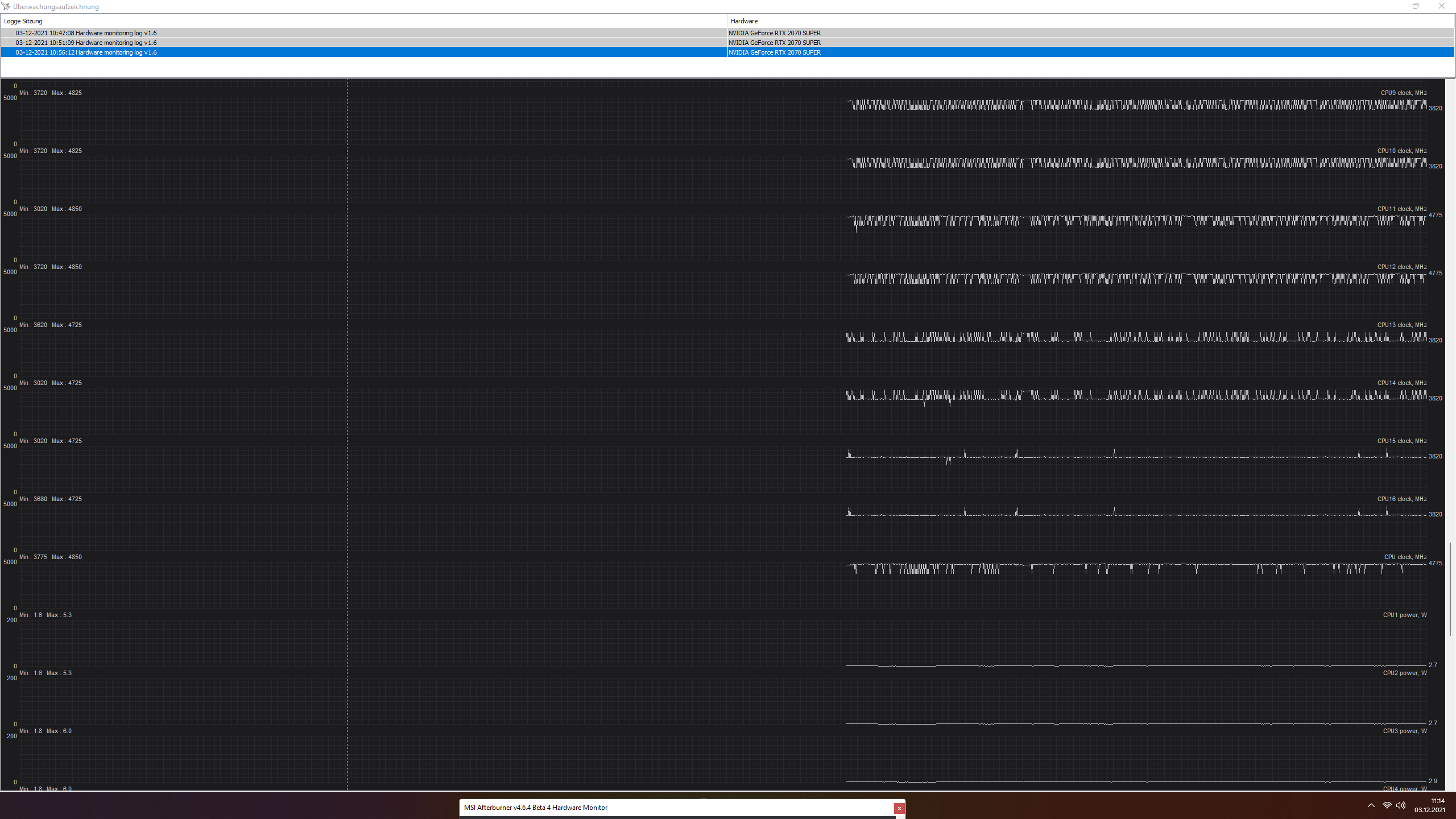

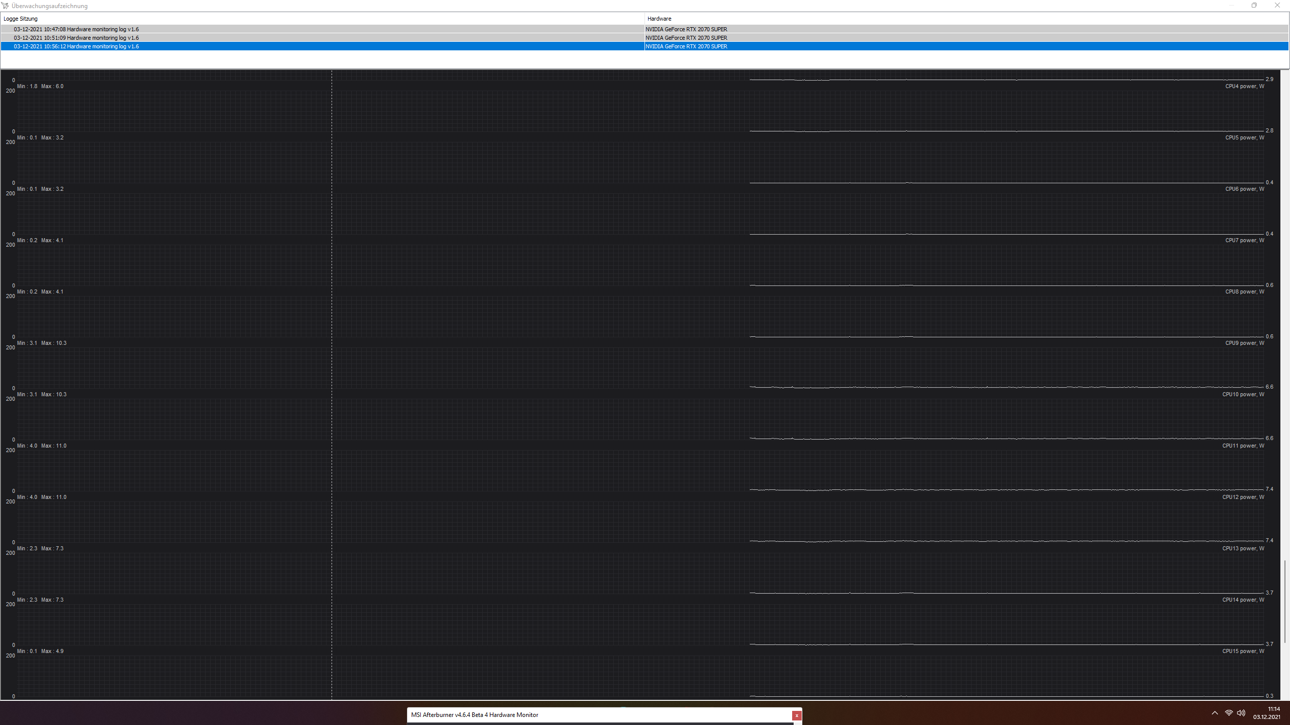

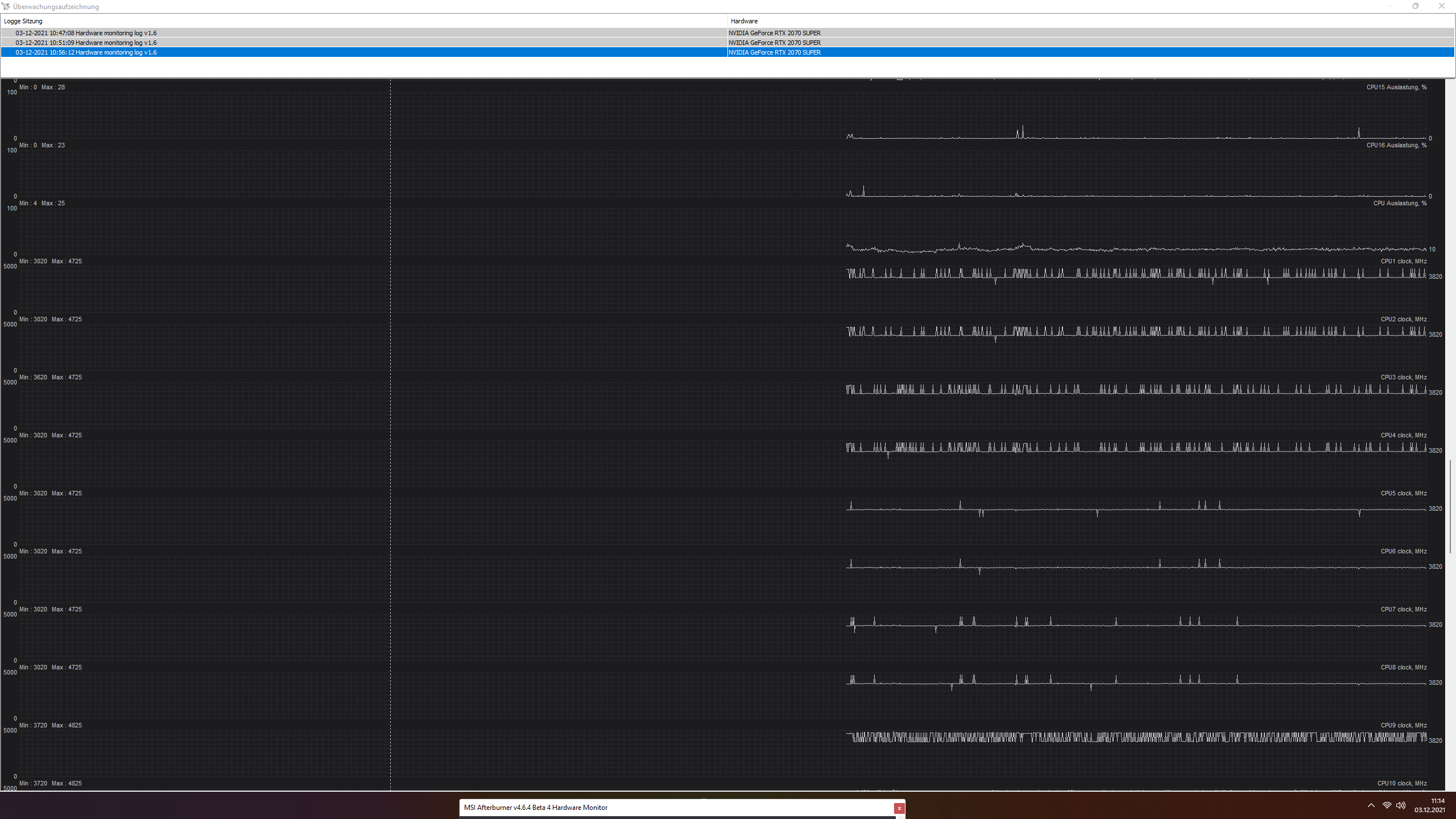

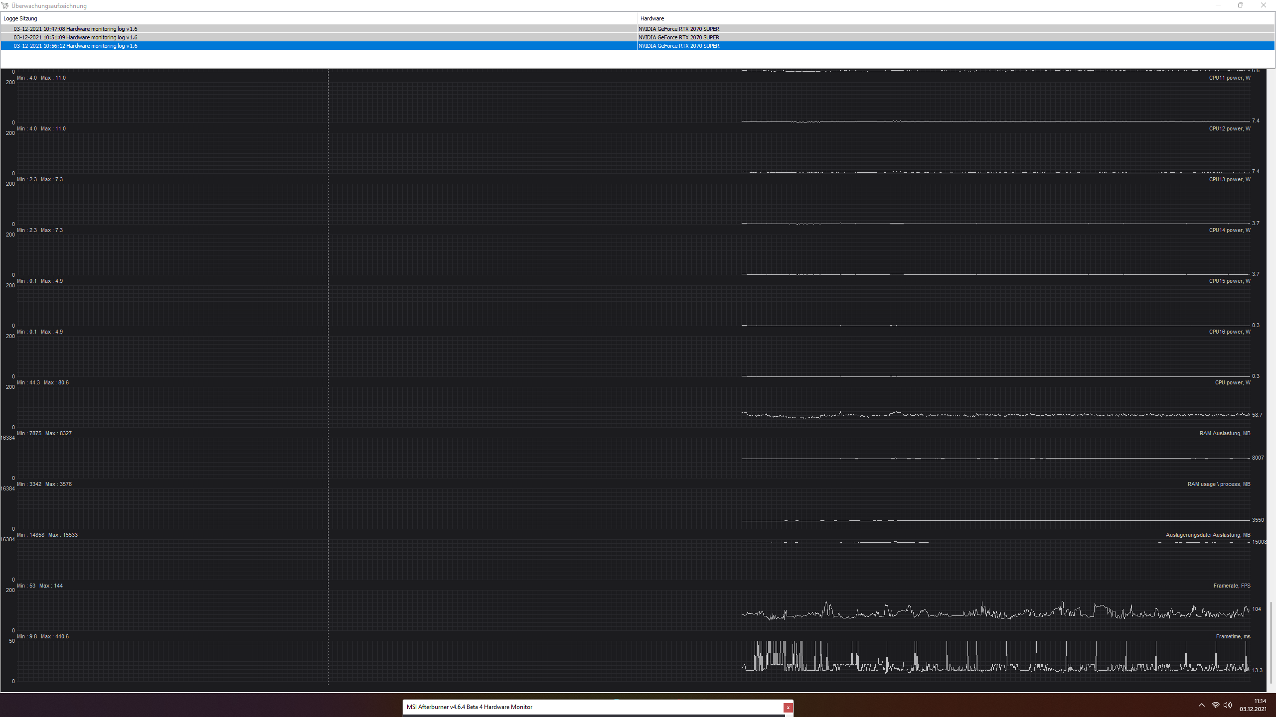

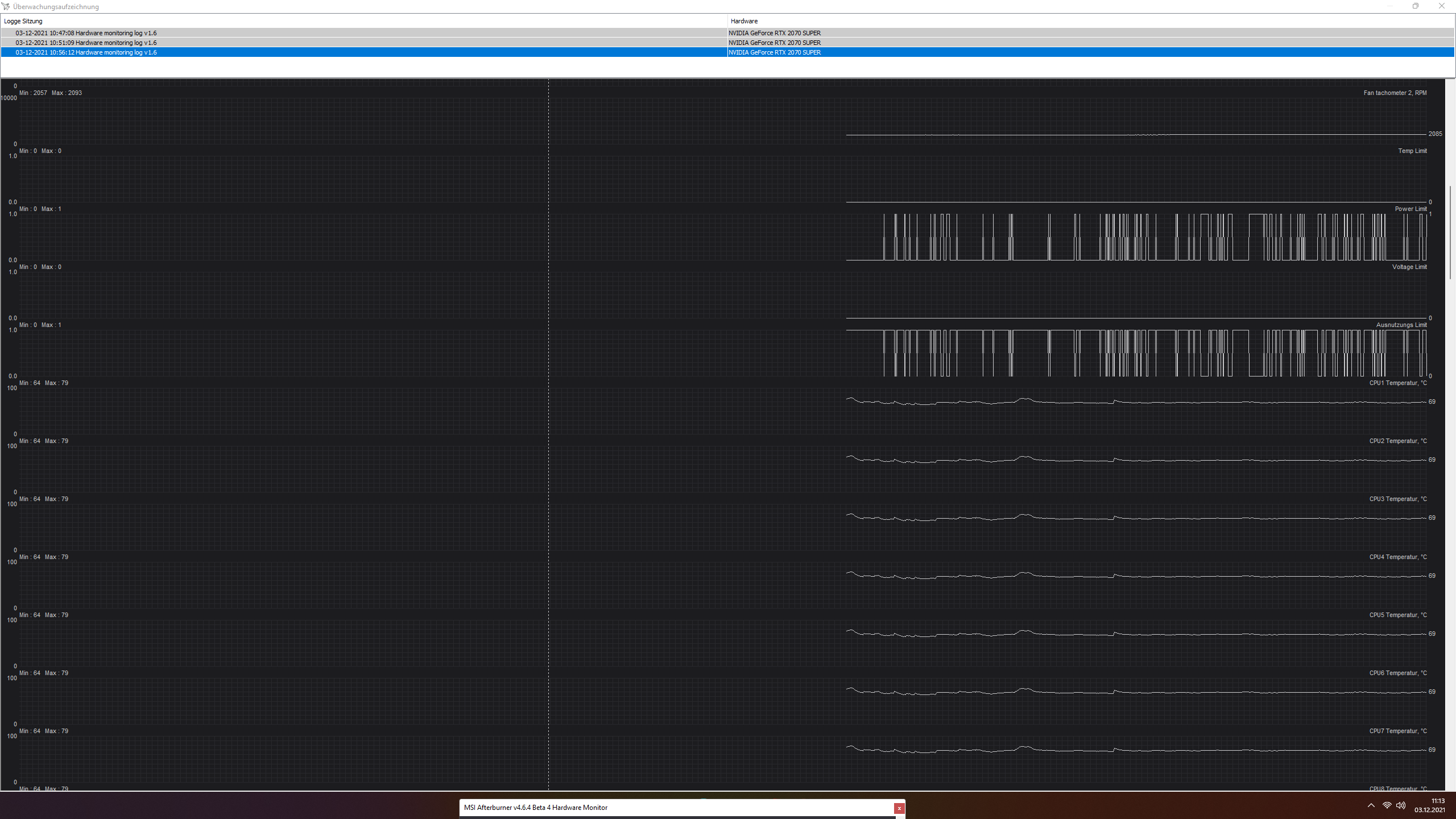

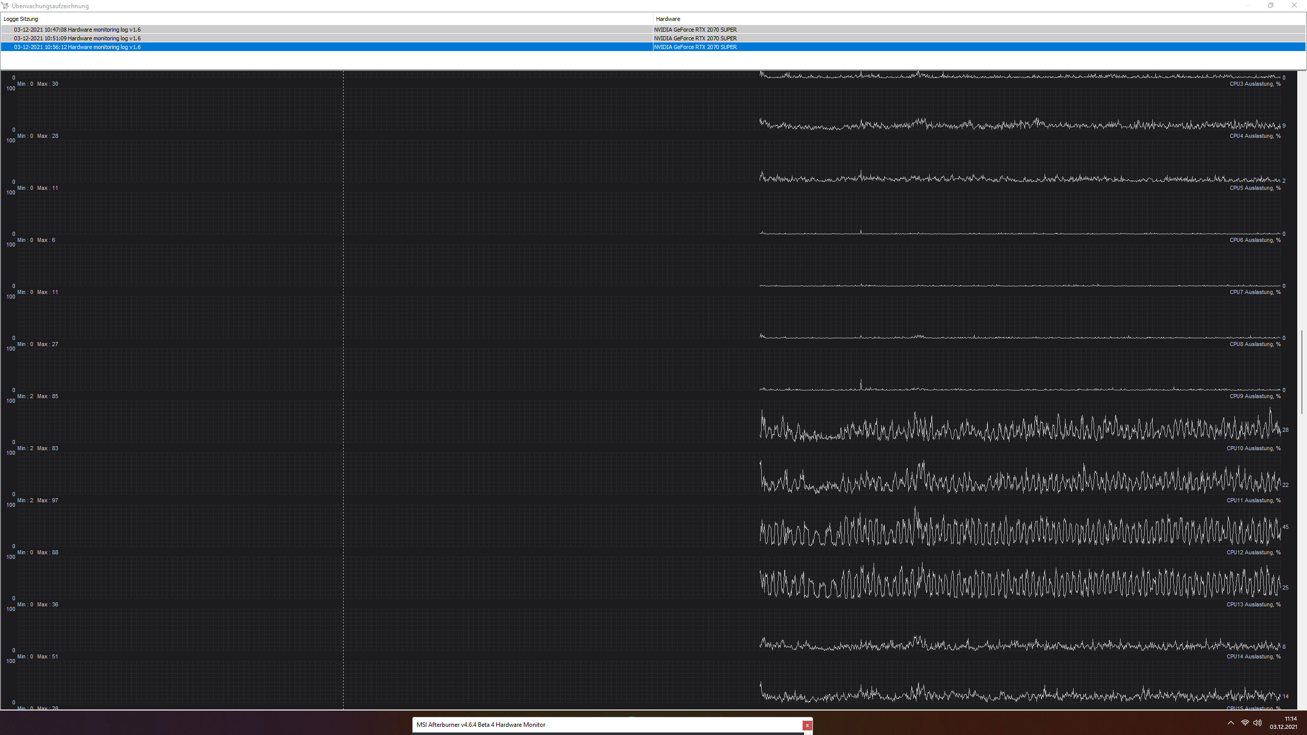

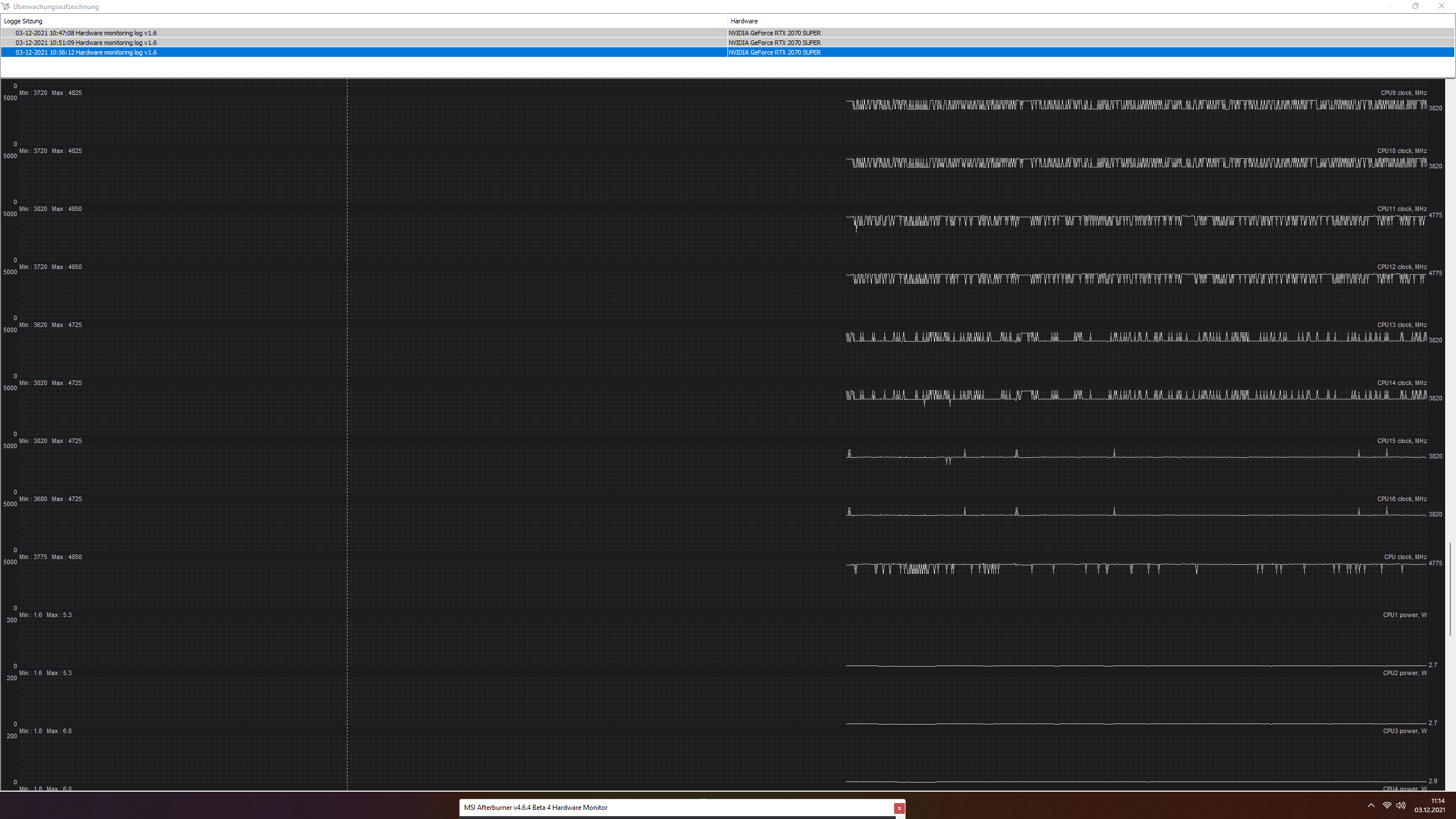

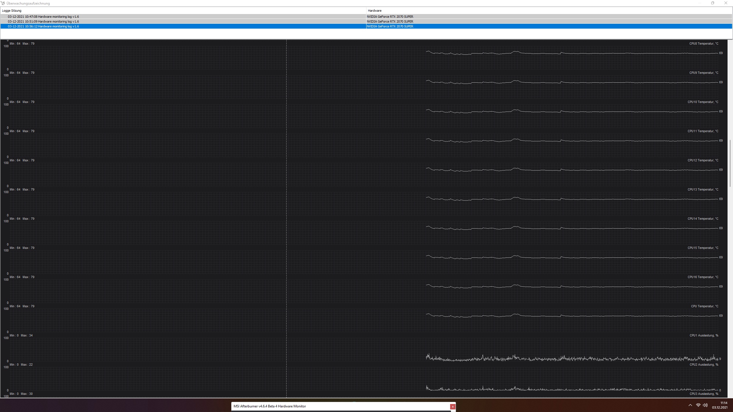

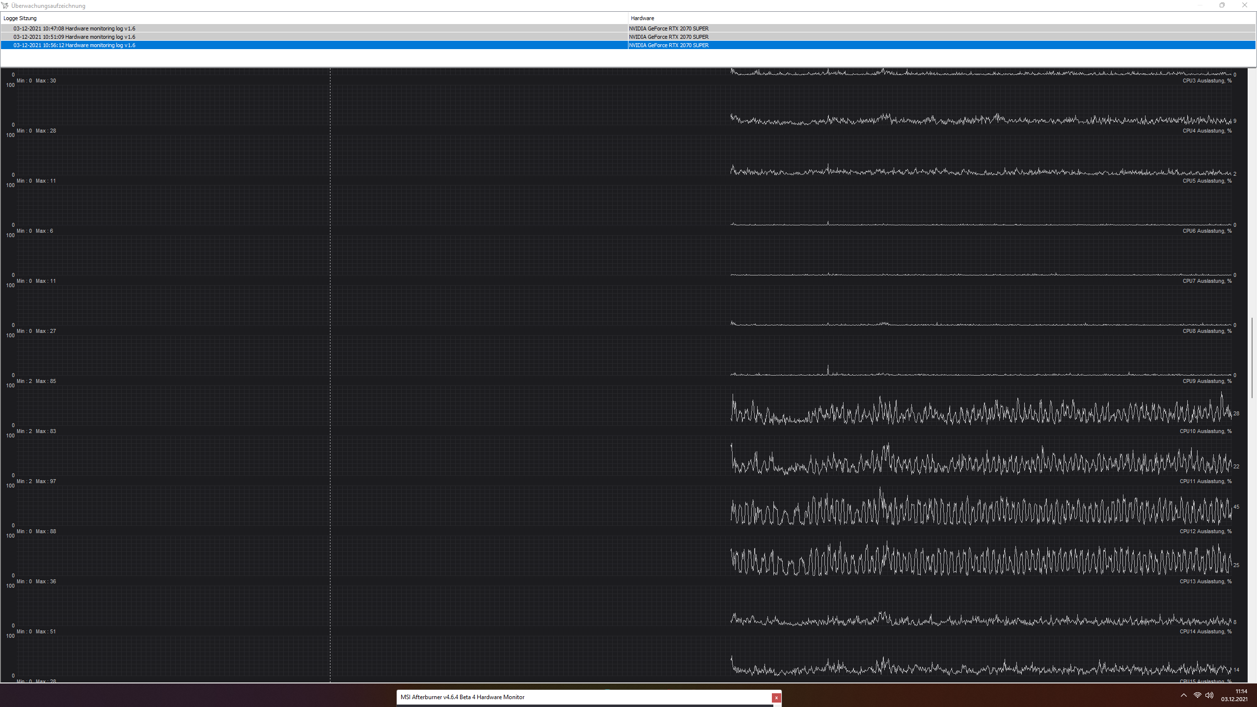

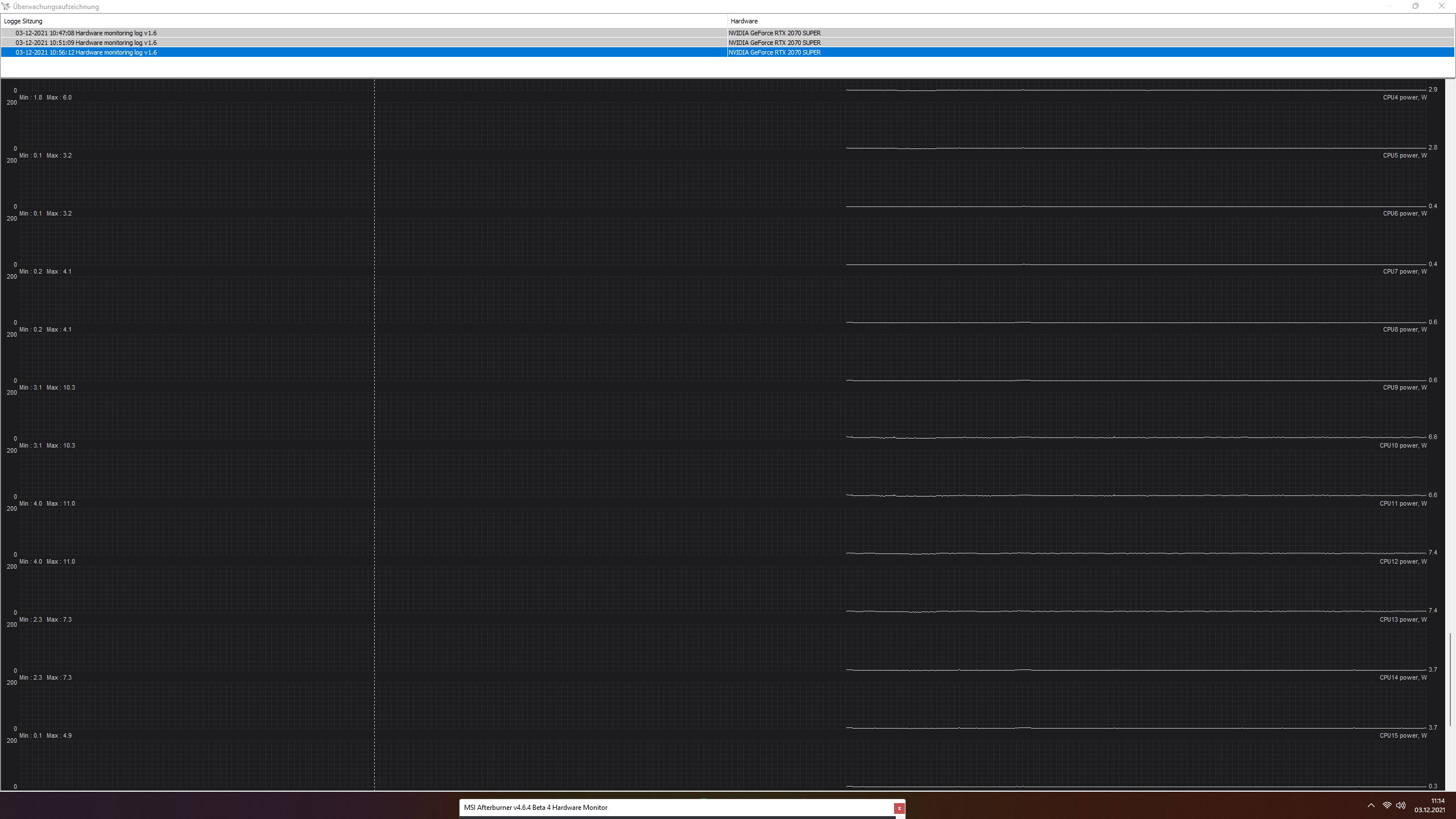

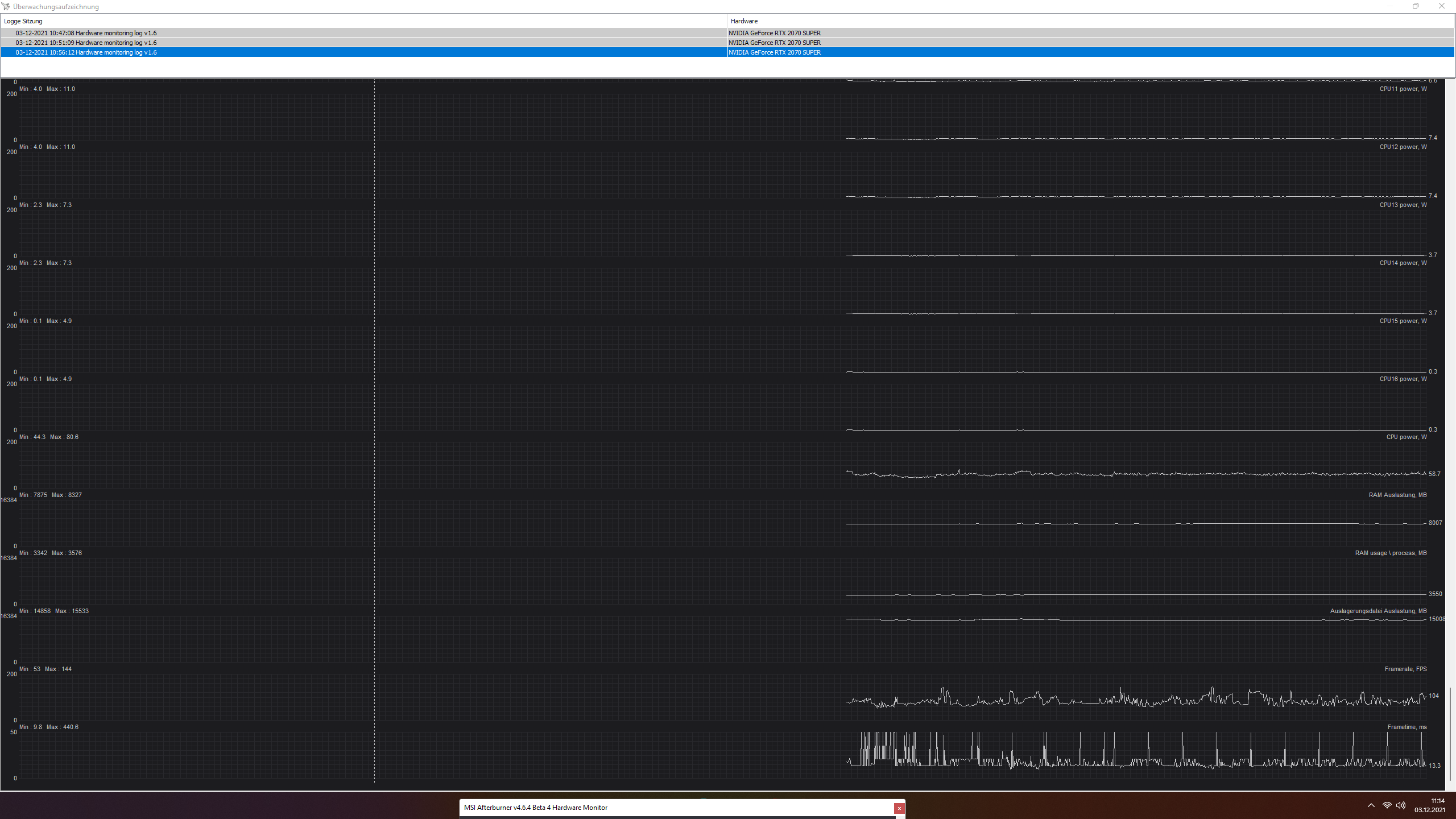

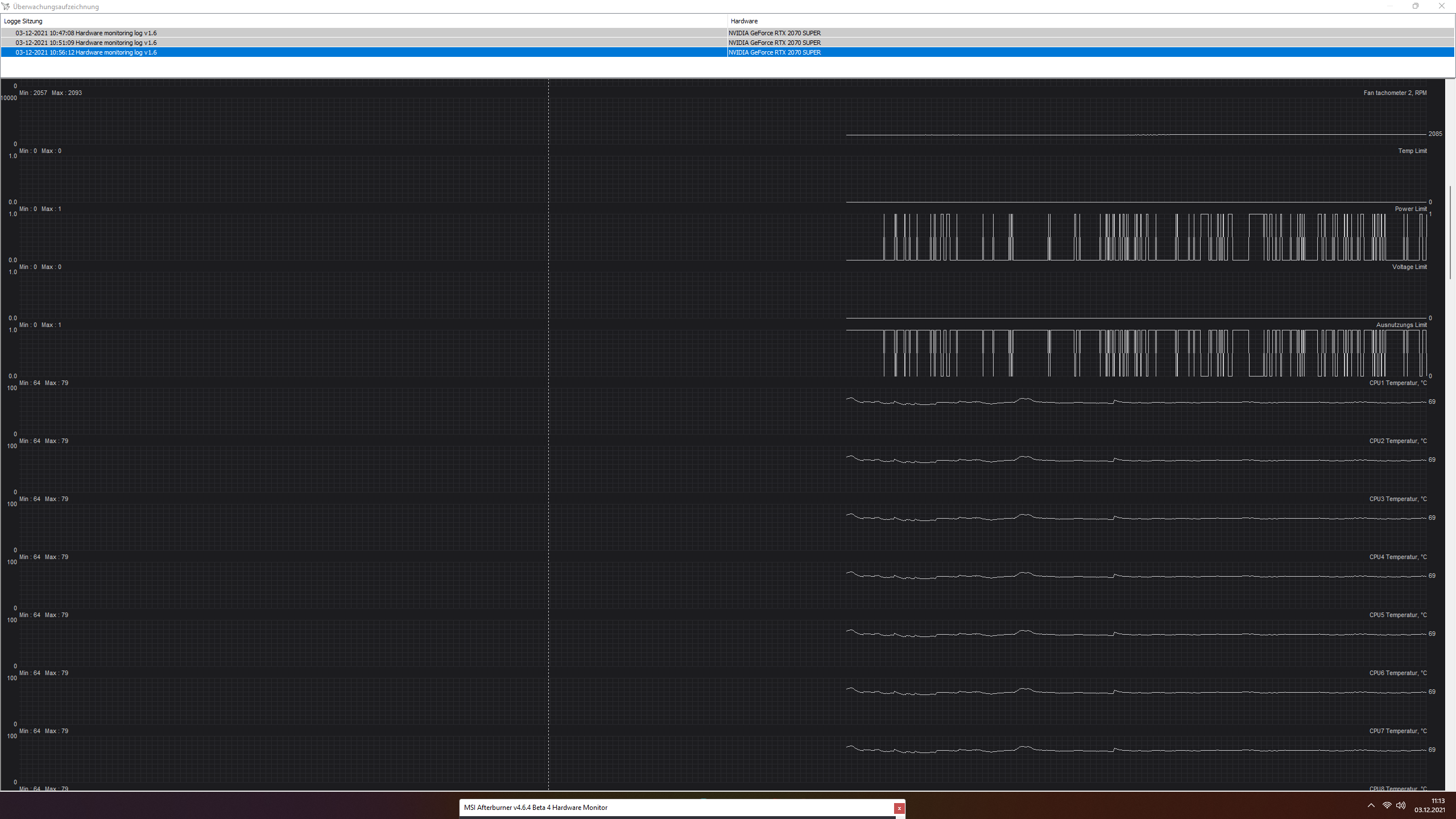

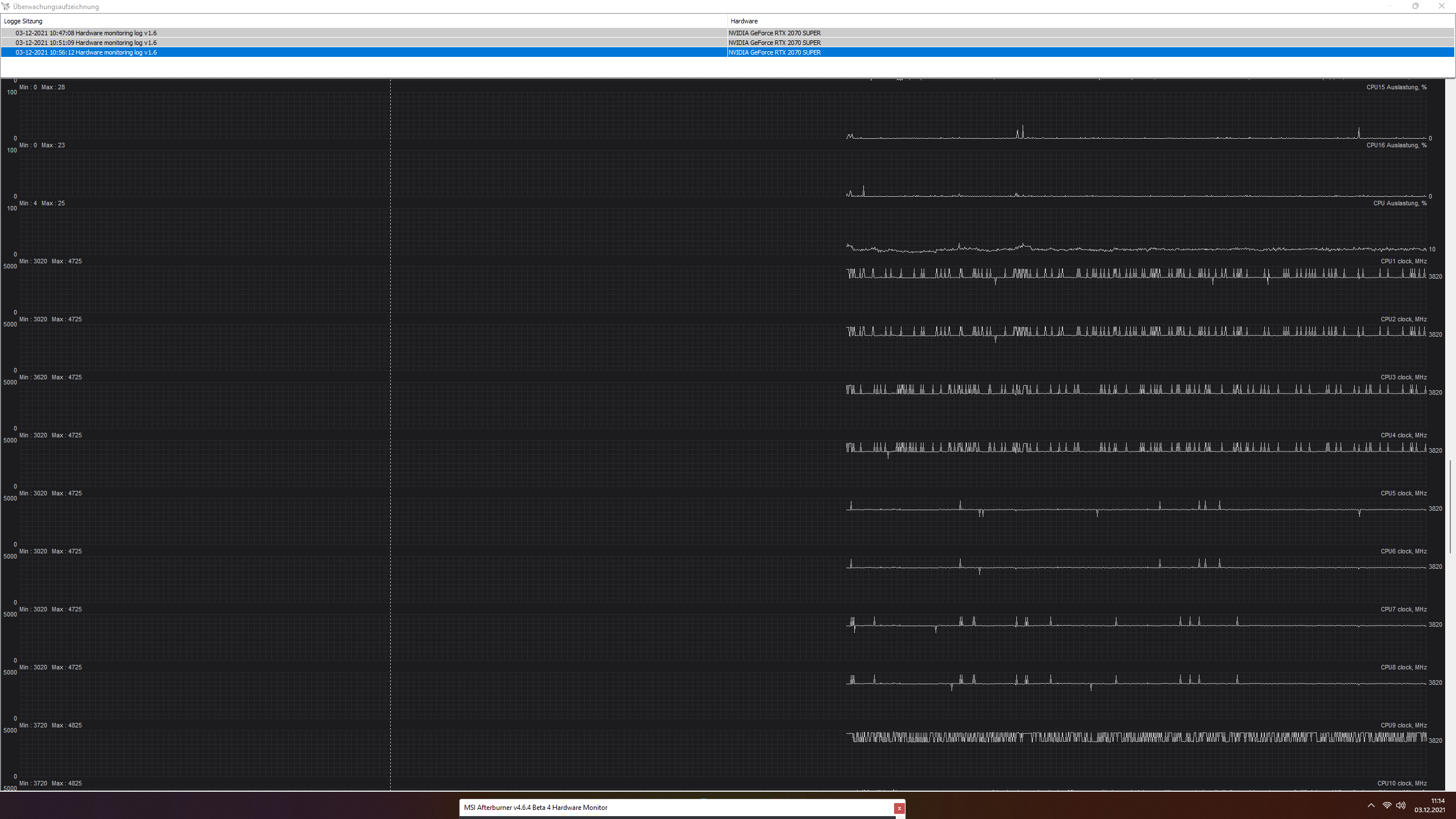

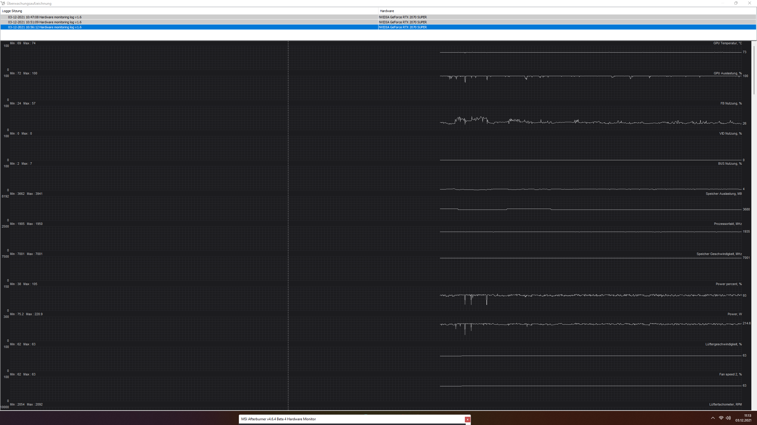

Hier mal die Information beim Spielen

So ist das sehr aufwändig zu begutachten. Ist im verlinkten Thread anders beschrieben. Sind auch sehr viele unnütze Infos dabei. Die Frametimes haben seltsame Spikes, die aber sehr regelmäßig auftreten. Echte fps-Drops kann ich spontan keine erkennen.
Dachte das man hier einen besseren Überblick hat als wenn ich nur ein oder zwei Spiele im Spiel mache. Da es ja nicht immer stockt bzw. kurze Ruckler gibt. Und woran könnte das liegen das die Frametimes so springen ?
