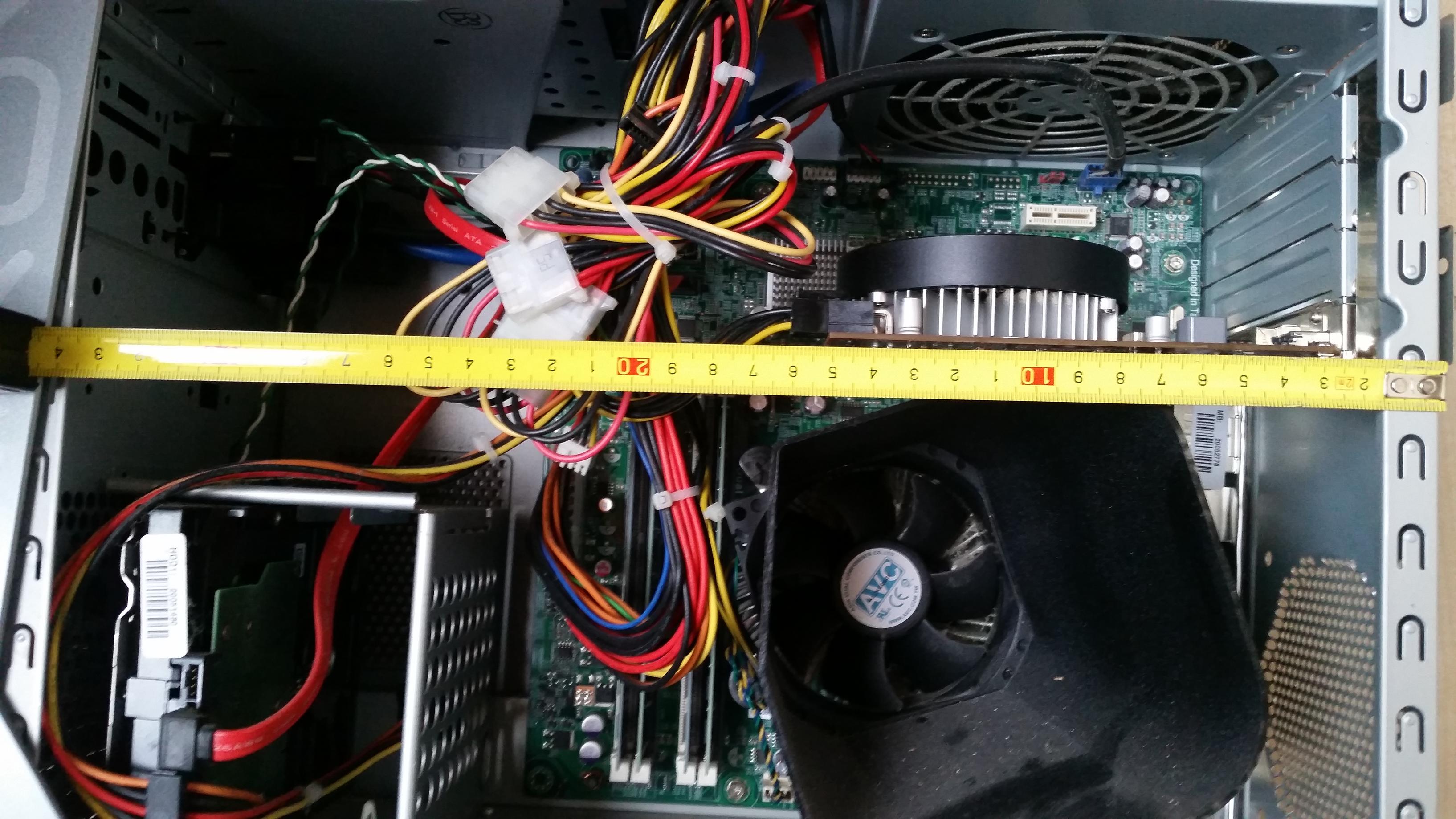

Die MSI ist top da kann man nichts mit falsch machen^^ vorausgesetzt sie passt in dein gehäuse. Das solltest du am besten ausmessen

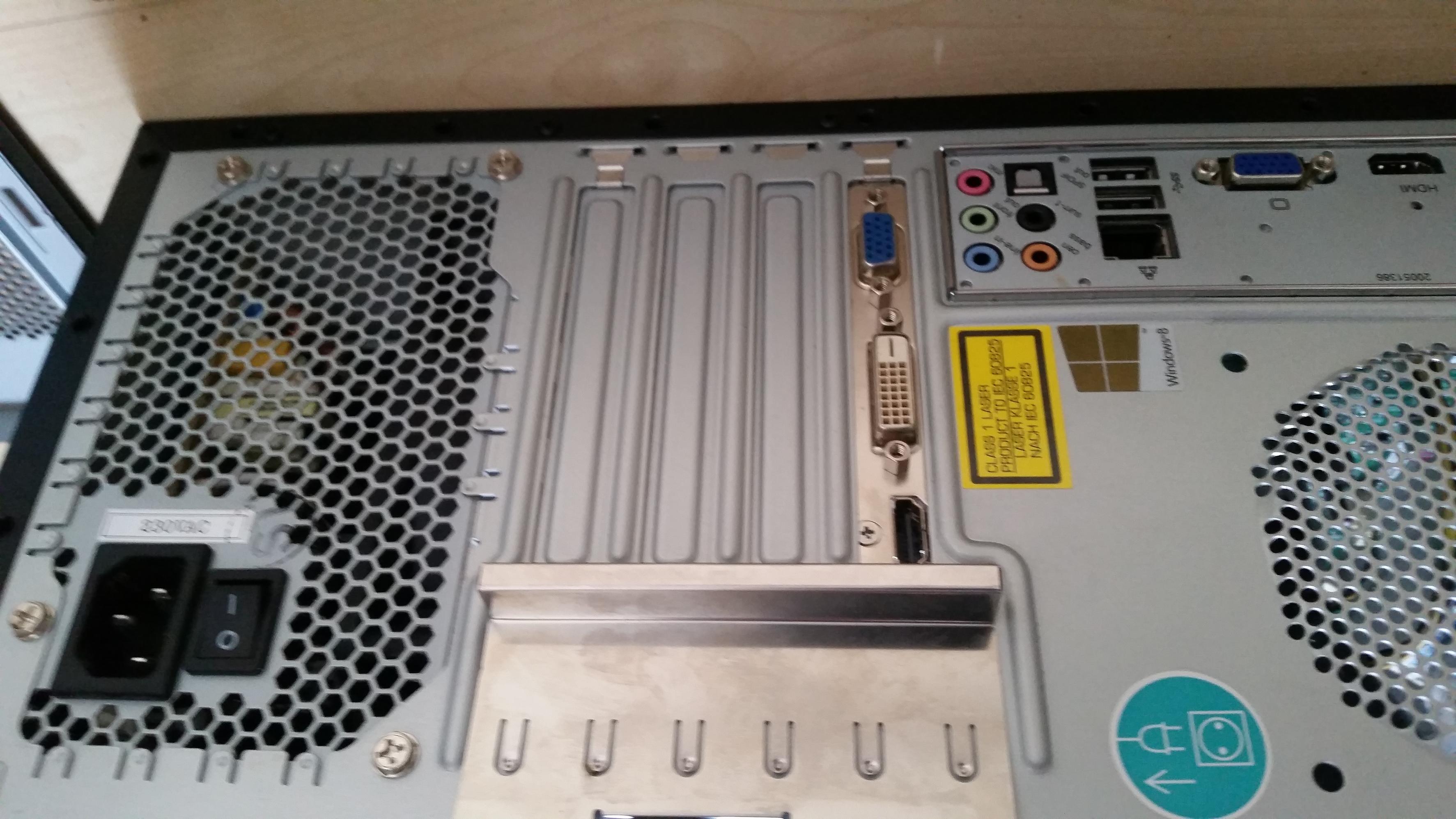

Single Slot Karten sind Karten, welche nur einen Slot hinten belegen.
Die GTX 970 braucht zwei Slots
ok wie finde ich herraus was ich für eine habe sprich hab ich eine gtx 650 one slot oder eine gtx 650 mit zwei slot

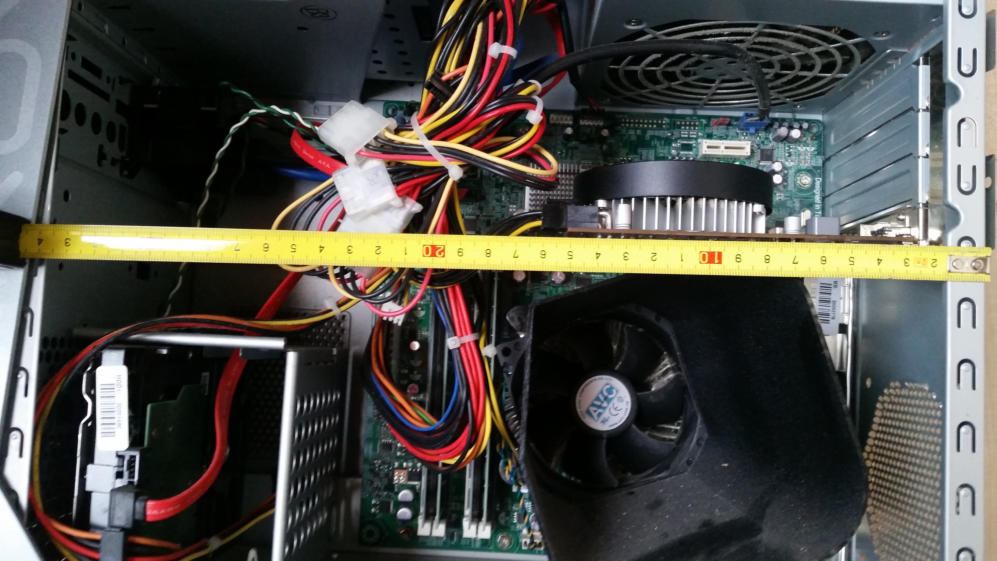

ok das hab ich so einiger maßen von anfang der graka sprich beim hdmi ausgang bis zur gegenüberligenden seite sind es ca.29 cm
schau hinten auf deinen pc, da solltest du ja die slotblenden sehen und wie viele davon durch die grafikkarte belegt sind
€dit: geh einfach mal davon aus, dass 2 slots belegt sind - 1slot grafikkarten sind meistens wassergekühlt oder schon etwas älter als eine 650er :D

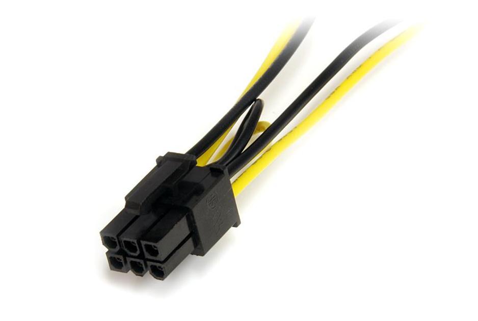

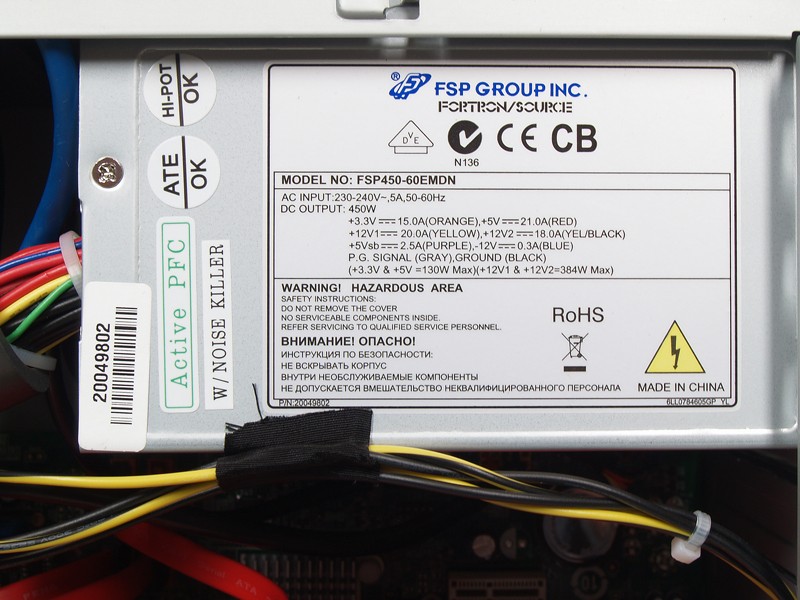

eine dual Slot Karte passt auf jeden Fall rein jetzt musst du nur noch gucken welche Grafikkarten Anschlüsse dein Netzteil hat guck mal nach 6 bzw 8 Pin Anschlüssen, auch dem an der jetzigen Grafikkarte wie viele es davon gibt. (Google pcie 6pin für ein bild)

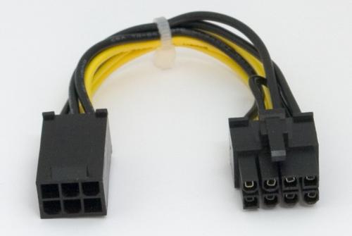

4438ec36_vbattach229986.jpeg notfals geht auch so ein über brückungs kabel oder pqsa7kKMgRAOQ0ltw6Ktiw-3d-3d_BigProductImage.jpg es sieht ungefähr so aus meine jetzige graka hat 6pin
und ich glaube so wie ich es gelesehn habe hat die auch nur 6pin aber ich weis nicht ob es auch noch weiter modelle gibt die auch ein 8 pin haben
Wenn dein netzteil nur einen einzigen 6 Pin hat wirst du auch noch einen Molex -> Pcie Adapter brauchen, wenn es 2 hat brauchst du bei der MSI kein Adapter, die legen einen 6 auf 8 pin bei. Wie viele PCIe Anschlüsse hat dein NT?
Also ich hab zwar noch stecker die nirgens wo eingesteckt sind aber das sind alles keine pci anschlüße
im endefekt heist das nein ich habe keinen zweit nur ein 6pci HILFE HEUL
was mach ich jetzt
