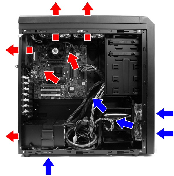

Ein vernünftiger Airflow im Gehäuse sollte so aussehen:
vorne kühle Luft rein, hinten (und ggf. oben) warme Luft raus

Genau, bau einfach erstmal die Lüfter ein und schau, ob sich dann wieder vernünftig spielen lässt. Vielleicht ist dann der Kauf von neuen Komponenten gar nicht mehr nötig, denn so schlecht ist deine CPU gar nicht. Für normale Einstellungen sollte die doch eigentlich locker ausreichen.

An sich sehe ich die Kombination Gigabyte GA-78LMT-S2P mit dem FX-6100 eher unkritisch, aber durch die fehlenden Gehäuselüfter kann es natürlich schon zu einem Hitzestau im Gehäuse kommen.
Ich schließe mich da der Empfehlung meiner Vorredner an: hole dir einmal nur die Gehäuselüfter, montiere sie so, wie beschrieben und schaue auch, dass du die Kabel ordentlich verlegst. So ein Kabelsalat im Gehäuse behindert den Airflow auch ganz erheblich.
Eventuell behebt das deine Probleme ja schon.

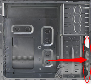

Hinten kann ich einen Lüfter anbringen aber vorne in der Platine unten habe ich den anschalter sozusagen und kein gitter wo ich einen Lüfter befestigen könnte. Unter meinem Laufwerk hätte ich Platz.
Lt. den Bildern auf der Herstellerseite hast du an der Front Platz für den 120mm Lüfter.

Du kannst das Fronteil des Gehäuses abziehen, dann sieht man eine Stelle zur Lüftermontage:
