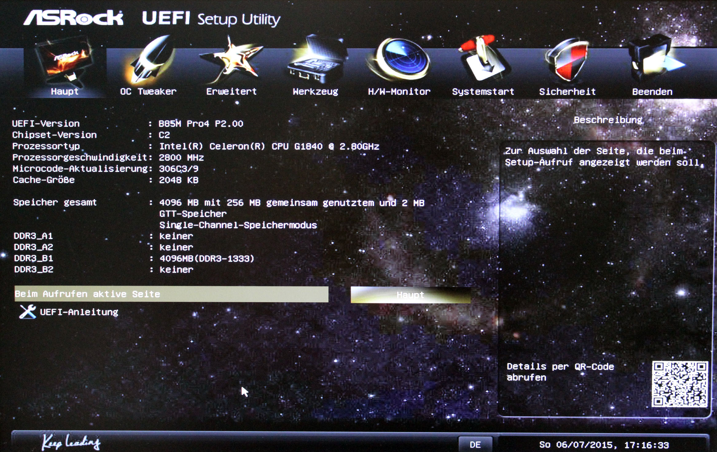

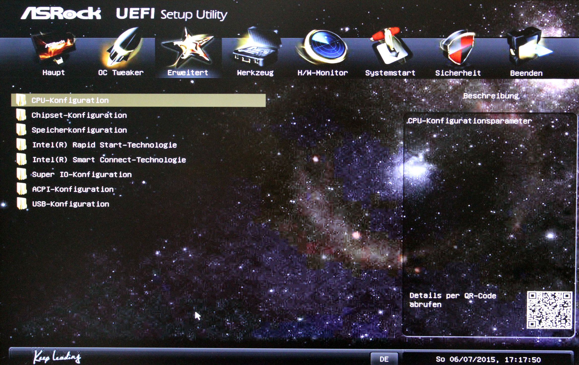

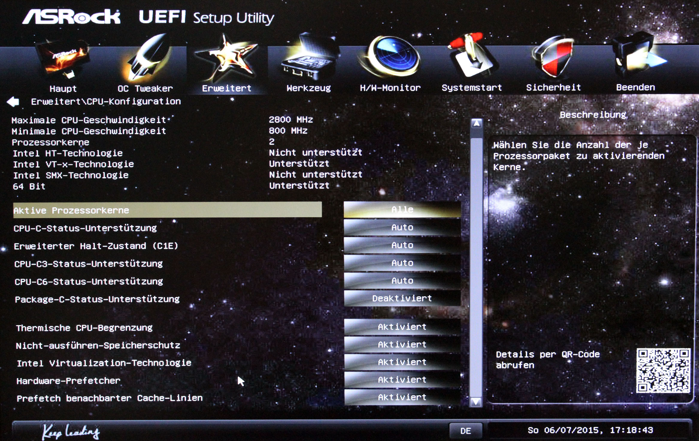

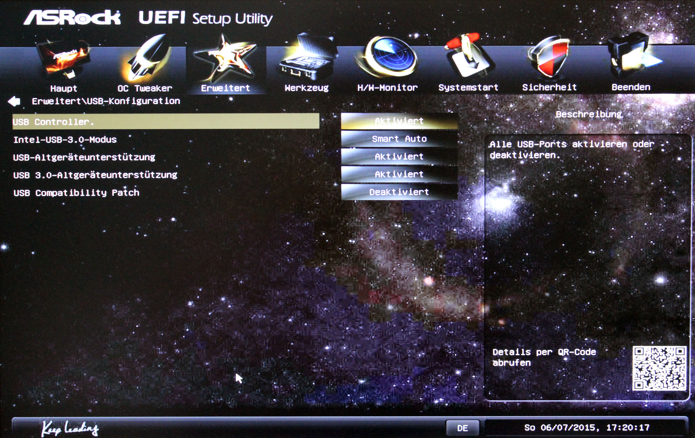

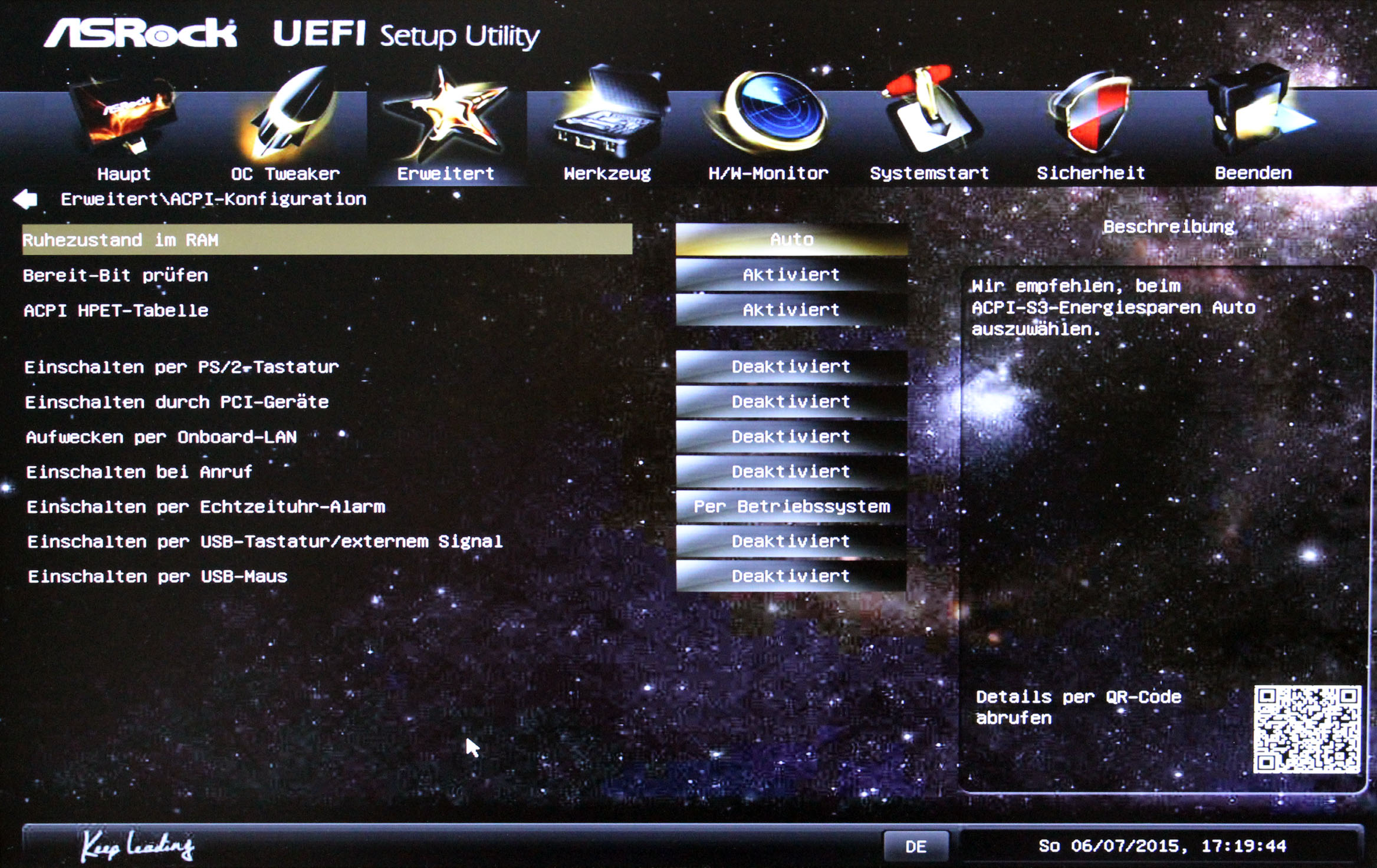

Hier mal ein paar (leider nur) Fotos von den BIOS-Einstellungen:
[table="width: 500"]
[tr]
[td] 00_UEFI.jpg[/td]
[td]01_UEFI_Erw.jpg[/td]
[td]02_UEFI_Erw_CPU.jpg[/td]
[td]03_UEFI_Erw_ACPI.jpg[/td]
[td]04_UEFI_Erw_USB.jpg[/td]
[/tr]
[/table]
Vielleicht hab ich ja eine Einstellung übersehen... Für weitere Screenfotos einfach bescheid sagen.

liegt daran das moderne MB die USB weiter versorgen damit man da zum Bsp Handy etc. laden kann auch wenn der PC aus ist!
Nabend,
sieh mal in die Anleitung vom Board, bei vielen gibt es einen Jumper, der regelt, ob die USB Anschlüsse von der normalen 5V Spannung oder von 5Vsb versorgt werden. Das muss nicht zwingend im Bios einstellbar sein. Alles, was mit USB Power on zu tun hat, solltest du deaktivieren. Also Wake by Keyboard und sowas.
5V = Aus, wenn Rechner aus
5Vsb = Standbystromschiene, die liefert auch weiterhin Saft, solange das Netzteil Spannung hat und nicht mit dem mechanischen Schalter ausgeschaltet ist.
Hatte mal zu Pentium 4 Zeiten das gleiche Problem, da hat die Maus immer noch geleuchtet, wenn der Rechner aus war.
Gruß vom dude.
Edit: Nach dem Manual vom Board liegt es mMn an den beiden Einstellungen:
-USB Keyboard / Remote Power on
-Usb Mouse Power on
deaktiver die mal, dann sollten die USB Anschlüsse aus sein, wenn der Rechner aus ist.
Jumper hat das Board keine, wake on USB hast du schon ausgestellt. Bleibt nicht viel, zufällig dieses ASRock AppCharger Programm installiert? Das hat vermutlich Zugriff auf verstecke Einstellungen weil es eben z.B. auch das Laden von nem Handy bei ausgeschaltetem PC ermöglicht. Wenns nicht installiert ist kannst dus testweise trotzdem installieren und gucken, ob es da nen Knopf gibt um das zu de-/aktivieren

edit2: noch ne Idee: evtl ist das aus welchen Gründen auch immer an die Good Night LED Funktion gekoppelt, die trennt dann auch den Strom für Maus etc damit die nicht leuchten. Weiß aber nicht, ob dein Board so eine Option hat im UEFI
@Janz:
Unter "UEFI > Erweitert > Chipset-Konfiguration" ist auch "Gute-Nacht-LED" (aktuell deaktiviert) zufinden. Laut Beschreibung im BIOS werden Betriebsanzeige-/Festplatten-LEDs bei laufendem Betrieb abgeschaltet. Tastatur und Maus werden hierbei zusätzlich im StandBy- und Ruhemodus deaktiviert. Da steht leider nichts von Shutdown. :(
Den Tipp mit dem RegistryKey werde ich mal testen - danke für den Link.
