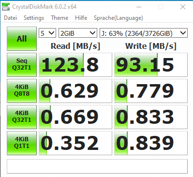

Naja die ist dann langsamer als mit SATA600 das macht schon was aus...Toaster05 schrieb:Die Platte kann es, der verbaute Controller im externen Gehäuse kanns nicht.. auch nicht wirklich nötig.. selbst bei USB3.0..
Das ist die SEGATE SATA300 anstelle von SATA600

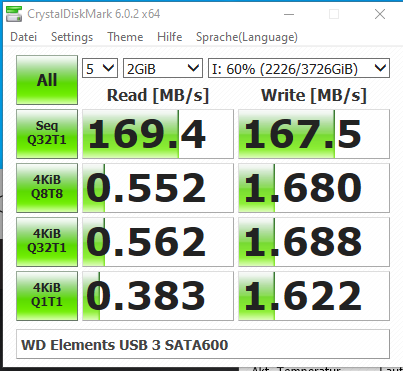

Und das zum Vergleich meine WD Elements auch USB 3 aber SATA600:

du bist weder noch an der Leistungsgrenze beider Anschlüsse.. die Platte kann halt nicht mehr.. (auch schön hier zwei unterschiedliche HDDModelle zu testen.. Aussagekräftiger wäre 1zu1 mit S300 und S600.. und ich würde fast wetten, dass der Druchsatz gleich bleibt..)
P.S. das mit dem Controller erwähnte ich ja schon, oder?

Du kannst nicht 2 unterschiedliche Festplatten vergleichen.
Die Festplatte reizt nichtmal das Sata 1,5GBit/s aus. Ob die jetzt mit 3Gbit/s oder 6Gbit/s angebunden ist also völlig unerheblich. Da hat der Hersteller einfach am Controller im externen Gehäuse gespart, was für dich aber keine Nachteile hat.
OK das macht Sinn. ich hab mich halt gewundert warum die so langsam ist.

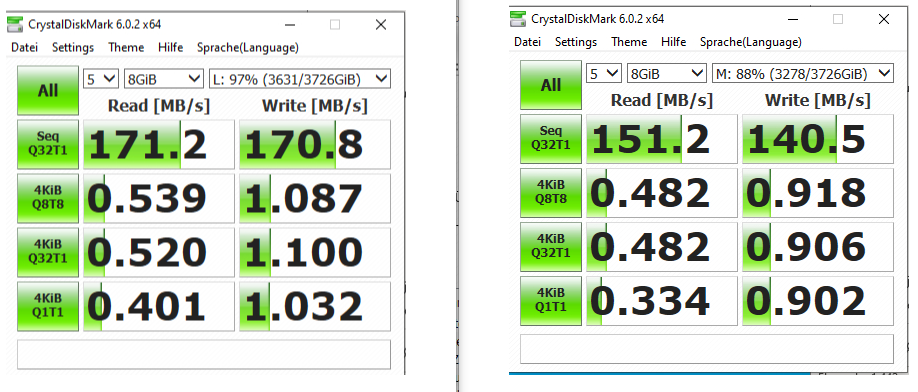

Hab als Vergleich mal die Werte von meinem alten i7 System.
Da war die SATA300 SEAGATE (M) etwas schneller als jetzt!

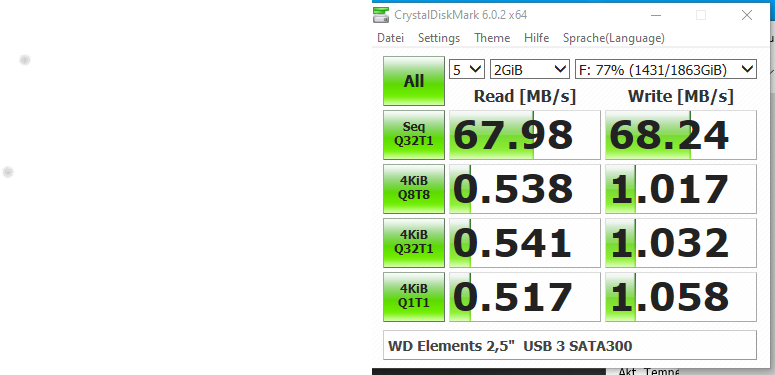

Und aktuell moch eine WD-Element aber 2,5" an USB 3 mit SATA300, die ist noch langsamer :-(

Das ist eine andere Platte und die Werte sind für beide sowieso für den Popo, da beide nicht mehr leer sind.Diabolik schrieb:zum Vergleich meine WD Elements auch USB 3 aber SATA600:
Nein, die Testdaten vom CDM sind da nur auf weiter außen liegenden Spuren gelandet. Bei HDDs sind die Tranferraten auf den äußersten Spuren etwa doppelt so hoch wie auf den innersten , weil diese mehr Umfang haben und somit der ja jeweils konstanten Zeit die eine Umdrehung dauert, eben auch mehr Daten unter den Köpfen vorbeikommen. Belegt werden die Platten vom Filesystem i.d.R. von außen nach innen, daher werden HDDs dann scheinbar immer langsamer, je voller sie sind und wenn man dann eine größere Datei löscht die auf einer der äußeren Spuren steht und die Testdatei von CDM auf deren Clustern abgelegt wird, ist sie scheinbar plötzlich wieder schneller. In Wahrheit bencht man eben nur unterschiedliche Positionen auf der Platte und da man bei einer schon teilweise beschriebenen nie weiß welche Position man bencht, kann nur Ergebnisse auf frisch formatierten HDDs vergleichen. Bei allen anderen ist ein Low-Level Benchmark wie z.B. HD Tune (die 2.55er Freeware Version unterstützt aber nur max. 2TiB) besser und dort sieht man dann auch gut wie die Transferraten von außen nach innen abfallen.Diabolik schrieb:Da war die SATA300 SEAGATE (M) etwas schneller als jetzt!
