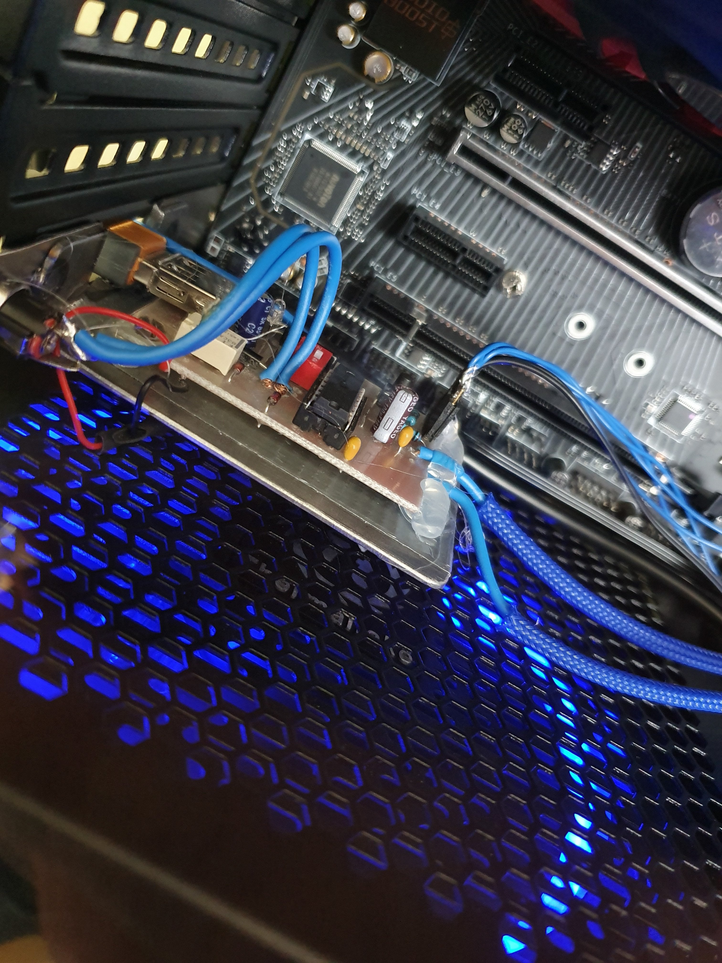

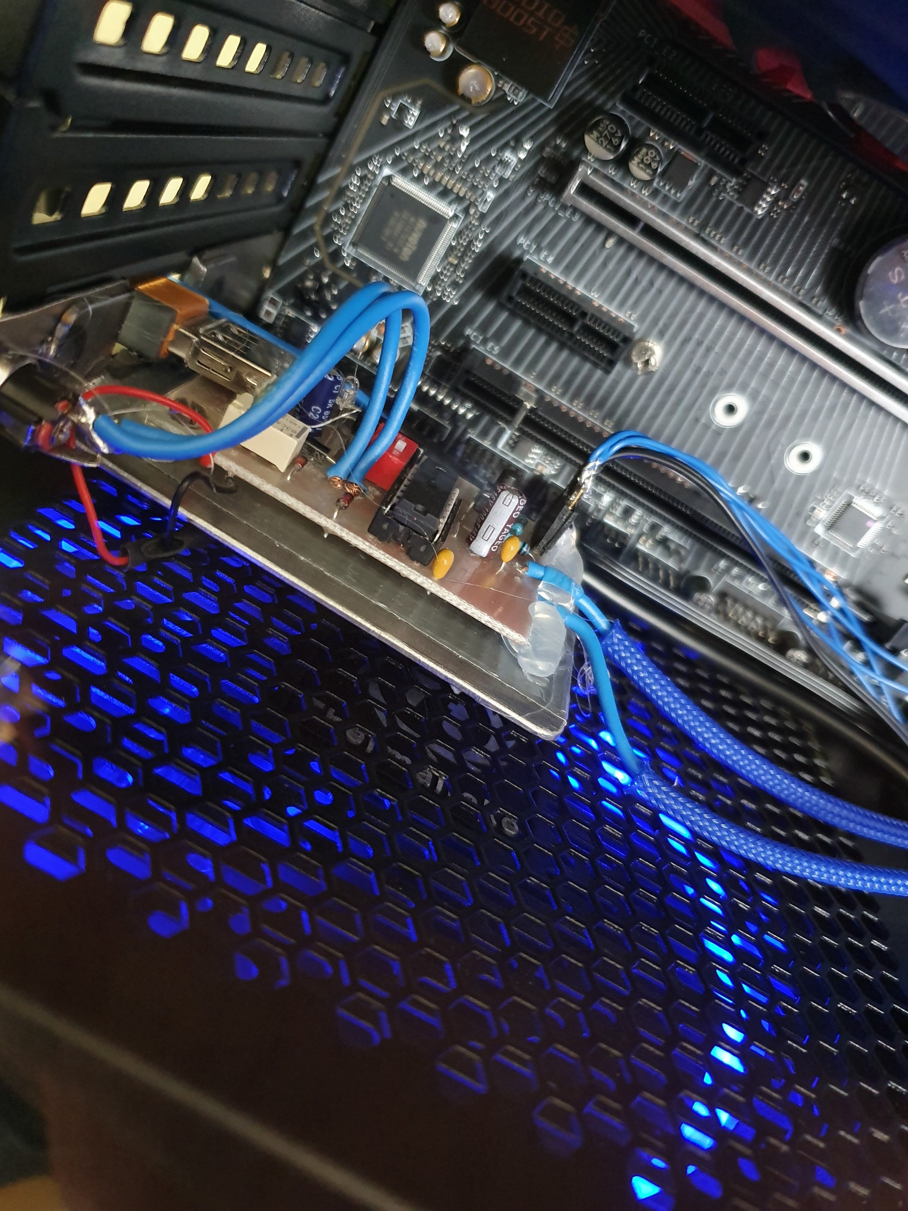

Hallo VRN
ich mach das mit einer kleinen Schaltung im PC der mir ne USB Steckdose einschaltet und das Netzteil. Nach 2 sec denn PC einschaltet. wird der PC herunter gefahren schaltet sich die USB Steckdose nach 2 min Stromlos. Alle Geräte an der USB Steckdose werden ausgeschaltet und verbrauchen auch keine Strom mehr und die USB Steckdosenleiste auch nicht. Kann auch mit einer Fremdspannung von 5V eingeschaltet werden. Somit kann ich mein PC über Alexa einschalten und über Team-Viewer von der ganzen Welt auf den Rechner zugreifen
