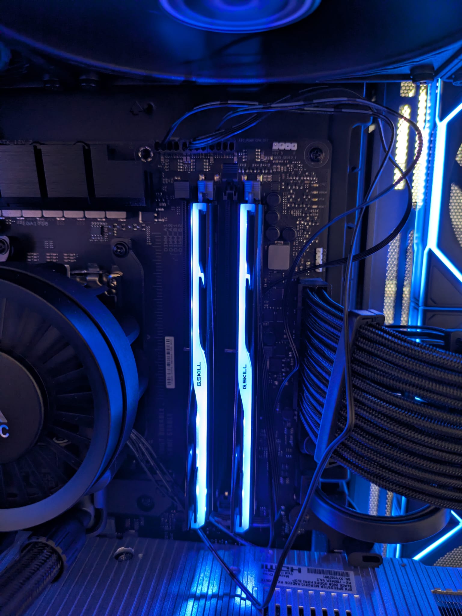

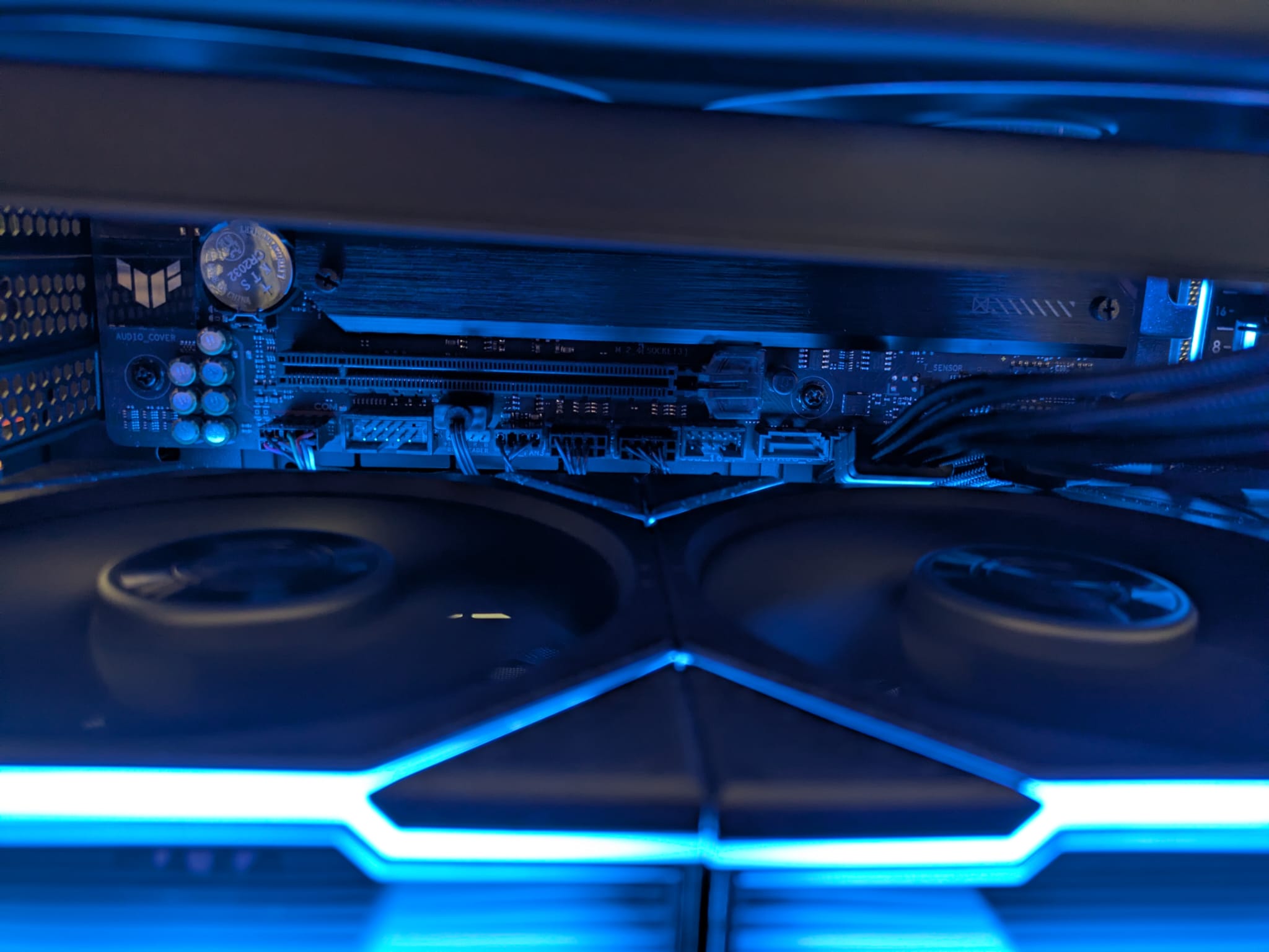

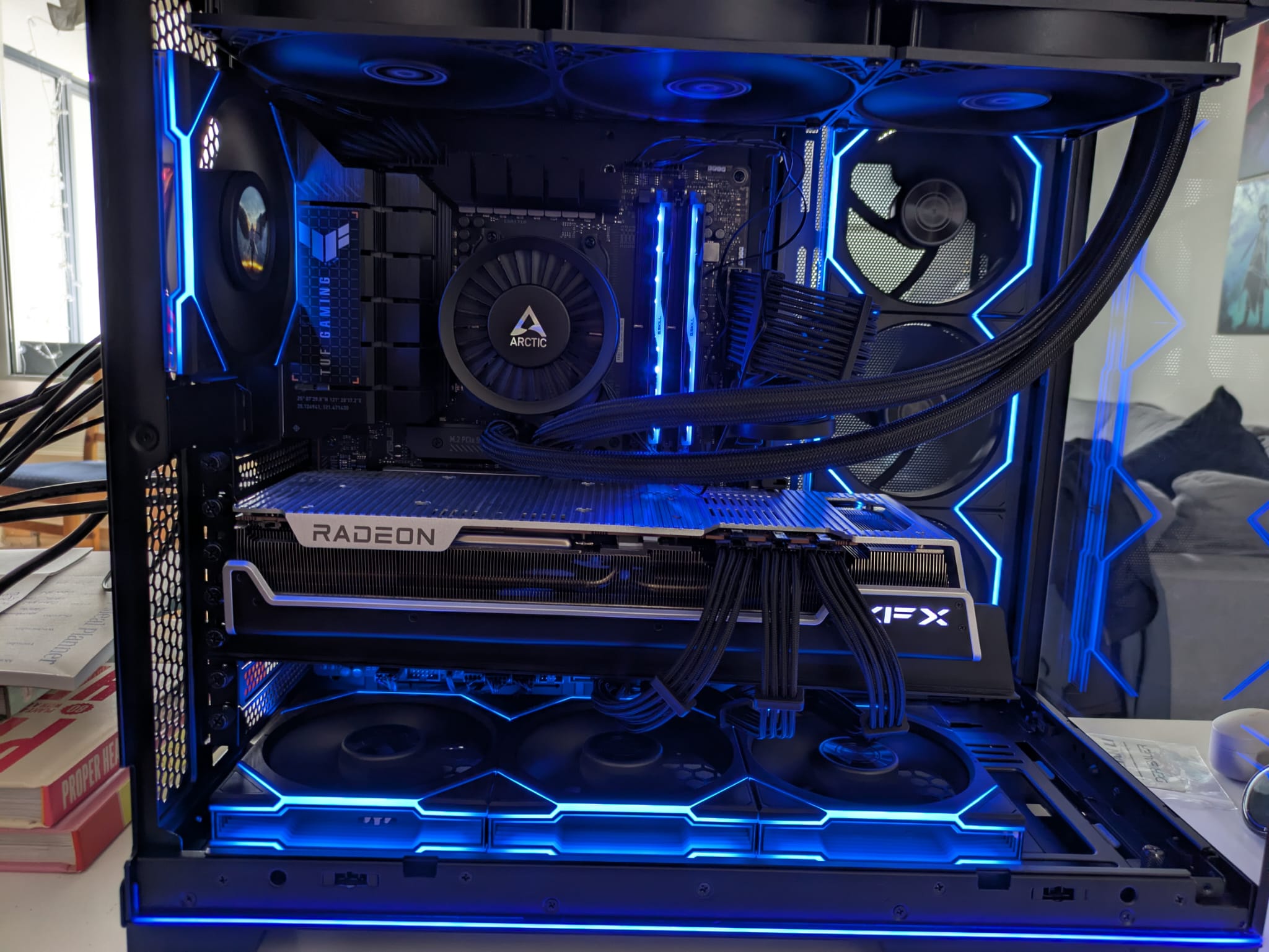

@Ponderosa Kommt drauf an was genau du sehen willst. Das hier ist mal von vorne soweit alles. Hinten ist Kabelsalat. Da hilft nen Foto glaub ich nicht besonders :D

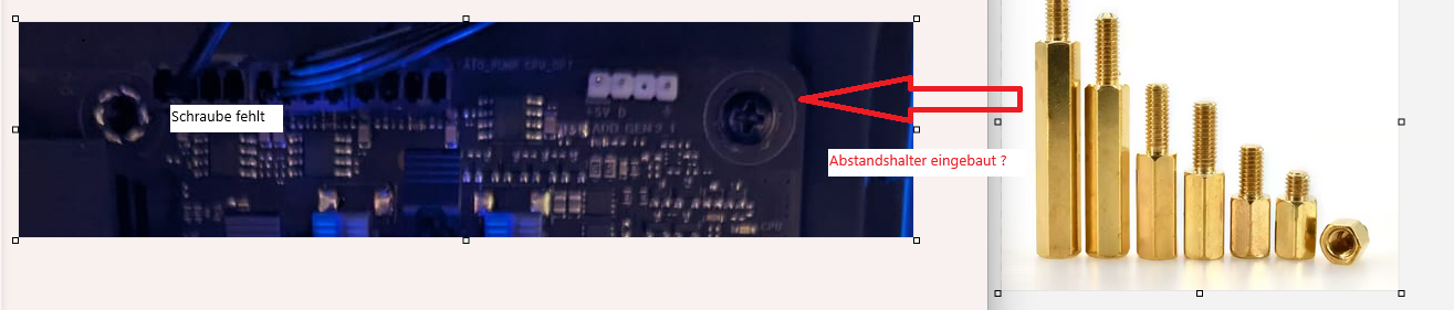

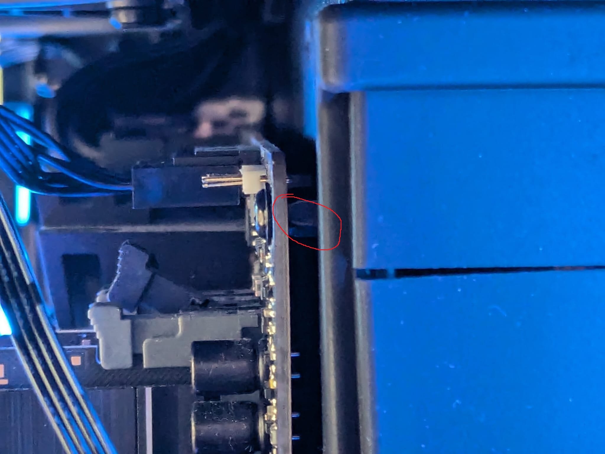

Zwei Sachen habe ich schon gesehen.
Da fehlt eine Schraube, was man nicht direkt sieht, daher frage ich, ob da überall Abstandshalter verbaut sind?
Reaktionen: GTrash81
Jo Abstandshalter sollten überall sein. Die eine Schraube habe ich wohl vergessen. Sollte aber nicht schlimm sein oder?

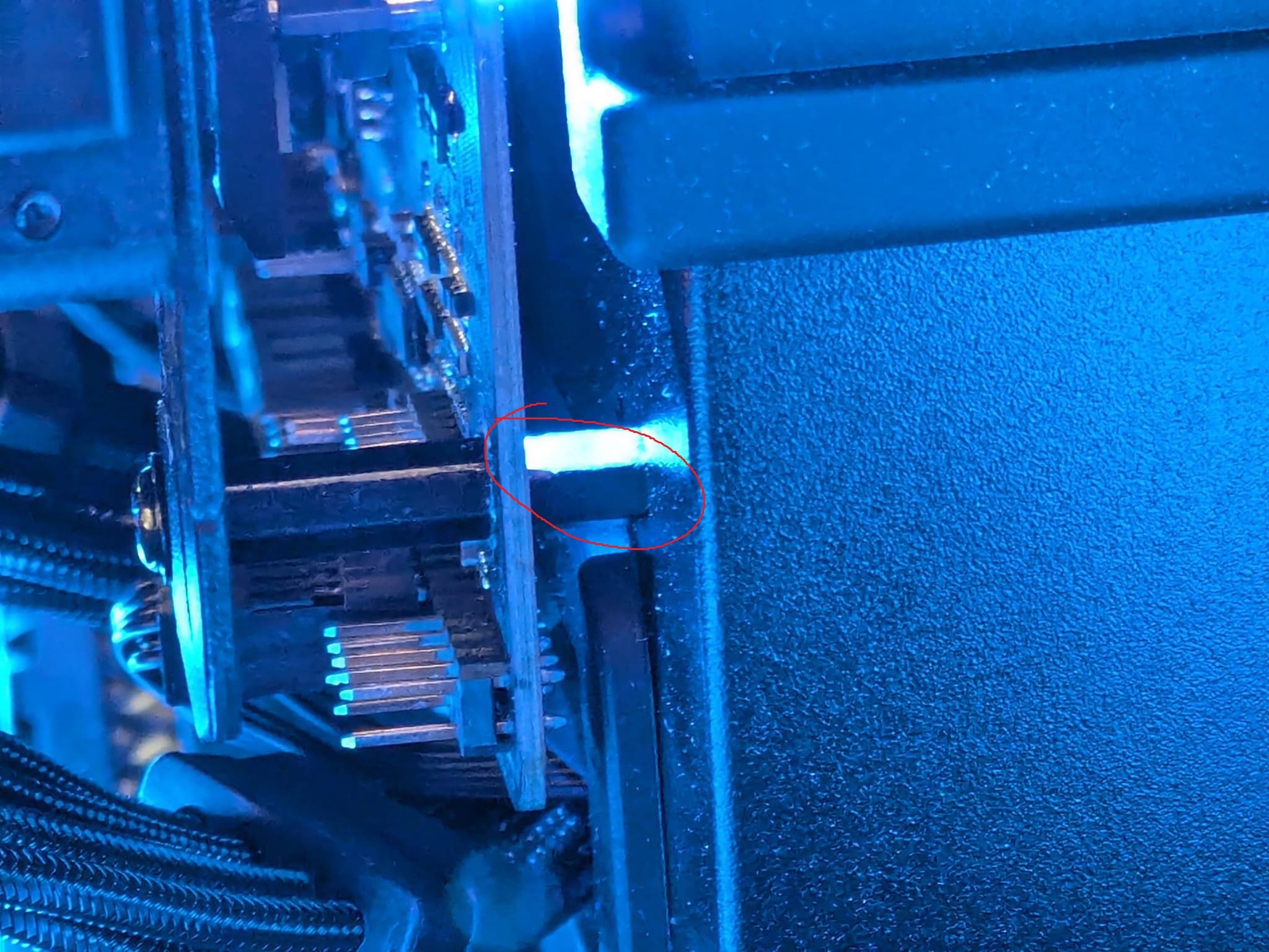

Also hier mal zwei die man so sehen kann
Die Frage ist ob nicht nur alle vorhanden sind, sondern eventuell zu viele Abstandshalter angebracht sind.
Auch alles unwahrscheinlich da das Problem ja wohl vorher (altes Gehäuse) auch schon vorhanden war.
Aber lieber alles ausschliessen.
Reaktionen: Ponderosa

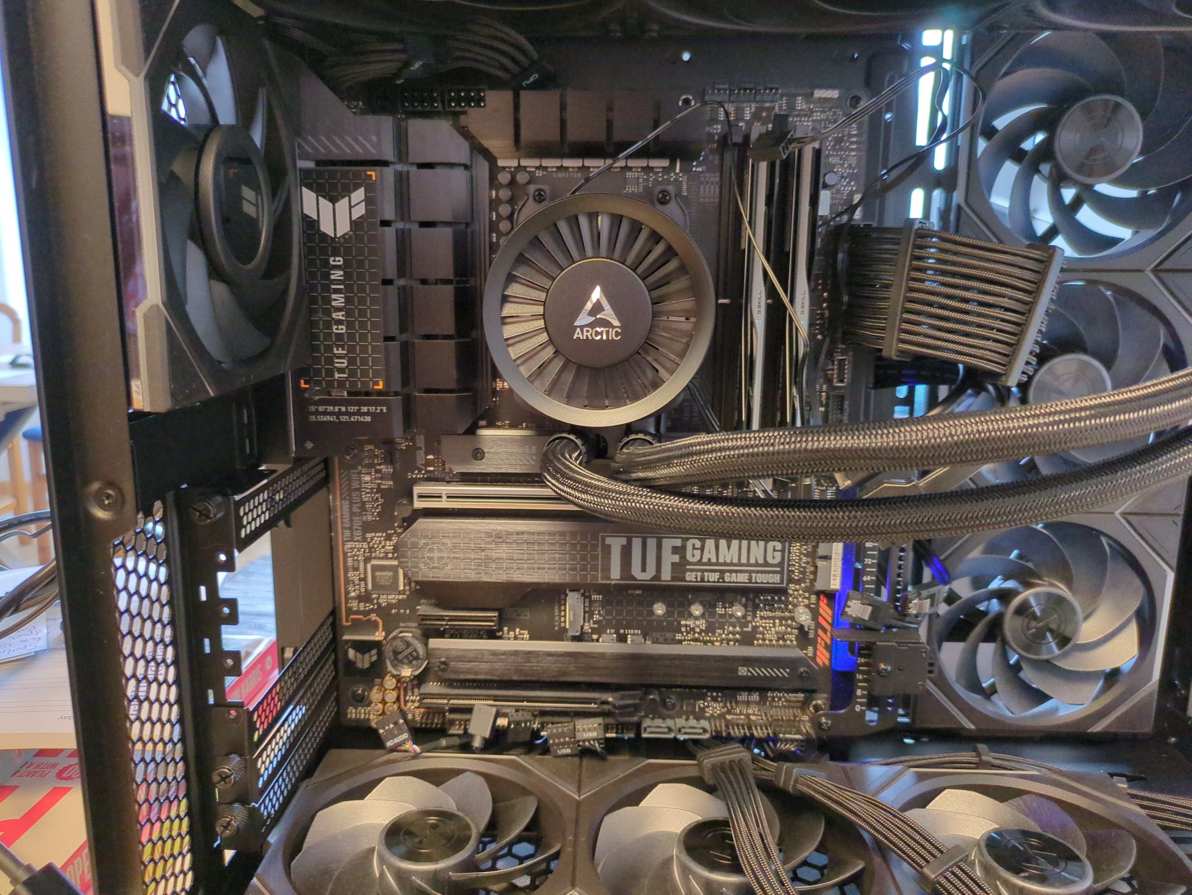

Also ich hab einmal alles getrennt. Es ist nur noch das Front Panel für den power Button und das Stromkabel vom Netzteil dran. Er startet nicht. Kann die Abstandshalter noch checken
