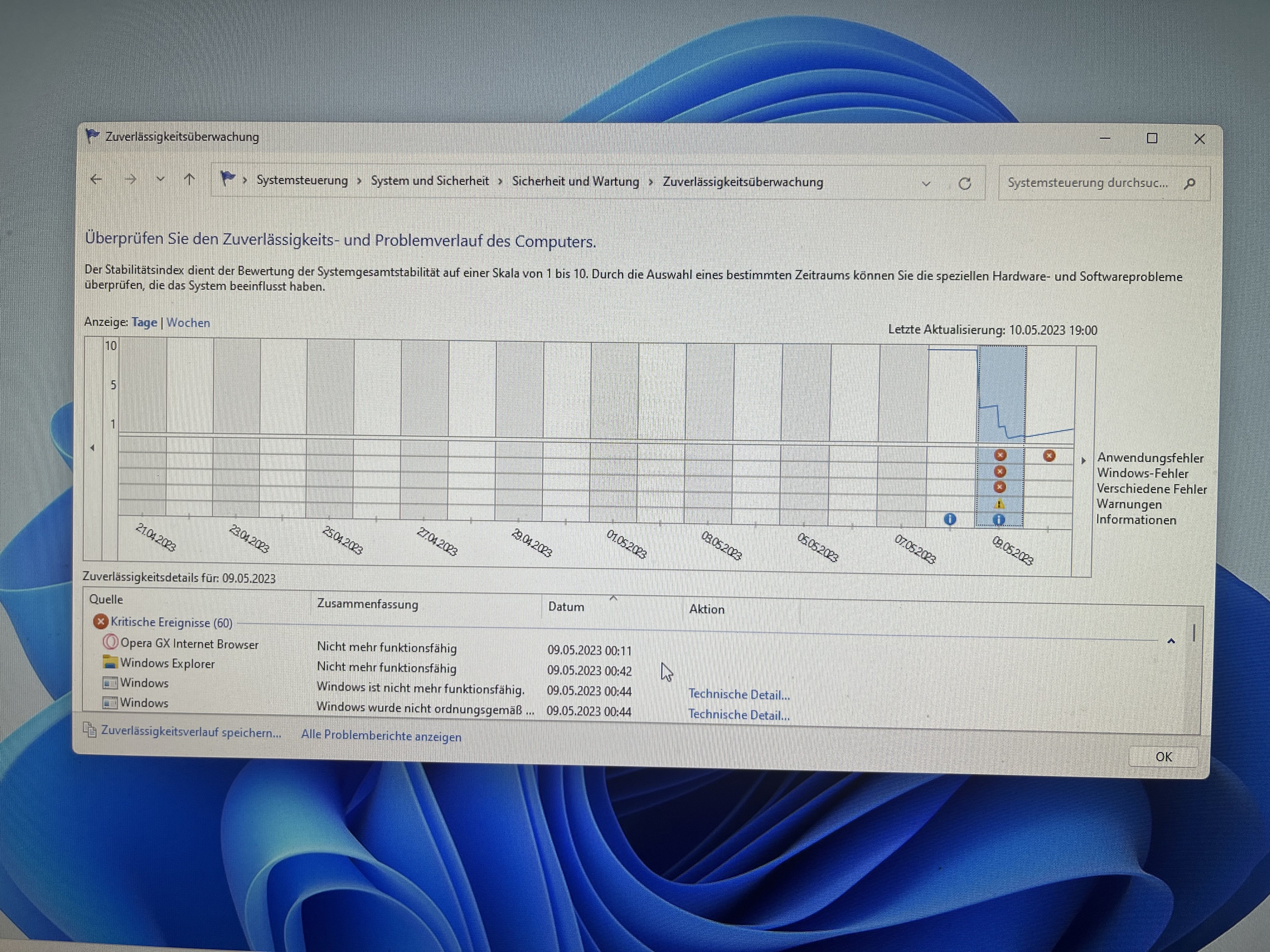

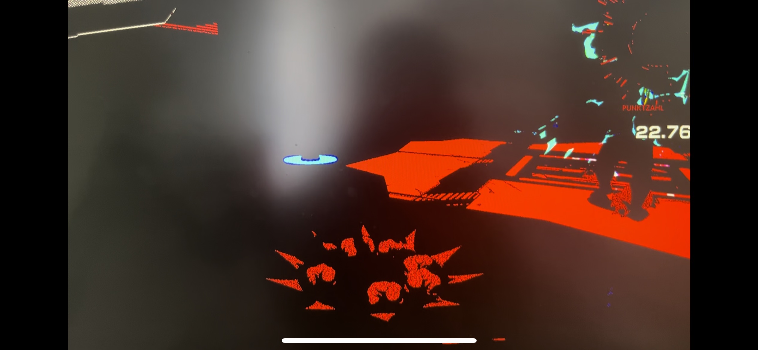

Hallo ich habe ein Problem. Ich wollte ein Spiel spielen und nach etwa 20 Minuten zeigt der Bildschirm Grafikfehler an und der Bildschirm freezed danach startet der pc neu so als wäre nichts gewesen. Dieser Fehler tritt jedesmal auf wenn ich ein Spiel für etwa 10-20 Minuten spiele.
Kann mir jemand helfen.
Danke im Voraus!

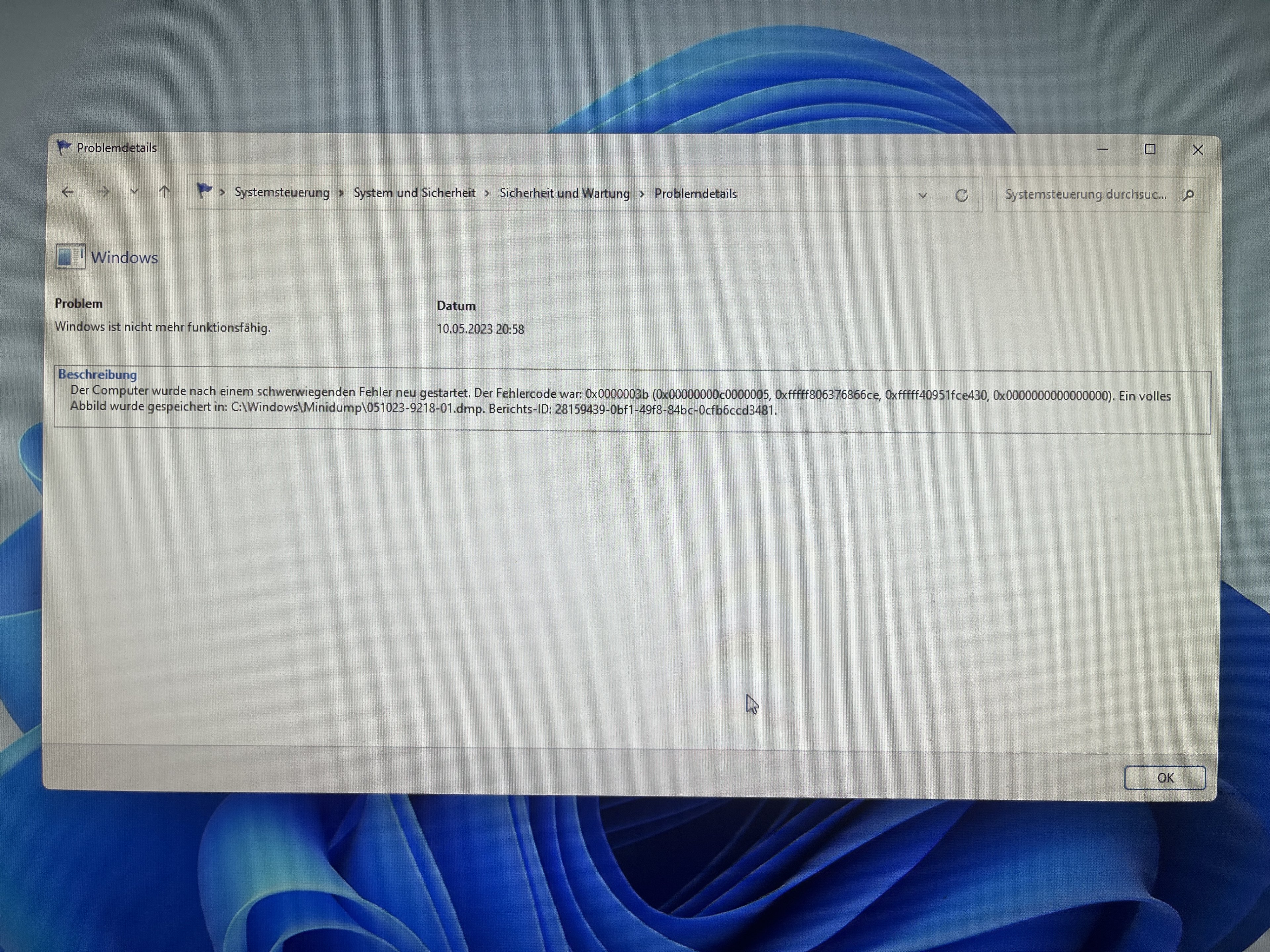

Achso und wenn ich grade in keiner Anwendung bin bekomme ich immer einen Blue Screen immer mit anderen Fehlercodes
Bluescreen = RAM bitte testen mit Memtest86 ( ohne Plus )

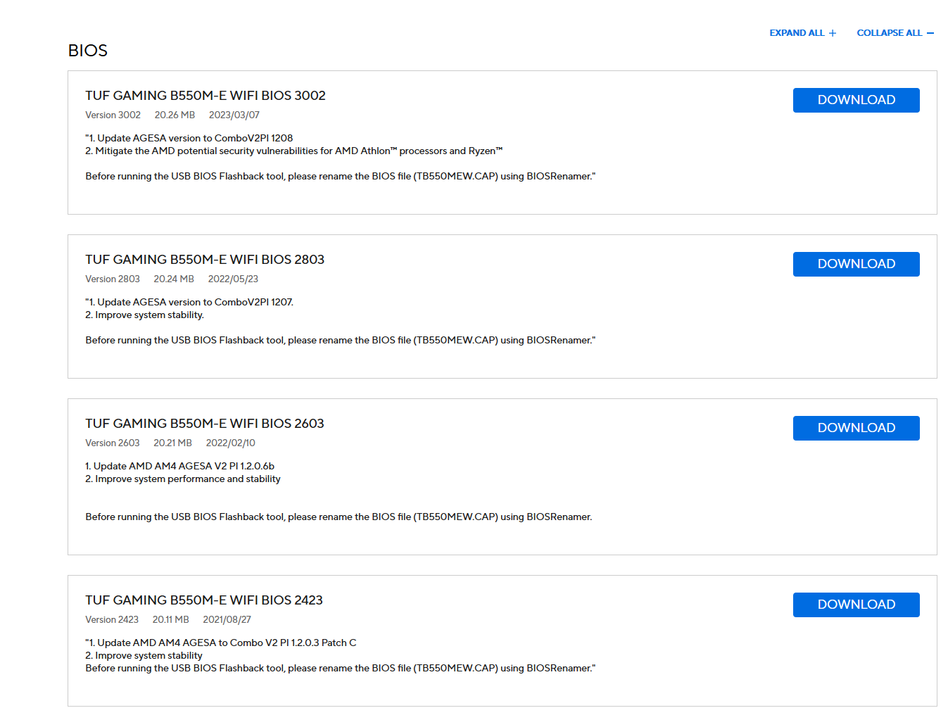

Bios aktuell?
Nein leider nich so viel Ahnung von der Materie deswegen bin ich hier :)
