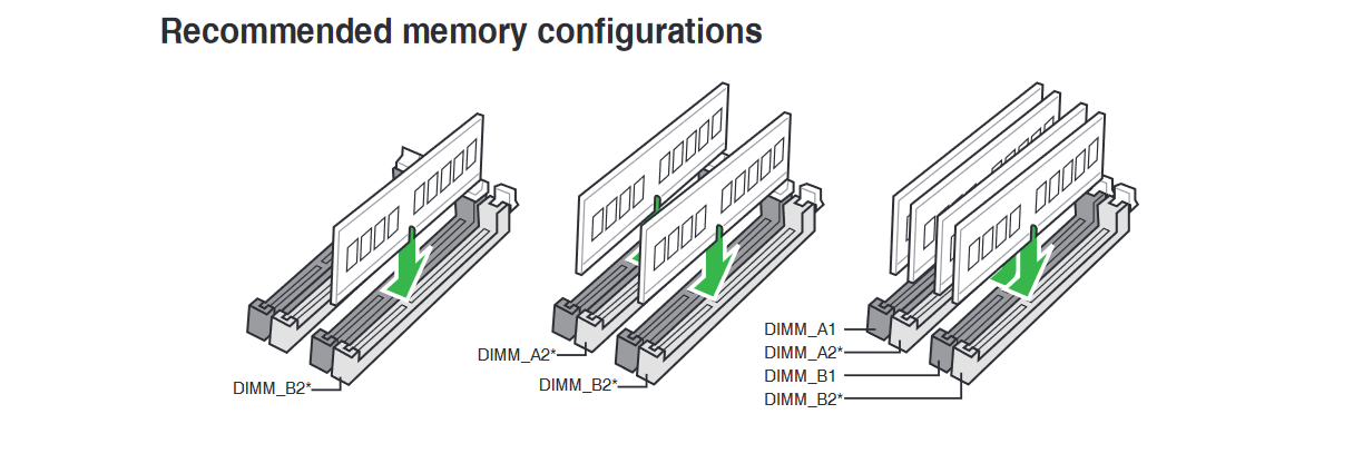

steck den RAm mal in A2 und B2, denn da sollte er auch hin.

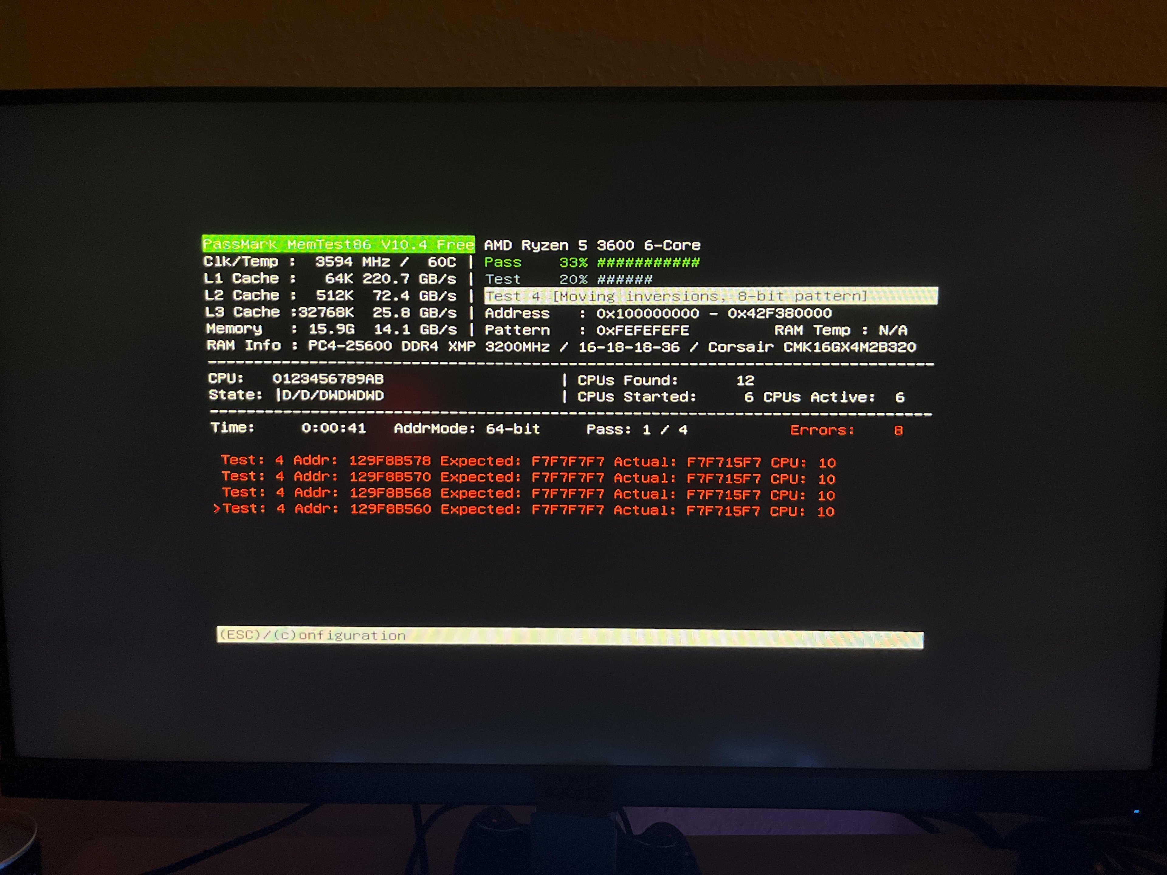

Mach dann nochmal einen Memtest.

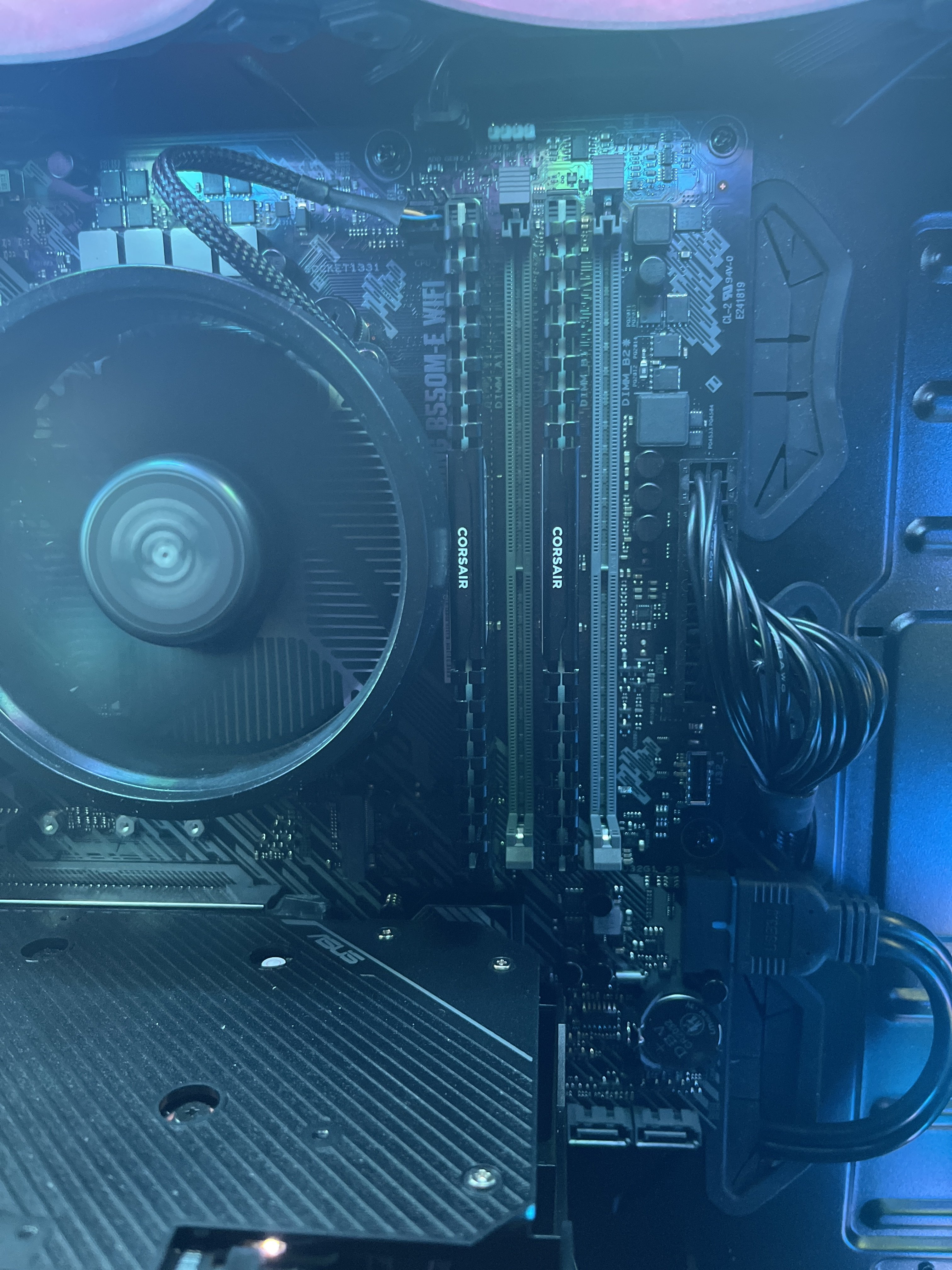

Pc geht an aber ohne das Bild kommt. Habe sie jetzt umgesteckt
RAM mal umstecken und Memtest durchlaufen lassen.

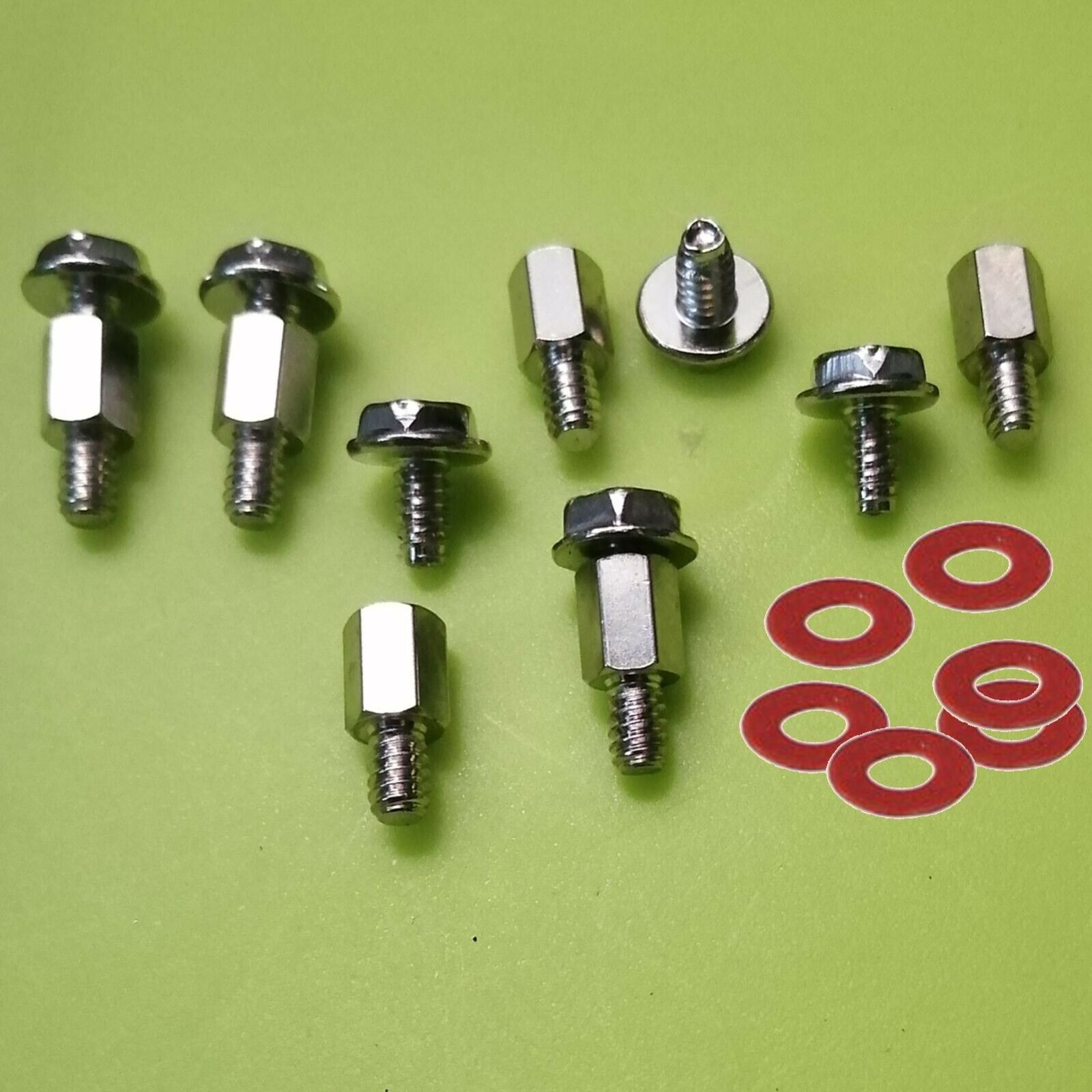

Blöde Frage aber hast du die Abstandshalter benutzt?

Kannst mit einem RAM-Riegel testen! In B2 stecken und testen welcher RAM Riegel Probleme macht.

Ich habe einen probiert der geht ohne das Fehler bei memtest 86 angezeigt werden also ist der eine Riegel kaputt?
Diese gehören unter das Mainboard.
Um den Abstand zwischen der Rückwand und dem Mainboard herzustellen.
Ohne diese, kommt es zu Kurzschlüsse.

deswegen meine Frage nach dem Abstandshalter, wenn es mit einem Riegel keine Probleme gibt und mit dem anderem Riegel schon, dann ist der eine RAM-Riegel defekt.
Reaktionen: Skudrinka
Ich danke für die Hilfe ich spiele schon seit 20 Minuten lol und es geht :) also ist der eine Ramriegel kaputt! Danke an alle die geholfen haben
