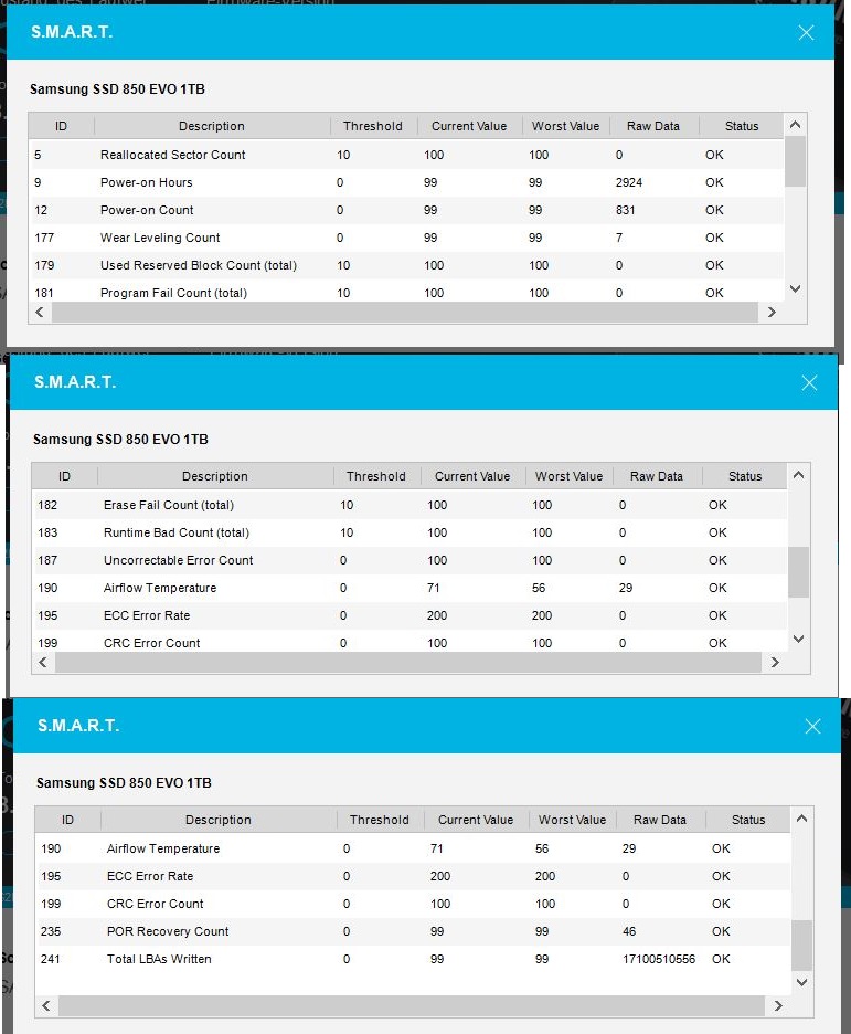

Die Batterie ist nun getauscht. Ich habe auch die Spannung der alten und der neuen Batterie gemessen. Bei der alten ging die Spannung langsam von 2,5 auf 3,03V hoch, bei der neuen lagen sofort 3,24V an. Allerdings hat der Batterietausch auch keine Verbesserung gebracht. Der PC benötigt weiterhin sehr lange zum starten.

Sata-Kabel tauschen. Wird es vermutlich nicht bringen, wenn die Smart Werte in Ordnung sind, wie du sagst. (Vielleicht mal einen Screenshot posten? Auch von den Bioseinstellungen. Notfalls den Weg über Shift+Neustart in Windows nehmen.)

Nein, ich meinte von den Smartwerten. Aber gute Idee, ohne Platte zu booten. Wenn der Post weiter hakt, ist ein Verdächtiger schon mal entlastet.
Die Smartwerte habe ich angehangen. Das ist natürlich doof, der erste Start des PCs hat wieder Minuten gedauert. Dann habe ich den PC heruntergefahren und die SSD abgezogen. Nach ein paar Sekunden Bios Post, ging es automatisch ins Bios. Anschließend SSD wieder angestecket und der Start dauerte auch nur Sekunden. Ich muss das mal morgen testen, wenn über Nacht die Spannung wieder abgefallen ist.
