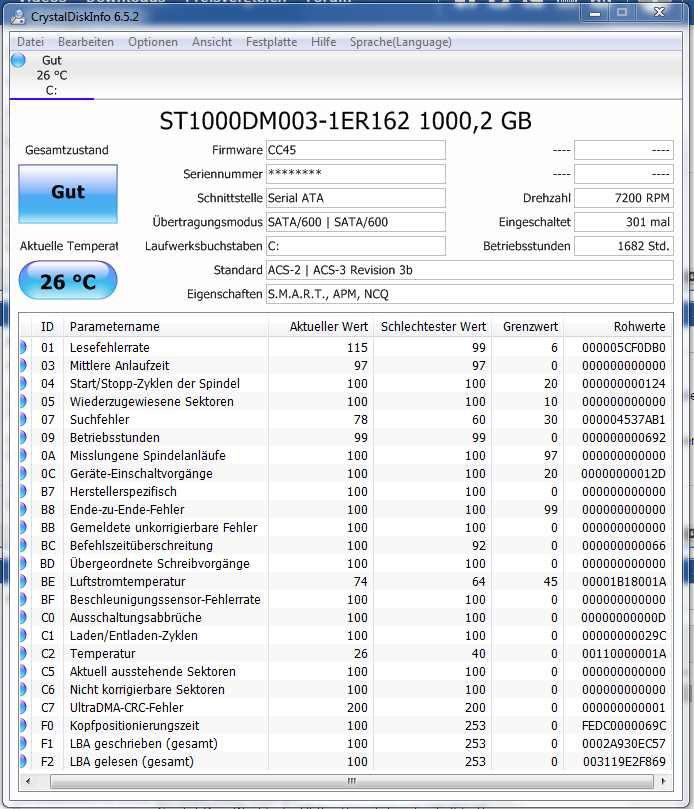

Ich weiß nicht ob das Bild angezeigt wird oder nicht deswegen hab ich es hier nochmal als Text-Version:

Das sieht gut aus, bis auf:
C7 200 200 __0 000000000001 UltraDMA-CRC-Fehler
es gibt oder gab mal Probleme mit dem SATA Datenkabel, wenn die 1 hinten im Rohwerte steigt, prüfe das Kabel auf korrekten Sitz und tauschen es ggf. aus.
BC 100 _92 __0 000000000066 Befehlszeitüberschreitung
Die könnten die Konsequenz davon sein, der Aktuelle Wert legt nahe, dass sie in der Vergangenheit aufgetreten sind und die Ursache aktuell nicht mehr vorhanden ist. Auch hier mal drauf achten ob die 66 am Ende sich ändert.
