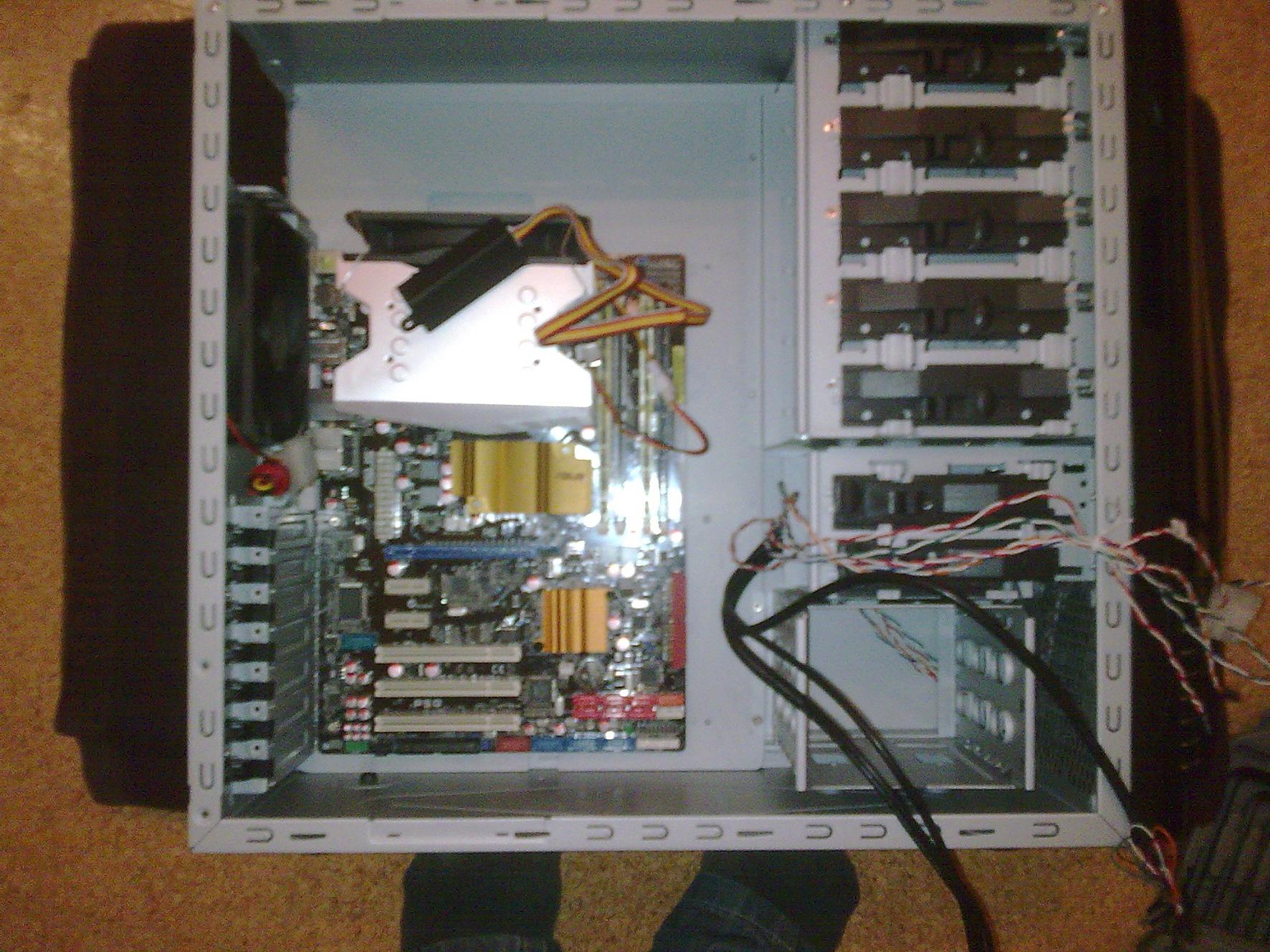

so habe jetzt schon was montiert, wollt nur fragen ob das so richtig ist?
ich kenne den cpu kühler jetz nicht aber ist der so richtig rum? meiner meinung nach saugt das netzteil luft an und in der richtung müsste der cpu kühler auch luft ansaugen. somit wäre das nicht optimal. Der Lüfter müsste dneke zu den Laufwerken zeigen. Kann das aber nicht zu 100% sagen noch jmd ne andere Meinung?
Es läuft zum Teil auch mit nur einem Stecker. Gibt sogar viele Adapter die keinen gespalteten dabei ahben.
Einfach ausprobieren.
Vom Bild ausgehend 90° nach rechts drehen.
So, dass der Lüfter auf der rechten Seite ist. Blasen soll er nach hinten, also durch den Kühler.
Genau, so dass der CPU Lüfter dann Luft von rechts ansaugt, durch die Kühlrippen befördert, und die erwärmte Luft dann durch den hinteren Gehäuselüfter nach draußen transportiert wird.
Jo, Lüfter Richtung Laufwerke, Kühlblock Richtung Gehäuserückseite, wo die Mainboardanschlüsse rauskommen. ;)

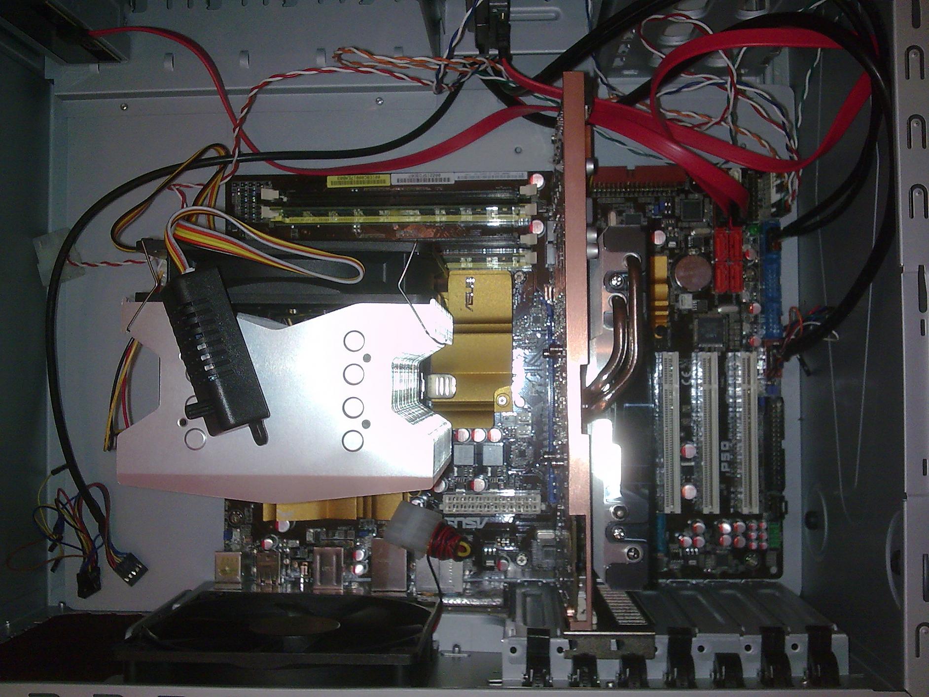

so nun is alles eingebaut außer natürlich das Netzteil und angeschlossen!
Jetzt wollte ich wissen, ob das so passt?
