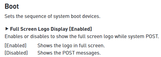

Schalte auch gerne mal die Funktion Full Screen Logo Show oder ähnlich im BIOS aus um eventuell nützliche Hinweise auf dem POST- Screen lesen zu können.

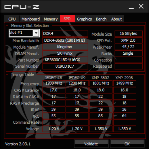

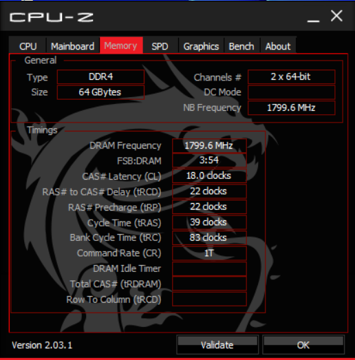

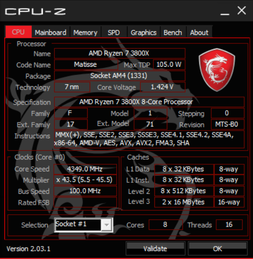

Vollbestückung der RAM -Bänke und geladenes XMP, würde ich sagen. Das macht der IC der CPU nicht mit, beim nächsten Booten nimmt das Board dann fail safe settings. CPU- Z und bitte die RAM-Einstellungen posten (Screenshot).
Reaktionen: Sinatra81
Wenn du das meintest. Ich habe diese RAM Bestückung seit September und es läuft super mit 3600 Mhz. Hatte bisher noch keine Probleme. Davor hatte ich RAM in einer 4er Bestückung mit 2 zweier-Set und das gab die größten Problem (Siehe mein letzter Threat hier im Forum). SIend das die richtigen Screenshots?
Obwohl das 1801 bei den Mhz kommt mir bisschen komsich vor den ich glaube mich zue rinnern das es nur 1800 waren und nicht 1801. weiß aber nicht ob das was damit zu tun hat.

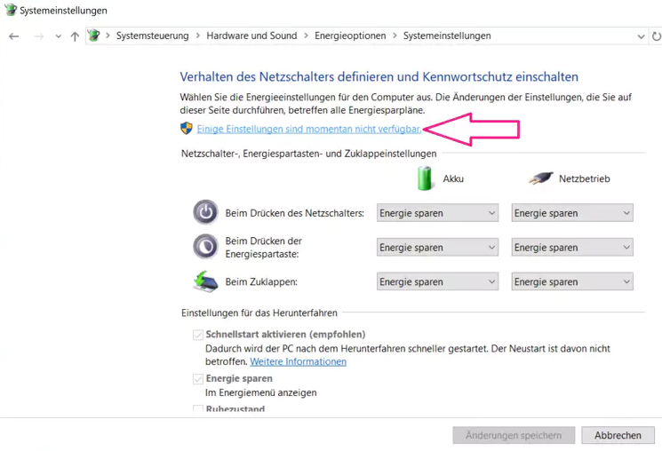

Wenn dein Rechner vorher einwandfrei funktionierte, dann wird es wohl weniger am Schnellstart liegen.
Den Schnellstart kannst du so deaktivieren: https://www.heise.de/tipps-tricks/Windows-10-Schnellstart-deaktivieren-aktivieren-4000088.html
Also hier:
Um das Häkchen für den Schnellstart rausnehmen zu können, wirst du vorher auf den mit dem Pfeil markierten Text klicken müssen "Einige Einstellungen sind momentan nicht verfügbar".
Die Funktion "Full Screen Logo Show" findest du im MSI- BIOS unter dem Reiter "Boot".
https://download.msi.com/archive/mnu_exe/mb/E7C37v1.1.pdf (Seite 54 von 78)
Also hier:
habe ich deaktiviert. Probiere es mal.
[IMG]https://www.computerbase.de/forum/attachments/1706109947518-png.1447023/[/IMG]
Schaue ich mir eben auch schnell an. Müsste das aktuellste BIOS wegen der RTX 4090 drauf haben, da ich es extra dafür instaliert habe.
