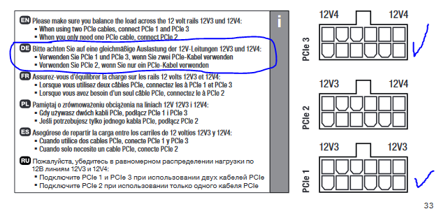

Die RTX 3080 Ti sollte mit zwei separaten Kabel (davon ein Y-Kabel) an PCIe1 und PCIe3
angeschlossen sein (Bild).

Nickel schrieb:
BlueScreenView zeigt da mal nichts interessantes,
ausser den "Ntoskrnl.exe" was hier normal ist wenn das System crasht.
RAM mal überprüfen mit:
"MemTest86 Free 10.5"
Wenn Komplett-PC an den Support wenden.
2x 8PIN von der Grafikkarte per Y Kabel an PCIe 1 und den 3. an PCIe 3 anschließen? Schafft der PCIe 1 Anschluß das auch auch? Das Problem ist auch erst seit einem Monat. Vorher hatte sie nie Probleme.
BiOS Update muss noch gemacht werden haben wir gerade festgestellt. Könnte es daran liegen?
Die Karte hat doch 3 mal 8PIN?
Hier gehst du mit einem Doppelkabel an PCIe1 oder PCIe3
und mit einem Einzelkabel an PCIe1 oder PCIe3.
Sollte die Karte jetzt doch nur 2x8PIN haben und es wird nur ein Doppelkabel (Y-Kabel)
genutzt, muss das an PCIe2, der Anschluss in der Mitte.

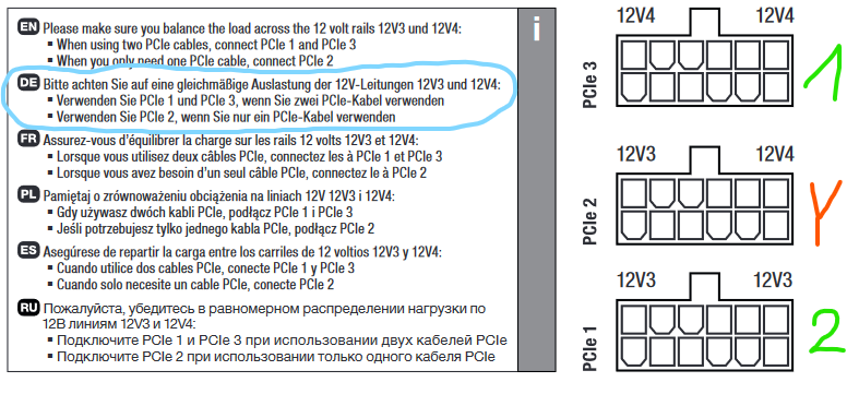

Ach, du meinst wohl ob PCIe1 mit dem Doppelkabel(Y-Kabel)
der dann an der Grafikkarte zwei 8 PIN Versorgt reicht?
Ja, das tut er.
Das andere dann in PCIe3.
