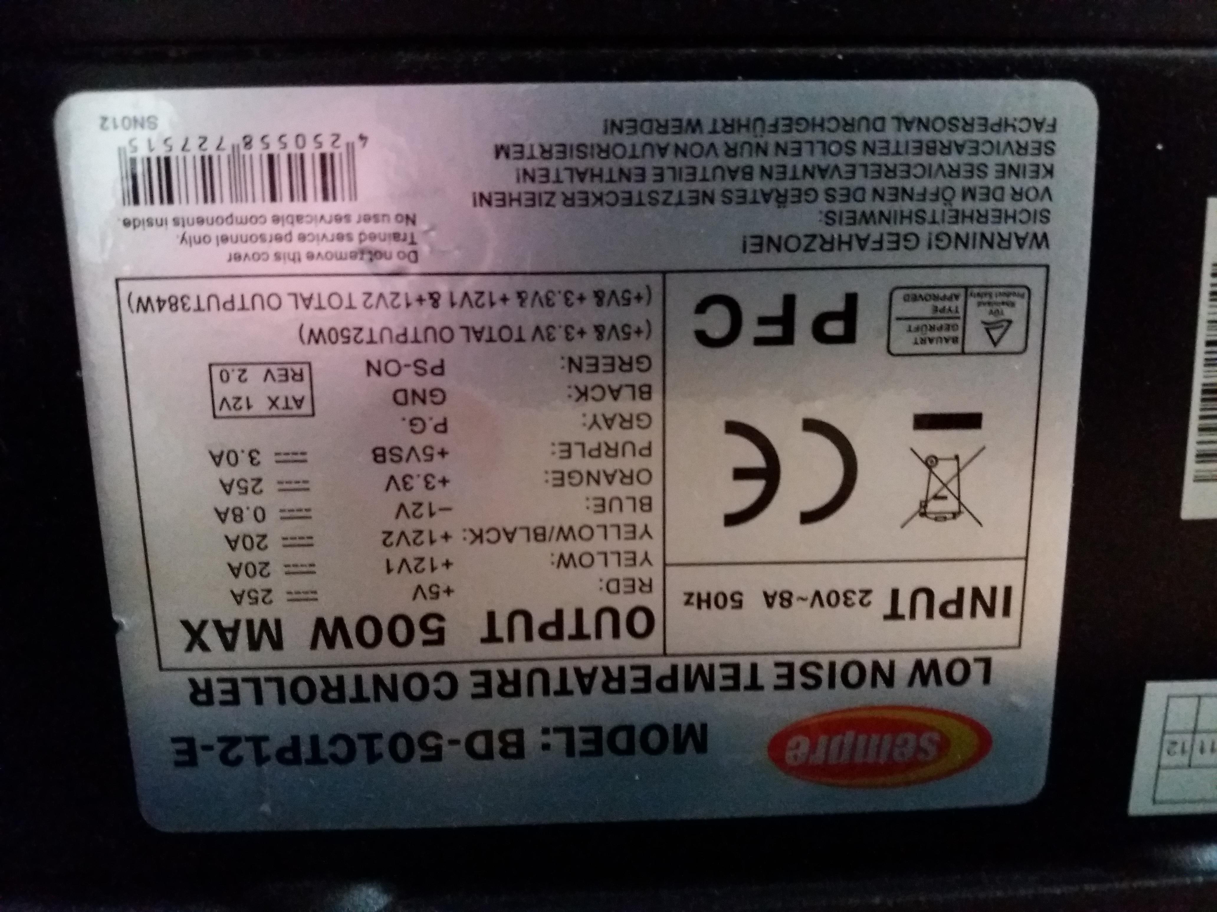

Zum Netzteil:
Die Grafikkarte benötigt nur einen 6pin - Anschluss, mit dem sie auch verbunden ist (ohne irgendwelche Adapter).
Allerdings funktioniert ja alles, der PC braucht nur ewig zum hochfaren. Deshalb sollte das Netzteil ja in Ordnung sein.
nein ist es nicht dein nt ist wird das problem sein da es die power beim booten nicht bringt passiv pfc und es halt nur ein billig nt
teste es mal mit anderem nt aus
Dein Netzteil ist ein ziemlicher Chinaböller und könnte, wie von meinem Vorredner schon angesprochen, der Grund sein, warum der PC nicht richtig hochfährt.
Ich tippe jedoch auf eine Kombination von zu schwachem Netzteil und veraltetem BIOS. Schaue Dir doch bitte auf der MSI-Support Seite für Dein Mainboard die Changelogs zu den aktuellen Updates an und prüfe, ob vielleicht eine Version ein Problem mit neueren Grafikkarten auf PCI-Express 3.0 Basis fixt.

Da ich es als einzige Möglichkeit gesehen habe, das Problem zu lösen, ohne ein neues Netzteil zu kaufen, habe ich jetzt mein BIOS aktualisiert. Das war denkbar einfach und hat ohne Probleme funktioniert (mit USB-Stick und Flash-Funktion im BIOS-Menü).
Und das Ergebnis ist sehr positiv. Der PC fährt so schnell hoch wie noch nie und alles funktioniert einwandfrei. Das Netzteil ist wohl doch nicht gaaanz so kacke (ja ich weiß, dass es trotzdem nicht gerade gut ist :D ).

schön dann viel Spas mit deinem Sprengsatz im PC hoffe es knallt bald gut
hier par komments aus amazon:
Dieses Netzteil war keine 3 Wochen im Betrieb bis es sich mit Blitz und Donner verabschiedet hat.
Also von mir keine kauf Empfehlung.
Der optische Eindruck:
- Die schrauben sind krumm eingedreht
- Die Beschriftung enthält nicht nur Rechtschreibfehler, sondern auch seltsame Zeichen (Beim Wort Gerät sind die zwei Punkte nicht auf dem a sondern auf dem r)
- "sicherheitshinweis: keine Servicerelevanten Bauteile enthalten!" ??????
Netzteil kam rechtzeitig an und sauber Verpackt wie von Amazon bekannt.
Netzteil eingebaut, Netzkabel rein. Schalter Ein und bumm Sicherung gefallen.
Alles dunkel, Schalter aus, Sicherung wieder rein, 2ter test wieder Sicherung draußen.
Kurzschluß im Netzteil. Teil zurückgeschickt.
Ein derart günstiges Netzteil, mit dem man so viel Energie sparen kann, habe ich in den letzen 10 Jahren nicht verbaut.
Einzig der Ozon erzeugende Lichtbogen beim erstmaligen Einschalten (der wahrscheinlich auch erklärt, weswegen dieses Netzteil durch Defekt seit der ersten Sekunde glänzt) stört dieses "ökologische" Bild.
Die Rückgabe erfolgt gerade. Ich kann nur hoffen, dass es zu keinen weiteren Schäden meiner PC Komponenten durch Überspannung gekommen ist. Weiter ist mir negativ aufgefallen, dass es nur einen 4-Pin EPS12V Anschluss gibt.
Die Lieferzeit war hingegen absolut vorbildlich und hat meine bisherigen Erfahrungen deutlich übertroffen: Dienstag Nacht bestellt, Donnerstag morgen geliefert. Das Produkt war trotzdem nicht günstig, sondern billig.
