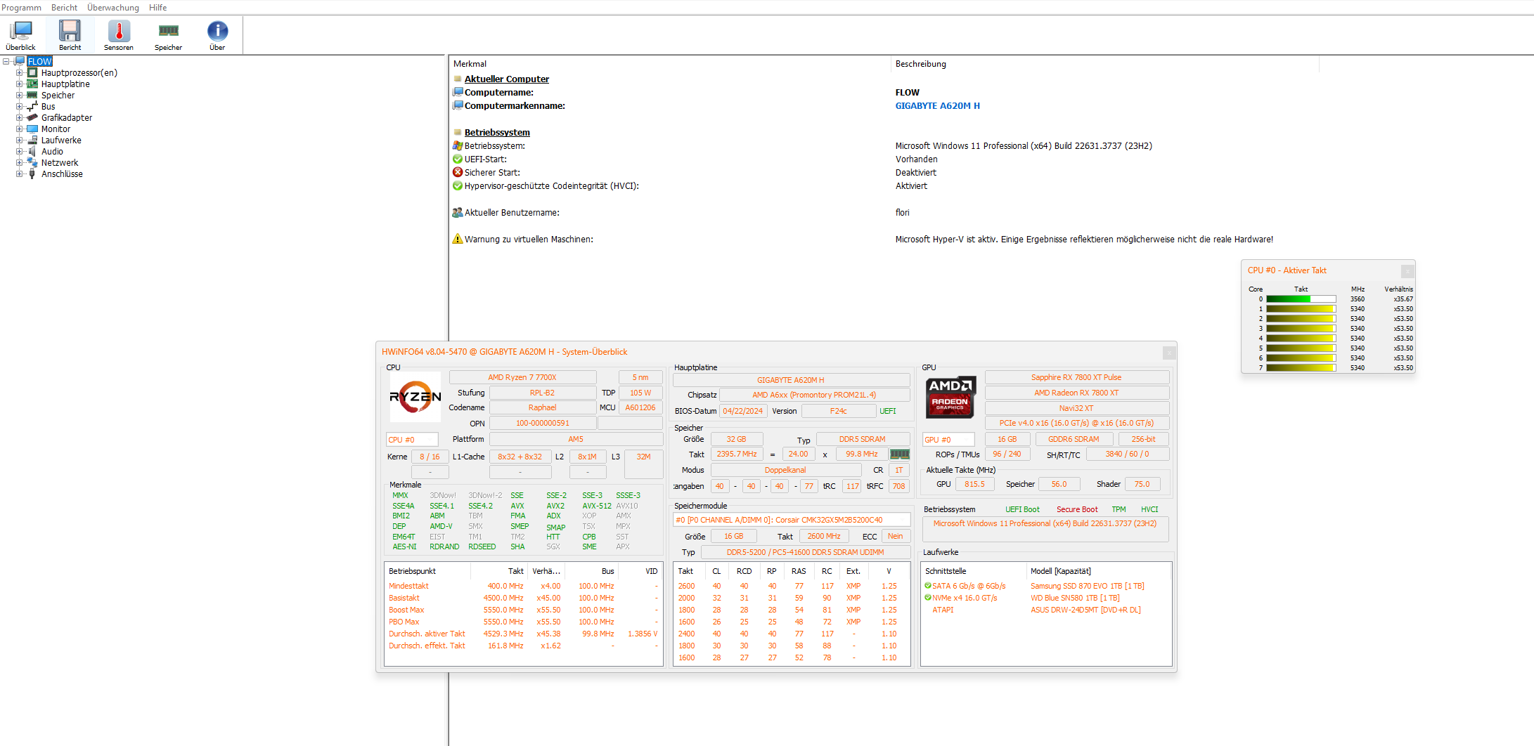

Vielleicht einen HWInfo-Screenshot posten um genaueres zu erfahren (Temps, Spannungen, etc.). Die Spannungsversorgung des Boards könnte für eine 8-Kern-CPU schon grenzwertig sein.

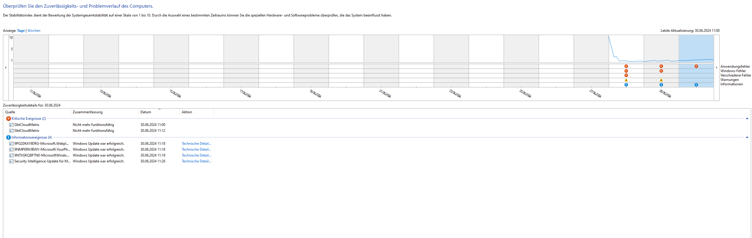

Zeig mal bitte den Zuverlässigkeitsverlauf. @Flooowh
Anbei habe ich 2 Screenshoots.
Diese sind auf dem neuesten Stand.

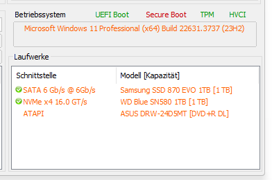

Anbei die HWInfo, ist das die richtige Info ? ^^

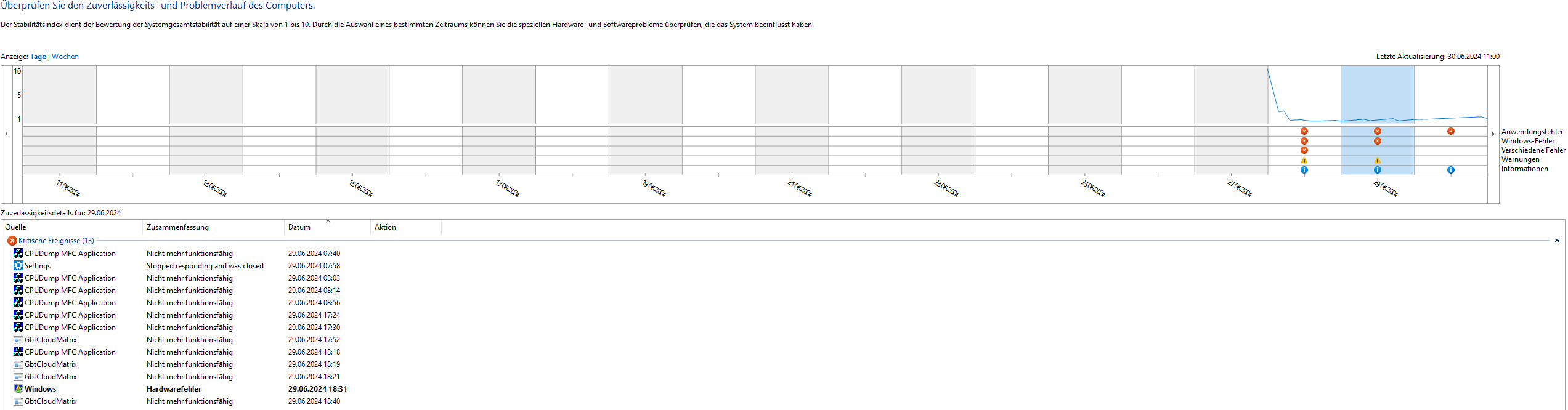

Du hast da noch ein DVD-Laufwerk, was passiert, wenn du das abklemmst und den PC neu startest?
Reaktionen: BFF

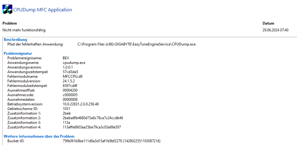

Dieses CPUDump MFC.
Hast Du dieses Easytune installiert?
Und klick mal den ersten Tag mit diesen Fehlern und dann einzeln die Details bitte.
Hmmm. Gbtcloudmatrix ist das Gigabyte Controlcenter.
Habe es jetzt mal abgeklemmt.

Dieses CPUDump MFC.
Easytune ist nicht installiert.

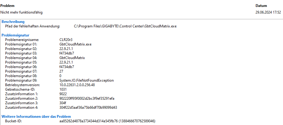

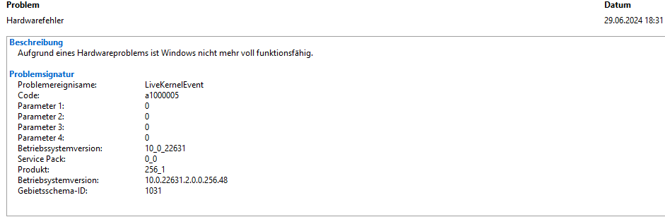

Anbei die Fehlerberichte.
Dann wurde das mit installiert vom Control Center. Weil steht ja im Bild das es da ist.
Kannst du das extra Gigabyte Krems mal deinstallieren?

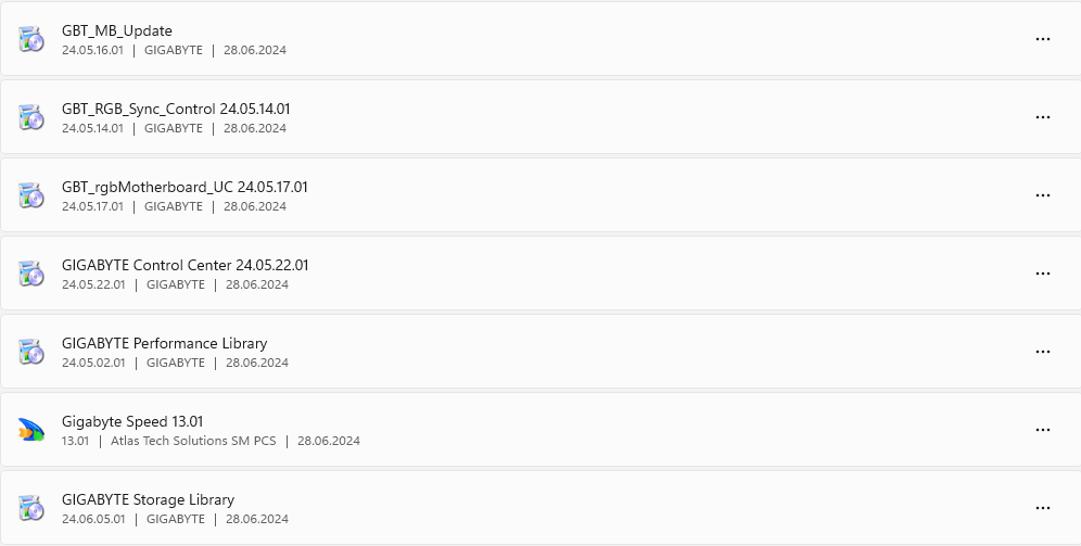

@BFF Du meinst einmal das hier alles deinstallieren ?

Deine Probleme fangen scheinbar am 28.6. an, das Installationsdatum der Gigabyte Software ist der 28.6..
Ich persönlich würde vorerst alles was geht davon deinstallieren.
Hast Du das selbst installiert oder kam das per Windowsupdate?
Reaktionen: Restart001
Oder, wenns nicht zu viel Arbeit macht, Windows nochmal neu installieren, und alles, was Gigabyte Treiber Updates betrifft, mal weglassen.
Reaktionen: Restart001 und BFF
Die waren von Windows selbst installiert.
Nach der deinstallieren der Gigabyte Software startet er nun nicht mehr.
Nicht mal mehr das BIOS startet.
