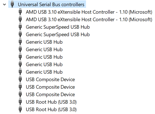

Ähnlich auf 4090 gewechselt... hatte dann auch Aussetzer,
...im Geräte Manager waren (in meinem Fall) die originalen Asmedia Root Treiber inaktiv.
Jetzt keine Probleme mehr.... (Bild)

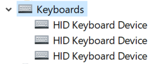

Wow, auch nach dem Wechsel auf eine 4090, klingt ja wirklich genauso wie bei mir... was genau hast du da im Geräte Manager geändert?? :D
Bei mir sieht das so aus:
Und so:
