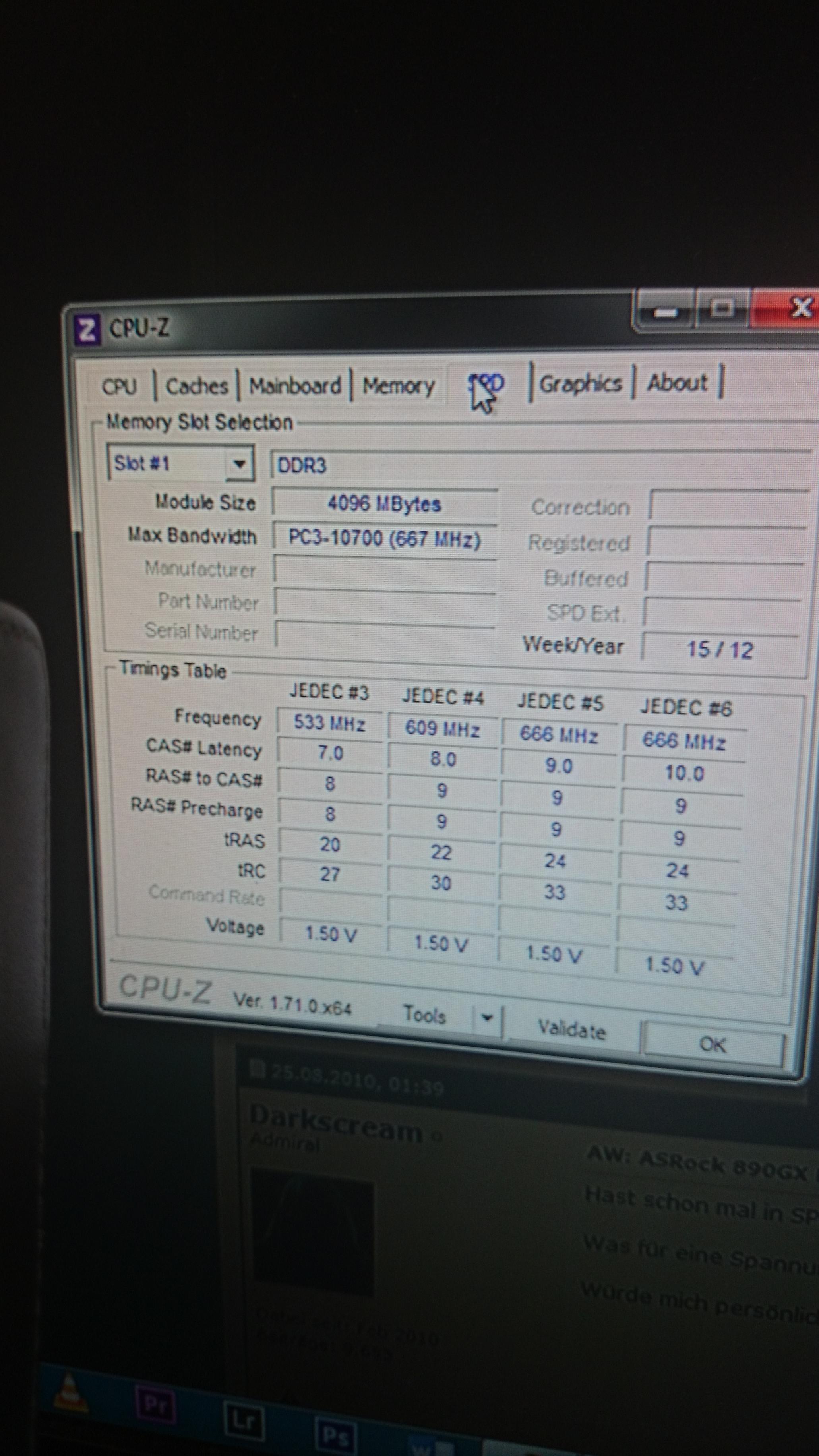

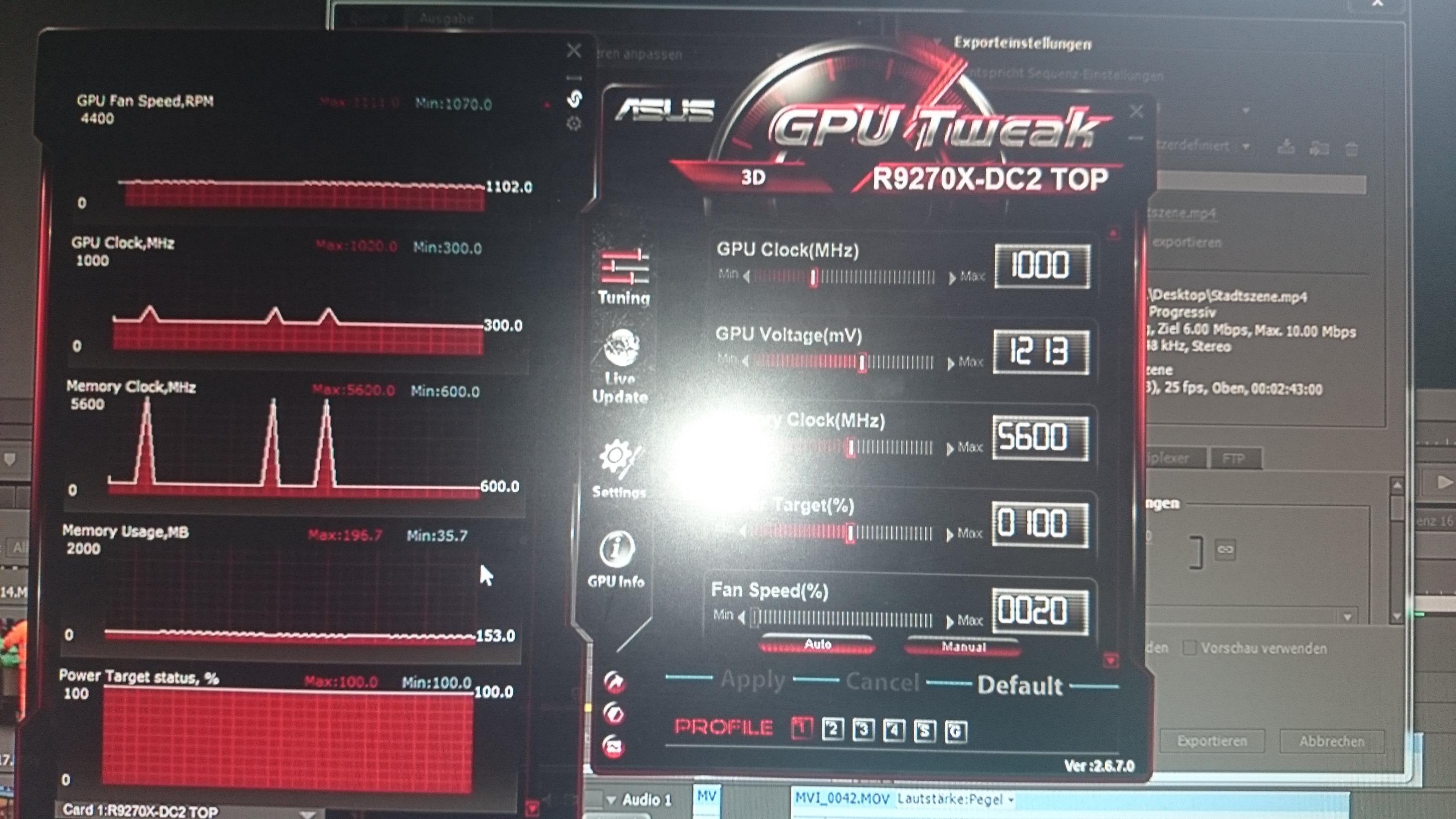

2014-10-19 13.08.27.jpg2014-10-20 10.45.04.jpgHallo,
hatte eben einen erneuten Absturz. Wieder während ich bei Premiere was ausspielen lies. Heißt also, eig. wenig Grafikauslastung, wohl eher vom RAM/Arbeitsspeicher. Prime95 habe ich mir heruntergeladen, jetzt muss ich MemTest86 machen. Wie? Alles andere habe ich gemacht. Also könnte es jetzt am RAM liegen oder am fehlenden Lüfter?
Habe hier mal ein Screenshit vom letzten Freeze gemacht, dazu RAM Werte.
