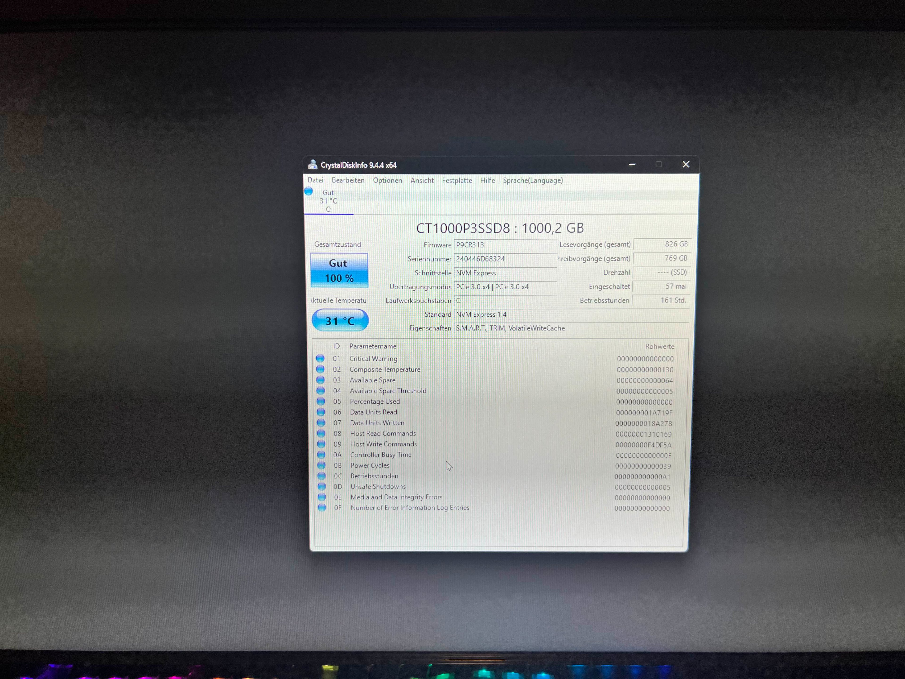

habe jetzt mal die SSD und HDD abgezogen, hat aber keinerlei Effekt auf die Boot Geschwindigkeit
Pc hat leider nen weiteren black bzw. grey screen bekommen, der während ich hier gerade schreibe wieder verschwunden ist. ist auf dem bild von crystaldisk sogar noch zu erkennen XD
Zorro234 schrieb:
HDD / SSD: 1TB Crucial P3 SSD M.2 2280 PCIe 3.0 x4 3D-NAND QLC (CT1000P3SSD8) (Windows Install)
  • 1 TB Fanxiang Sata SSD
  • 2 TB Toshiba HDD (genauer Name unbekannt, da sehr alt (min 7 Jahre)
Da sieht man die 1TB Fanxiang und die 2TB Toshiba nicht? Hast du die ausgebaut?
