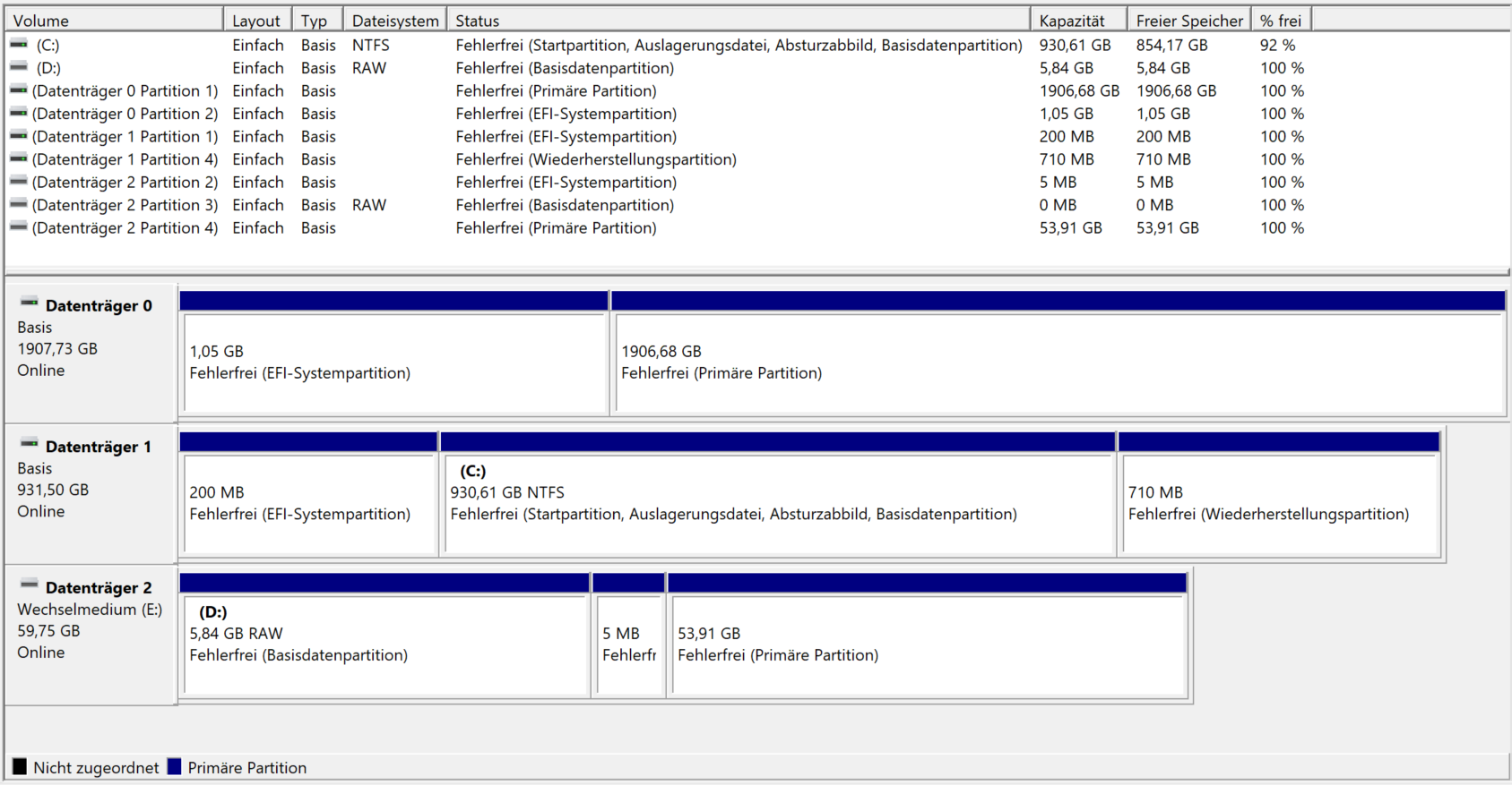

Bild von der Datenträgerverwaltung bitte, und mal prüfen, ob jeder Datenträger GPT + eine ESP hat. Es kann vorkommen, wenn Du nicht aufgepaßt hast, daß in der ESP der Windows SSD der Eintrag des Linux-Systems landete. Dazu mußt Du die ESP mounten, und mal in den Eintrag reinschauen.

Beide SSDs haben GPT und jeweils eine Partition mit "boot, eps"
