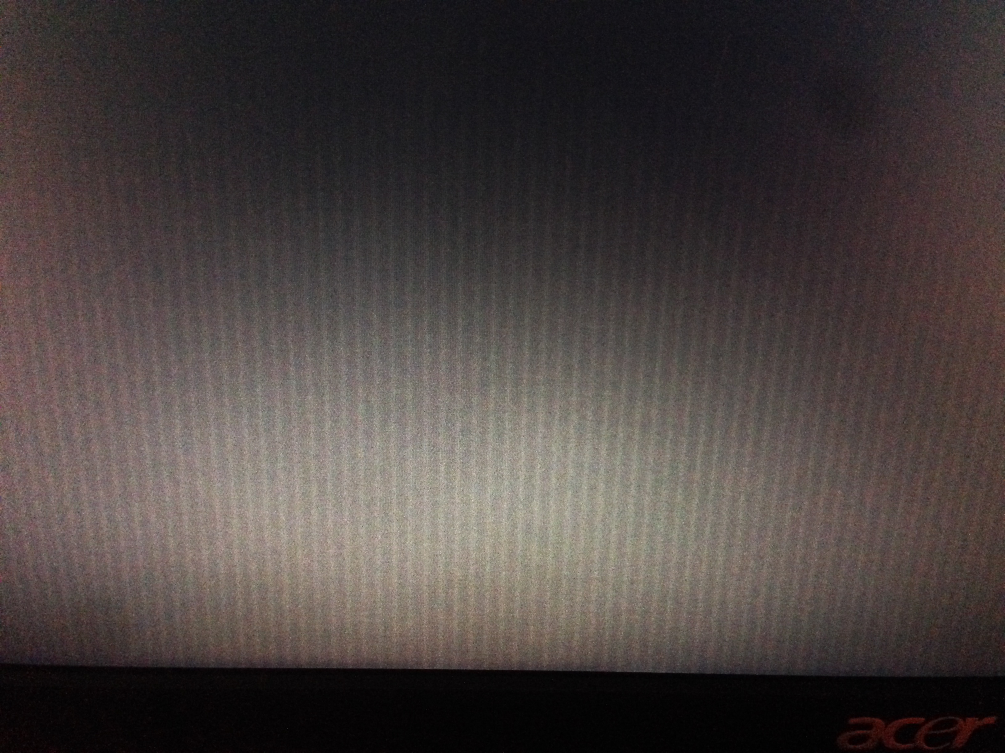

Alles war gut und mein Pc lief ohne Probleme. Nach einem Spielupdate (wo der Entwickler die Grafikengine wechselte) fingen Abstürtze mit grauem Screen und schwarzen Lininen an. Von diesen passierten 2 Stück. (auch bei anderen spielen)

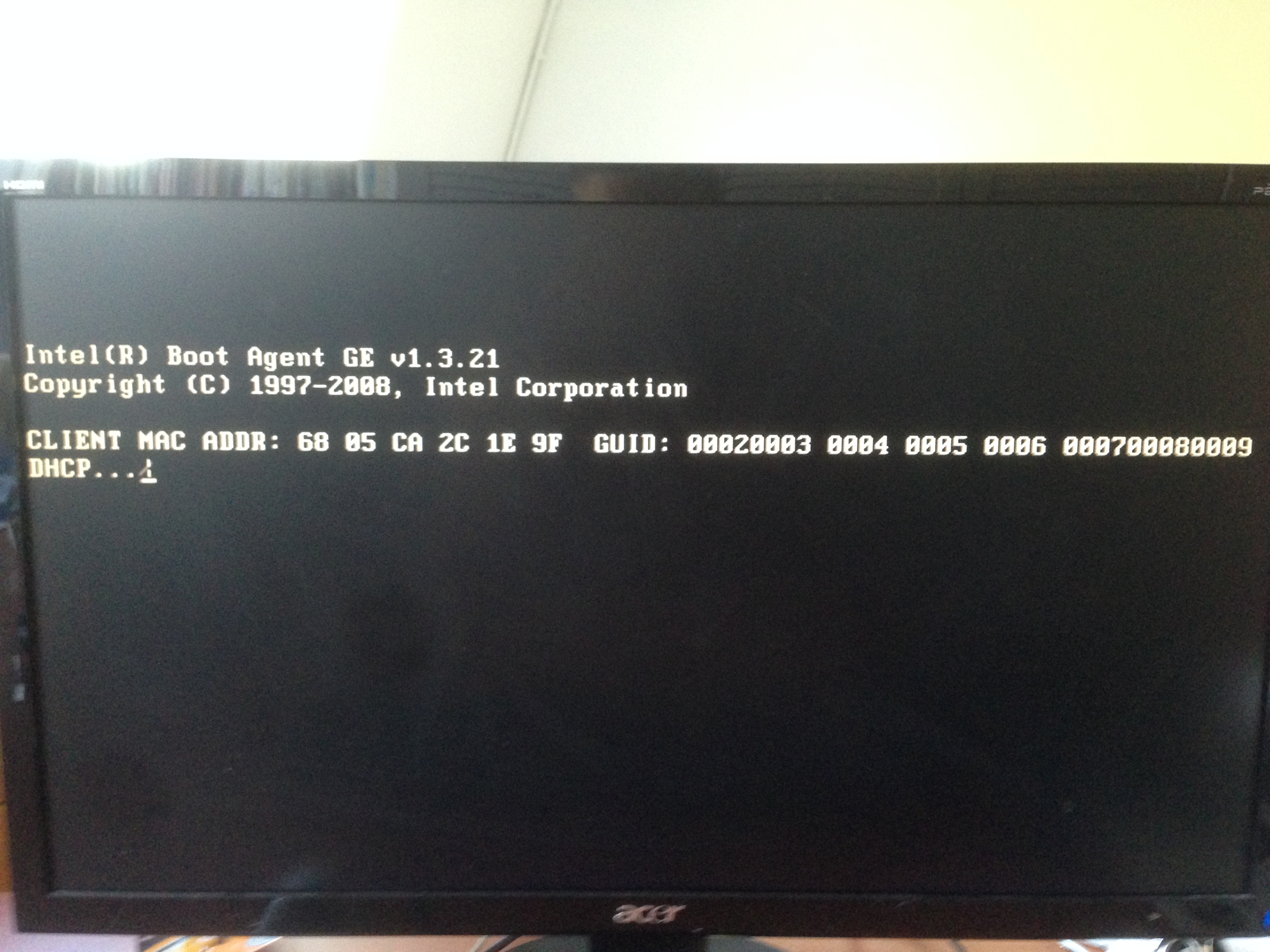

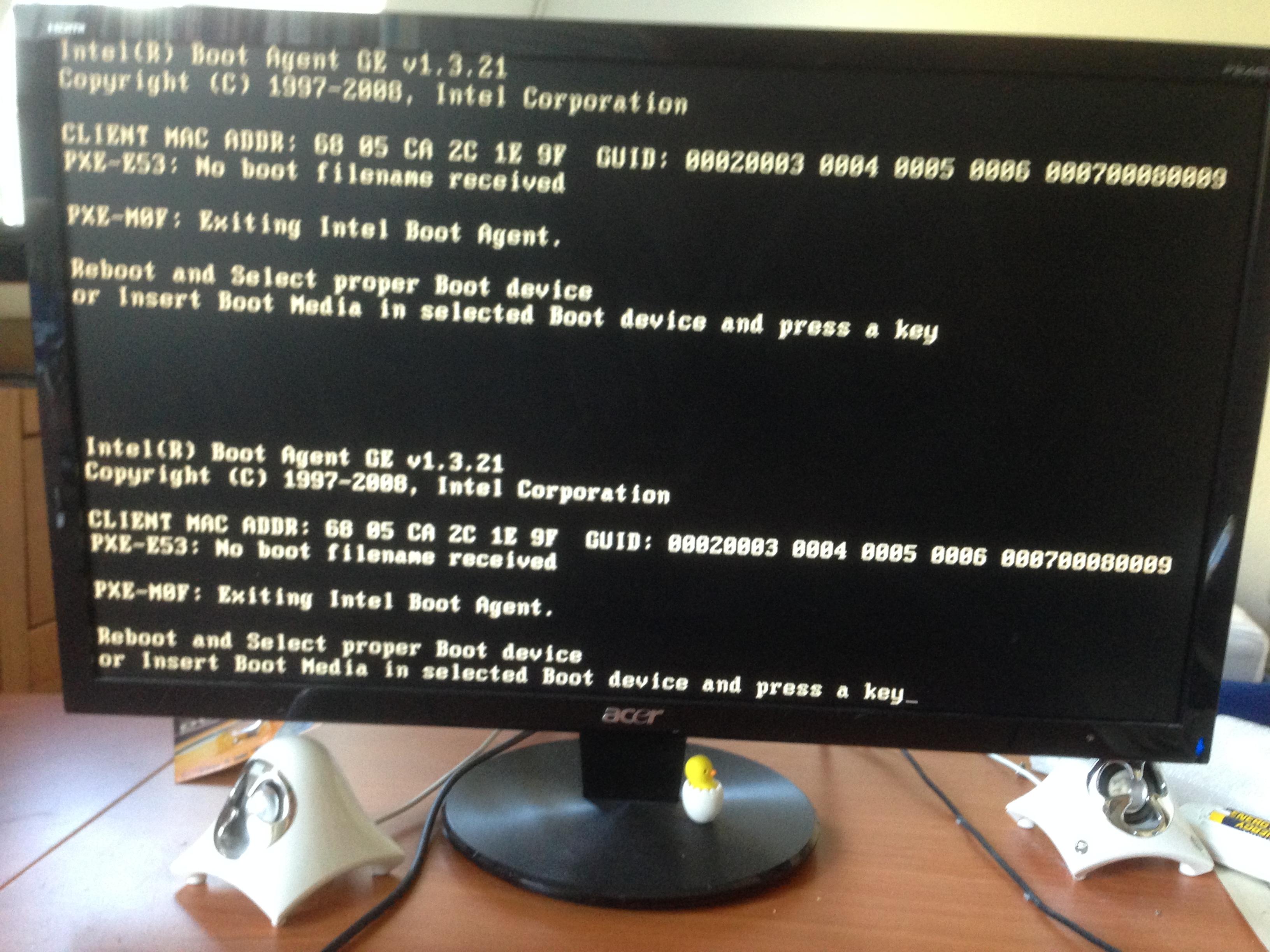

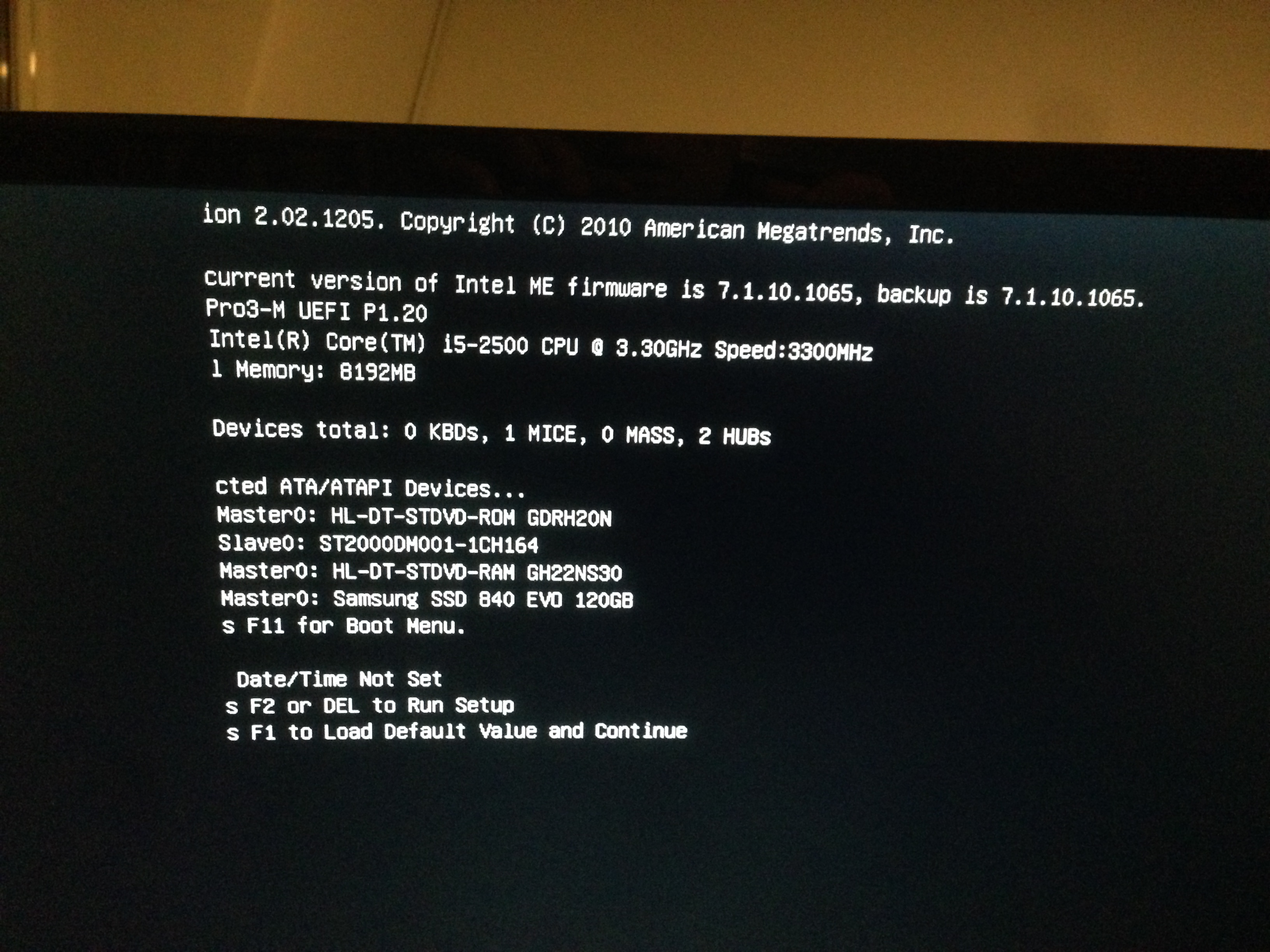

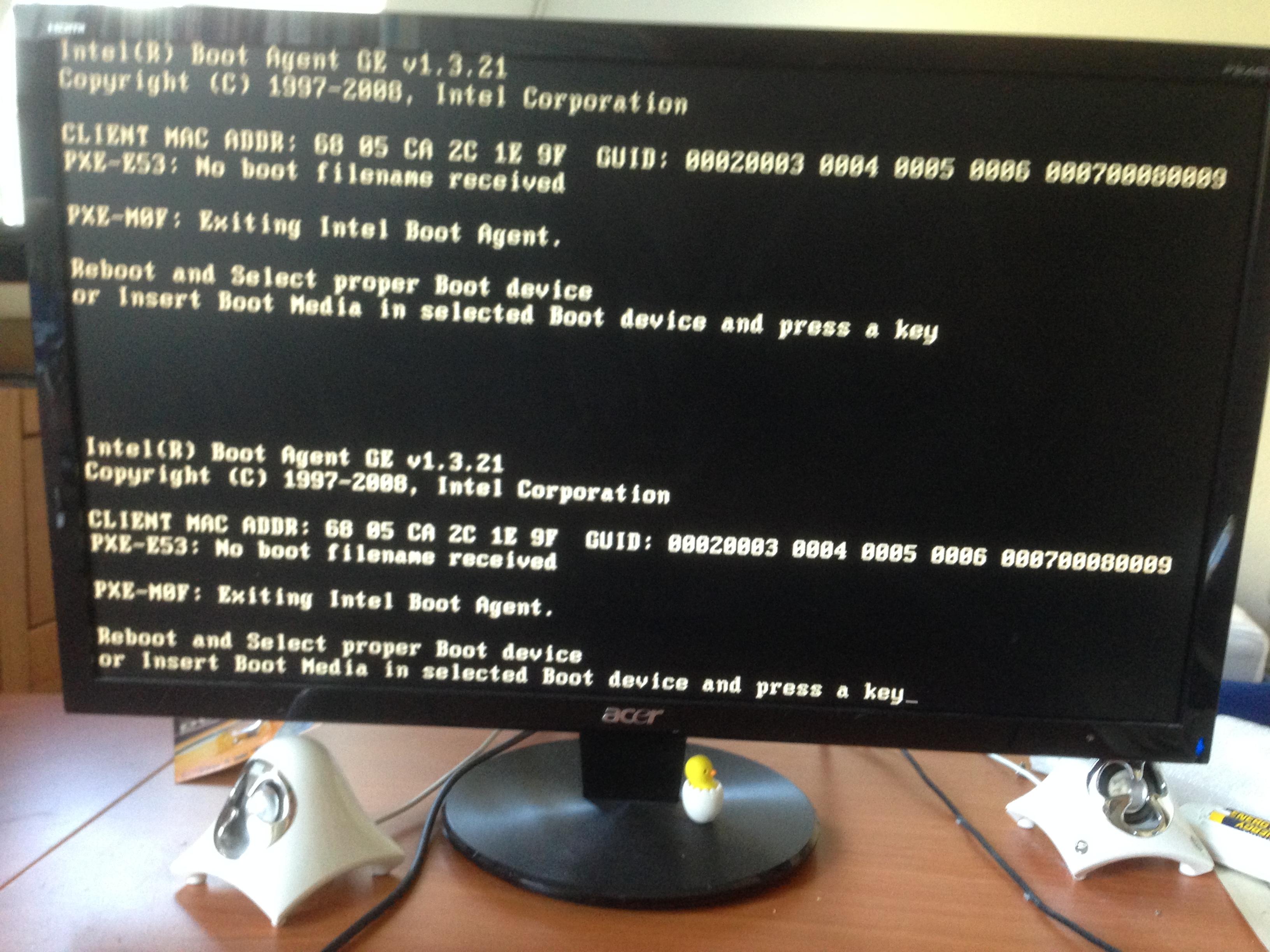

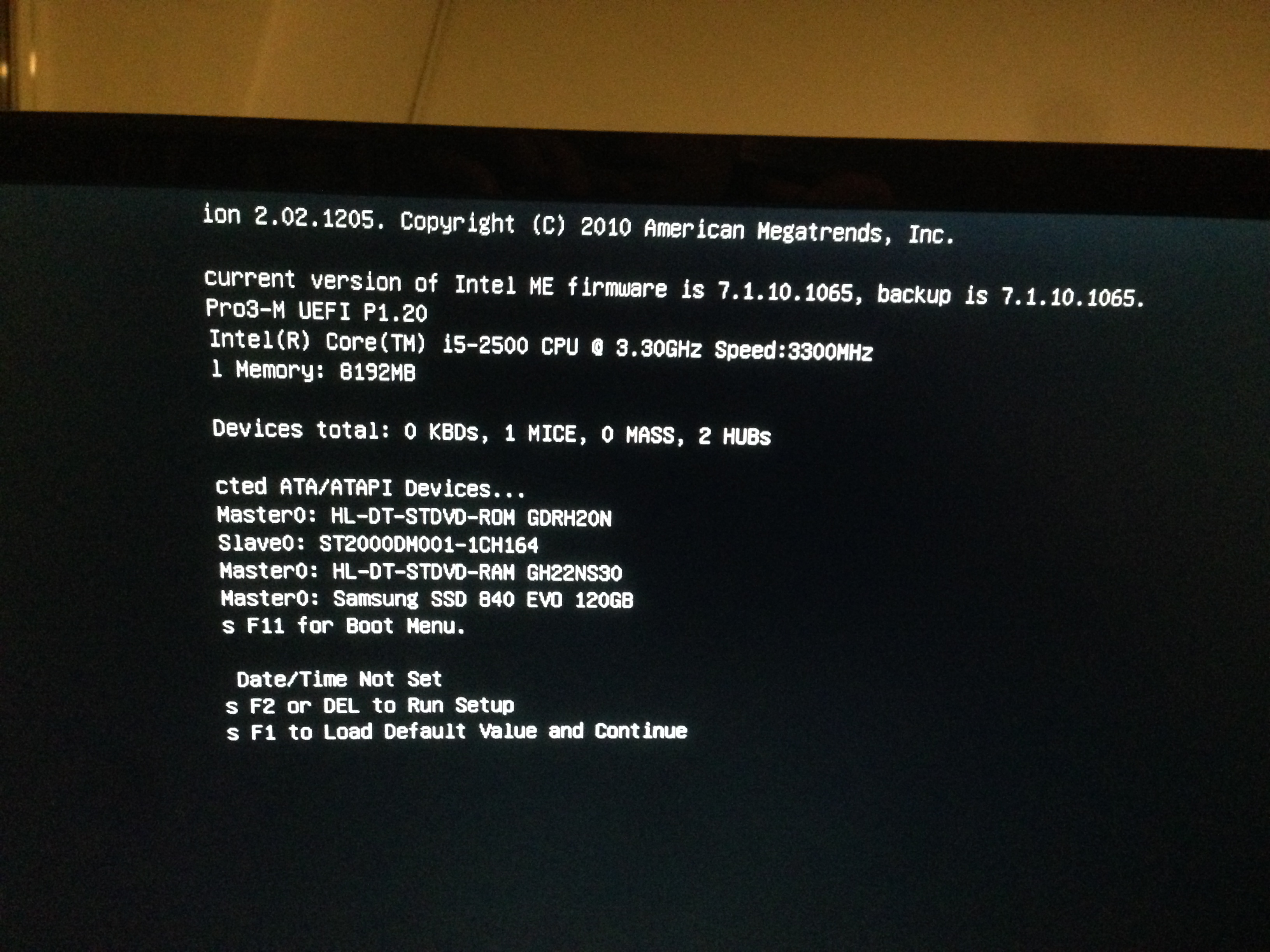

Überaschend oft war die onboard Batterie tot und musste gewechselt werden da mein Pc mit der GPU nicht booten wollte wenn selbige leer ist. Nun nach 4-5 Batterien nach ca. 2 Wochen hab ich keine mehr und auch keinen bock weitere zu verrauchen da die nicht grade günstig sind! wenn die Batterie leer war kam beim booten mit der Onboard diese meldung

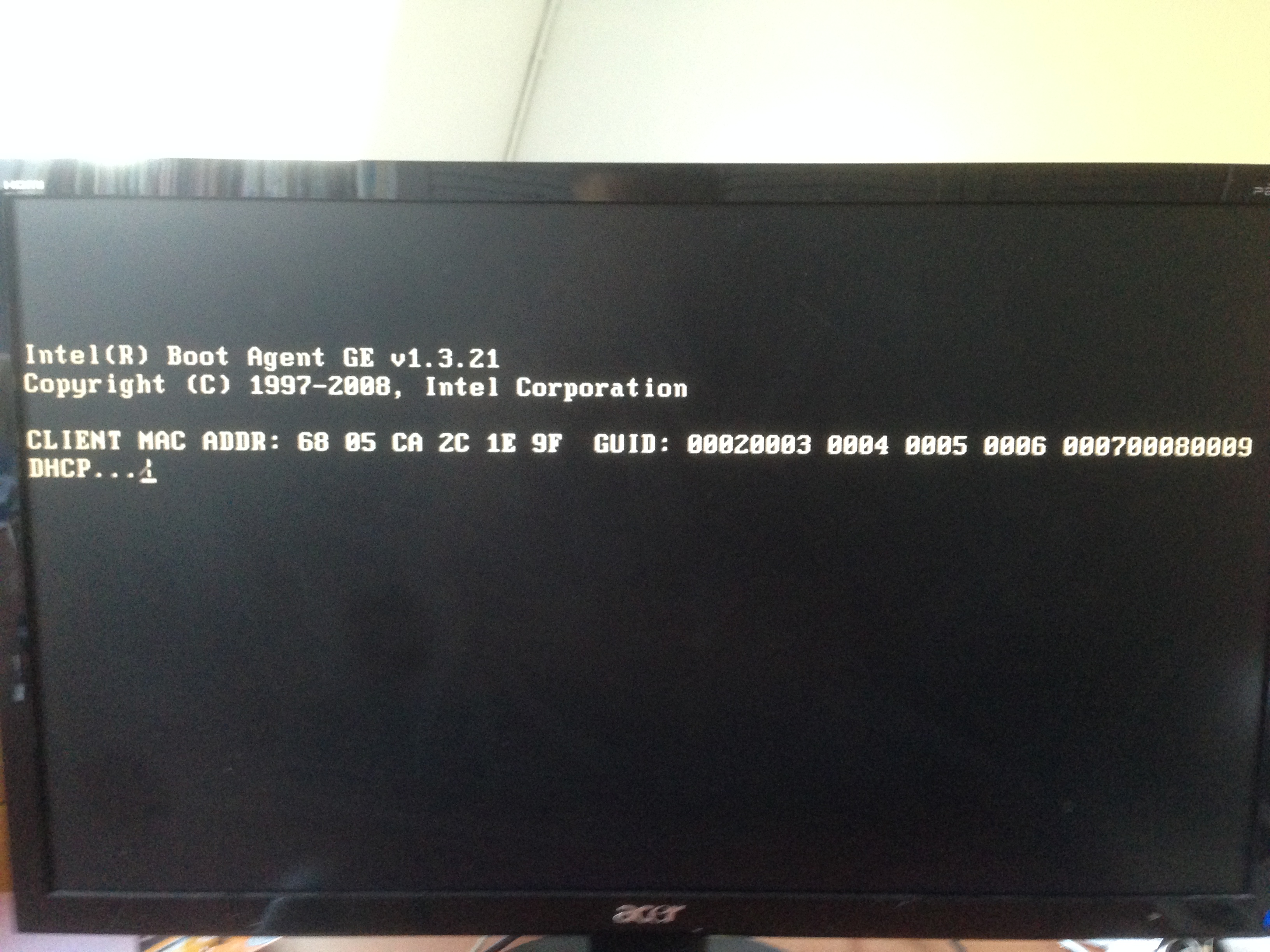

einmal nach dem booten kam dieses diagnose tool mit folgenden dingen

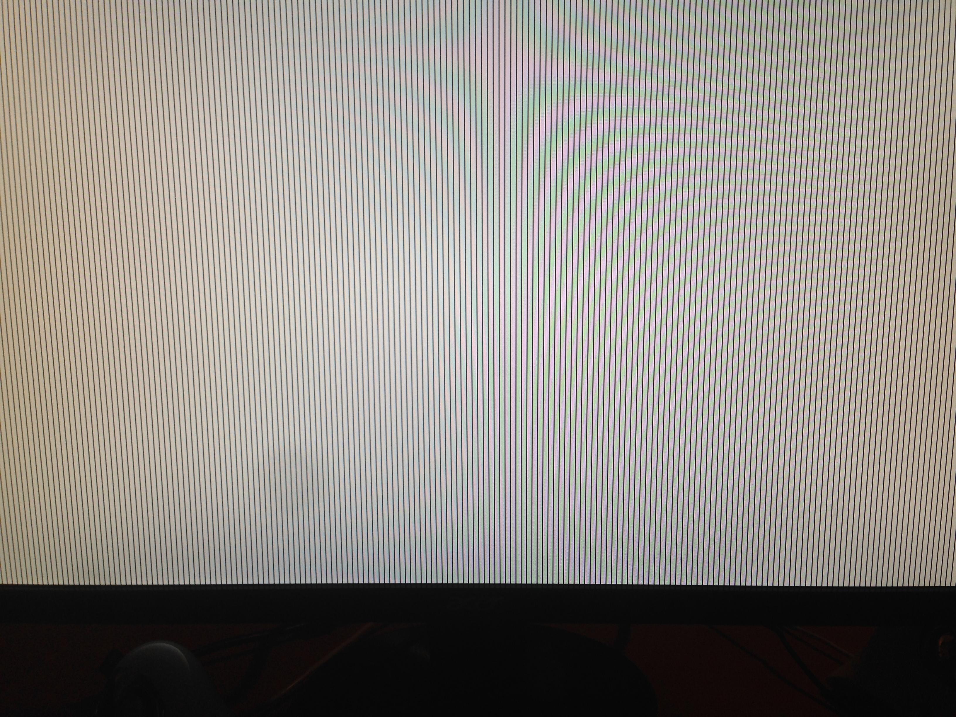

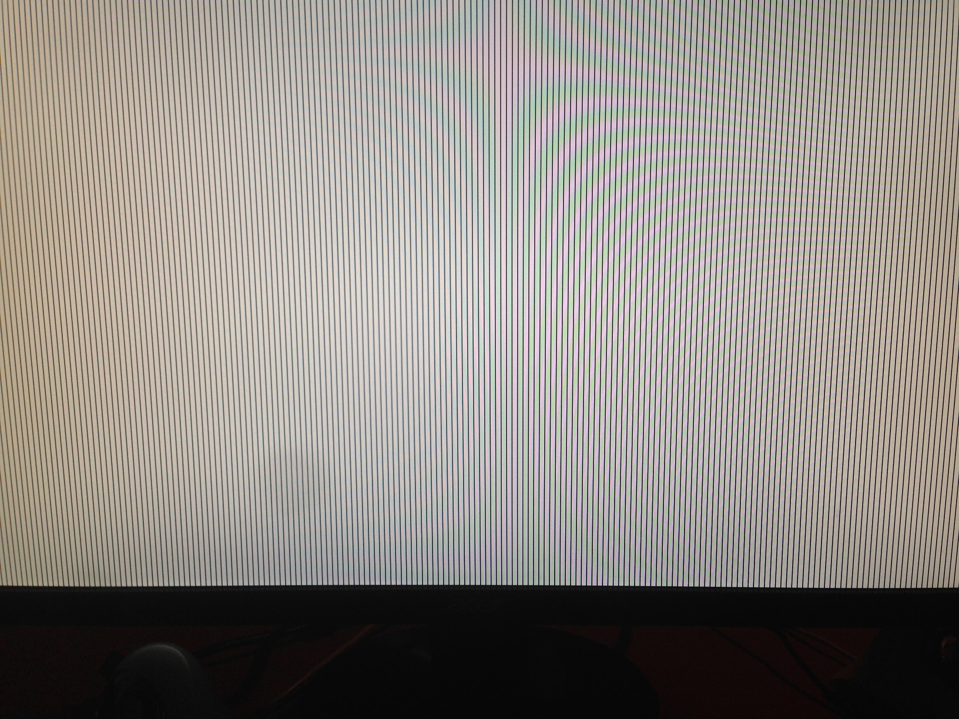

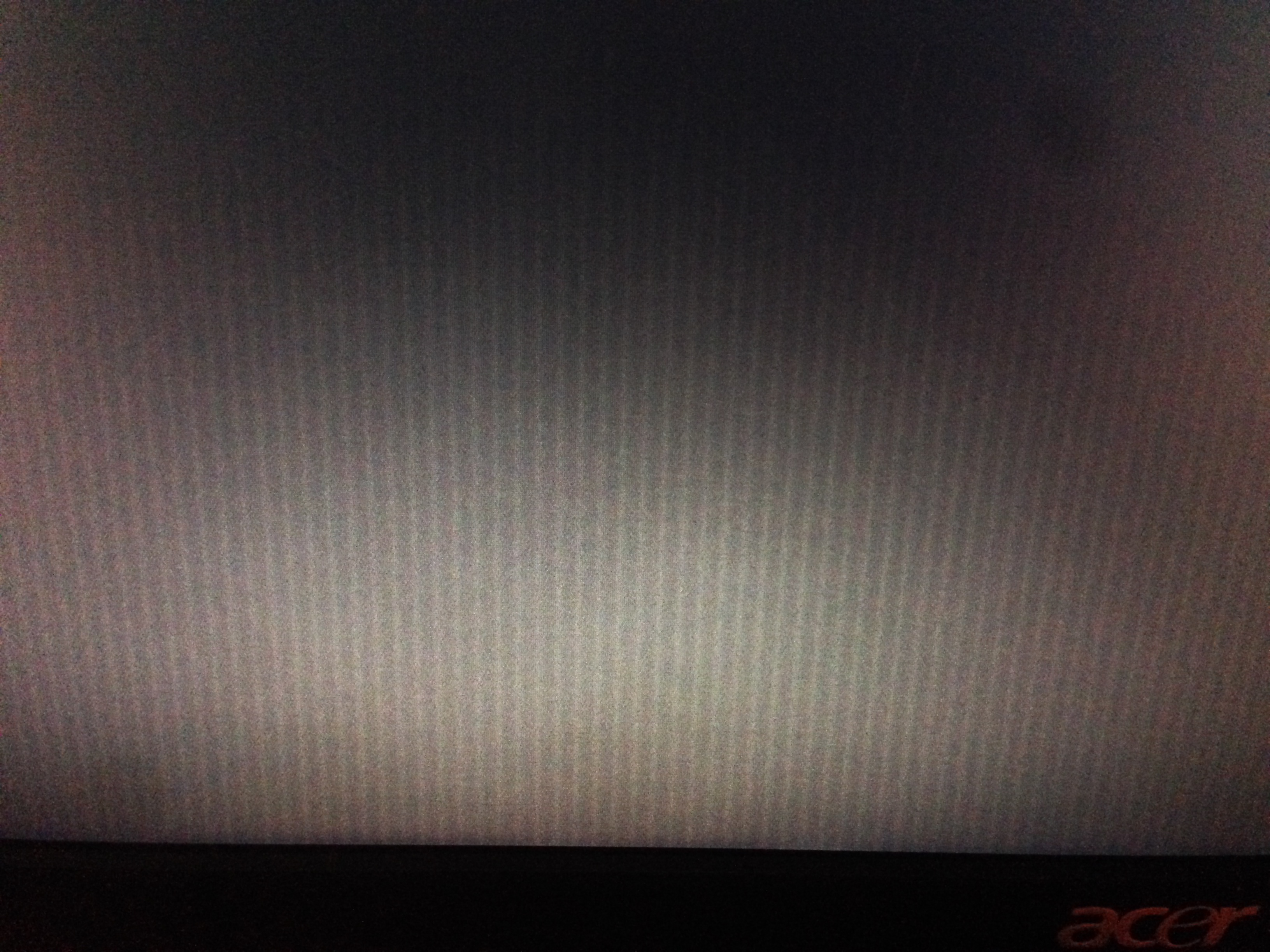

zwischendurch ging er wieder n paar mal hatte jedoch wieder besagte Abstürze (grauer Screen und schwarze senkrechte Linien) mit einem HDMI kabel sogar weißer screen und schwarzer streifen

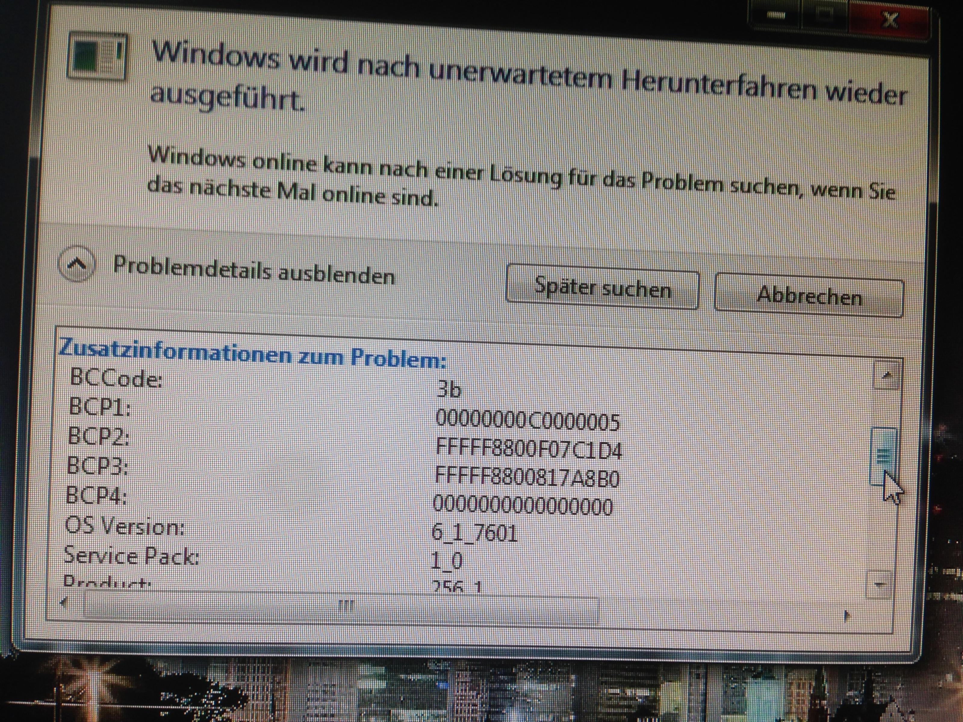

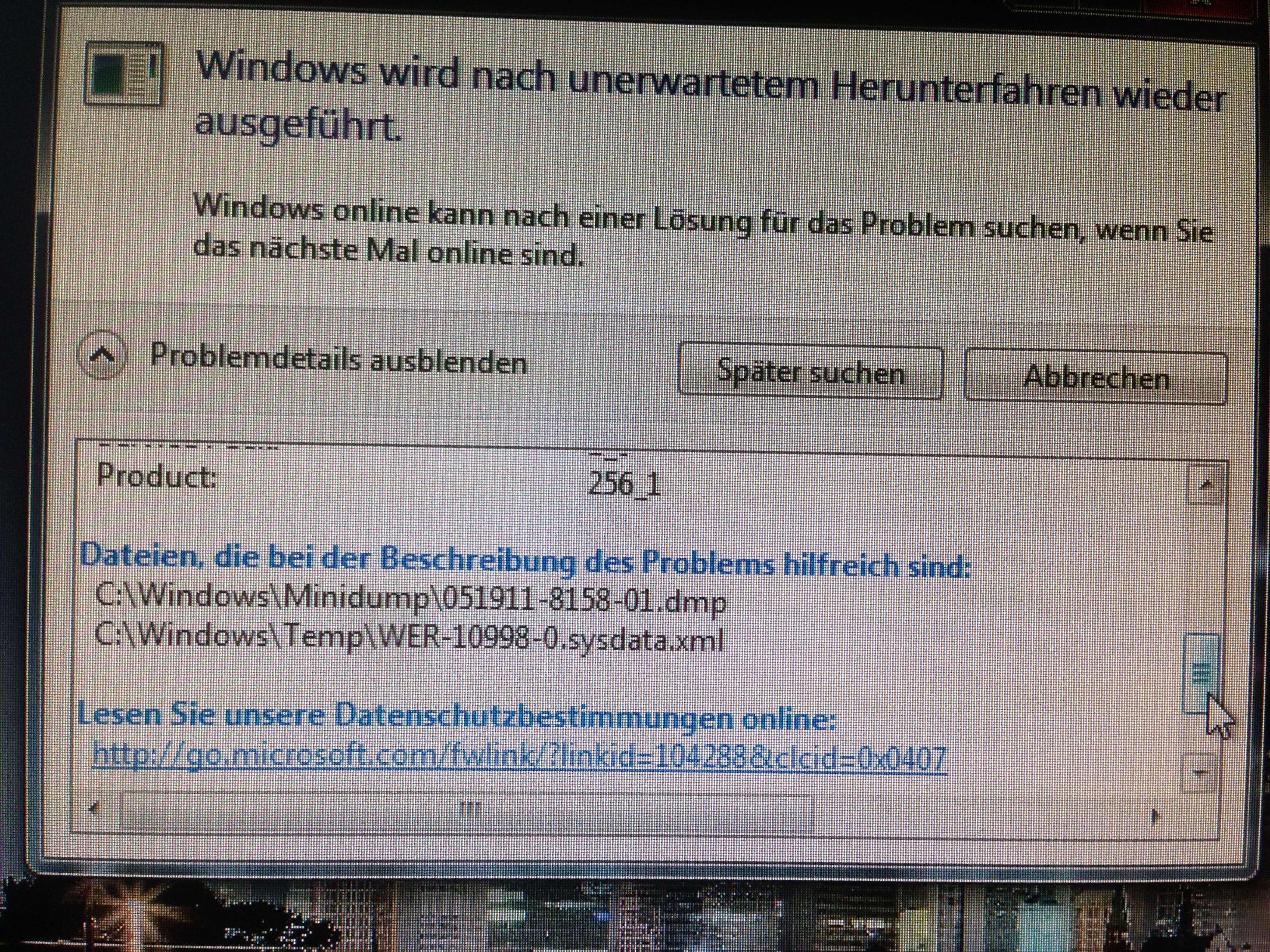

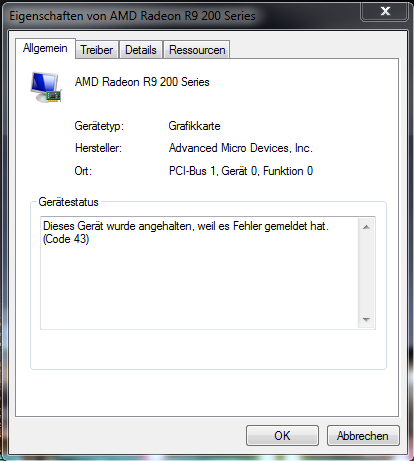

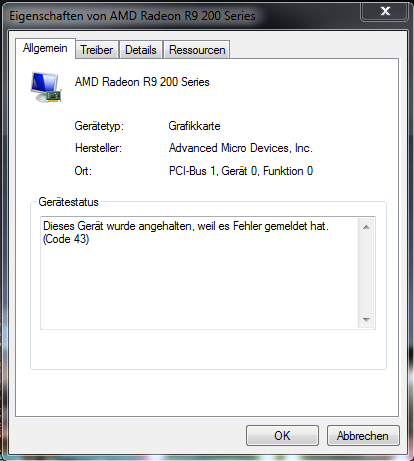

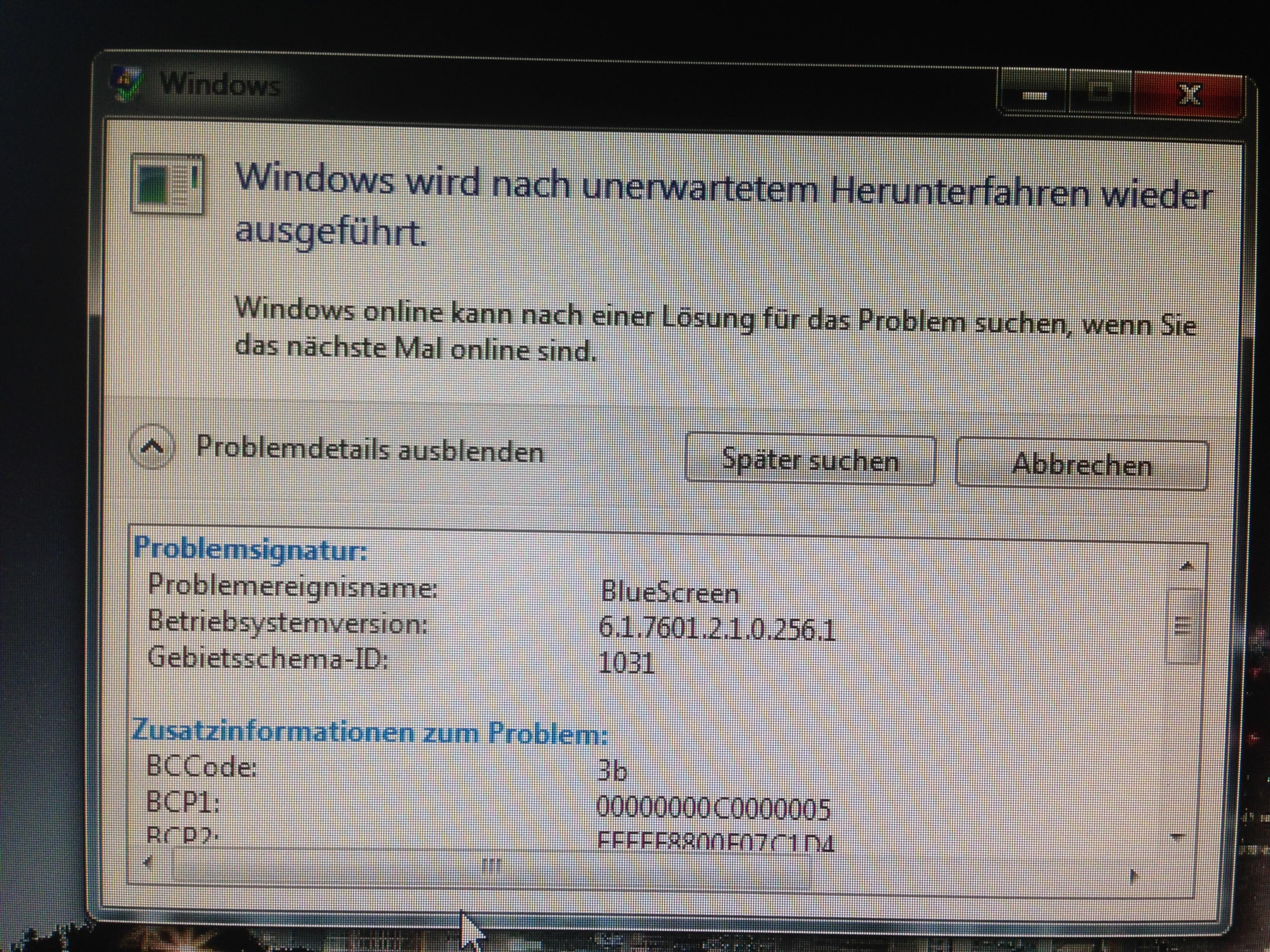

so eben mal im bios eingestellt das die Gpu zum booten die auf dem Mainboard sein soll danach hochgefahren (mit eingebauter GPU) und video kabel am Mainboard und siehe da er bootet nun kam bei Gerätemanager diese meldung!
ich hatte bei Programm deinstallierer den kompletten AMD kram (trieber usw) gelöscht weil wenn die Graka nicht angeschlossen ist ich nicht über gerätemanager and die Treiber ran kam. könnte der Fehler daher kommen!
wenn ja was sollte ich am besten machen? soll ich jetzt mal alle Treiber löschen oder irgendwas anderes?

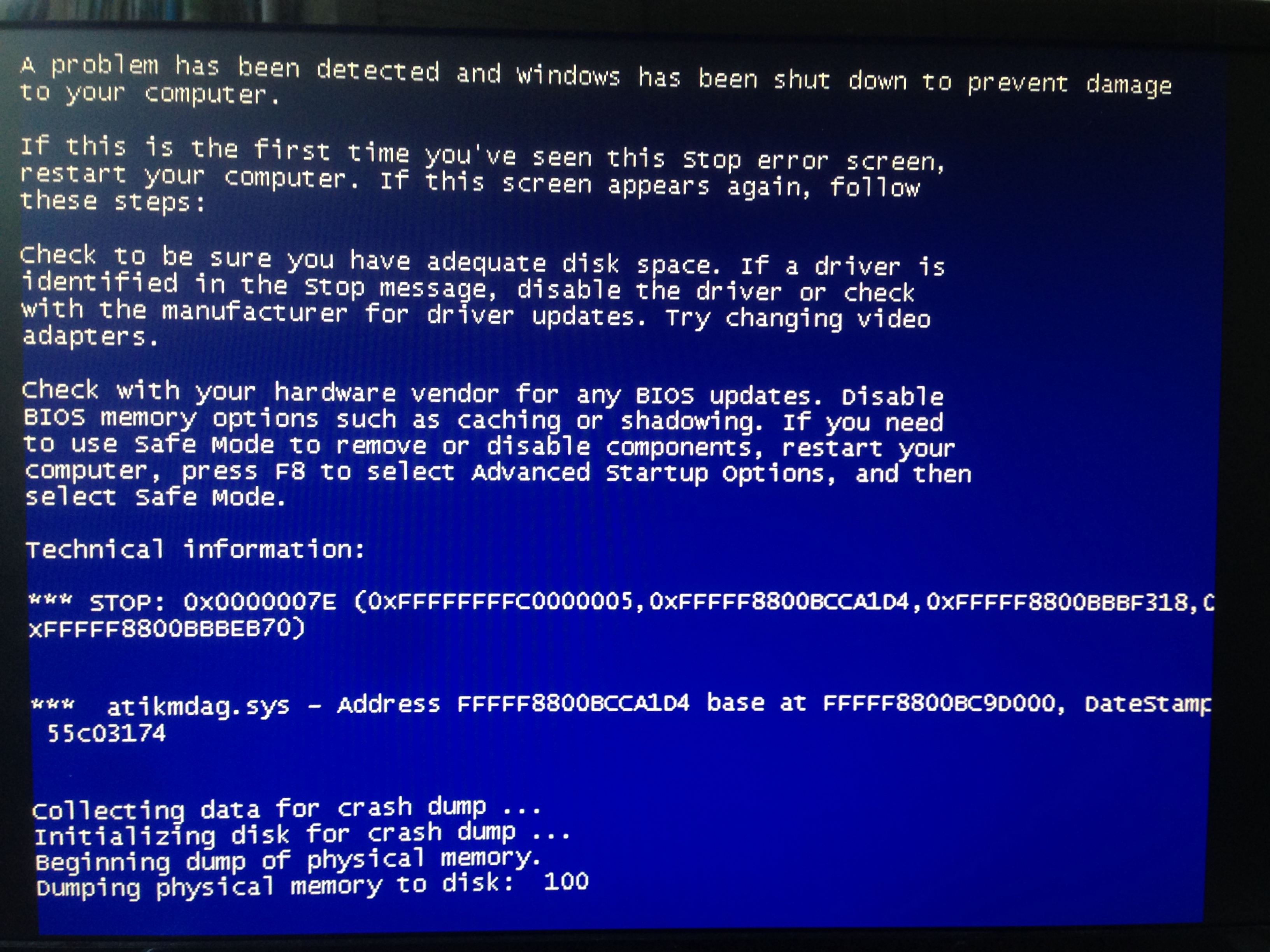

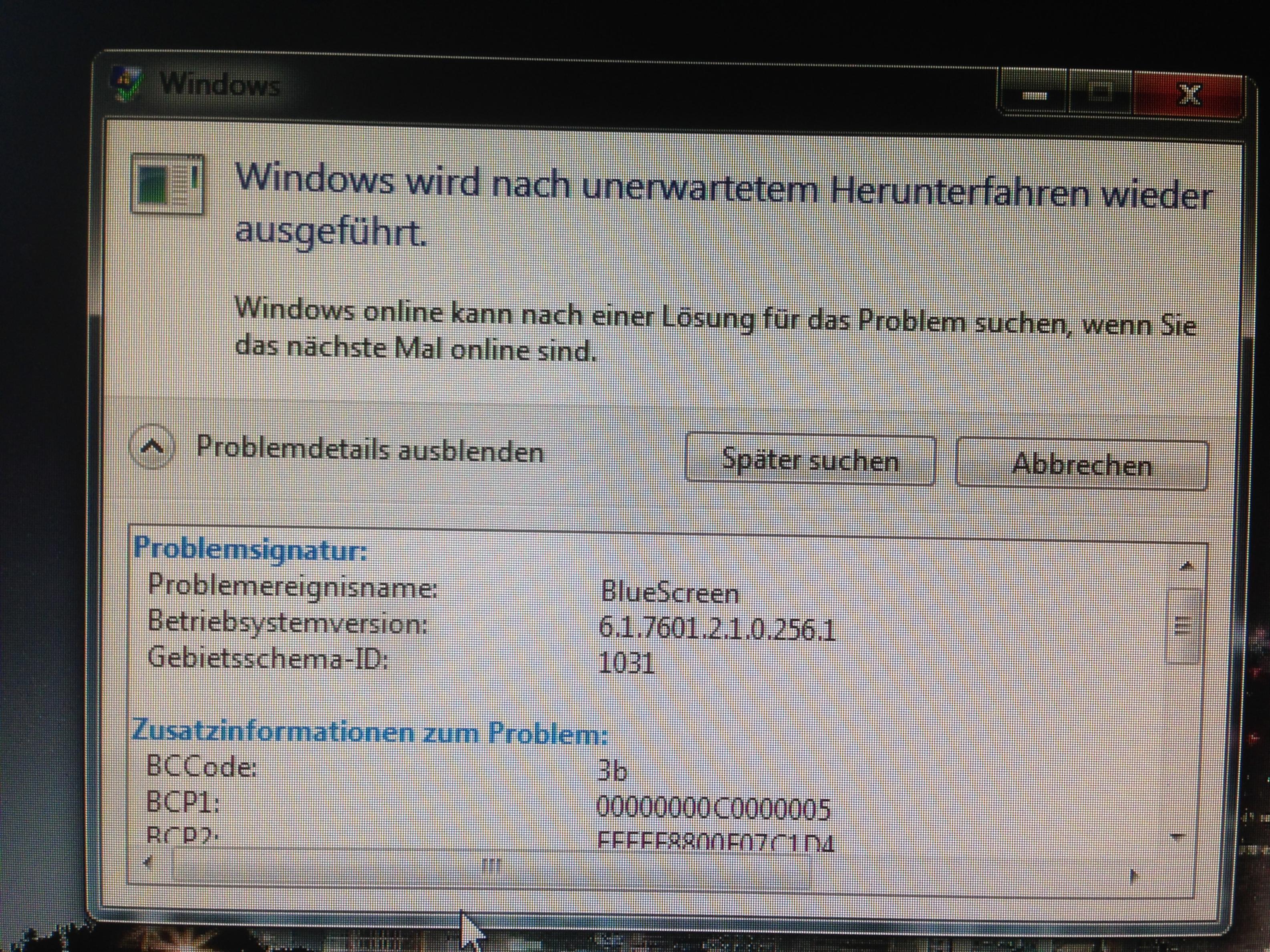

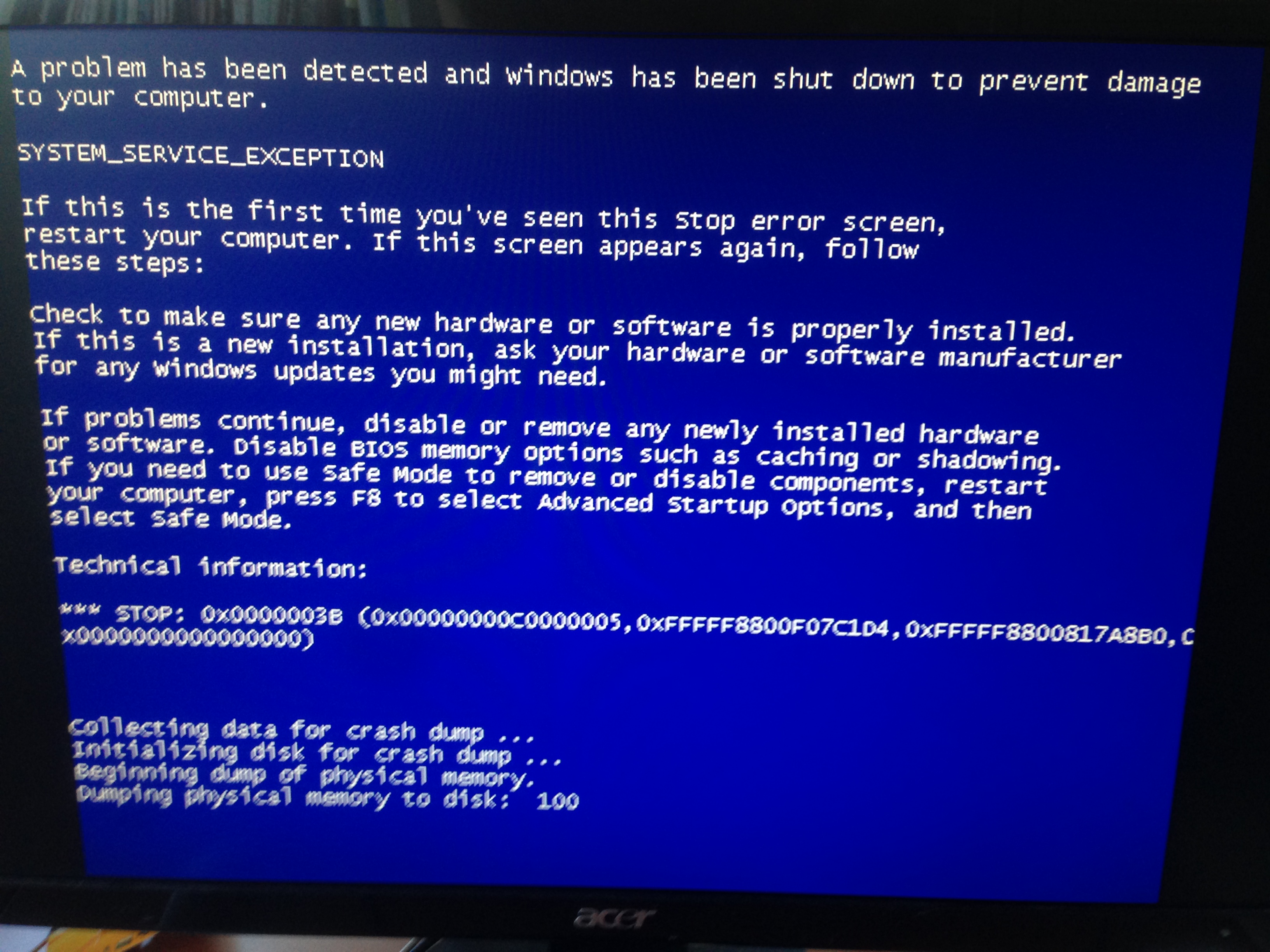

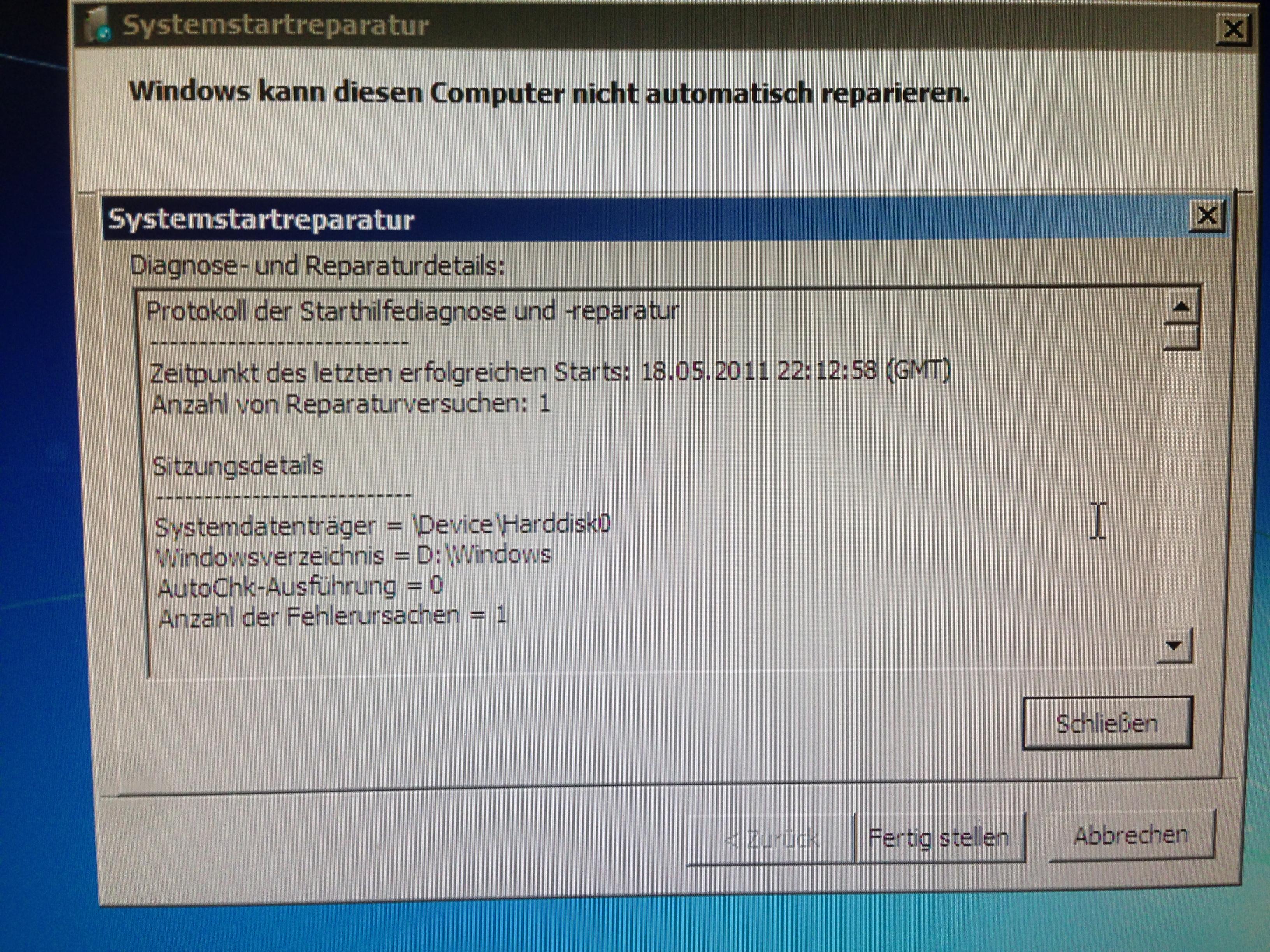

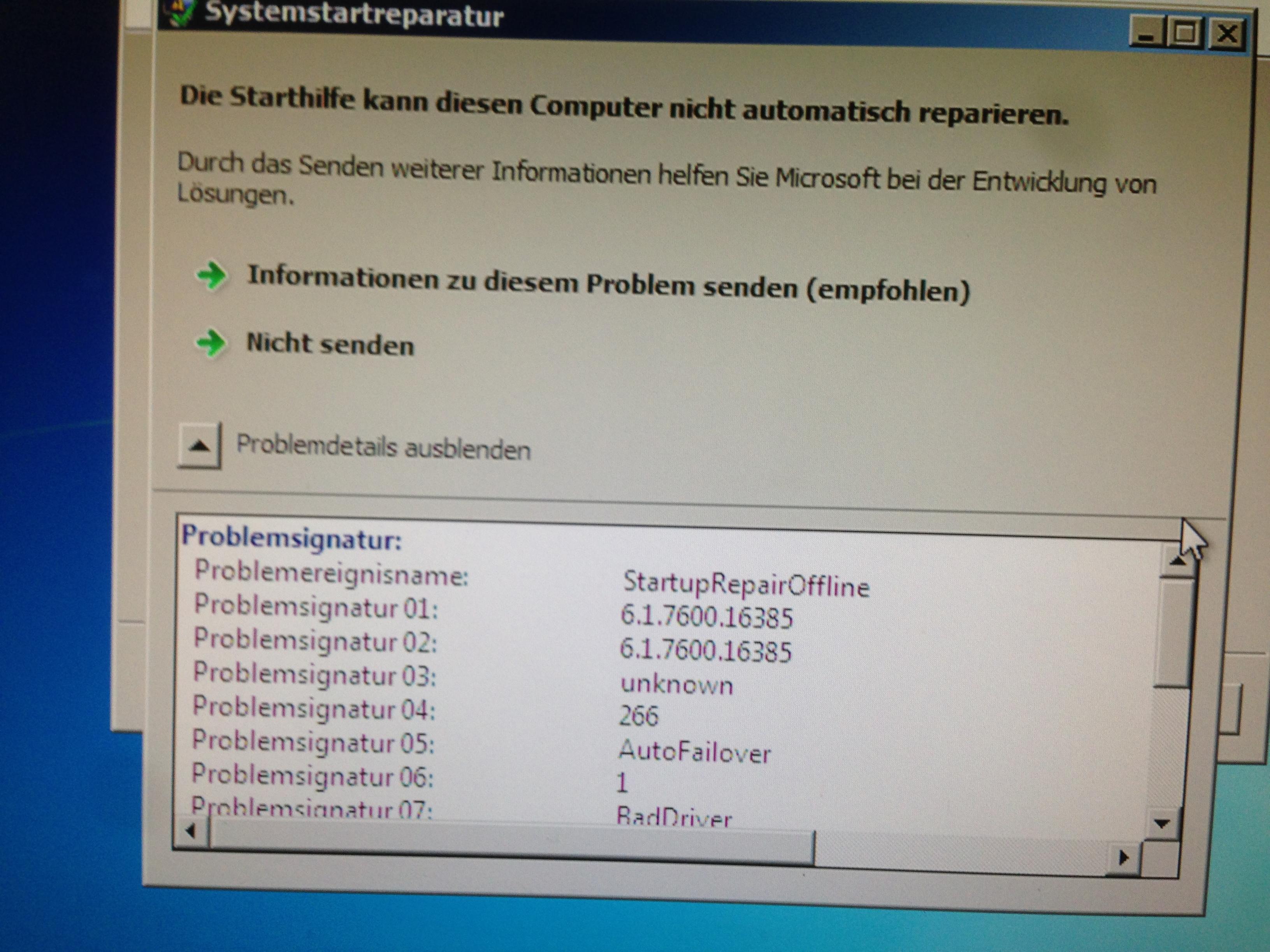

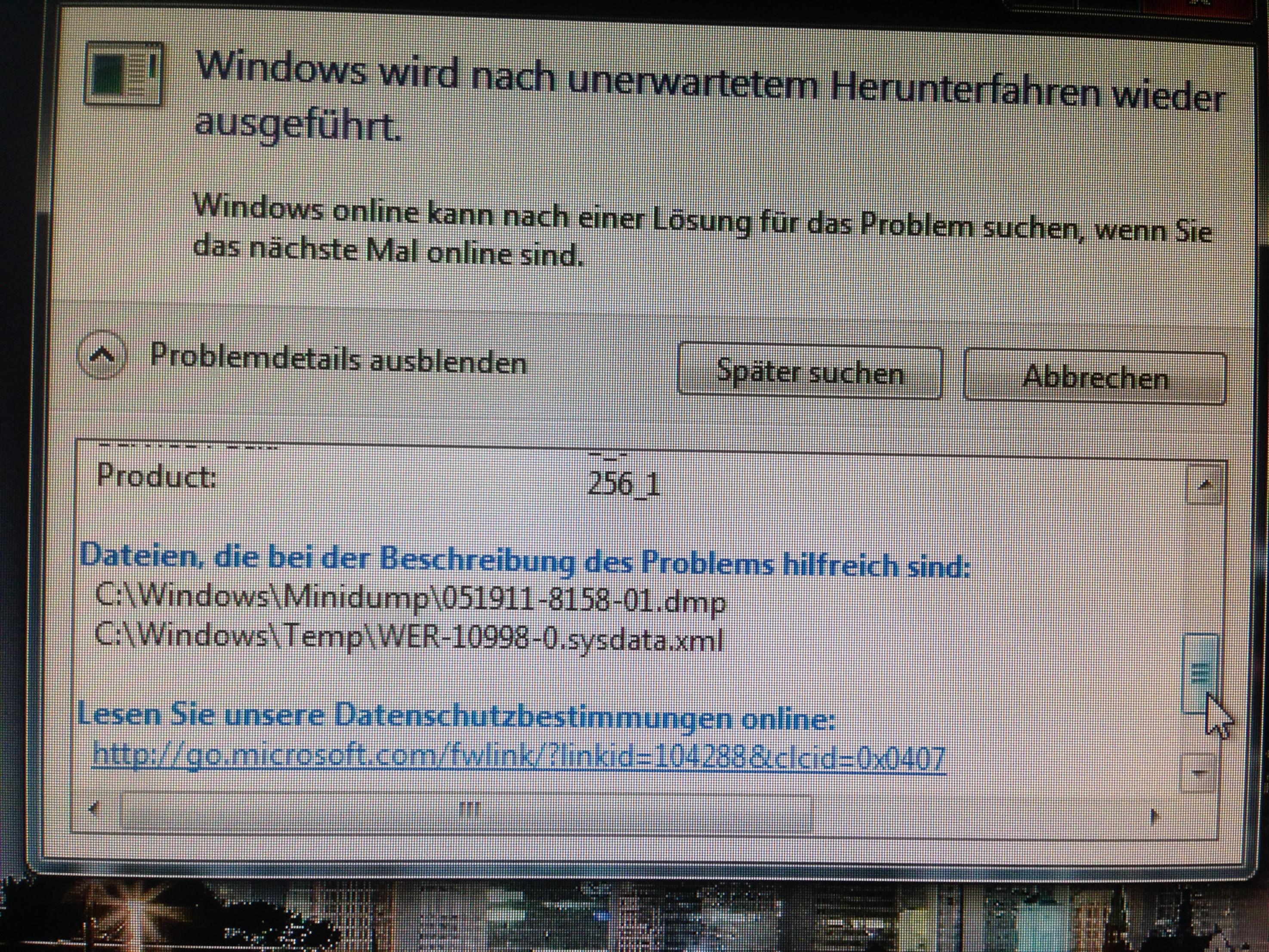

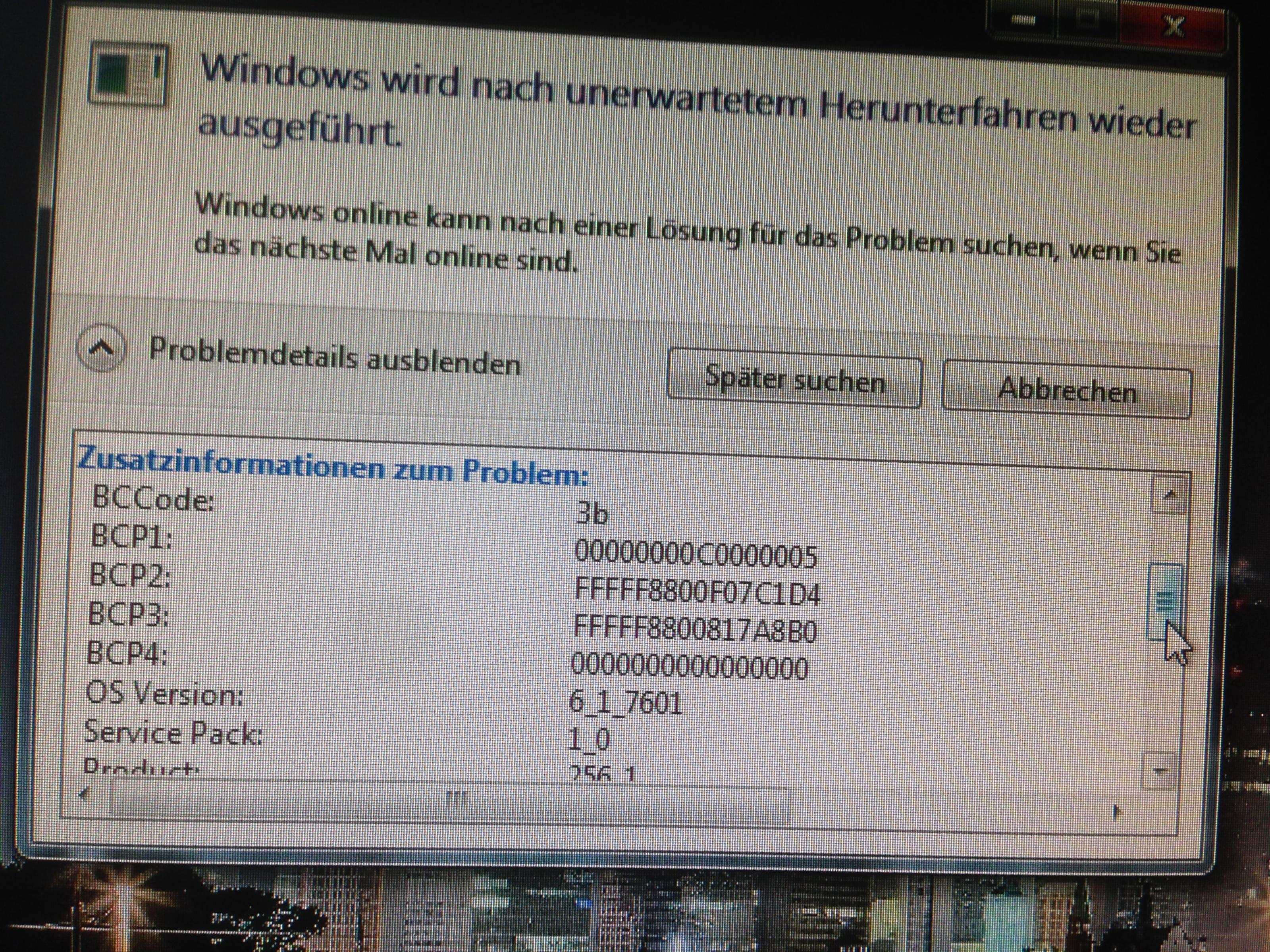

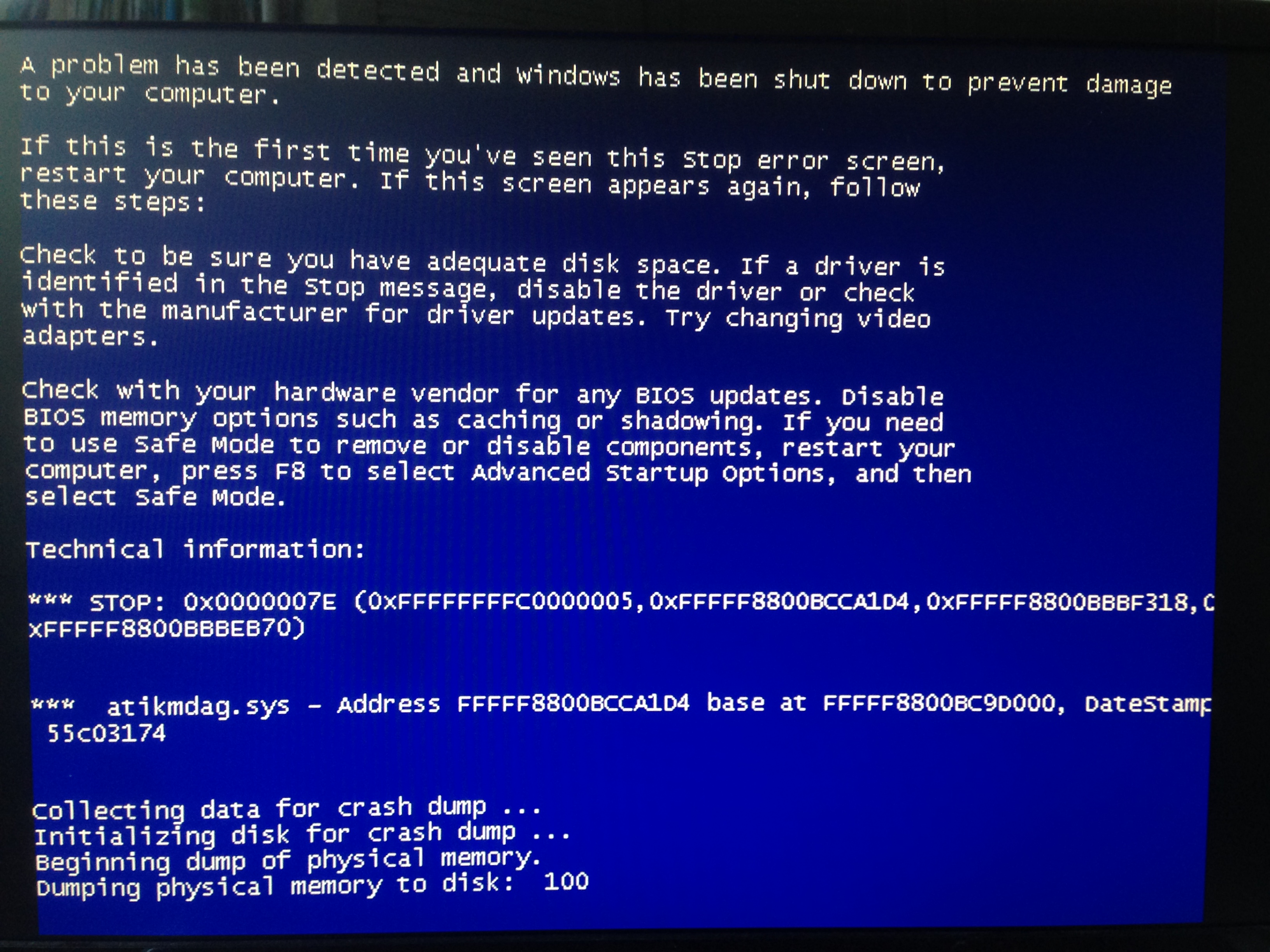

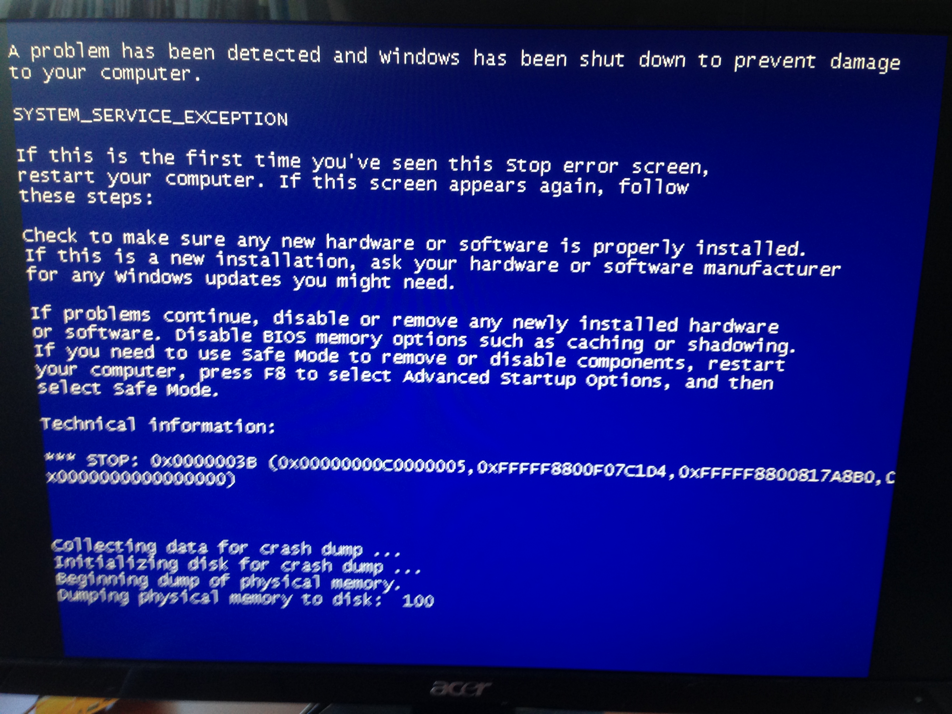

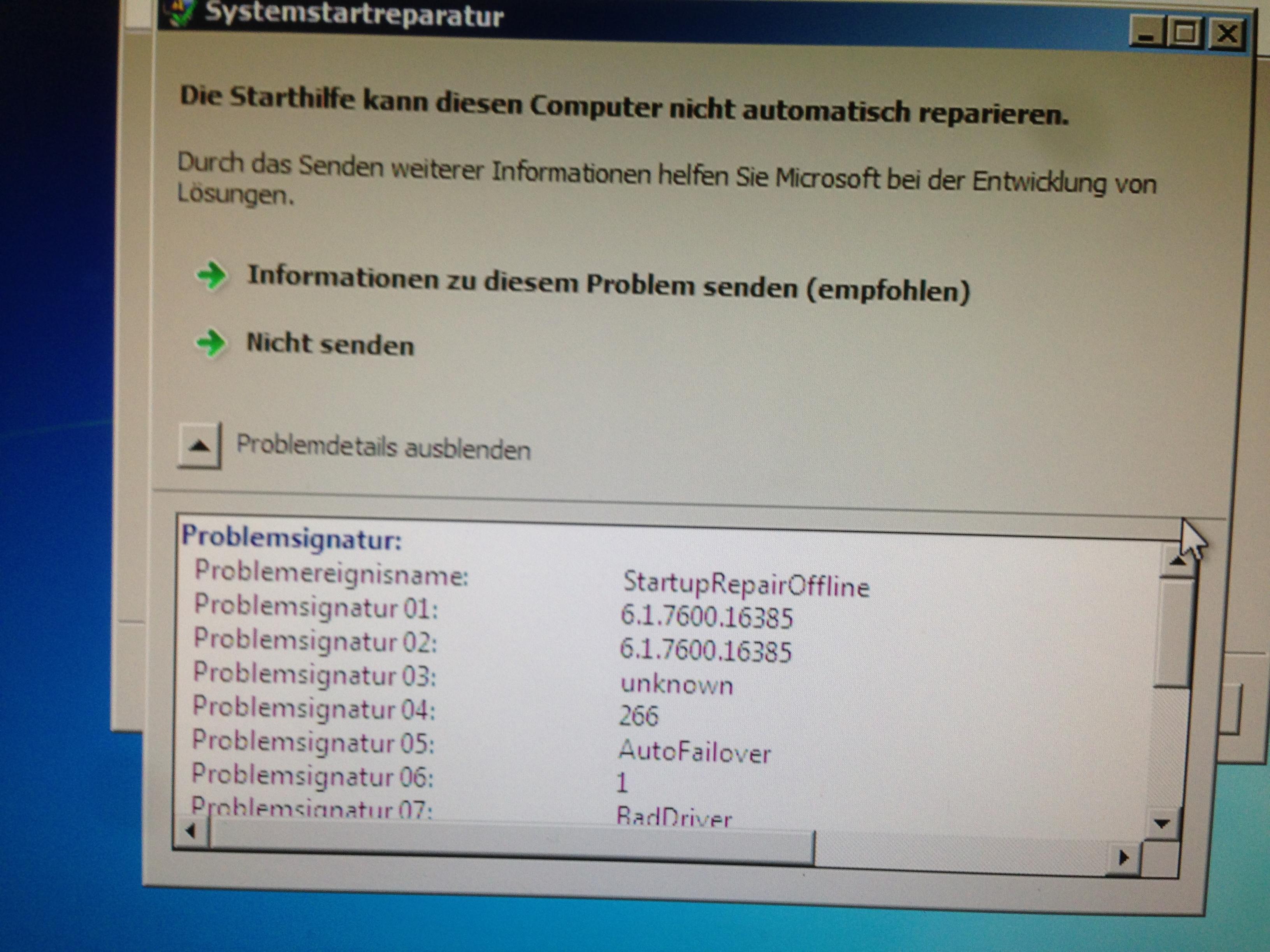

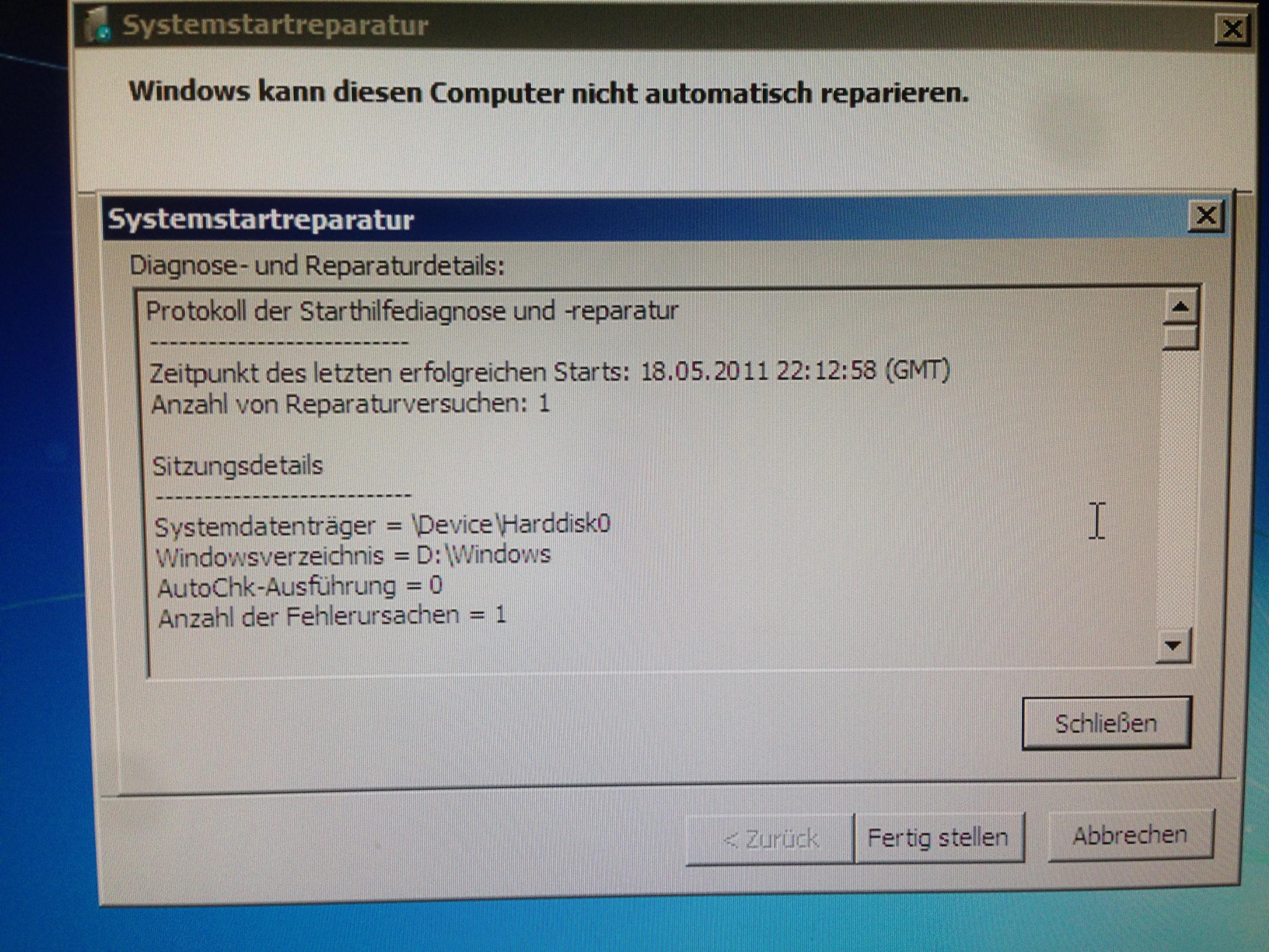

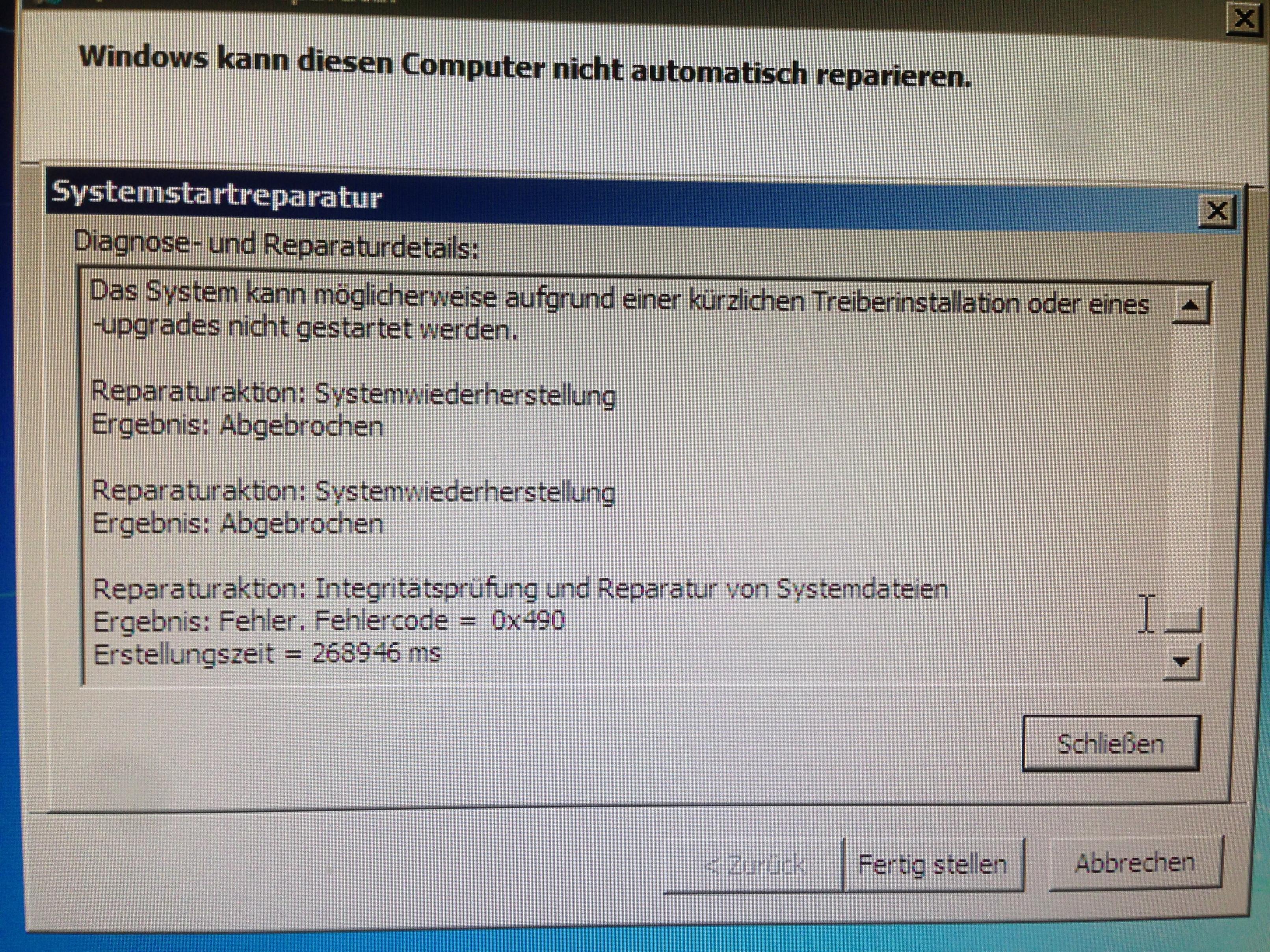

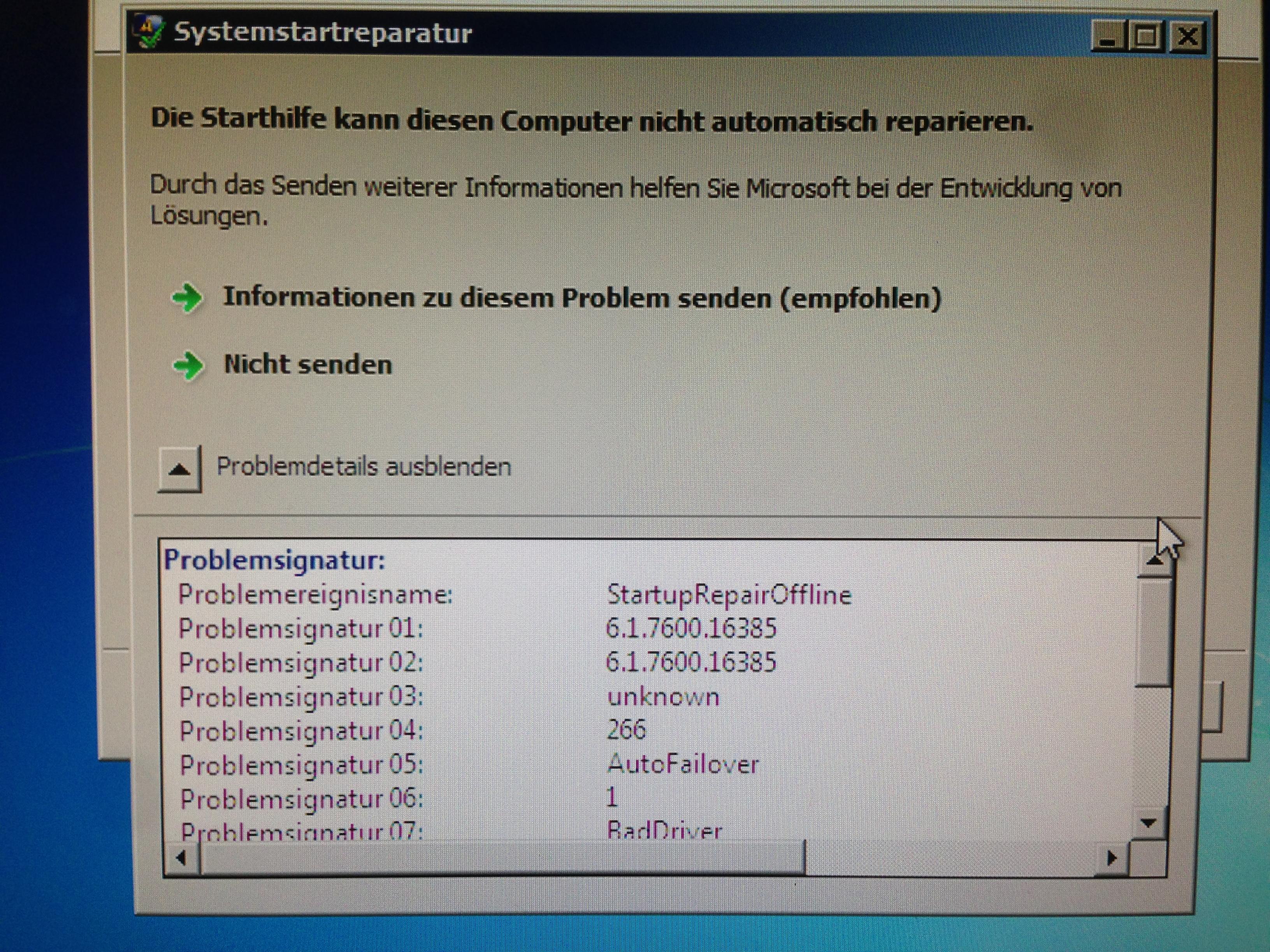

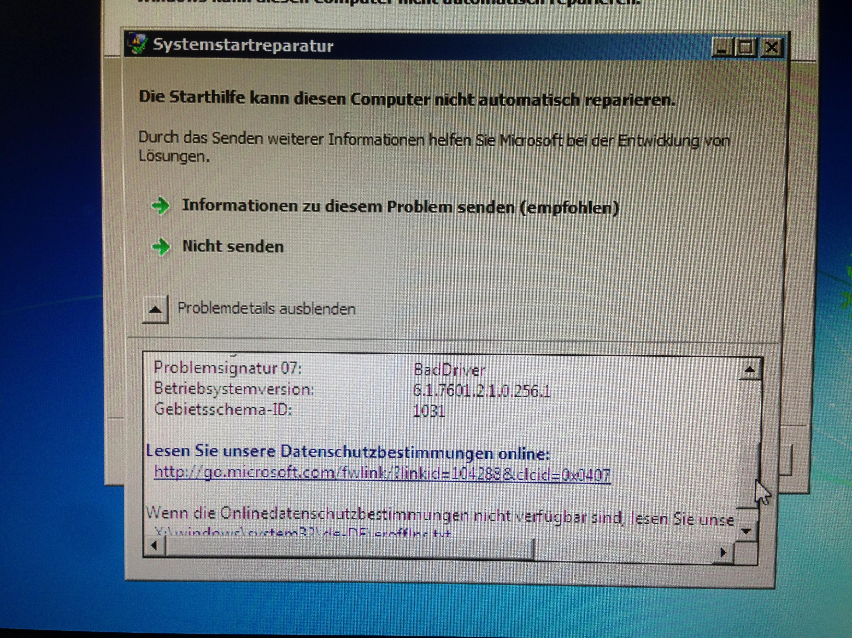

nachdem ich eben die GPU teiber installiert hab kamen diverse horror fehler hier ein paar aufnahmen!

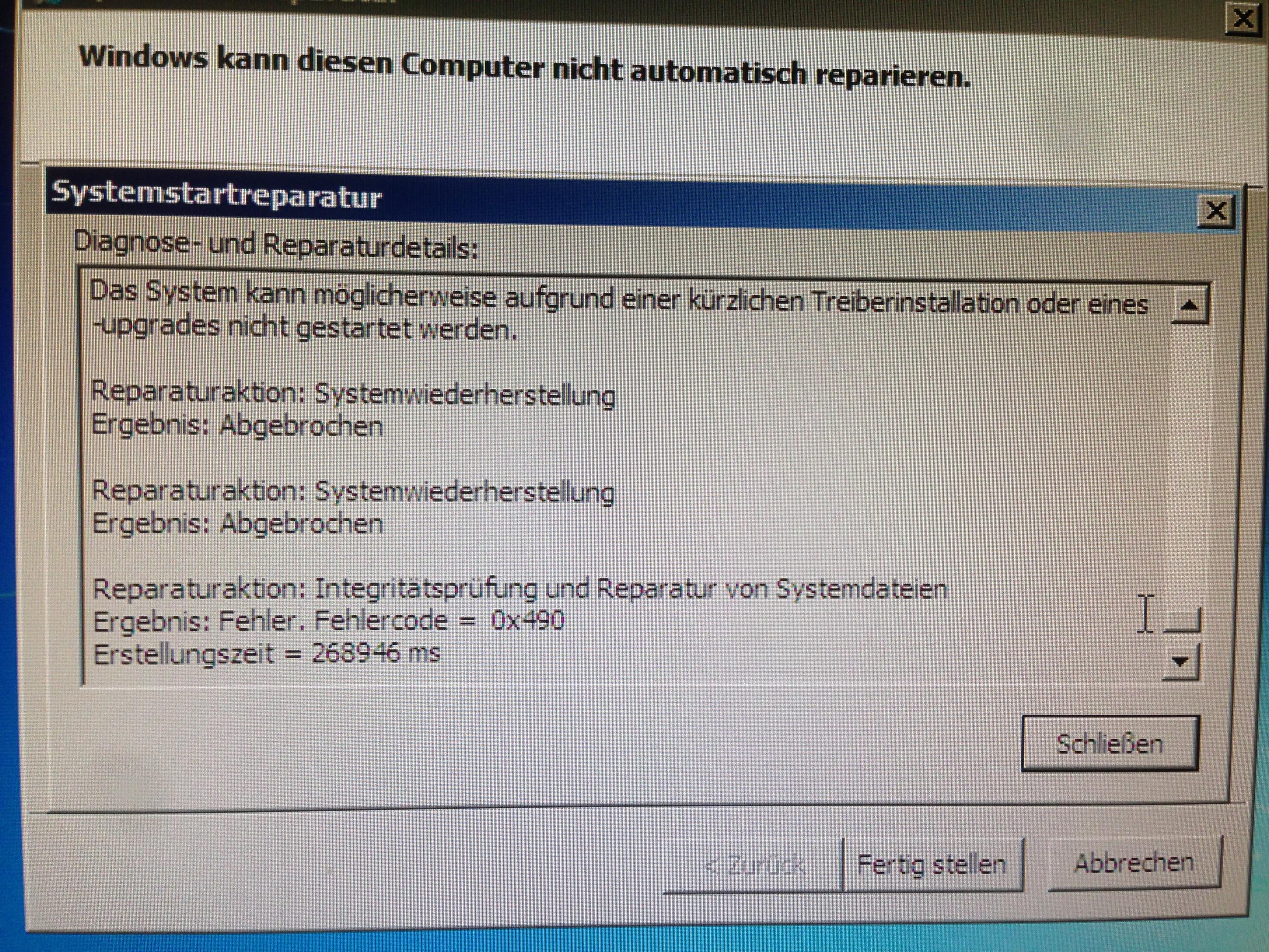

das windows repair tool hat jetzt das systhem aud einen früheren zustand zurück gesetzt jedoch funktioniert die graka immer noch nicht!

kleines update hab heute mal n motherboard speaker eingebaut und wenn ich es mit der onboard GPU boote kommt ein beep wenn ich hochfahre!
wenn ich die GPU einbaue und zu booten versuche kommt wie gewohnt kein bild und kein einziger ton!
was bedeutet was nun?
ach und ich hab ihn erst mal nur mit der onboard hochgefahren mit ner frischen batterie drin dann hab ich die zeit uws eingestellt!
nachdem das booten mit der GPU nicht geklappt hat hab ich wieder nur mit der onboard gebootet und siehe da das datum usw sind wieder nicht gespeicher! also ist die batterie tot!
