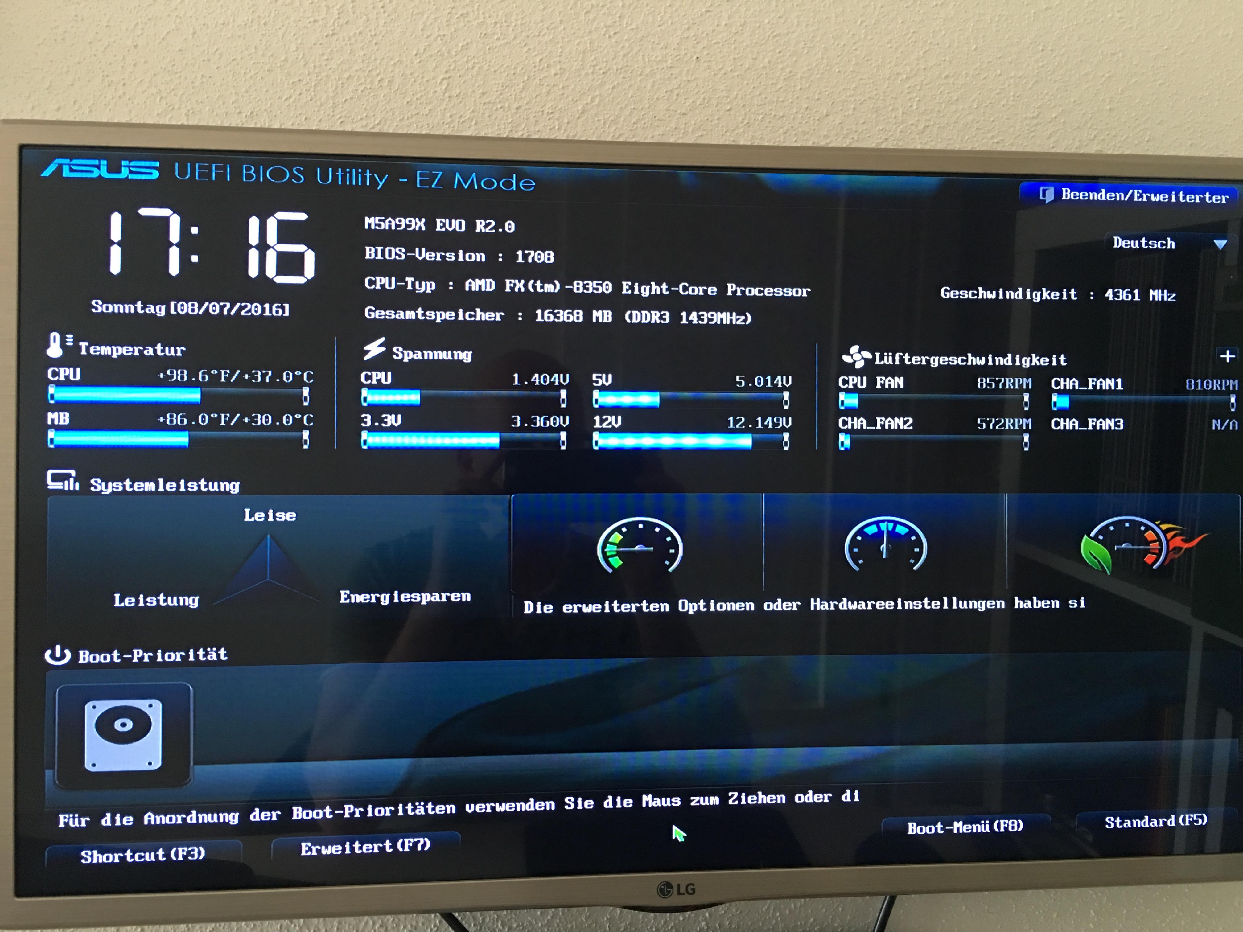

Gibt es im Bios einen Hinweis zu diesem WakeUp`? Die Werte im Bios sehen für mich normal aus oder?
