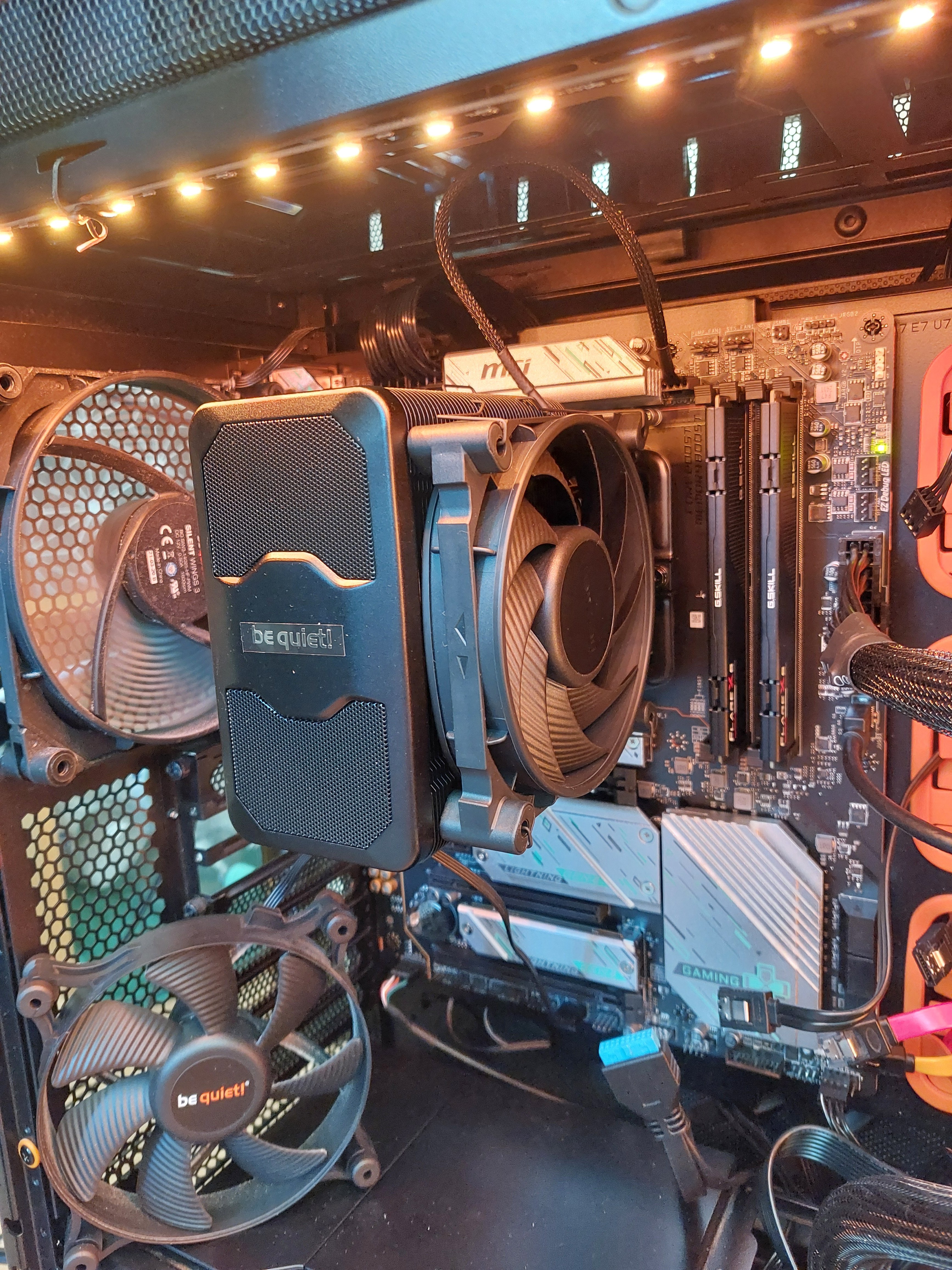

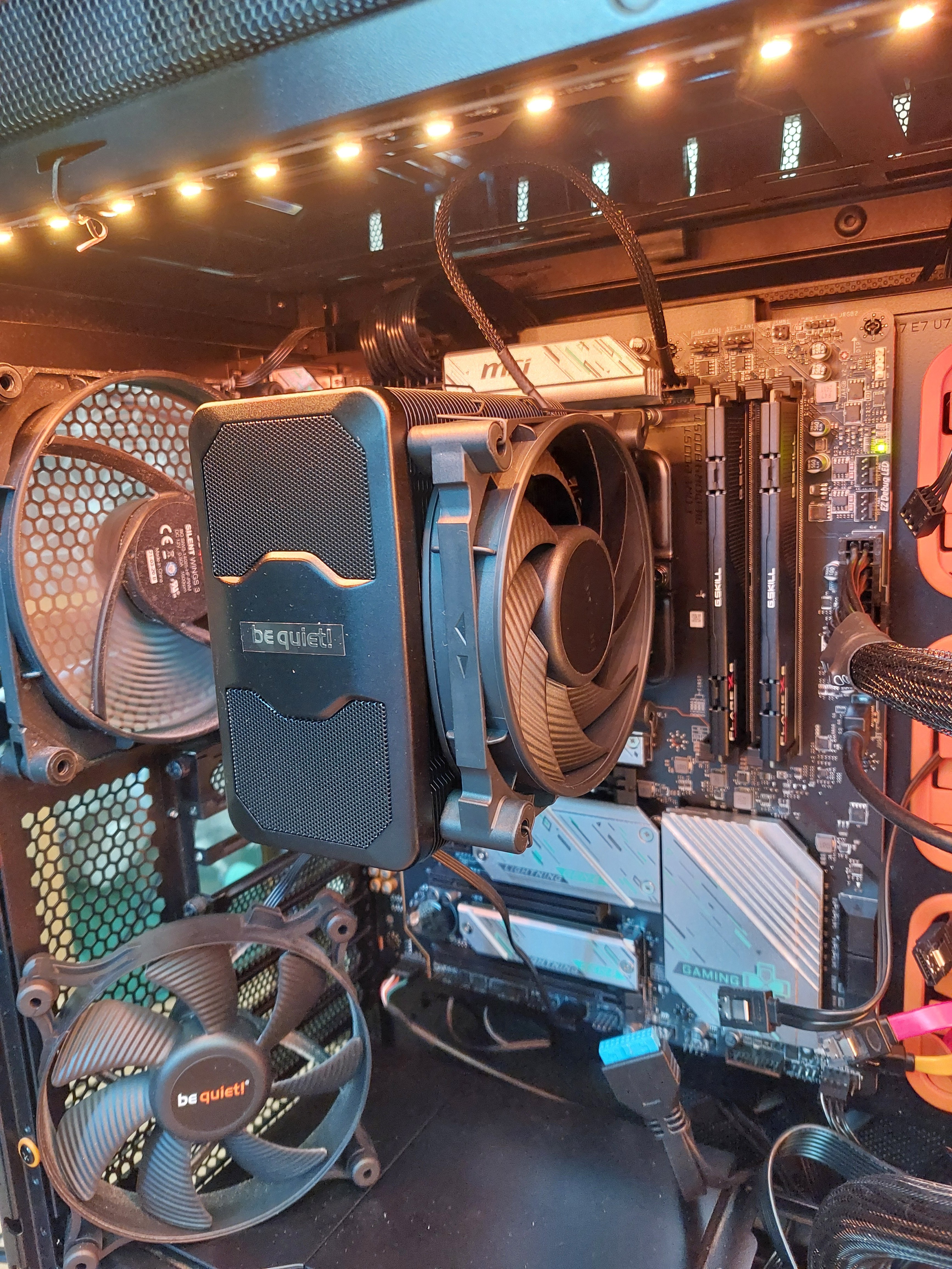

Vor zwei Wochen ist mein PC kaputt gegangen, scheinbar hatte das Netzteil einen Kurzschluss und hat Grafikkarte und Mainboard/CPU/RAM gleich mit zerstört [PC gab damals kein Lebenszeichen von sich. Neues Netzteil eingebaut, Strom fürs Gehäuse kam an (LEDs und Gehäuselüfter gingen an) und die SATA-Geräte bekamen auch Saft. Allerdings bootete der PC nicht].
Daraufhin habe ich mir neue Teile bestellt (CPU, Mainboard, RAM, CPU-Kühler) und gestern eingebaut.

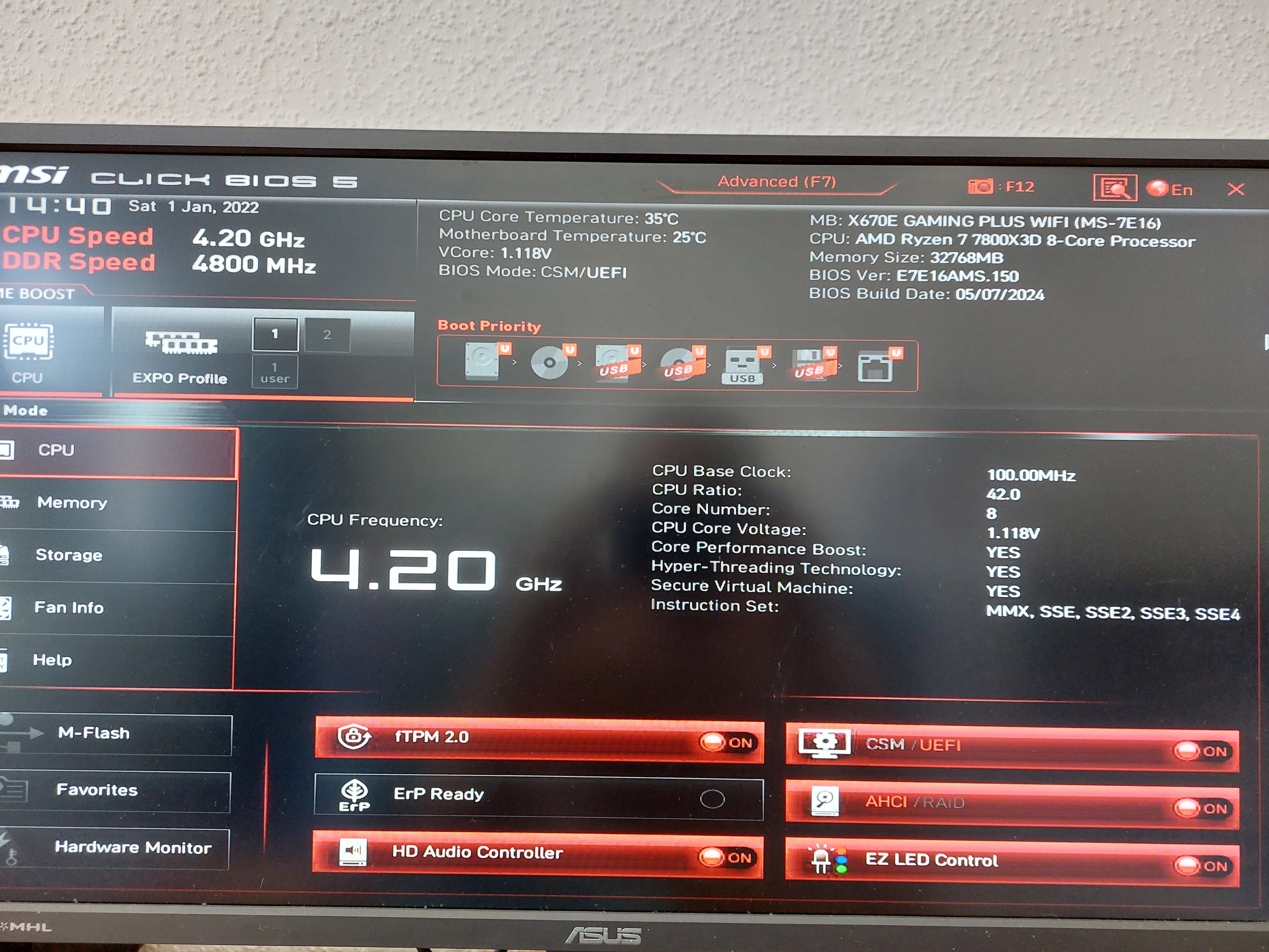

Beim Starten drehten dann die Gehäuselüfter an, welche alle über die Gehäuseinterne Platine input bekommen, jedoch tat der CPU-Lüfter gar nichts. Nach etwa 2 Minuten kam ich allerdings ganz normal ins BIOS, und dort wurden auch die SSD, der CPU und der RAM vom Mainboard erkannt.

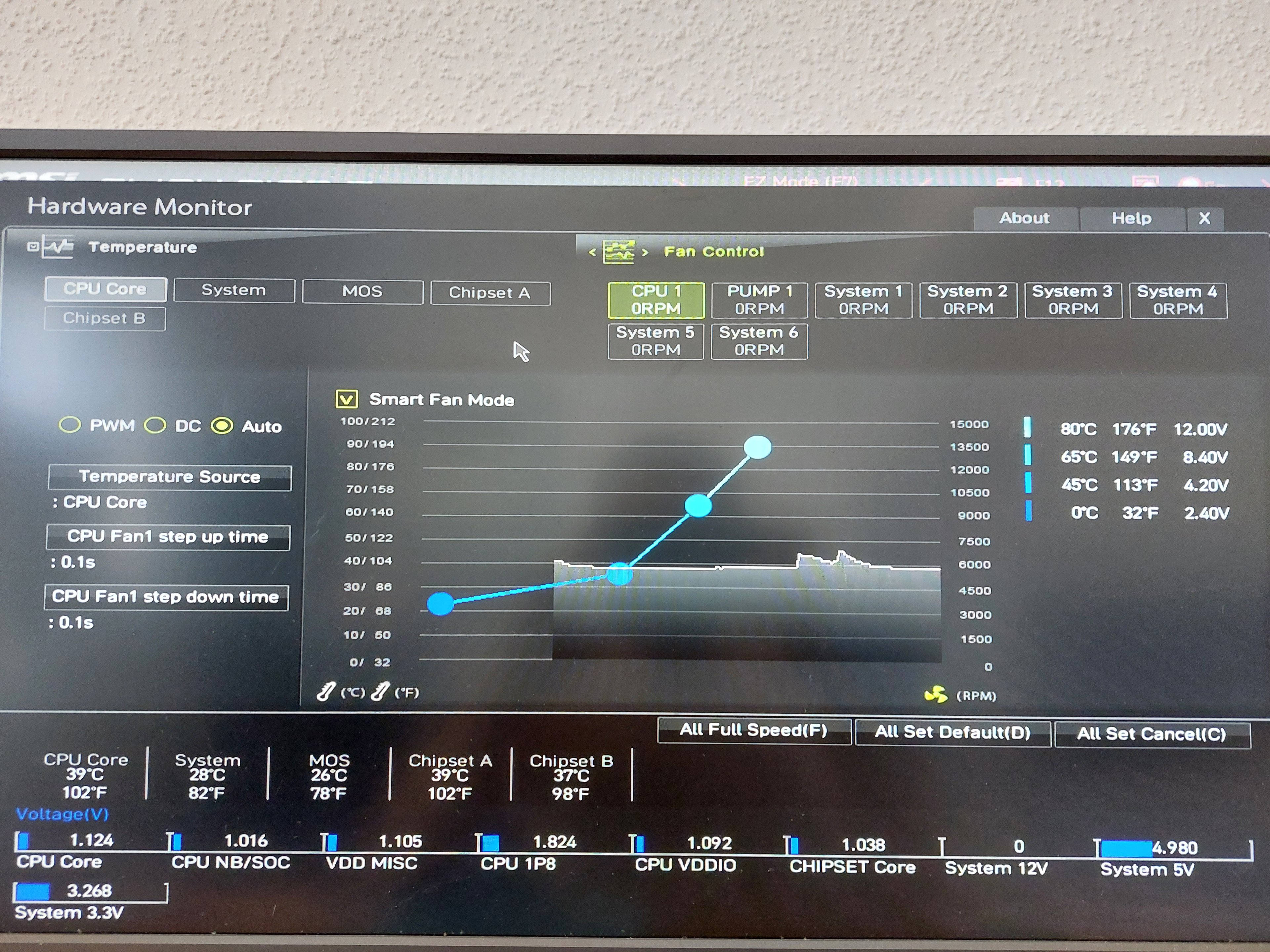

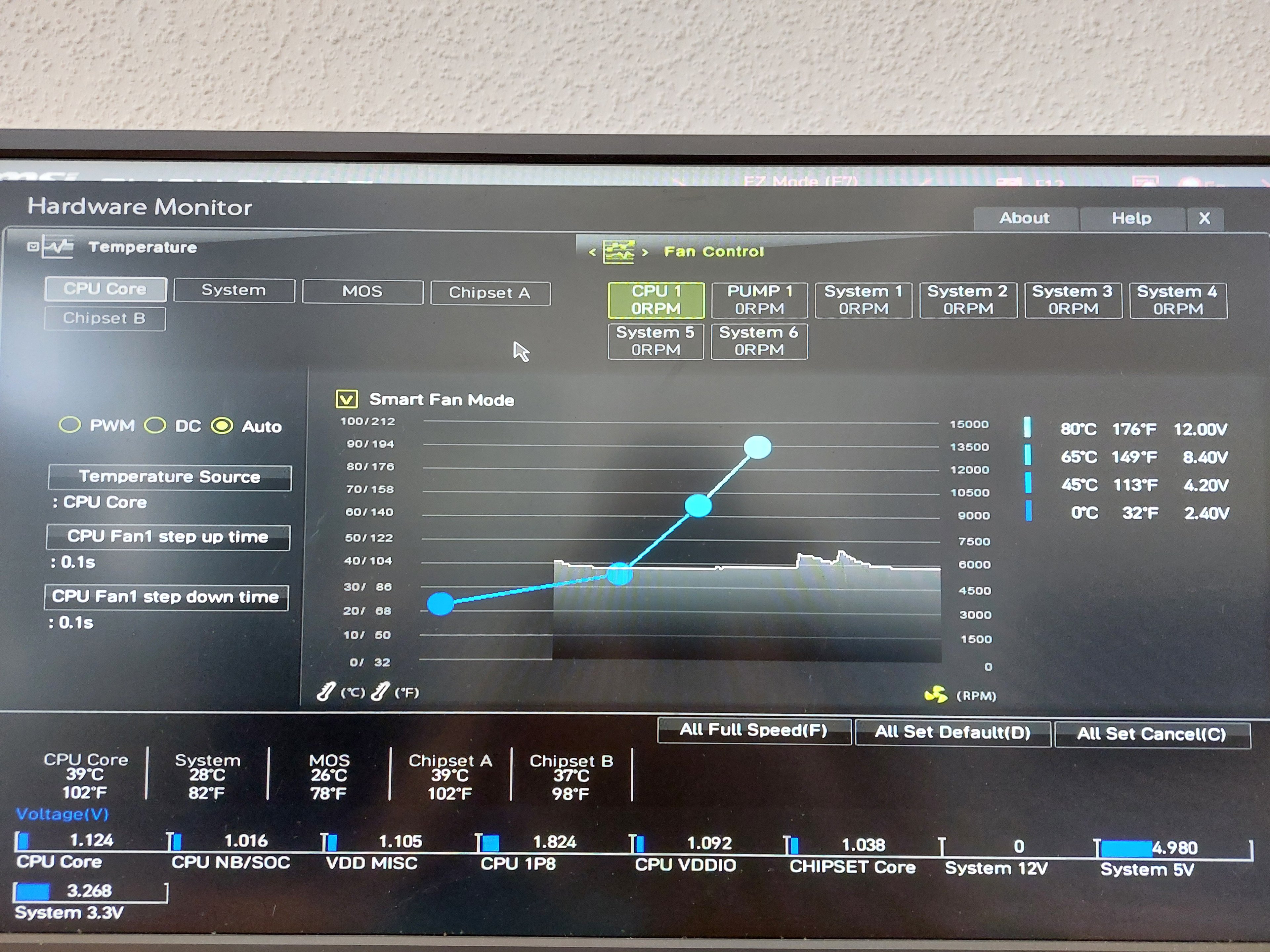

Im Menü der Lüfteranpassung habe ich dann auch gesehen, dass dort die Lüfterdrehzahl mit 0 RPM angegeben ist und in der Spannungsanzeige bei dem 12V-Bereich 0V abgerufen werden (ein Bild ist im weiter unten)
Ich habe bereits mehrere Dinge ausprobiert:
1. Ich habe in den erweiterten BIOS-Settings die Lüfterkurven angepasst, habe probiert, die Einstellung auf PWM und auch auf DC zu setzen. Keine Veränderung.
2. Ich habe den Lüfter an die SYS_FAN-Anschlüsse auf dem Mainboard angeschlossen. Keine Veränderung.
3. Um einen defekten Lüfter auszuschließen, habe ich den Lüfter ausgebaut und an die Gehäuseplatine angeschlossen. Dort lief er ganz normal, wie er es sollte. Gleiches mit einem alten Silent Wings 2, den ich noch rumliegen hatte.
4. Den alten Silent Wings 2 an sämtlichen PWM-Anschlüssen des Mainboards ausprobiert. Auch der drehte nicht an und gab im BIOS 0 RPM.

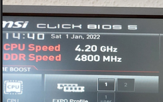

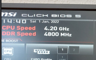

Das Datum in deinem Bios ist auf den 1 ten Januar 2022 eingestellt. Eventuell ist die Biosbatterie CR2032 leer.

Netzteil kann man wohl ausschliessen, wenn mit den "zerstörten" Komponenten die am Mainboard angeschlossenen Lüfter anliefen(geht aus deinem Text nicht klar hervor !).
In der Bedienungsanleitung steht nichts zum CPU Lüfter? Schalt mal den Smart Modus aus. Dann sollten konstante 12v anliegen.

@Ponderosa danke für den Hinweis! Ich hatte bisher vergessen, es auf das aktuelle Datum umzustellen. Habe ich jetzt gemacht und den Rechner im Anschluss nochmal ein paar Minuten vom Netz genommen. Danach lief aber immer noch das aktuelle Datum, von daher vermute ich mal, dass die Batterie in Ordnung ist?

@Rollensatz die Silent Wings sind zumindest alles PWM-Lüfter, die entsprechend auf dem Mainboard angeschlossen und im BIOS auch so eingestellt sind. Ich habe bereits alle Einstellungen (Auto/PWM/DC/Smart Fan Mode on~off) ausprobiert, ohne dass irgendeine Einstellung etwas verändert hätte.
Naja wenn auf 2 unterschiedlichen Boards mit dem gleichen Netzteil die Lüfteranschlüsse nicht funktionieren ist
das Netzteil leider auch nicht auszuschliessen. Wäre halt ein sehr seltener Zufall, das 2 Mainboards exakt den
gleichen Fehler haben.

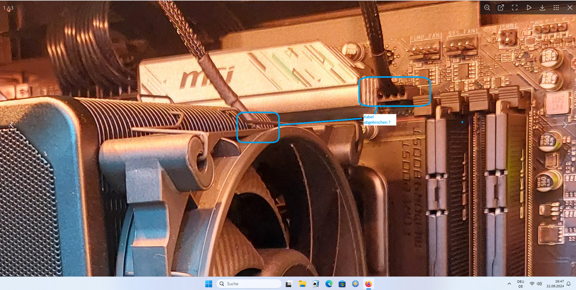

An meiner Wasserkühlung ist ein Kabel abgebrochen, daher funktioniert sie nicht mehr.
Schau mal nach, ob du da was entdeckst.

Versorgt das Netzteil denn die Lüfteranschlüsse auf dem MB direkt mit Strom?
Da die Lüfter mit 12Volt laufen und das Netzteil 12Volt an 2 Anschlüssen des 20+4 Steckers zur Verfügung stellt, wird das wohl eher durchgeleitet, vielleicht mit zusätzlicher Stabilisierung und Sicherungen.
Wäre halt wirklich ein ziemlicher Zufall, 2 Mainboards mit dem gleichen seltenen Fehler zu haben.

Es sollte keinen Kabelbruch geben, denn:
