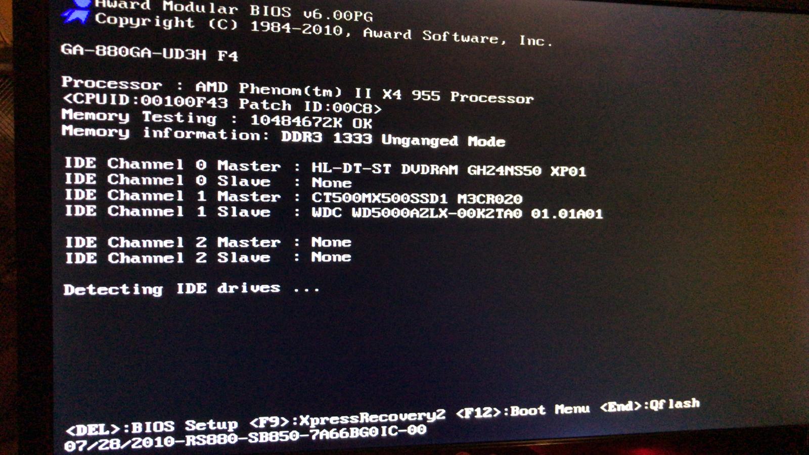

Ich bin neu im Forum und entschuldige mich falls ich hier im falschen Bereich nachfrage.
Folgendes Problem:
Der PC Bootet plötzlich ins AHCI (ich denke das es so heißt) und das BIOS lässt sich nicht mehr öffnen.
Die Hardware wurde nicht geändert und es wurde auch nichts im BIOS umgestellt.
Mainboard: Gigabyte ga-880ga-ud3h
CPU: amd phenom ii x4 955
GPU: ZOTAC GTX 760 2GB
RAM: 16GB Corsair DDR3
HDD: WD5000-azlx
SSD: Crucial MX500
Ich hoffe ihr könnt mir weiterhelfen.
Danke im Vorraus.

Informiere dich mal über ein BIOS reset. Wie das geht kannst du in der Anleitung für dein Mainboard nachschauen. Die gibt es vmtl. auch online.
Alternativ, hast du bei irgendwelches Feedback wenn du die Tastatur bedienst während dem starten?
Vlt. erkennt er die Tastatur nicht mehr.
Und so ganz nebenbei kuemmerst Du Dich um eine neue BIOS-Batterie.
Und wenn da zufaellig noch ein CD/DVD-LW verbaut ist, steckst Du das mal ab. @B.Nico

Ich gehe mit @BFF mit, dass Deine Fehler"beschreibung" auf die BIOS-Batterie deuten könnte.
Was passiert denn, wenn Du direkt beim Einschalten des Rechners auf die ENTF-Taste "hämmerst" (Frequenz, nicht die Wucht ;) )?
@B.Nico Alle externen Geräte außer Tastatur mal abgesteckt? Tastatur auch an einem anderen USB-Port eingesteckt, sofern USB-Modell? Tastatur hinten direkt am Mainboard und nicht vorne am Rechner eingesteckt? Nächster Schritt wäre mal intern Festplatte/SSD/DVD-Laufwerk sowie ein eventuelles Frontpanel (USB/Card-Reader) abstecken und es erneut testen.
Hat der PC nun schon eine neue Batterie? @B.Nico
