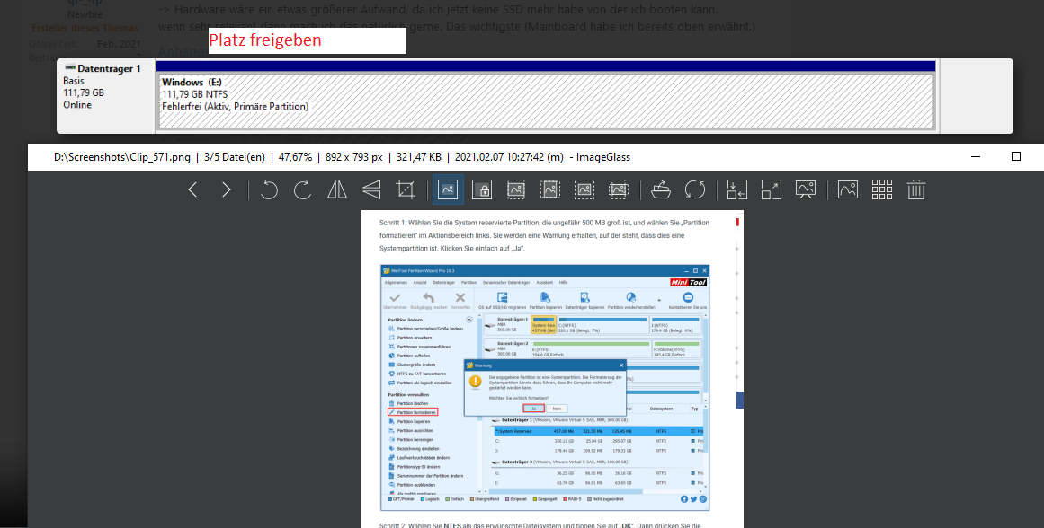

An dem anderen PC mal einen Screenshot der Datenträgerverwaltung machen, und hier zeigen Bitte.
Wie hast du festgestellt, dass die Daten noch da sind? In der Datenträgerverwaltung.

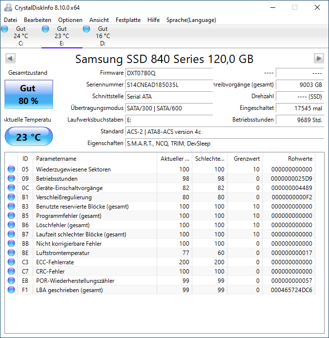

Ich würde zuerst in einem anderen PC den Status in der Datenträgerverwaltung und den Smart mit Crystal Disk Info überprüfen.
-> 80% GUT keine Auffälligkeiten

Die SSD ist noch gut. die wird nochmal 8 jahre schaffen, wenn nichts unvorhergesehenes passiert, oder die schreiblast massiv hoch geht.

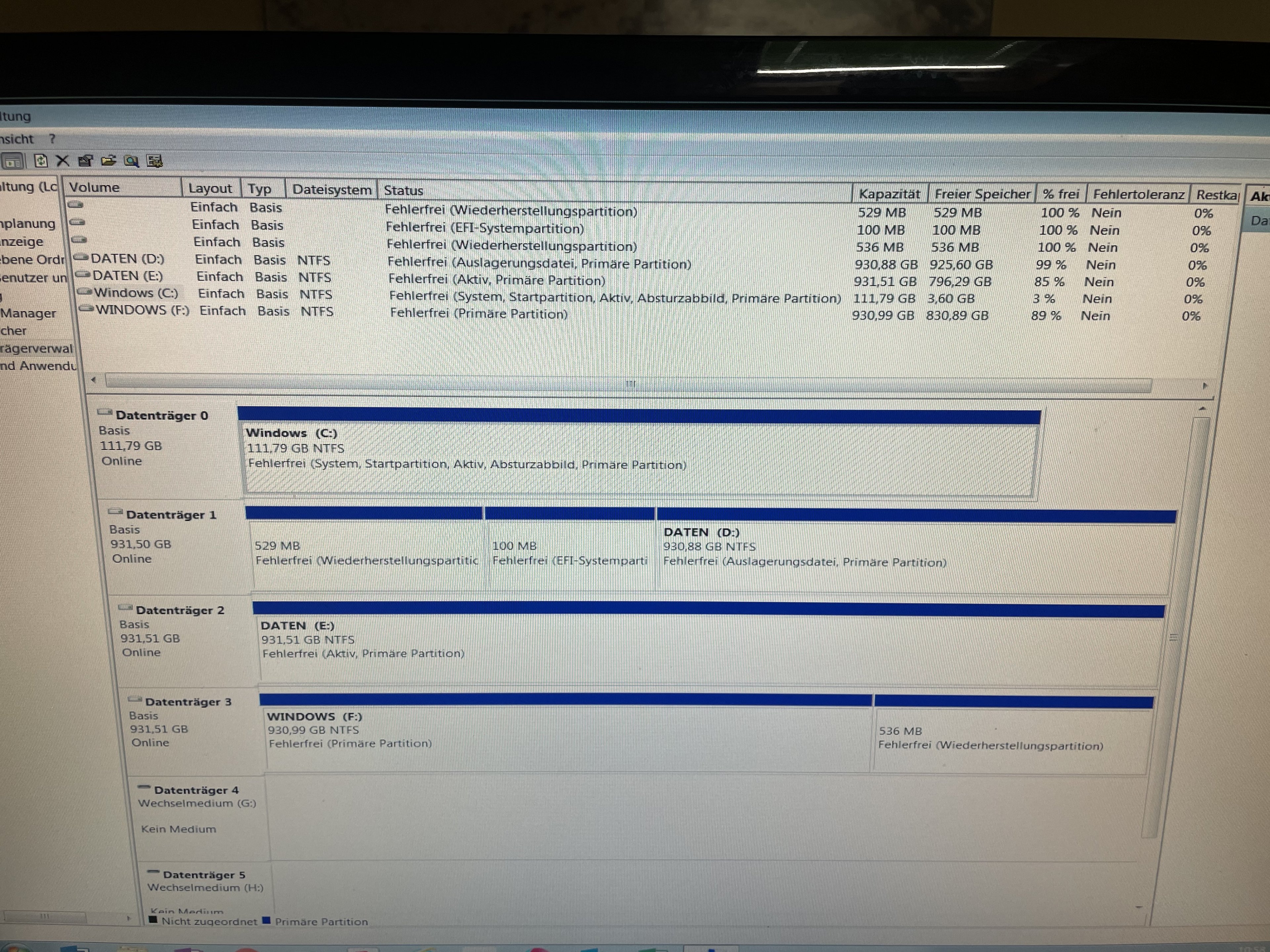

-> Datenträgerverwaltung im Anhang

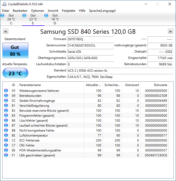

-> Crystal Disk Info im Anhang

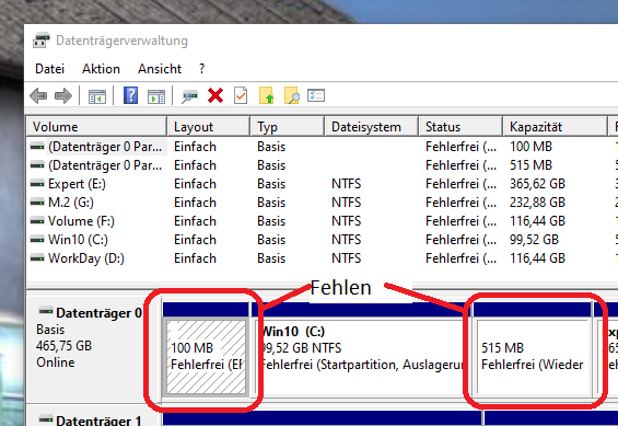

Wie vermutet, da fehlen die Bootpartitionen.
@Ponderosa
Wenn Windows im Legacy-BIOS-Modus installiert wurde, wie es beim TE der Fall ist, braucht man nicht unbedingt eine separate Boot-Partition. Das Funktioniert auch ohne (anders im UEFI-Modus). Auch eine Wiederherstellungspartition ist nicht zwingend notwendig. Also, das dürfte die falsche Spur sein, der man nicht weiter nachzugehen braucht.

Ich könnte mir vorstellen, dass der VBR (Volume Boot Record) Schaden genommen hat. Vereinfacht ausgedrückt sucht der Startcode im MBR nach der als "aktiv" markierten Partition auf dem Laufwerk und führt den Code im VBR aus. Das ist der eigentliche Programmcode, der den Boot-Loader von Windows ausführt. Das könnte erklären, warum sich der PC beim Booten von der SSD aufhängt, die SSD aber in einem anderen Rechner unter laufendem Windows problemlos angesprochen werden kann. Im letzteren Fall wird nur der MBR gelesen.

jetzt ist mir grad was passiert...
Hab die festplatte in einen anderen pc eingebaut mit 4 festplatten. Auf einmal ist die kaputte ssd zum leben erwacht und der pc hat von der 840 ssd gebootet... ?!?!?
jetzt bin ich restlos verwirrt
