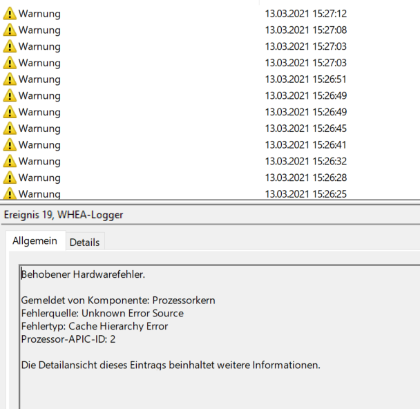

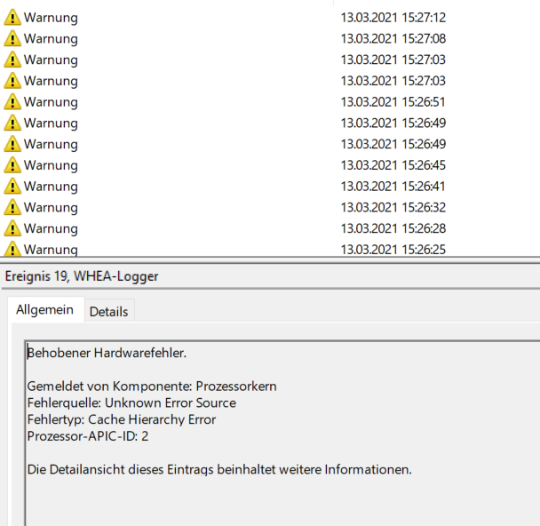

Die CPU war defekt... Konnte ich jetzt auch in der Ereignisanzeige sehen. Letzter Eintrag:
Code:
Gemeldet von Komponente: Prozessorkern
Fehlerquelle: Corrected Machine Check
Fehlertyp: Cache Hierarchy Error
Prozessor-APIC-ID: 2
