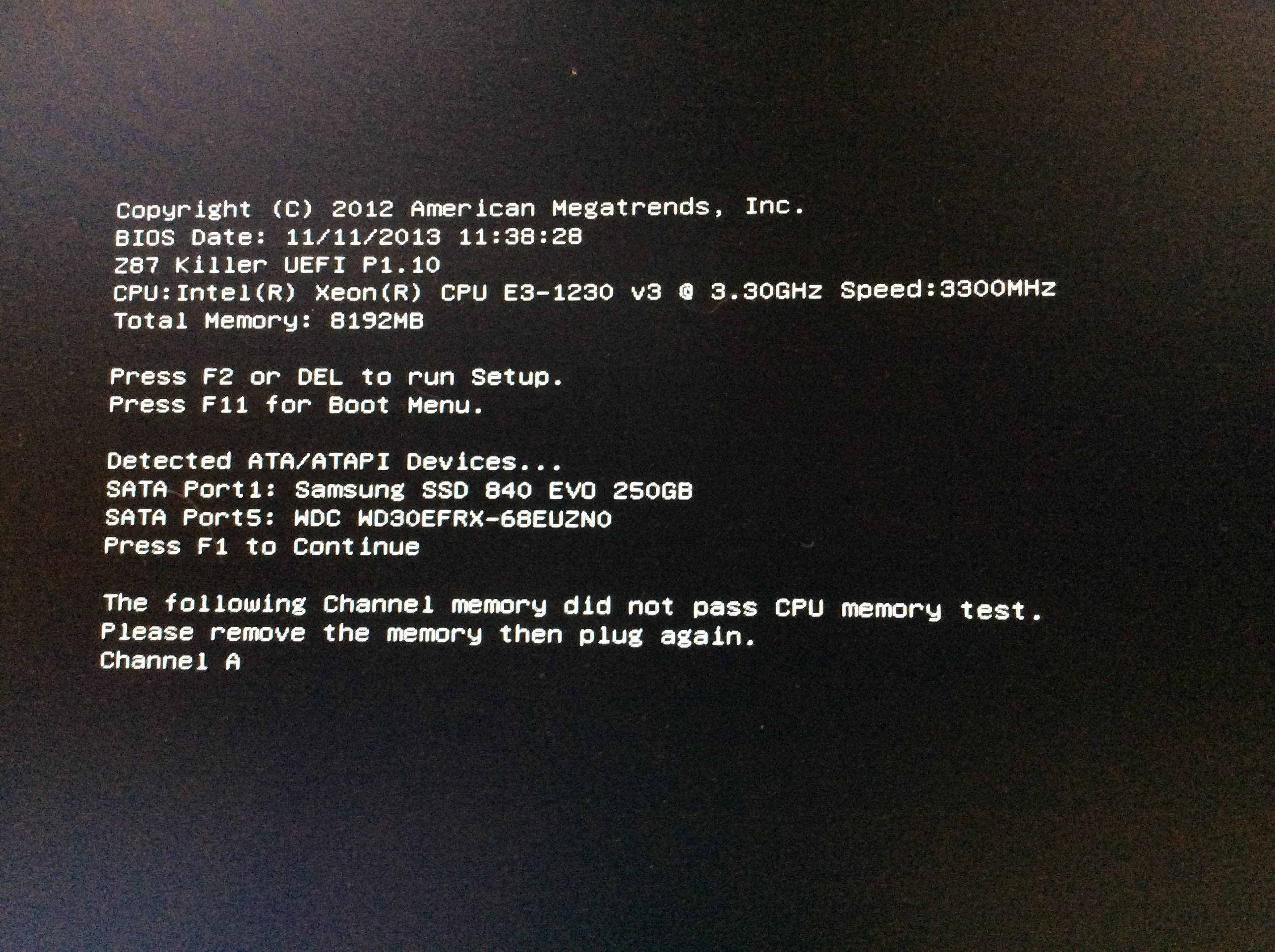

Ich hab seit etwa 3 Tagen nun das Problem das der PC nicht mehr richtig bootet.
Ich schalte ihn ein, er startet, nach etwa 5 sekunden schaltet er sich wieder aus und startet automatisch wieder und bootet sich dann in dieses Menu (wie auf dem Bild)
Auch ein Problem wäre der Neustart unter Windows den er nicht richtig machen möchte er geht lieber direkt ins Menu wieder wie auf dem Bild oder aber normal in das Windows Anmelde Menu..

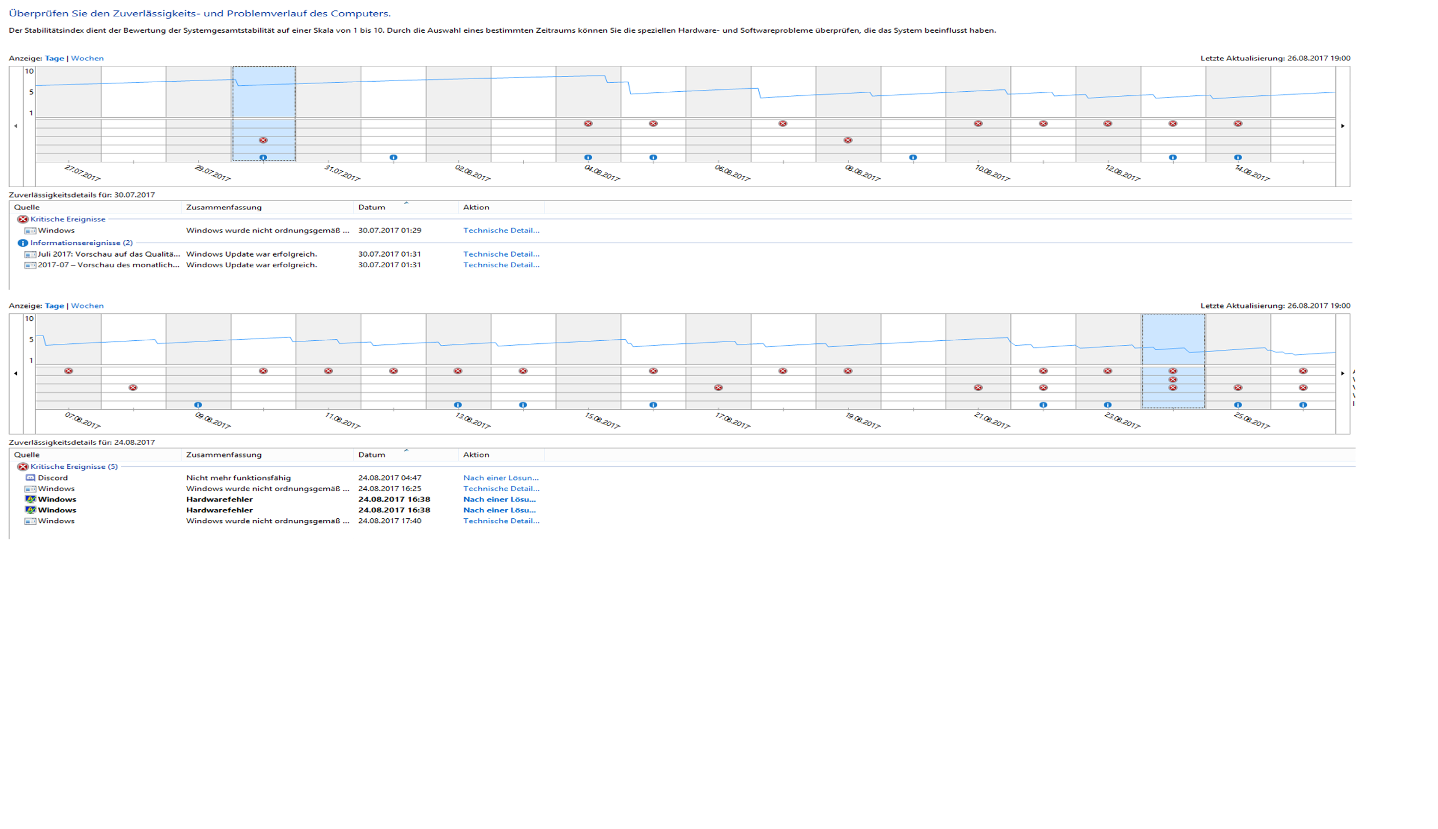

Wie man sieht geht es immer mehr bergab und diese 2 Hardwarefehler machen mir ein ungutes Gefühl.. das Horror Szenario wäre ganz klar wen etwas kaputt ist. :(
Als Anmerk in dieser Zeit hatte ich ein Virusbefund auf meinem PC der nun behoben sein sollte. (HEUR:Trojan.Script.Generic)
Hier die 2 Meldungen:
Code:
Beschreibung
Aufgrund eines Hardwareproblems ist Windows nicht mehr voll funktionsfähig.
Problemsignatur
Problemereignisame:	LiveKernelEvent
Code:	141
Parameter 1:	ffffe001d636f010
Parameter 2:	fffff800e119d314
Parameter 3:	0
Parameter 4:	0
Betriebssystemversion:	6_3_9600
Service Pack:	0_0
Produkt:	768_1
Betriebsystemversion:	6.3.9600.2.0.0.768.101
Gebietsschema-ID:	2055
Code:
Beschreibung
Problemsignatur
Code:	117
Parameter 1:	ffffe001d7f38010
Parameter 3:	0
Parameter 4:	0
Service Pack:	0_0
Produkt:	768_1

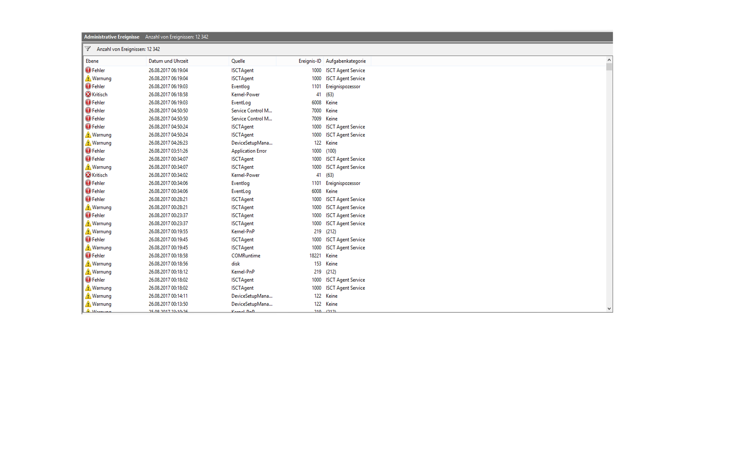

Problem 3. Kann mir auch jemand Tipps geben zu diesen Fehlern?
Habe hier mal einige ausgewählt da man es auf dem Bild warscheinlich nicht erkennt oder nicht genau weiss wobei es sich handelt.
Code:
Protokollname: System
Quelle:        disk
Datum:         26.08.2017 00:18:56
Ereignis-ID:   153
Aufgabenkategorie:Keine
Ebene:         Warnung
Schlüsselwörter:Klassisch
Benutzer:      Nicht zutreffend
Computer:
Beschreibung: Der E/A-Vorgang an der logischen Blockadresse "0x68415cf0" für den Datenträger "2" (PDO-Name: \Device\00000042) wurde wiederholt.
Code:
Quelle:        Microsoft-Windows-Kernel-Power
Datum:         26.08.2017 06:18:58
Ereignis-ID:   41
Aufgabenkategorie:(63)
Ebene:         Kritisch
Schlüsselwörter:(2)
Benutzer:      SYSTEM
Computer:
Beschreibung: Das System wurde neu gestartet, ohne dass es zuvor ordnungsgemäß heruntergefahren wurde. Dieser Fehler kann auftreten, wenn das System nicht mehr reagiert hat oder abgestürzt ist oder die Stromzufuhr unerwartet unterbrochen wurde.
Code:
Protokollname: Security
Quelle:        Microsoft-Windows-Eventlog
Datum:         26.08.2017 00:34:06
Ereignis-ID:   1101
Aufgabenkategorie:Ereignispozessor
Ebene:         Fehler
Schlüsselwörter:Überwachung erfolgreich
Computer:
Beschreibung: Überwachungsereignisse wurden vom Transport gelöscht. 0
Code:
Protokollname: Application
Quelle:        Microsoft-Windows-COMRuntime
Datum:         26.08.2017 00:18:58
Ereignis-ID:   18221
Ebene:         Fehler
Benutzer:      Netzwerkdienst
Computer:
Beschreibung: Beim Herstellen der Verbindung mit dem RPCSS-Dienst wurde dem Benutzer "\" (SID: S-1-5-20) der Zugriff auf die COM-Serveranwendung "C:\WINDOWS\sysWOW64\wbem\wmiprvse.exe" im Anwendungscontainer "" (SID: ) verweigert. Wahrscheinlichste Ursache: Dem Benutzer oder der Anwendung werden aufgrund der computerweiten Zugriffslimits keine lokalen Zugriffsberechtigungen gewährt. Die Zugriffslimits können mit dem Verwaltungstool für Komponentendienste geändert werden.
Code:
Quelle:        Microsoft-Windows-Kernel-PnP
Datum:         26.08.2017 00:19:55
Ereignis-ID:   219
Aufgabenkategorie:(212)
Ebene:         Warnung
Schlüsselwörter:
Benutzer:      SYSTEM
Computer:
Beschreibung: Fehler beim Laden des Treibers \Driver\WudfRd für das Gerät SWD\WPDBUSENUM\{d4972b4f-67e2-11e7-8393-d050990e32db}#0000000000100000.
Code:
Protokollname: Microsoft-Windows-DeviceSetupManager/Admin
Quelle:        Microsoft-Windows-DeviceSetupManager
Datum:         26.08.2017 04:26:23
Ereignis-ID:   122
Ebene:         Warnung
Schlüsselwörter:
Benutzer:      SYSTEM
Computer:
Beschreibung: Der Zugriff auf Treiber auf Windows Update wurde durch eine Richtlinie blockiert.

Ich würde mich erstmal den POST-Fehler beim Booten widmen, Channel A prüfen, ggf. Kontakte reinigen, ansonsten RAM defekt.
Es ist möglich das nachfolgende Fehlerbilder darauf aufbauen...
Danke für die Antwort! dann werd ich mich jetzt gleich mal dran machen. :)

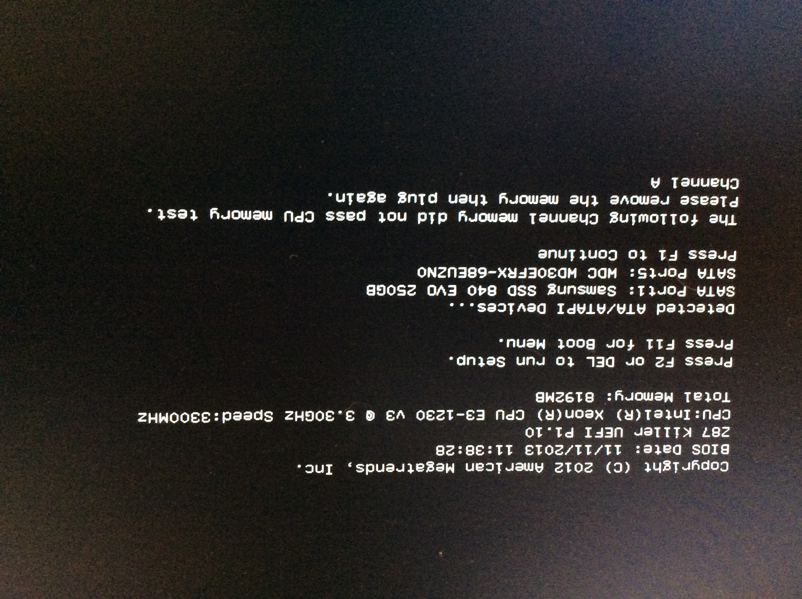

Misda T schrieb:
und zwar deinen Monitor um 180° drehen :D
Upsi.. wurde behoben danke! :lol:

Hab den PC aufgeschraubt und das gemacht was du geschrieben hast. Hab dann noch alle Käbel angeschaut ob die richtig sitzen. Zu gemacht und neu gestartet kein Erfolg das gleiche wie vorhin nur das er nun 2x hintereinander neustartet und beim 3 mal klappts dann.
Anmerkung: Was ich herausgefunden habe ist folgendes..
Habe jeweils etwa fast 10 mal den PC neugestartet und folgendes kam raus:
1. Netzteil auf On gedrückt, Powerknopf gedrückt, PC ist gestartet sofort nach 2-3 sekunden hat er sich selber 2x neugestart beim dritten mal ging er ins Windows. Auf herunterfahren geklickt PC fährt runter.
(Die Mainboard BIOS LED leuchtet beim Boot Prozess)
2. Powerknopf gedrückt, PC startet normal ins Windows. Im Windows wieder herunterfahren gedrückt.
(Die Mainboard BIOS LED leuchtet NICHT beim Boot Prozess)
3. Powerknopf gedrückt, PC startet normal ins Windows. Im Windows wieder herunterfahren gedrückt.
4. Das gleiche Resultat.
5. 20 Minuten gewarten das gleiche Resultat.
6. Netzteilknopf auf Off, wieder auf On und den PC Powerknopf gedrückt. PC schaltet sich selber aus und wieder 2x an beim dritten mal geht er ins Windows. Auf herunterfahren geklickt.
7. Netzteil auf Off, wieder auf On, Powerknopf gedrückt das gleiche wieder das er 2x mal ausgeht und beim dritten mal normal ins Windows gestarten. Im Windows wieder herunterfahren geklickt.
8. Das selbe Resultat wie beim 6 und 7. mal und wieder auf herunterfahren geklickt.
9. Netzteil auf On gelassen, Powerknopf gedrückt, PC normal ins Windows gestarten.
So wie ich bemerkt habe hat der PC nur dann das Boot Problem wenn ich nach dem herunterfahren das Netzteil auf Off drücke und wieder auf On zurück drücke und nur dann leuchtet auch die BIOS LED.
Wenn ich es aber auf On lasse bootet er ganz normal und die BIOS LED leuchtet nicht.
Konnte ich euch etwas genauer auf einen spezifischen Fehler hinaufweisen? oder bleibt es beim RAM?
