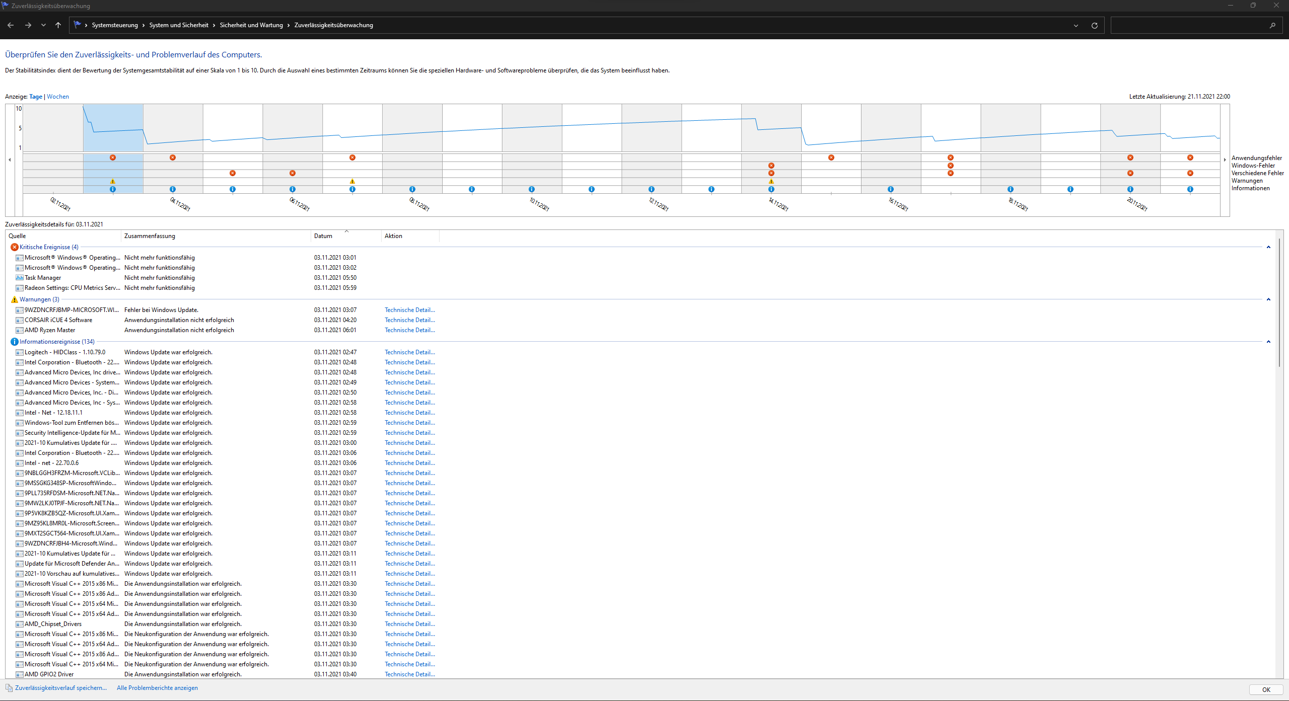

Seit ca. 1-2 Monaten habe ich immer mal wieder Probleme mit BSOD, Freezes oder Abstürzen.
Ende Oktober habe ich mich dann dazu entschieden auf Win 11 umzusteigen, um einen sauberen Start zu haben in der Hoffnung die Probleme so lösen zu können.
Erster Versuch auf Windows 11: Den Windows 10 internen Updater und dann über einen USB Stick via Media Creation Tool.
Ersteres hat nicht funktioniert (Bluescreen) und der erste Versuch über den USB Stick endete ebenfalls in einem Bluescreen.
Irgendwann habe ich es doch geschafft.. komplett Formatierung der 970 Evo SSD.
Alle Windows internen Update habe ich geladen, als auch alle WHQL Treiber von AMD.
Auch habe ich vermieden, viele verschiedene unterschiedliche Programme zu installieren, um Treiber Konflikte zu vermeiden.
Ich füge noch alle vorhandenen MINIDUMPS als auch Ereignisanzeigen bei.
Weiter in der Problembeschreibung...

Die Abstürze treten eigentlich nur auf wenn KEINE große Last ansteht, heißt also Youtube Videos, surfen oder z.B. Musik via Spotify.
Games wie BF 1, BF V, Warzone, Black Ops CW oder New World haben noch keinen Bluescreen verursacht. Zu mindestens nicht während ich gespielt habe.
Mir ist aufgefallen, dass die Abstürze hauptsächlich während der Wiedergabe von Youtube Videos auftreten, dabei war es egal ob diese im Hintergrund waren oder nicht.

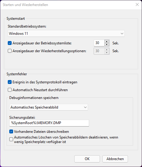

Durch Google Recherchen habe ich gelesen, dass Windows keine dump-files erstellen kann. Tatsächlich war standardmäßig in den Settings es auf 256kb Files eingestellt. Später habe ich es dann auf "Automatisches Speicherabbild" gestellt. (Screenshot)
Ich weiß nicht, ob dies der Grund dafür ist, dass ich nicht so viele dump-files habe.
Auf RAM, Netzteil, Mainboard habe ich noch lange Garantie zu mindestens Gewährleistung.
Jedoch die GPU endet in ca. drei Wochen... auch aktuell die Lange mit der Grafikkarten Knappheit macht es mir hier damit nicht leichter.
Windows 10 auf 11 upgegradet, Windows 11 erneut neu aufgesetzt, alle BIOS Settings auf default (außer Resizable BAR und Lüfter-Kurven), zusätzliche BIOS auf die aktuellste Version upgedatet,
Memtest via USB-Stick -> keine Fehler
Prime95 -> keine Auffälligkeiten
Furmark -> keine Auffälligkeiten
Ich danke für jeden Hinweis!

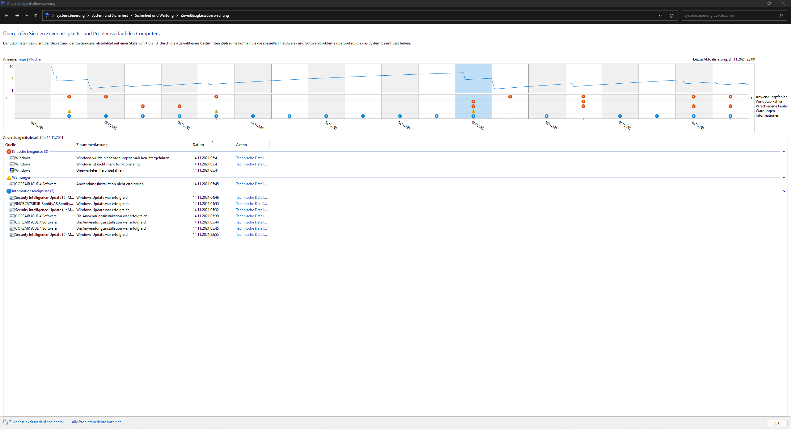

Protokollname: System
Quelle: Microsoft-Windows-Kernel-Power
Datum: 14.11.2021 05:41:14
Ereignis-ID: 41
Aufgabenkategorie:(63)
Ebene: Kritisch
Schlüsselwörter:(70368744177664),(2)
Benutzer: SYSTEM
Computer: STEEL-PC
Beschreibung:
Das System wurde neu gestartet, ohne dass es zuvor ordnungsgemäß heruntergefahren wurde. Dieser Fehler kann auftreten, wenn das System nicht mehr reagiert hat oder abgestürzt ist oder die Stromzufuhr unerwartet unterbrochen wurde.
Ereignis-XML:
<Event xmlns="http://schemas.microsoft.com/win/2004/08/events/event">
<System>
<Provider Name="Microsoft-Windows-Kernel-Power" Guid="{331c3b3a-2005-44c2-ac5e-77220c37d6b4}" />
<EventID>41</EventID>
<Version>8</Version>
<Level>1</Level>
<Task>63</Task>
<Opcode>0</Opcode>
<Keywords>0x8000400000000002</Keywords>
<TimeCreated SystemTime="2021-11-14T04:41:14.7135452Z" />
<EventRecordID>4043</EventRecordID>
<Correlation />
<Execution ProcessID="4" ThreadID="8" />
<Channel>System</Channel>
<Computer>STEEL-PC</Computer>
<Security UserID="S-1-5-18" />
</System>
<EventData>
<Data Name="BugcheckCode">30</Data>
<Data Name="BugcheckParameter1">0xffffffffc000001d</Data>
<Data Name="BugcheckParameter2">0xfffff8070721d366</Data>
<Data Name="BugcheckParameter3">0x0</Data>
<Data Name="BugcheckParameter4">0x1</Data>
<Data Name="SleepInProgress">0</Data>
<Data Name="PowerButtonTimestamp">0</Data>
<Data Name="BootAppStatus">0</Data>
<Data Name="Checkpoint">38</Data>
<Data Name="ConnectedStandbyInProgress">false</Data>
<Data Name="SystemSleepTransitionsToOn">3</Data>
<Data Name="CsEntryScenarioInstanceId">13</Data>
<Data Name="BugcheckInfoFromEFI">false</Data>
<Data Name="CheckpointStatus">0</Data>
<Data Name="CsEntryScenarioInstanceIdV2">13</Data>
<Data Name="LongPowerButtonPressDetected">false</Data>
</EventData>
</Event>

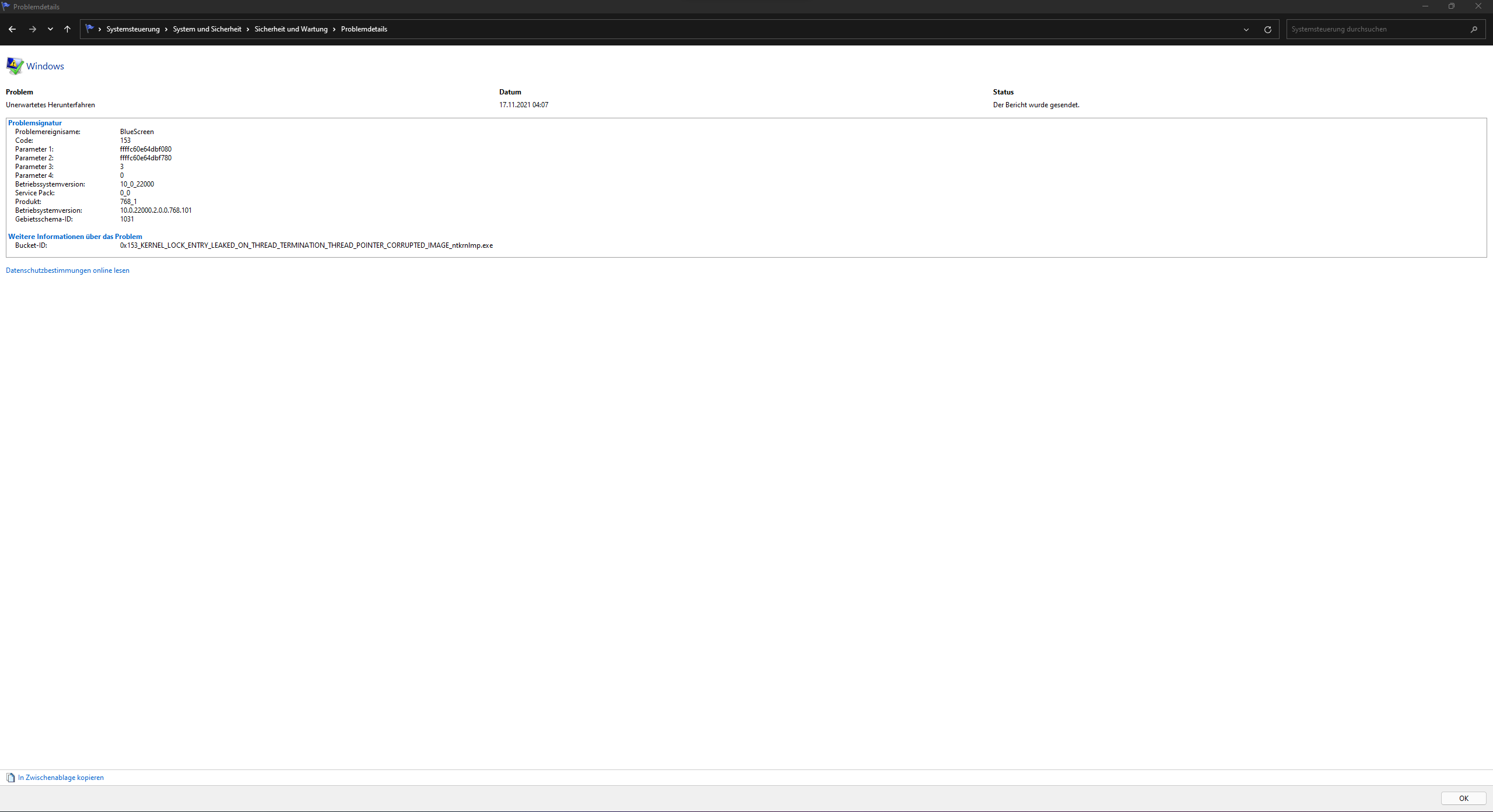

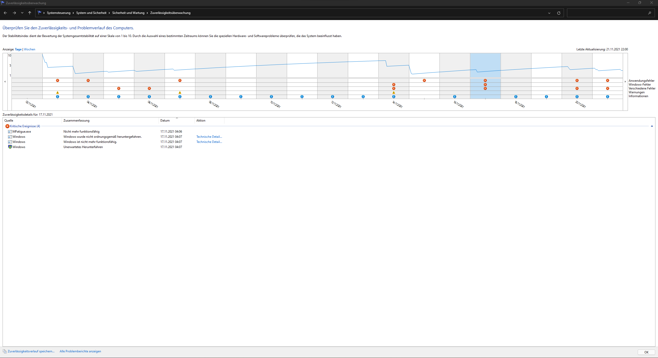

Datum: 17.11.2021 04:06:58
Ereignis-ID: 41
Ebene: Kritisch
Benutzer: SYSTEM
Computer: STEEL-PC
Beschreibung:
Ereignis-XML:
<System>
<Level>1</Level>
<Task>63</Task>
<Opcode>0</Opcode>
<TimeCreated SystemTime="2021-11-17T03:06:58.1885753Z" />
<EventRecordID>4470</EventRecordID>
<Correlation />
</System>
<EventData>
<Data Name="BugcheckCode">339</Data>
<Data Name="BugcheckParameter1">0xffffc60e64dbf080</Data>
<Data Name="BugcheckParameter2">0xffffc60e64dbf780</Data>
<Data Name="BugcheckParameter3">0x3</Data>
<Data Name="BugcheckParameter4">0x0</Data>
<Data Name="Checkpoint">0</Data>
<Data Name="SystemSleepTransitionsToOn">0</Data>
<Data Name="CsEntryScenarioInstanceId">0</Data>
<Data Name="CsEntryScenarioInstanceIdV2">0</Data>
</EventData>
</Event>
zeig doch mal den Zuverlaessigkeitsverlauf und dort die tage mit besonders vielen fehlern. Nach moeglichkeit den tag, an dem es angefangen hat..
Läuft es denn wenn du einen Clear CMOS machst und nichts im BIOS einstellst? Nicht mal das XMP Profil.
Hast du dann mal ein MemTest86+ durchlaufen lassen (von USB Stick starten)?

Im Anhang der Zuverlässigkeitsverlauf
Ich habe im BIOS auf "alle Standardwerte laden" ausgewählt. Einen CMOS Reset habe ich so nicht ausprobiert.
Der RAM lief immer im DOCP/XMP. Was soll ich am besten ausprobieren?
wie ists am 3. und 17. Nivember?
Wirf mal so lange das nicht gloest ist iCue und was sonst noch im Hintergrund aktiv ist runter. iCue, Aura Crate und Co sind recht Typische OEM programme, die gern fuer einen haufen Probleme verantwortlich sind
Reaktionen: madmax2010
Nochmal der Zuverlässigkeitsverlauf am 3. + 17.11
Sorry, korrigiere mich. Den von dir verlinkten Memtest habe ich gemacht BFF.

PROCESS ffffc60e4c8fd040
SessionId: none Cid: 0004 Peb: 00000000 ParentCid: 0000
DirBase: 001ae000 ObjectTable: ffffe403c4a74480 HandleCount: <Data Not Accessible>
Image: System
VadRoot ffffc60e4f1fb2e0 Vads 20 Clone 0 Private 19. Modified 170289. Locked 0.
DeviceMap ffffe403c4a5ed60
Token ffffe403c4a764f0
ReadMemory error: Cannot get nt!KeMaximumIncrement value.
fffff78000000000: Unable to get shared data
ElapsedTime 00:00:00.000
UserTime 00:00:00.000
KernelTime 00:00:00.000
QuotaPoolUsage[PagedPool] 0
QuotaPoolUsage[NonPagedPool] 272
Working Set Sizes (now,min,max) (397, 50, 450) (1588KB, 200KB, 1800KB)
PeakWorkingSetSize 471
VirtualSize 6 Mb
PeakVirtualSize 17 Mb
PageFaultCount 2137
MemoryPriority BACKGROUND
BasePriority 8
CommitCharge 11
Ich weiß nicht ob es euch bei der Fehlersuche weiter hilft?
Der Fehler entstand beim lesen im Arbeitsspeicher.
