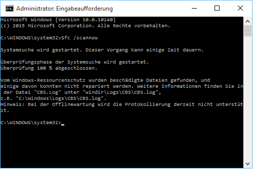

Servus , meine Probleme die ich seit win 10 habe sind fast unendlich , im Moment kämpfe ich mit meinem Herunterfahren , seit kurzem dauert das ewigkeiten. Mitten drin kommt dann immer kurz eine Fehlermeldung die aber so schnell aufblinkt und wieder verschwindet das ich sie nicht lesen kann.Dann jedes mal wenn ich Windows starte kommt am anfang , also nach dem ich mein pw eingegeben haben direkt so ein windows fehler geräusch .
Ich hab mal SFC/ scannow gemacht und das kam dabei raus :
Ich hänge mal die CBS mit an.

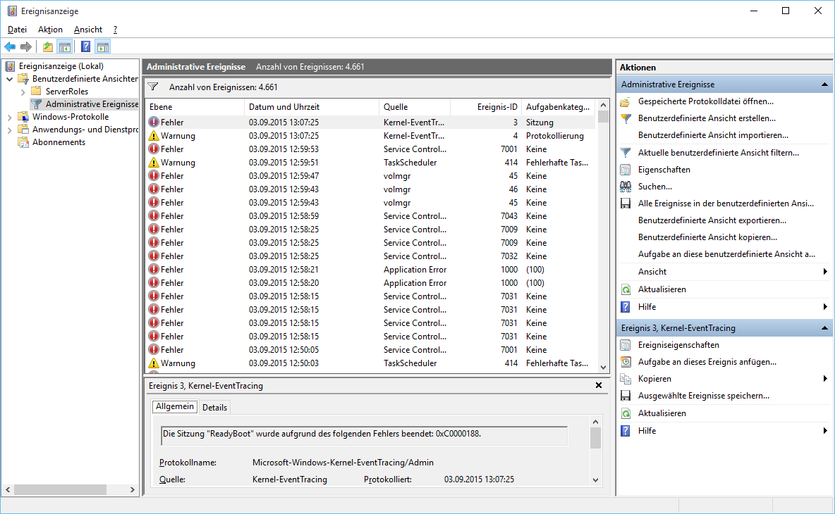

Außerdem sieht mein erreignisprotokoll auch ziemlich lustig aus.
und das geht 4.000einträge lang so .

Jedenfalls meckert es dauernd wegen doppelt vorhandener Berechtigungen die eigentlich immer nur bei einem Upgrade vorkommen.

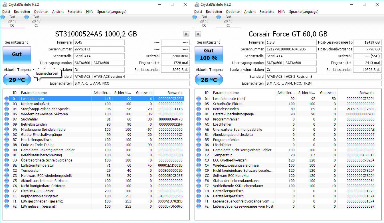

volmgr Fehler sind idR. Fehler der HDD - die App braucht es zwar nicht, aber ergänze zur Überprüfung bitte mal noch einen Crystaldiskinfo Screenshot mit komplett aufgezogenem Fenster damit man den "Gesundheitszustand" der Festplatte/SSD sehen kann.
Anwendungsfehler/Service Control Errors können leider alles mögliche sein, Normalerweise steht dann aber da auch ein Dateipfad/Name für das Programm/den Dienst mit dabei.

Die SSD Werte sehen noch ganz Okay aus für mich - sind zwar einige Fehler dabei, die sollten aber Allgemein korrigiert worden sein da unter "Unkorrigierbare" oder "Ausrangiert" jeweils die 0 steht.

HDD sieht auch noch gut aus,Installierst ja hoffentlich sowieso auf die SSD.
Beide platten haben auch S.m.a.r.t wenn das im Bios aktiviert ist wird man in der Regel auch gewarnt wenn`s kritische Werte gibt.Allerdings ist es dann meitens schon zu spät.:D
Allso besser ab und an selber mal kontrollieren.

Auch alles i.O. für meine Augen.
