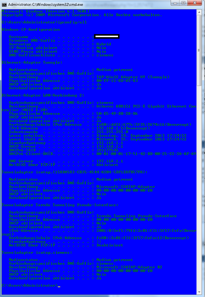

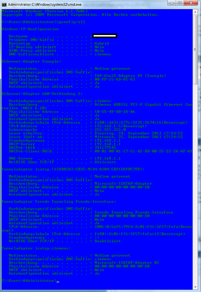

Kannst Du mal den obigen Ablauf nochmals machen mit der Konsole starten und stattdessen "ipconfig /all" eingeben. Dann ein Printscreen machen (Konsolen-Fenster voll aufziehen damit alles zu sehen ist und Alt + Printscreen drücken), in Paint einfügen und als PNG oder JPG speichern und hier hochladen (geht wenn Du unten auf "Erweitert" klickst).
okay dann würde ich mal den Tipp von #5 probieren mit der statischen IP Adresse, dazu nimmst Du die wie bei deinem ipconfig Auszug also
IP 192.168.1.5
Subnetz 255.255.255.0
Gateway 192.168.1.1
DNS 192.168.1.1 und als 2. Eintrag 8.8.8.8 (Google Public DNS)
Sofern beim Starten deines Windows das holen einer LAN IP per DHCP vom Router solange dauert (und Du darum immer deine gefühlten Jahre da vergeudest) sollte diese Massnahme das Problem beheben.
Das mit dem Unterbrüchen ist ja sehr selten, das ist am besten wenn Du das mit den 2 Konsolen wie oben erläutert probierst sofern es wieder auftritt.
IP 192.168.1.5
Gateway 192.168.1.1
