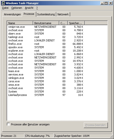

Dann nutze doch einen beliebigen Traffic-Monitor, den du auf dem Scaleo installierst...
Fällt dir spontan einer ein, der mir auch das Programme/Dienst anzeigt, das für den traffic verantwortlich ist.
Wie gesagt, laut Kaspersky Netzwerkmonitor hätte der Traffic von den Systemdiensten kommen müssen.
Edit: Ich find keinen Netzwerkmonitor, der sowas kann, die können nur die verbindung an sich (IP, so wie Kaspersky auch) aufzeichnen, das bringt mir jedoch nichts....
