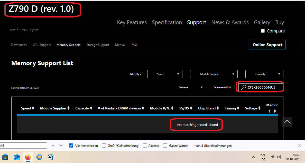

Bist du sicher, das korrekte Modul angegeben zu haben?
In der Z790 D (rev. 1.0) ist das nicht zu finden.
Das muss nichts bedeuten. Die testen schlicht nicht alle verfügbaren Kits auf jedem ihrer Mainboards.
Ich habe die Modulnummer der DualChannel Module angegeben, wenn man das 2K entfernt, wird auch RAM gefunden.
