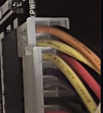

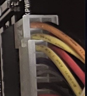

Der Stecker da sitzt wirklich richtig?
Das ist mir auch aufgefallen das die beiden Stecker nicht auf einer Ebene sind.
Ich tippte das das Brett auch Riegel mit 4 Gbyte nimmt. Weil halt in der Liste 4 Gbyte Riegel aufgefuehrt sind.
Ich habe den Stecker nochmal richtig reingedrückt. Ich denke der sitzt richtig, denn wenn das MoBo nicht mit Strom versorgt werden würde, der Rechner ja auch nicht anspringen sollte.

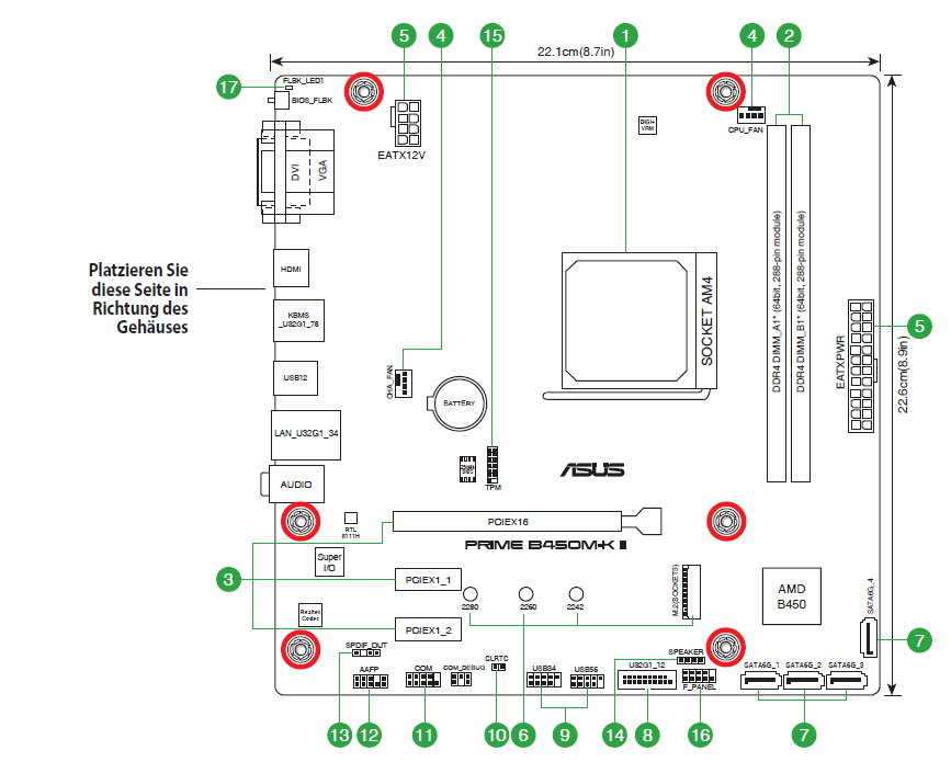

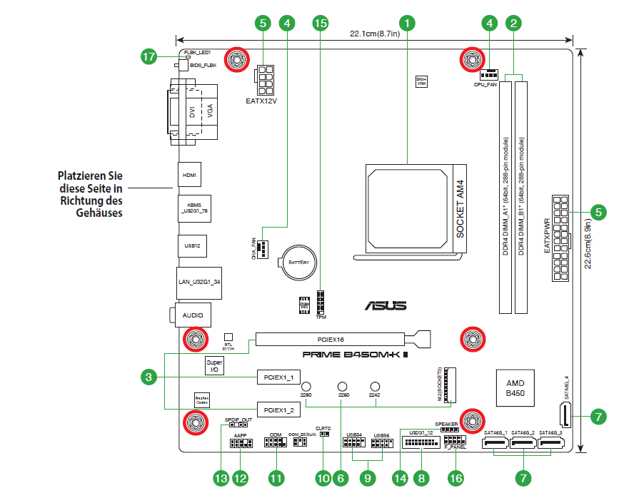

Das habe ich kontrolliert und mittlerweile sitzen sechs von sechs Schrauben, siehe auch folgendem Ausschnitt aus dem MoBo Handbuch.
